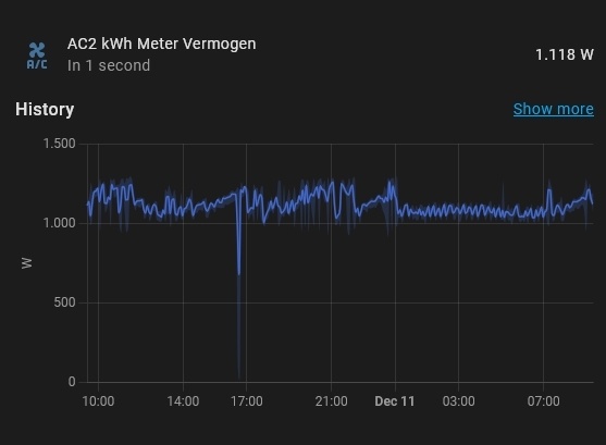

Zojuist even getest vanaf het werk (ik kan het verbruik zien via een HomeWizard kWh-meterGermanPivo schreef op maandag 9 december 2024 @ 11:26:

Hier ook een geschakelde hoekwoning uit de jaren `70. Verbruik met mijn MHI 5.0 nu zo'n 13kWh per dag. Als ik de airco 24/7 laat draaien (vorige maand gehad bij koude dagen) ben ik ongeveer 20kWh per dag kwijt.
Vorig jaar met -5c graden draaide ik er 30kWh per dag doorheen, alleen in de woonkamer.
Als ik de airco in de nacht uitzet is dat voor mij, door warmteverlies altijd goedkoper. Vaak is het met koude dagen geen optie aangezien ik dan de hele ochtend in orkaankracht zit om weer op temperatuur te komen.
Die buitenunit heeft een minimaal opgenomen vermogen van 400-600 Watt afhankelijk van welke en hoeveel aangesloten binnen units. 24/7 stokend zit je dan per dag maximaal op bijna 15 kW. Bij 9 dagen stoken in december dagen kom ik op 145 kW. Op zich hoeft het dan niet heel raar te zijn. Ik weet het, een unit kan ook lager zitten dan het formele minimale opgenomen vermogen, maar je zal hem vast ergens ook wel weer even harder hebben gezet.
Bij een COP van 5,8 (7C) en 145 kW (exclusief leiding verliezen) heb je grofweg 841 kW aan energieverlies gecomponeerd. In 9 dagen met 13 graaddagen per dag is dat ruim 7 kW per graaddag. Dat is in mijn ogen best fors. Een beetje afhankelijk van hoe je verwarmt en rekent is dat >40 Watt/m2. Ik zit momenteel op 20-25 Watt/m2 in een huis van 2003.
Echt heel raar is het dus wellicht niet. Met 4 units kan je heel wat leidingwerk hebben en wellicht heel wat bochten en zo 5%-10% verlies hebben met deze temperaturen. Dan gaat maar 36Watt/m2 per uur naar warmte van die 40 Watt/m2 per uur.
Eigenlijk kan je het alleen vergelijken met je eerdere gasverbruik indien toen je huis vergelijkbaar geïsoleerd was.

Verbruik van 2x Daikin 5MXM90 met 8 binnendelen. (4 per buitendeel)
Demand control op 60%. Allemaal fanstand op 1.
Gehele woning (305m2, bj 2000), 24/7, Slaapkamers/Hal 18C, Woonkamers/Kantoor/Etc 21.5C.
Gisteren 49 kWh verbruikt, lopen praktisch 24/7 zonder stops op ongeveer 1000W per buitendeel.
Zeau dat is stevig.. Mijn 3MXM68 doet nu 14kWh/24h met 24/7 draaien.. anders wordt het te kooohd in huis met deze temperaturenNavi schreef op woensdag 11 december 2024 @ 09:29:

Beste Tweakers,
Een vraagje m.b.t. de ideale instelling van mijn Daikin FTXC35D.
Deze is (vorige week) geplaatst, en ik heb een Daikin WiFi-unit aangesloten op poort CN_S21. Dit werkt perfect.
Ik weet dat met verwarmen de lamellen zoveel mogelijk naar beneden gericht moeten worden.
Helaas wordt de luchtstroom dan beperkt door de kast die er onder staat, en de airco denkt al heel snel dat eht 30 graden is. Hierdoor stopt hij met verwarmen, erg vervelend want het wordt niet echt goed warm in de woonkamer, zelfs niet als ik de gewenste temperatuur op het max. zet (30 graden).
Als ik de lamellen ietsje minder schuin zet, zodat er denkbeeldig precies over de kast heen geblazen wordt, denkt de airco nog steeds heel snel dat het warm is, terwijl het een paar meter verderop nog koud is.
Hij pendelt dus ook behoorlijk, zie foto van het energieverbruik.
Is het mogelijk een externe temperatuur sensor aan te sluiten op poort CN_NS? (Zie afbeelding). Deze zou gebruikt kunnen worden voor 'Wired Accessoiry', maar ik kan hier op internet weinig tot niets over vinden.
Of is er een andere oplossing die ik zou kunnen gebruiken?
Alvast bedankt voor ieders reactie!
Met vriendelijke groet,

Misschien gewoon de kast verplaatsen. Ik zou het in ieder geval tijdelijk even proberen om te zien of het dan überhaupt verbetert. Plaatsing van de binnenunit in de hoek is niet ideaal, maar daar kun je niet makkelijk iets aan doen.V-8 schreef op donderdag 12 december 2024 @ 16:18:
Thanks voor je reactie!Martin7182 schreef op donderdag 12 december 2024 @ 16:29:
Misschien gewoon de kast verplaatsen. Ik zou het in ieder geval tijdelijk even proberen om te zien of dan het überhaupt verbetert. Plaatsing van de binnenunit in de hoek is niet ideaal, maar daar kun je niet makkelijk iets aan doen.
De kast (permanent) verplaatsen is helaas niet echt een fijne optie, temeer niet omdat de installateur juist aanraadde om de airco op die plek te plaatsen.
Ik had zelf aanvankelijk een andere plek (zonder kast) in gedachten, maar had niet van tevoren bedacht dat de kast mogelijk een issue zou zijn.

@V-8 Je zou kunnen kijken of je kunt inbreken op de sensor waar hij de temperatuur mee meet (waarschijnlijk rechtsboven ergens), de 'room thermistor'.
Vaak is dat niet meer dan een simpele 10KΩ NTC weerstand, op AliExpress staat genoeg van dat spul. Even kijken hoe het intern zit aangesloten, als je gelijk een male-female snoertje bijbesteld met de juiste stekkertjes kun je een soort verloopsnoertje maken en de originele bedrading intact laten en kun je je mod makkelijk weer ongedaan maken.
Hang die sensor ook niet té ver weg, als de airco niet binnen afzienbare tijd een verhoging van de temperatuur ziet als hij aan het verwarmen is, dan help je mogelijk z'n regeling in de war en gaat hij flink staan rammen om het op temperatuur te krijgen.
De lamellen zou ik i.v.m. die kast rechtuit doen en dan deze richting: \ \ of | \

Beste Tweakers,
V-8

Tocht over de sensor gaf wel problemen dat moet je afdekken anders gaat de airco onrustig lopen.
In verleden de gehele printplaat verplaatst(NTC zat gelukkig op de kleine printplaatje bij Daikin Perfera).

Voor de HomeWizard gebruikers onder ons, let erop dat ze middeling toepassen in hun grafieken (5 min. gemiddelde) en je daardoor op het verkeerde been kan worden gezet!
:strip_exif()/f/image/7njArMGfbCz914SGygiEsQhg.jpg?f=fotoalbum_large)
Vrij constant, loopt mooi zou je zeggen....
:strip_exif()/f/image/yKlU7wodEAKDEpzHRXk8LD05.jpg?f=fotoalbum_large)
Maar in Home Assistant, die dezelfde kWh-meter veel vaker (elke 10s meen ik) uitleest zie je dat hij flink aan het pendelen was. Hij dipt niet helemaal naar nul, komt door de fans van de binnenunits en het standbyverbruik wat er sowieso is.
Weet dus waar je naar kijkt, als je meer detail wil kun je hem beter in Home Assistant uitlezen (is een prima integratie vanuit HomeWizard zelf voor)

Dit gedrag had je zonder HA ook kunnen waarnemen in de Nu-grafiek van HW denk ik? Want die leest ‘m per seconde uit? Moet je er natuurlijk wel met je neus bovenop zitten.
Je ziet het gedrag toch duidelijk terug in de Homewizard grafiek? En per seconde kan je kijken naar de now grafiek. Leerzaam om te zien wat er werkelijk gebeurt qua verbruik bij het starten , bij defrosts etc.ThinkPad schreef op maandag 16 december 2024 @ 07:11:

Je ziet het gedrag wel terug idd, maar niet tot in detail zoals bij HA. Het geeft je echter al wel een goede indruk vind ik, maar voor degene die meer wil dan dat, is het goed om te weten.Sjamo schreef op maandag 16 december 2024 @ 08:05:
