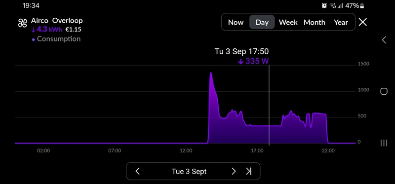

TereZz schreef op maandag 2 december 2024 @ 17:30:
Ik zie geen pendelgedrag. Hij gaat toch helemaal niet uit
Dit is waarschijnlijk wel pendelen. Homewizzard laat 5 minute gemiddeldes zien. Dus als de ac 3 miniten uit staat wordt de grafiek niet NUL.

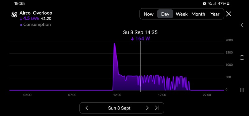

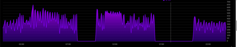

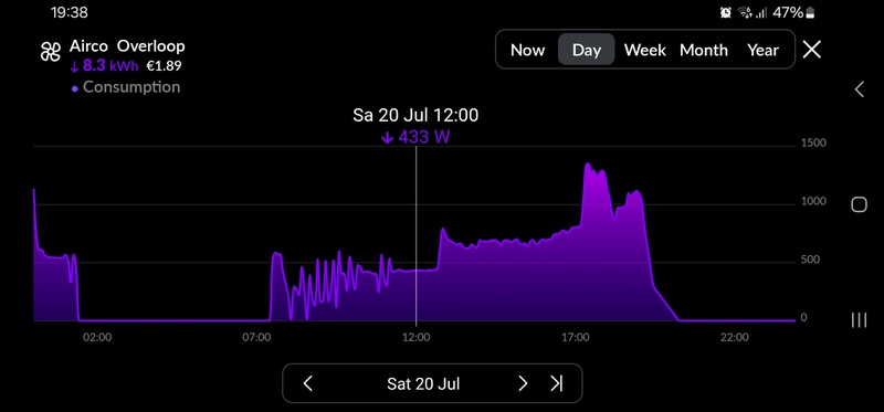

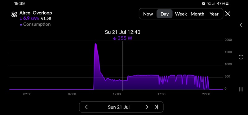

xHEMANx schreef op maandag 2 december 2024 @ 17:25:
Gister moduleert mn airco terug naar 200w en blijft gewoon lopen.[Afbeelding]
Vandaag blijft hij hangen op 350w en gaat pendelen.
Hoe kan dat?
Ik zie overigens hetzelfde met onze 70ZR. Die kan terugmoduleren tot 340W. Maar soms gaat ie vanuit 550W lopen pendelen.
Persoonlijk denk dat het kan zijn dat ie niet wil pendelen tussen 0 en 340W ivm olie die moet worden verspreid over ee compressor.
Hier tich voorbeelden die hetzelfde gedrag laten zien. Er is dus niets mis met je MHI.
Nu meer ingaand op jouw vraag, dat weet ik ook niet precies. Maar in mijn geval gaat het om koelen. Deze grote unit koelt 3 verdiepingen trappenhuis en twee verdiepingen slaapkamers (4 stuks).
De airco staat meestal laag ingesteld, 18 of 19 graden, waar het in de slaapkamers nog 22+ is. Zodra de ac uit valt, stroomt de warmte uit de slaapkamers naar de hal en vindt zijn weg naar boven waar de ac hangt.
Gevolg thermostaat ac wordt weer geactiveerd... het is dus een warmtetransportprobleem.
Als jouw voorbeeld verwarmen betreft, zou je kunnen proberen om de ventilator vd binnenunit handmatig wat harder te zetten. Mogelijk krijg je dan betere verspreiding van warmte.
Ala deze namelijk rond de unit blijft hangen door lage fan stand, zou je ook dit gedrag kunnen krijgen.
Hopelijk helpt het.

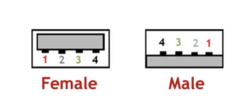

https://github.com/GrKoR/esphome_aux_ac_component/tree/master/docs
Met dit bordje op een wemos D1 kan je bijvoorbeeld meteen de esp van power voorzien via de aansluiting op de Airco! https://www.tinytronics.nl/nl/power/spanningsconverters/buck-(step-down)-converters/wemos-dc-power-shield-voor-d1-mini
Bij mij moest de aansluiting via de usb aansluiting (welke eigenlijk geen usb is), waar normaliteer het wifi zendertje op zit. Dus oude usb kabel pakken, doorknippen, en dan even doormeten welke draden wat zijn.
1. +12V..+14V DC
2. RX (of TX)
3. TX (of RX)
4. Ground
Afbeeldingslocatie: https://tweakers.net/i/-vhqOWj22ZguPYAS5tnJOVJ4Sr4=/800x/filters:strip_exif()/f/image/jhkoCx8hWPC8ujsSwICTPSy9.png?f=fotoalbum_large

Deze github heef alle uitleg! Als je er niet uitkomt leg ik graag uit via PB.
1. +12V..+14V DC
2. RX (of TX)
3. TX (of RX)
4. Ground
Thanks, ik zal eens wat spullen bestellen. Mijn warmtepomp heeft de andere wifi controller overigens, niet de USB stick :) Ik vermoed dat ik die connector wel ergens heb liggen in een verzameldoosje..
TBC, mogelijk neem ik nog even contact met je op :)
Welke buitenunit heb jij eigenlijk en wat vind je van de geluidsproductie?

Glashelder schreef op woensdag 4 december 2024 @ 09:18:
Die andere controller staat ook uitgelegd op de github, met die andere connecter inderdaad. Ik hoor niks van het geluid binnen in ieder geval, staat buiten op mijn dakterras richting de straat. (is doodlopend alleen voor ons, dus geen last ervan. Als ik een keer niks te doen heb zal ik mijn decibel meter eens zoeken en even op vol vermogen testen haha. Maar lijkt haast stiller dan de mitshubitsi, deze heeft wel iets minder vermogen dus logisch. Wel jammer is dat AUX airco's maar kunnen terugschakelen tot 33% vermogen, de mishubitsi kan nog een stuk lager werken.

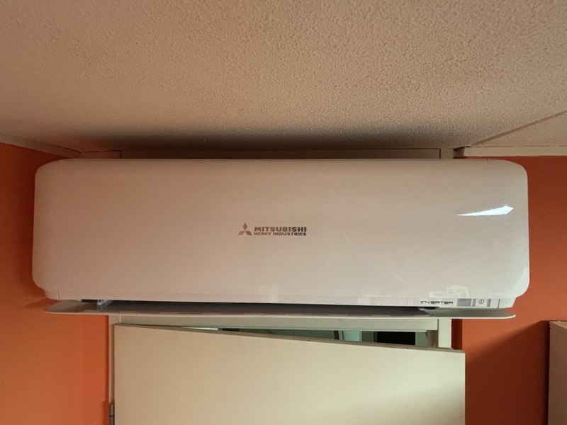

Ik heb een dilemma. Ik kan airconditioners in huis alleen in de opening boven open deuren installeren. En ik heb 6 cm vrije ruimte tot het plafond, waarbij 5 cm het maximaal toegestane is.
Voor zover ik het begrijp, werken airconditioners alleen effectief bij hoge snelheden. Als je een duurdere Mitsubishi SRK ZSX-W neemt, is het dan mogelijk om problemen met de warmtebel te voorkomen door simpelweg de snelheid te verhogen?

  • LED-Maniak
  • Laatst online: 00:21
LED-Maniak
Jesaul schreef op woensdag 4 december 2024 @ 15:56:
Door de snelheid te verhogen blaas je de lucht verder en heb je minder last van een warmtebel inderdaad.
Je kan ook kiezen voor een RX-EX3 wandbediening of een draadloze sensor(zie sig) om de temperatuur verderweg te meten waardoor de binnenunit langer blijft doorblazen wat ten goede komt aan verspreiding van de warmte.
Ik zou voor de maximaal mogelijke afstand naar plafond gaan.

Ja, er zit een externe sensor in de plannen. Ik ga de openheid van de deur opofferen door de afstand tot het plafond te vergroten tot 10 cm. Dit is het maximale wat ik kan doen.

Jesaul schreef op woensdag 4 december 2024 @ 16:29:
Hou je er rekening mee dat in de open stand de flappen onder de unit uit komen?

  • Jesaul
  • Registratie: Oktober 2015
  • Laatst online: 23:26
Sjamo schreef op woensdag 4 december 2024 @ 16:35:
Ja. Ik kan de deur alleen sluiten als de flappen gesloten zijn. maar ik heb 11 cm tot het plafond.
  • LED-Maniak
LED-Maniak
Jesaul schreef op woensdag 4 december 2024 @ 17:30:
Dat gaat geheid een keer fout.. Zou het niet doen.
  • Jesaul
Nou, het is nu te dicht bij het plafond.
Afbeeldingslocatie: https://tweakers.net/i/MGbBE5ugqv23BbE0cdmjdnVNvD4=/800x/filters:strip_icc():strip_exif()/f/image/d5bQ7Ed281xFDpYaOIyhzcIG.jpg?f=fotoalbum_large
  • Sjamo
  • Registratie: Oktober 2021
  • Laatst online: 12-07 16:37
Wij hebben een unit (zsx) haaks op de kamerdeur. 11cm tot het plafond en dat gaat prima. Flappen steken op de 45 graden stand voor verwarmen ongeveer 10cm onder de unit uit. Dan hebben we nog ongeveer 3 a 4cm tot aan de bovenkant vd deur. Dat gaat allemaal goed.
Wat jij nu wil doen lijkt me niet handig. Dat zou hier een keer mis gaan.
  • Tazzios
  • Laatst online: 22:48
Tazzios
Hoge Fan* snelheden inderdaad of comfortabeler een plafond ventilator.

  • Jesaul
Sjamo schreef op woensdag 4 december 2024 @ 17:36:
de deur kan niet met de deuren worden gesloten en dat is alles. kamerbewoner versus andere airconditionerlocatie.
  • Jesaul
Tazzios schreef op woensdag 4 december 2024 @ 17:36:
Wat voor probleem ervaar je nu?
berekening van het geluidsniveau van de airconditioner tijdens zijn werking in de toekomst.

Jesaul schreef op woensdag 4 december 2024 @ 17:35:
Misschien te simpel maar de deur wat afkorten kan misschien de oplossing zijn?

  • Jesaul
Eric-Peric schreef op woensdag 4 december 2024 @ 23:49:
Het is een goed idee om de deur afkorten. Bedankt
