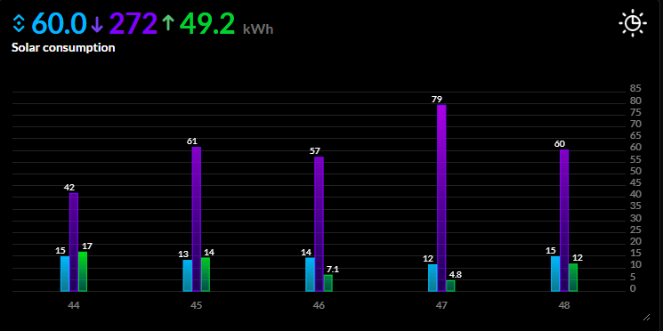

Mijn 1e volle maand verwarmen met de airco zit erop, zeer tevreden met de aanschaf van de SRK35ZSX.
Het was de bedoeling om het gasverbruik zoveel mogelijk naar beneden te brengen en dat is zeker gelukt.
November 2023 hebben we 72 m3 aan gas verbuikt. Dit jaar zitten we op 16,2 m3.
Afbeeldingslocatie: https://tweakers.net/i/csF6kmNl3Wzyy451GLsZF9Xm2NA=/800x/filters:strip_exif()/f/image/Fa0Yr0ut1ziYzwP8AiZMs3j6.png?f=fotoalbum_large
Stroomverbruik valt me ook reuze mee van de unit, we starten hem in de ochtend als we wakker worden en zetten hem in de avond meestal zo rond 21:00 weer uit. Boven werd alleen gestookt als het echt berekoud was maar sinds de airco hangt zetten we gewoon de deur bovenaan de trap open zodat het boven vanzelf wat mee opwarmt. Werkt echt veel beter dan ik ooit had gedacht. Superblij mee.
Allen hier bedankt voor alle input, zonder dit topic was ik er waarschijnklijk niet aan begonnen.

Dit waren mijn totalen inclusief de airco in november dit jaar.
Afbeeldingslocatie: https://tweakers.net/i/fOOJgs6qZ2HND6vD-5576v9-CDk=/fit-in/4000x4000/filters:no_upscale():strip_exif()/f/image/i4H9nOu8SAOK2fmCoDuZewQv.png?f=user_large

Gister moduleert mn airco terug naar 200w en blijft gewoon lopen.Afbeeldingslocatie: https://tweakers.net/i/5Y4yawfsKBNq2DbZlxMvOe5Cm38=/800x/filters:strip_icc():strip_exif()/f/image/Yopt6AexXIybAmbluTGtpR8E.jpg?f=fotoalbum_large
Afbeeldingslocatie: https://tweakers.net/i/fnThxRD5zJb77lby34CylO_pS58=/800x/filters:strip_icc():strip_exif()/f/image/Up4de5v8NaMFSejcTc4IuYio.jpg?f=fotoalbum_large
Vandaag blijft hij hangen op 350w en gaat pendelen.
Hoe kan dat?
MHI single-split SRK35ZS-W, '65 woning, oud dubbelglas, spouw volgespoten (wol). 76m3 woonkamer.

xHEMANx schreef op maandag 2 december 2024 @ 17:25:
Gister moduleert mn airco terug naar 200w en blijft gewoon lopen.[Afbeelding]
Hoe kan dat?
Ik zie geen pendelgedrag. Hij gaat toch helemaal niet uit

LED-Maniak
Aan de hand van dit grafiekje zou ik mij inderdaad nog geen zorgen maken.
Het vermogen wordt door meerdere factoren bepaald, bijvoorbeeld de buiten temperatuur.

LED-Maniak schreef op maandag 2 december 2024 @ 17:42:
Had het idee dat het warmer was dan gister.
Na het koken is hij nu toch weer netjes terug gemoduleerd naar 200w.
Ik zou denken dat hij eerst terug moduleert naar minimum vermogen en als hij dan nog teveel warmte produceert, dat hij dan gaat pendelen? Of werkt dat niet zo? (In de praktijk gaat hij dus al op hogere wattage pendelen)
Bij die dalletjes en bergjes in foto 2 (dus vanaf een uur of 13) gaat hij steeds eventjes uit nl.
