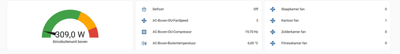

Even een live screenshot:
Afbeeldingslocatie: https://tweakers.net/i/w_wJkMCOYB-3-buvboHBo1J_3nY=/800x/filters:strip_exif()/f/image/R104n6py7Yp2Q6GjD1BXspjA.png?f=fotoalbum_large

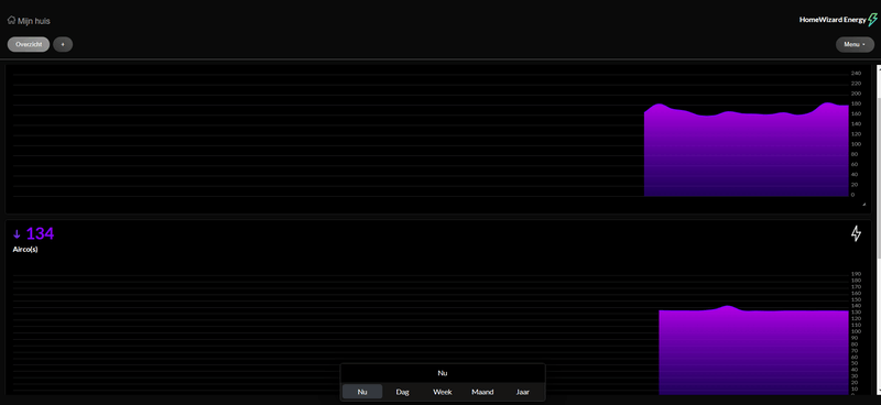

Bedoel je iets als dit?
Afbeeldingslocatie: https://tweakers.net/i/n3BvDS1r_j-sNufuVLPxxUyeCM0=/800x/filters:strip_icc():strip_exif()/f/image/fHOxOLuqEXhnTZhRimqSEdY4.jpg?f=fotoalbum_large

Het is meer vermogen dan 20W. Ik zou haast zeggen te optelsom van het verbruik van de ventilatoren binnenunits plus ventilator buitenunit, maar wellicht dus ook nog de compressor die heel laag staat. Ipv van 300w tussen de 100 en 200. Ik voel dan ook niet echt duidelijke warmteafgifte meer (maar het voelt ook niet als 'koude' lucht), maar zoals Terezz aangeeft is dat wellicht perceptie.
Ik zal eens gaan neuzen in de specs van de Danfoss compressor die in deze unit zit. Wellicht kan die dus op minimaal vermogen onder de minimale specificatie van de ME specsheet duiken en klopt die ME specsheet dus niet helemaal. PS het blijkt een SIAM compressor te zijn die volgens de specs 900W tot 10KW vermogen heeft. Mitsubishi knijpt hem dus op hoog vermogen en laat hem conform hun min specs ook lager dan door SIAM minimum opgegeven vermogen draaien. Helaas kan ik de compressor frequentie niet terug zien dus het blijft giswerk.
Wat ik ook zie is dat de 2F42 en de 2F53 dezelfde compressor hebben. De 53 is dus gewoon een opgevoerde 42 en daarom niet vreemd dat onder de meest gangbare omstandigheden de COP ook hetzelfde is: 5 ipv 4 op de specsheet. De 53 is dus gewoon in staat wat meer vermogen te leveren door een software aanpassing (en wellicht wat kleine aangepaste componenten). Als het ware een gechiptunede auto.
Gezien het feit dat hij dus significant lager draait dan opgegeven minimum vermogen kan het eigenlijk alleen maar komen doordat de A) specsheet van Mitsubishi gewoon niet helemaal klopt en de unit lager kan of B ) de nieuwere serie binnenunits sturen die buitenunit iets anders aan. Gezien anderen hier ook duidelijk lagere opgenomen vermogens terugzien lijkt scenario A het meest aannemelijk. Eigenlijk hetzelfde als met de COP, die komt op papier ook niet overeen met wat ik in werkelijkheid meet. Specs moeten denk ik maar gezien worden als een model en modellen zijn nu eenmaal vaak geen accurate weerspiegeling van de werkelijkheid.

Nee hoor. Mijn srf25zs trekt op z’n minimum 180watt uit het net. Ik gok dat de fans zo’n 10w doen ofso.
De srf50zsx doet ongeveer 160 watt minimaal. Heeft er iemand al eens gemeten met een energiemeter wat ze precies doen? De units zelf rapporteren niet zo precies, dus ik trek mijn verbruik op de p1 meter er simpelweg af.

SRF25ZS-W neemt volgens de specs bij verwarmen minimaal 200 watt op uit het net. De SRF50ZSX-W minimaal 190 watt.
Ik zie trouwens dat de srf50zsx eerder tussen de 150 en 160 watt minimaal zit.

Ik heb deze ochtend nog eens naar het verbruik van mijn units gekeken.
Beide units aan. 13 graden buiten 19 binnen. Volgens specs is het minimum wat de binnen units elk moeten leveren 1kw en het maximum wat ze kunnen leveren ongeveer 6 kw. De buitenunit heb ik afgelopen jaar maximaal op 1600-1800 watt zien draaien (enkel bij opstarten en afgekoelde ruimte).
Je zou op basis van de minimum specificaties met twee units die aanblijven verwachten dat er continue minimaal 2kw moet worden afgegeven en dat ze uitslaan bij de gewenste temperatuur. Die 2kw zou dus ongeveer 300-400w (1/4 - 1/5 van maximaal vermogen) moeten verbruiken. Ze draaien nu al een paar uur stabiel zonder pendelen en de unit verbruikt in totaal 200w voor de 2 binnenunits.
Oftewel de binnenunits kunnen dus minder (0.5kw per unit) afgeven dan de minimale 1kw per unit volgens specs en de buitenunit past zich dus netjes aan zonder pendelgedrag.
Ik kan niet anders stellen dat ik erg tevreden ben over de M.E. units.
Het enige storende tot nu toe is de ontregelde binnenunit thermostaat na een eerste defrost. Een situatie waarin hij daarna gaat pendelen wat natuurlijk bizar is gezien de warmtevraag bij vriestemperaturen. Ik denk dan ook dat de externe thermostaat van de ClimaControl module die ontregeling gaat afvangen.'Helaas' blijft het de komende tijd vorstvrij hier, maar ik zal later nog terugkoppelen of dat euvel verholpen is door de externe thermostaat.
[ Voor 22% gewijzigd door Thieu79 op 28-11-2024 13:08 ]
