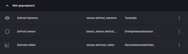

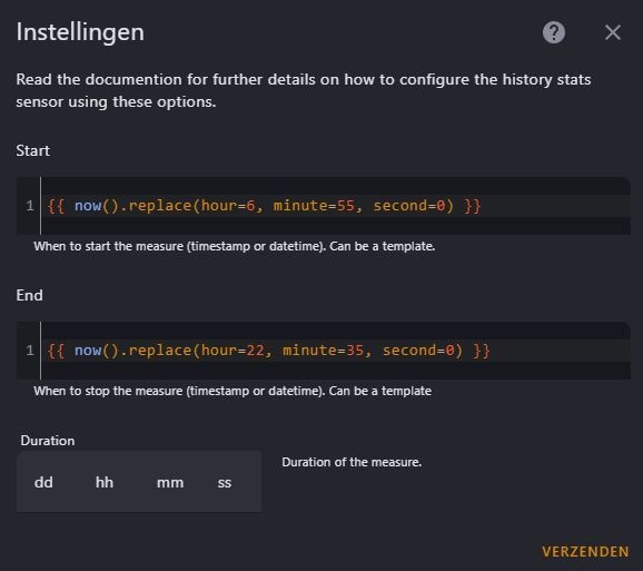

  • gielz
Hey iedereen,
Inmiddels verwarmen wij nu 2 jaar met airco's en zijn zeer tevreden. In Home Assistant heb ik ze allemaal beschikbaar waarbij de daikin via cloud loopt en hisense via het lokale netwerk.
Nu wil ik specifiek voor de daikin weten hoeveel defrosts er zijn uitgevoerd maar daar is geen specifieke sensor van. Nu heb ik 3 helpers aangemaakt die mij exact aangeven hoeveel defrosts er vandaag zijn uitgevoerd. Dit word alleen op mijn dashboard getoond zodra de buitentemperaatuur onder de 5 is waardoor het pendelen niet als defrost gezien word.
Heeft iemand toevallig nog een betere oplossing?
* Defrost sensor, deze worden vervolgens geteld en dagelijks gerest en vervolgens gehalveerd om het starten en stoppen van een defrost tot aantal 1 te krijgen. De sensor staat alleen aan 15 min na de eerste start en stopt 15 min voor het uitzetten.
Afbeeldingslocatie: https://tweakers.net/i/oI2evCG6hl6gDkkZILqWsk9N01g=/800x/filters:strip_icc():strip_exif()/f/image/q20uogpNwtM4q8AKxqbgjnEQ.jpg?f=fotoalbum_large
*Verbruik met de minimale temperatuur van die dag. Rechtsboven het aantal defrosts van de dag bij 0 word dit niet getoond.
Afbeeldingslocatie: https://tweakers.net/i/zQTf76L6WXe1FeKrwsqOleG1_7E=/fit-in/4920x3264/filters:max_bytes(3145728):no_upscale():strip_icc():strip_exif()/f/image/BMyCIaXgfkKFQsoH1jVKRZqP.jpg?f=user_large
Afbeeldingslocatie: https://tweakers.net/i/tqV2EsrbM4xdUdGrhvD3PxP7WLE=/fit-in/4920x3264/filters:max_bytes(3145728):no_upscale():strip_icc():strip_exif()/f/image/gaEnKAShF7drYDX2O2WADkHN.jpg?f=user_large
[ Voor 4% gewijzigd door gielz op 02-01-2025 09:03 ]

  • ThinkPad
gielz schreef op donderdag 2 januari 2025 @ 08:59:

  • gielz
ThinkPad schreef op donderdag 2 januari 2025 @ 11:44:
Heb je hier meer info over? Zou dit ook wel willen bouwen in mijn HA.
Ik heb even wat screenshots gemaakt voor je. Hiervoor moet je wel realtime het vermogen kunnen meten. De uiteindelijke sensor die ik gebruik is Defrost halveren om het juiste aantal weer te geven.
- Defrost sensor (zodra die in defrost raakt verlaagt hij het vermogen deze stel ik in op 10 watt omdat 6-7 watt het standby verbruik is)
Drempelwaardesensor helper
Afbeeldingslocatie: https://tweakers.net/i/9CYGy-j-r01v1sIuPtOEMEoAFFs=/fit-in/4920x3264/filters:max_bytes(3145728):no_upscale():strip_icc():strip_exif()/f/image/kvor7HXi3wJ1A7AwnZIN7Zs1.jpg?f=user_large
- Defrost tellen (stel hier de tijd in die net buiten de standaard tijd is. Anders telt hij opstarten en uitzetten als defrost.
Geschiedenisstatistieken helper
{{ now().replace(hour=6, minute=55, second=0) }}
{{ now().replace(hour=22, minute=35, second=0) }}
Afbeeldingslocatie: https://tweakers.net/i/heMR5yiAgEy1FVw0BLLxpiPdFUQ=/x800/filters:strip_icc():strip_exif()/f/image/rhMPr8zeURcy9290sidCuNNf.jpg?f=fotoalbum_large
Afbeeldingslocatie: https://tweakers.net/i/q4C_7SeG8qJ3hACWEViB1xSo2Jg=/fit-in/4920x3264/filters:max_bytes(3145728):no_upscale():strip_icc():strip_exif()/f/image/89wBW63wV9f00lw7jjcxXZvx.jpg?f=user_large
- Defrost halveren
Template helper
{{ (states('sensor.defrosts_tellen') | float / 2) | int }}
Afbeeldingslocatie: https://tweakers.net/i/14Di42hIEj7Ycqc15WgxRthi_Vg=/fit-in/4920x3264/filters:max_bytes(3145728):no_upscale():strip_icc():strip_exif()/f/image/deNyT6IvWsBjiLRGNVAoh5IA.jpg?f=user_large
Zendure-HA.com | Run Zendure your way — in Home Assistant
