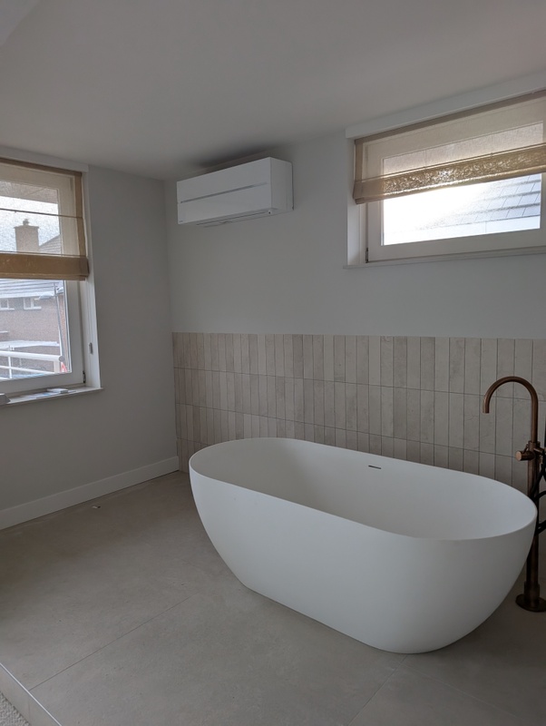

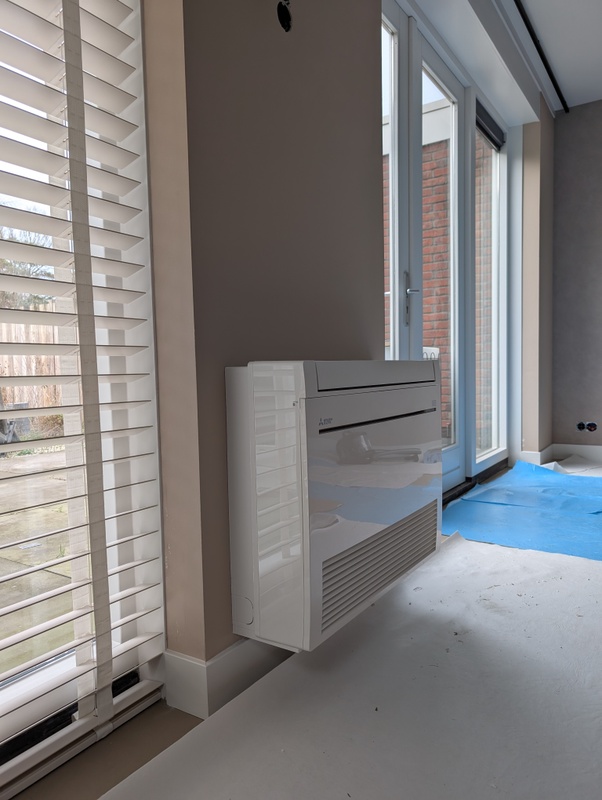

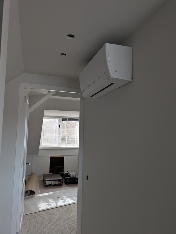

outlandos schreef op woensdag 18 september 2024 @ 14:45:
Een beetje aan het klussen geweest :)
Nu het allemaal toch open ligt maar gelijk goed aanpakken. Straks (vrijwel) geen gootjes te zien vanaf de buitenkant. Niet dat dat een doel op zich is, maar esthetisch wel een fijne bijkomstigheid.
Enige waar we over twijfelde is de plaats van de buitenunit op de slaapkamer. Die komt nu dus in de hoek van het balkon. Heb 2 zeer gerespecteerde partijen over de vloer gehad en beide zeide los van elkaar hetzelfde: daar ga je geen last van hebben. Daarbij wist een zelfs te vertellen dat ze 2 huizen verderop exact hetzelfde hadden gedaan tot tevredenheid van de klant. Ik ben er langs geweest om te vragen en het klopt inderdaad. Je hoort het wel wat maar ze vonden het zeker niet storend. Zijn ook goed geïsoleerde huizen.
Nu eerst nog de rest van het huis verbouwen en dan ergens in december of januari de airco's plaatsen.
We zijn alweer een kleine 4 maanden verder, maar inmiddels nadert de verbouwing zijn einde (evenals mijn portemonnee) en zijn de airco's gister geïnstalleerd. We zijn erg blij met het eindresultaat: ze hangen netjes en van buiten is niet te zien dat we airco's hebben, tenzij je in de tuin van de overburen gaat staan :+ niet dat dat een doel opzich was, want zo erg vind ik een gootje aan de muur niet. Maar als je toch de keuze hebt dan liever zo natuurlijk.
Afbeeldingslocatie: https://tweakers.net/i/EP9NkBVrRMMA0xnv7vCkWYwa0Jw=/x800/filters:strip_icc():strip_exif()/f/image/gQORWnFXBCUXO61w2L0V67p7.jpg?f=fotoalbum_large
Afbeeldingslocatie: https://tweakers.net/i/_gW8oLvCKe0gc5suBamnytkz47M=/x800/filters:strip_icc():strip_exif()/f/image/7NYO6wZL0yvXgEnetSOjoO4R.jpg?f=fotoalbum_large
Afbeeldingslocatie: https://tweakers.net/i/gWDeSresHA6iDEqZpoyLaORwwSc=/x800/filters:strip_icc():strip_exif()/f/image/V2juxQJazSc7IF7sHzBgNsgw.jpg?f=fotoalbum_large
Afbeeldingslocatie: https://tweakers.net/i/tTgeKCnI84nYba4RwlKLHzvXqMk=/x800/filters:strip_icc():strip_exif()/f/image/nxy6lcKtwrJwxpUQvQDdsg86.jpg?f=fotoalbum_large
Het is trouwens niet de badkamer die je ziet, maar onze slaapkamer met daaraan vast een podium met daarop een vrijstaand bad.
De vloerunit was nog wel even lastig, want de leidingen zaten te ver naar rechts om de unit netjes in het midden te krijgen. De muur moest dus weer een stukje open en wordt deze week nog gerepareerd.
Die laatste op de kleine slaapkamer lijkt misschien wat dicht in de hoek te zitten, maar in werkelijkheid valt dat wel mee. Zit op het hart van de muur met 42cm vrije ruimte aan beide kanten. Volgens de installateur gaat dat zeker goed.
Lang verhaal kort, hartstikke blij met het eindresultaat en iedereen hier dank voor het advies :)

outlandos schreef op woensdag 8 januari 2025 @ 16:05:
Ziet er erg netjes uit! De verbouwing ook, heel mooi! Is het een multi split geworden? :9

  • outlandos
  • Laatst online: 10-11 16:05
barta123 schreef op donderdag 9 januari 2025 @ 21:38:
Thanks! Het is geworden 2 single splits (grote slaapkamer en zolder) en 1 multi split vloermodel en airco kleine slaapkamer:
- 1 stuks Mitsubishi multi split airconditioning binnendeel type vloermodel MFZ-KT35VG (wit), koelen/verwarmen 3.500/4.300 Watt tbv woonkamer.
- 1 stuks Mitsubishi multi split airconditioning binnendeel type wandmodel MSZ-LN18 VGW (Natural White) tbv achter slaapkamer 1e verdieping.
- 1 stuks Mitsubishi multi split airconditioning buitendeel type MXZ2F53 VF3, koelen/verwarmen 5.300/6.400 Watt.
- WSH-LN25I DIAMOND SET (Natural White) bestaande uit: MSZ-LN25 VGW + MUZ-LN25 VG tbv voor slaapkamer 1e verdieping.
- 1 stuks Mitsubishi split airconditioning systeem type Standaard wandmodel MUZ-AY35 VG + MSZ-AY35 VGKP, koelen/verwarmen 3.800/4.600 watt, tbv zolderkamer.

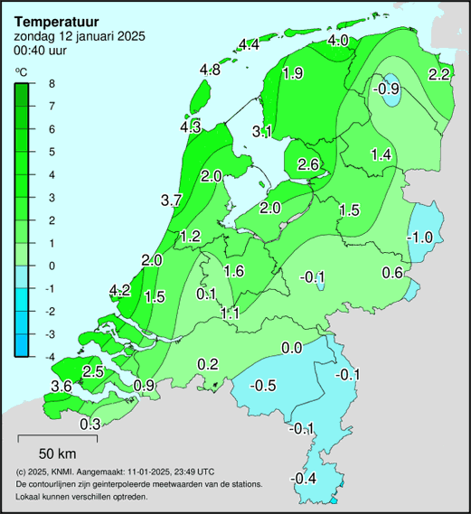

  • Laatst online: 26-10 18:57
Ik heb nu elk uur een defrost.
Hoe is dat bi jullie
Perferra van daikin 3.5kwh
  • gielz
  • Laatst online: 20:42
Maxwp schreef op zaterdag 11 januari 2025 @ 16:54:
Hier vandaag 4 defrosts met ad-hoc verwarmen 06:45 t/m 22:45. Toen het om 11u weer 3 graden buiten was bij de warmptepomp zoals gebruikelijk geen defrosts meer.
Temperatuurverschillen door het land, idem luchtvochtigheid, staat de thermostaat op 20 of 23, ad-hoc of 24 uur verwarmen, isolatie van je huis, aantal m3 dat verwarmd moet worden, vangt je huis veel of weinig zon en zo zijn er nog vele variabelen die invloed hebben. Dat maakt een juiste en eerlijke vergelijking onmogelijk. Je zal altijd appels met peren vergelijken. Bedoel het niet flauw. Desalniettemin ook alhier regelmatig een defrost per uur.
Zegt niet zoveel zonder te weten waar en welke omstandigheden
Hier ook elk uur een defrost. Is er ook wel ideaal weer voor hier in het oosten met hele dag vorst en mist. Kan de overkant van de straat amper zien.
Hier ook ongeveer elk uur als het 2 graden of kouder is. Daikin, verschillende single splits. Dan heb ik ze ook 24/7 aan om geen last te hebben van de defrosts. Wel twee graden nachtverlaging.

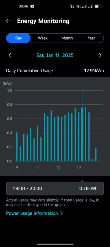

Deze week nogmaals even een testje gedaan met verwarmen met een airco.
Kom tot de conclusie dat met deze temperaturen amper enig winst te behalen valt vergeleken met stoken op gas met een cv installatie, kom gezien de kosten op een cop van net 2 uit, us zogoed als net zo duur, en gezien het gemis van enig comfort ben ik niet meer overtuigd of stoken met een ac wel zo verstandig is , met andere woorden tis me enigszins wat tegengevallen, heeft de temperaturen van de laatste tijden ook wel meegespeeld maar had wel wat anders verwacht...
  • digifun
digifun
Deldenaar schreef op zaterdag 11 januari 2025 @ 19:28:
Als je een cop van 2 met deze temperaturen haalt dan klopt je installatie niet.
Je geeft aan dat je een test hebt gedaan, en dat je gezien de kosten op een cop van net 2 uitkomt.
Kan je iets meer vertellen over hoe je getest hebt en hoe je gezien de kosten op een cop van 2 komt?

Oh is het zo koud bij jullie? KNMI zegt nu (zie timestamp):
Afbeeldingslocatie: https://tweakers.net/i/Xl3Fd5LXi9w-qYkfqPqqNISAxtM=/fit-in/4000x4000/filters:no_upscale():strip_exif()/f/image/hR7XUgYg6fSxIqKKJFTjUFjy.png?f=user_large
~1.5C nu na middernacht dus volgens KNMI op een grasveld, +1ish "stad effect" in de woonwijk.
Maar yeah, net onder nul is eigenlijk ook geen probleem. Ding wordt wit van binnen maar dat laag ijs is minimaal, dat is ook afhankelijk van hoeveel kouder de warmtewisselaar is tov omgeving.
[ Voor 4% gewijzigd door w00key op 12-01-2025 00:59 ]

Bij de huidige temperaturen tussen 0 en -3 was het verbruik afgelopen 24h 17,3kWh. Mijn vroegere gasketel zou ergens tussen de 5 en 10m³ gas uitgekomen zijn denk ik.

Wozmro schreef op zondag 12 januari 2025 @ 09:26:
Ik heb hier 1 enkele Daikin perfera vloermodel om een ruimte van ongeveer 50m² te verwarmen.
Staat 24/24 aan, 19 á 20gr in huis.
Ik zet die op stand 'vloerverwarming' de bovenklep is dicht, enkel uitblaas via de onderste openingen. Draait heel rustig, stiller dan de ventilatie van een pelletkachel of inbouw gashaard.
[Afbeelding][Afbeelding]
Ik heb naar grote tevredenheid hetzelfde vloermodel hangen maar vraag me af waarom je de klep bovenaan laat dicht staan?
