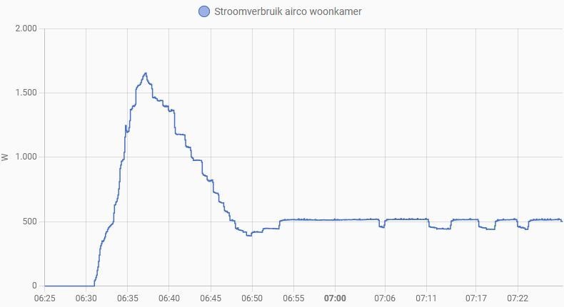

xHEMANx schreef op zondag 12 januari 2025 @ 11:25:
De mensen met ruk isolatie, wat doen jullie bij vrieskou snachts met de airco?
Laten jullie hem gewoon de hele nacht door defrosten op setpoint? Of een verlaging of een silent of demant control erop? Of allebij?
Ik ben nog steeds naar de beste stand voor de nacht opzoek... (Externe meter)
De nacht van 10 naar 11 Januari had ik elk uur een defrost ( met 1,5 graad nachtverlaging ) Ook gisteren overdag bijna elk uur een defrost
Voor de zekerheid maar even filters gereinigd, helaas geen verbetering.
Gisteren dus ongeveer 20 defrosts gehad en was er wel een beetje klaar mee.
Afgelopen nacht airco uitgezet en vanmorgen weer opgestart vanaf 5u30. In stapjes van een halve graad telkens setpoint verhoogd
Nu net om 11u30 voor de eerste keer een defrost gehad.
( MHI 5 SCM multisplit / 3,5 KW woonkamer , slecht geïsoleerde tussenwoning in Twente )
MHI SCM50 | PV 5475 Wp

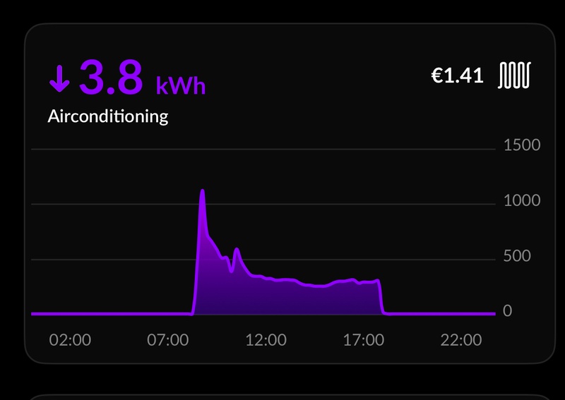

Wozmro schreef op zondag 12 januari 2025 @ 09:26:
Ik heb hier 1 enkele Daikin perfera vloermodel om een ruimte van ongeveer 50m² te verwarmen.
Staat 24/24 aan, 19 á 20gr in huis.
Ik zet die op stand 'vloerverwarming' de bovenklep is dicht, enkel uitblaas via de onderste openingen. Draait heel rustig, stiller dan de ventilatie van een pelletkachel of inbouw gashaard.
Bij de huidige temperaturen tussen 0 en -3 was het verbruik afgelopen 24h 17,3kWh. Mijn vroegere gasketel zou ergens tussen de 5 en 10m³ gas uitgekomen zijn denk ik.
[Afbeelding][Afbeelding]
1 unit ? 5kw 4 of 3.5 kw unit?
Hier heb ik ook gistrer rond de 17 gedaan maar dstvwas met 3 single split ( 1 slaapkamer pas in de avond aan ) units temp stond op 25 a 28 waardoor bij raam z'n 21 graden was uiteindelijk. Nietv24/7 aan maar ochtend aan en voor slapen uit .
Wand units perfera

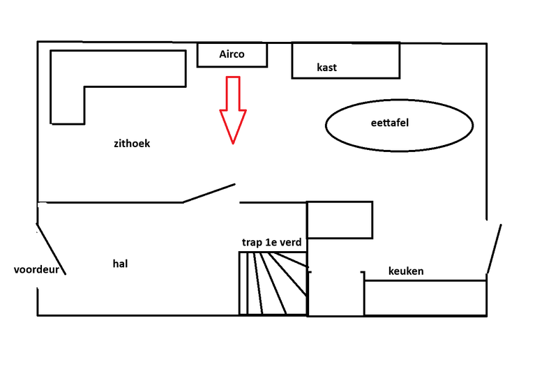

  • f1r3b4ll
  • Laatst online: 06-11 18:30
Omdat ik hier het onderwerp plafond / vloer ventilator wel eens voorbij zie komen even een vraag. Zie plaatje hieronder voor mijn situatie op de begane grond. Airco is Daikin Stylish 5kW wandmodel en blaast warme lucht 45 graden naar beneden in de breedte van het vertrek. De hele ruimte komt prima op temperatuur en ik meet slechts enkele graden verschil tussen vloer en plafond. Best tevreden dus. Maar toch zijn er wel wat koude hoekjes. Ik weet dat dit een bekend probleem is met wandunits.
Zou ik een vloerventilator slim in kunnen zetten om de luchtcirculatie te verbeteren, en wat zou dan de optimale plaatsing en blaasrichting van de ventilator moeten zijn? En hoe moet ik dan de airco richten? Ik zie op YouTube dat het verbruik van een airco aanzienlijk zou afnemen als je deze met een vloerventilator combineert: feit of fabel?
Afbeeldingslocatie: https://tweakers.net/i/__hwvjNLV95lXARVi-9solln5lo=/800x/filters:strip_exif()/f/image/YJ32vtQcHZY7jpg1rIPbbJQU.png?f=fotoalbum_large
🇳🇱 🔋 Marstek Venus E v3 | EMS xxx, BMS xxx, App vxxx | HW P1 | Marstek CT003 P1 | ☀️14kWp zuid-west+noord-oost

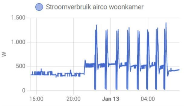

  • xHEMANx
  • Registratie: November 2022
  • Laatst online: 09-11 09:23
mr_evil08 schreef op zondag 12 januari 2025 @ 11:30:
Silentmode niet gebruiken, demand control op 70% dat is de sweetspot van de meeste warmtepompen.
2c nachtverlaging en op tijd weer opwarmen met de programmering zodat het bij aanwezigheid weer net op temperatuur is, de fan kun je op auto laten, ben je langer weg dan gewoon uit en eerder weer laten opwarmen.
Demand control voorkomt wel dat die als een malle gaat draaien wat weer meer energie kost.
Bij slecht geisoleerde woningen wil men nog wel eens de verdiepingsvloeren isoleren, ken iemand die dat heeft gedaan en werkt zeer goed.
Mhi. Heb geen demant. Dus alleen de silent en die kan niet harder dan 40%.
Wat dan gebeurd is dattie gewoon blijft lopen tot de eerste defrost. Dan gaat hij het daarna weer op temperatuur proberen te maken door hard te blazen en te verwarmen met 650w, maar krijgt hij het niet meer op temp.
Dus in de ochtend moet die dan toch nog even vol power, waardoor hij weer defrosts triggered..
Vannacht weer -2, dus maar weer even "spelen".
MHI single-split SRK35ZS-W, '65 woning, oud dubbelglas, spouw volgespoten (wol). 76m3 woonkamer.

f1r3b4ll schreef op zondag 12 januari 2025 @ 12:41:
Het idee daarachter is dat het comfort verbeterd waarop je de temperatuur lager zet.
Een warmer vloer is voor de mens aangenamer ipv het plafond verwarmen.
Wordt ook wel eens gedaan bij radiatoren een plafond ventilator toevoegen op winterstand, dat werkt ook maar wordt weinig gedaan omdat mensen het gewapper niet fijn vinden.

  • w00key
  • Laatst online: 04-11 00:32
Is er ruimte tussen de airco en de kast? Ik heb daar ongeveer de vloerventilator staan die recht omhoog blaast, dus koude lucht op vloerniveau omhoog stuurt om opgewarmd te worden. Dat zorgt voor vrij egale temperatuur van plafond tot vloer.

Een vloerventilator is natuurlijk ook een optie. Zou je een foto willen plaatsen ?….mag ook via DM

Vannacht nog even weer geprobeerd, fan op maximaal + L/R auto toen we naar bed gingen. De woonkamer was idd veel egaler warm vanochtend _O_
Helaas wel met echt een stuk hoger verbruik (180-200W meer) en daardoor ook defrosts getriggerd volgens mij, want het begint vanaf dat we naar boven gingen (21:00) en stopt ook toen het weekprogramma de fan weer op auto zette om 6:00
Afbeeldingslocatie: https://tweakers.net/i/ZcMaeeJWn_JFLIPtlhAPtNjftgs=/fit-in/4920x3264/filters:max_bytes(3145728):no_upscale():strip_icc():strip_exif()/f/image/t4SjVCvuHsFCSWkAHGUpQc8s.jpg?f=user_large
Temperatuur in de woonkamer was ook een stuk hoger, ondanks dat setpoint gewoon 21°C is gebleven.
Afbeeldingslocatie: https://tweakers.net/i/etOOWaiwIoJ4_YcgY6AdeWpiAvs=/fit-in/4920x3264/filters:max_bytes(3145728):no_upscale():strip_icc():strip_exif()/f/image/92MJHHYQ6d7Z60ZJb88sLV8Q.jpg?f=user_large

Wij gebruiken geforceerd hoge fanspeed soms wanneer we de temperatuur in de grote ruimte (gang,trap, overloop, slaapkamer, trap naar zolder en zolder zelf) willen verhogen. Automatsche stand (hoog beginnen voor snelle opwarming grotere bubbel, waarna kleinere bubbel verder wordt opgewarmd op lagere fanstand) doet dat uiteindelijk ook bij 24/7, maar dat heeft veel tijd nodig hier.
Zolang de volledige ruimte niet op temperatuur is zal hoge fanstand meer verbruiken, logisch denk ik, omdat je in een grotere bubbel koude en warme lucht mengt.
Overigens is het mij niet altijd duidelijk wat een defrost triggert hier. Wij verwarmen al dagen 24/7 met woonkamer op 20 (effectief 20-20,5 graden) en grote ruimte (trap +rest) op 18 (effectief buiten de bubbel 16 a 16,5 graden). Gisterenavond temperatuur woonkamer teruggezet naar 19, verbruik werd minder en daarna dook de installatie in een serie defrosts waar het niet meer uit kwam. Vanochtend vroeg temperatuur woonkamer naar 18 gezet en later ook trap uitgezet wat de serie defrosts stopte.
Het lijkt hier een combinatie van factoren, buitentemperatuur, rlv buiten, warmtevraag binnen, tijd van opbouw defrost en soms lijkt de hoge verwarming na een defrost de volgende defrost na 45min uit te lokken.
(Aanvulling 9.15u de tactiek lijkt te hebben gewerkt. Om 8.50u de trap weer bijgeschakeld en vooralsnog geen defrosts
Afbeeldingslocatie: https://tweakers.net/i/VuEJGCMMLSSv1sWsawaCdqHei_w=/800x/filters:strip_icc():strip_exif()/f/image/L98hqE5nVTOKGdrUBeoJ2zGj.jpg?f=fotoalbum_large)

Goedemorgen,
Ik lees hier veel over defrost... Nu staan mijn airco's 24/7 aan, maar gebeurd dit bij mij niet? Zie afbeelding, ik zie over heel de dag een constant verbruik, zonder pieken of dalen.
Afbeeldingslocatie: https://tweakers.net/i/-s-t5ptNQdldNnM7zw0kYVkC2p4=/x800/filters:strip_icc():strip_exif()/f/image/SeBEJe9W2CNonYDmYWGmCaZN.jpg?f=fotoalbum_large
Merk is Haier, Multisplit met 2 binnendelen,
Alvast dank

Wat bedoel je precies? Dit is toch juist geen constant verbruik? Dit lijkt me een typisch voorbeeld van (vrij vaak) defrosten. Dus ja, dat gebeurt bij jou ook. Ter vergelijk de mijne. Ik heb ‘m alleen overdag aan.
Afbeeldingslocatie: https://tweakers.net/i/m5U2JShg0ciQEn7OaLI8TkK3eEQ=/800x/filters:strip_icc():strip_exif()/f/image/agJpwMFhPxjh0MyKPYZSqF7Y.jpg?f=fotoalbum_large
[ Voor 21% gewijzigd door Gramser op 14-01-2025 07:05 ]

Deze grafiek werkt met gemiddelden van 5 minuten. Hier ga je defrosts niet goed op zien, maar het grillige verloop is een goede aanwijzing dat ook bij jou de boel regelmatig loopt te ontdooien :)

ThinkPad schreef op maandag 13 januari 2025 @ 07:30:
CC @Flatisa
Ik vind dat best wel flinke temperatuurschommelingen, hoe ver is die thermometer van je binnenunit?

Beekforel schreef op dinsdag 14 januari 2025 @ 07:22:
Dat is bij defrosts, is +/- 0,4 graden dat hij dipt.
Thermometer staat op zo'n 2,5m. Airco hangt in woonkamer van +/- 37m2.
Aha, bedankt!

ThinkPad schreef op dinsdag 14 januari 2025 @ 07:28:
OK op het screenshot lijkt het heftiger. Merk je dit qua comfort? Zou denken dat je dan af en toe een koude vlaag lucht verneemt?
  • ThinkPad
Beekforel schreef op dinsdag 14 januari 2025 @ 07:39:
Nee bij een defrost stopt hij met blazen dus geen koude lucht, je merkt alleen dat de warmte even wegvalt, maar het is niet gelijk koud.

Martin7182 schreef op dinsdag 14 januari 2025 @ 11:51:
Misschien zou iemand met een 35 of 20 kunnen bevestigen hoe hoog hun opstartpiek is. Ik heb hier alleen een 25. N.B. het gaat hier specifiek over MHI-ZSX.
Vanochtend trok de 35ZSX bij mij 1655W, hier klom hij in ongeveer 7 minuten vanaf 0W (stond uit) naartoe.
Vanaf die piek zakte hij in ongeveer 12 min. naar 390W om vanaf daar nog ietsje te klimmen tot een stabiel verbruik van 514W
Afbeeldingslocatie: https://tweakers.net/i/rA9YvzcbQgYti9TUgF2eDnhvR_c=/fit-in/4920x3264/filters:max_bytes(3145728):no_upscale():strip_icc():strip_exif()/f/image/WjCVNSOUoBXy8v0nCqDu9d8r.jpg?f=user_large
Dit was met buiten 6°C en een woonkamer die van 19,5°C naar 21°C moet worden gebracht.
Pendelen met de 35ZSX nog nooit gezien, dat ding kan onwijs ver terug moduleren, ik heb in november wel 137W gezien toen het buiten nog rond de 10°C was _/-\o_ (maar dat zijn wel zeldzame momenten, vaak zit hij wel ietsje hoger op 220W ofzo). Hij verwarmt bij mij een woonkamer van +/- 37m2.
De opmerking over silent mode herken ik wel. Deze ZSX heb ik niet op silent mode (is al stil genoeg buiten _/-\o_ ) maar op zolder heb ik nog een SRC20ZS-W en die heeft ondanks de silent mode ook een flinke opstartpiek, gisteren zag ik 1434W. Best stevig voor een 2kW airco vind ik. Is overigens wel alleen de eerste keer opstarten, als hij tussendoor gaat pendelen (deze hangt in een vrij kleine ruimte) dan start hij als het op temperatuur is telkens op met +/- 500-600W en dan weer uit (of zakt terug tot zo'n 217W en blijft daar een poosje op draaien). Denk dat de silent mode hem dus vooral in die periodes afknijpt.
[ Voor 5% gewijzigd door ThinkPad op 15-01-2025 07:37 ]

ThinkPad schreef op woensdag 15 januari 2025 @ 07:34:
Bedankt, dit geeft het gedrag heel goed weer! Ik weet niet hoe groot de verschillen tussen de 35, 25 en 20 zijn. Mijn opstartpiek gaat tot ~1850 W, maar het is niet altijd even hoog. Misschien draaien de 35/25/20 wel even hard bij het opstarten. Het lijkt alsof de instellingen pas een aantal minuten na het opstarten actief worden en de unit ondertussen vol staat te stampen. Ik had liever gezien dat je het maximale vermogen hard kunt begrenzen, zeker met het oog op toekomstige capaciteitstarieven van de netbeheerder en een thuisaccu met beperkt vermogen.
Ik hou gewoon niet zo van apparaten die hoge piekstromen trekken. De verwarmingselementen van de waterkoker, koffiezetapparaat, wasmachine, vaatwasser en boiler kan ik tenminste nog tweaken met een diode of dimmer, maar bij een warmtepomp gaat dat niet.
