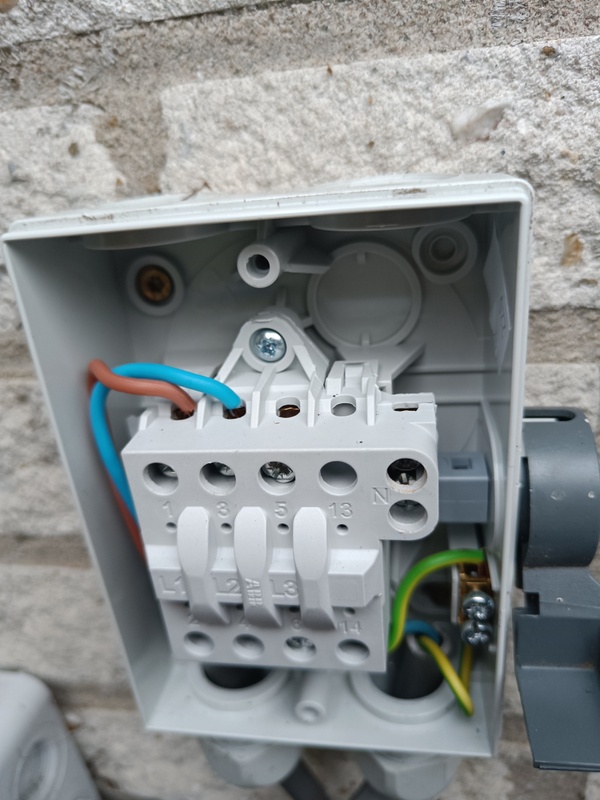

Zanzibar-1337 schreef op woensdag 8 januari 2025 @ 18:10:
Buitenunit staat al een jaar of 8 op deze manier. Afgelopen zomer wel wat kabels verlegd, dus dat zou zeker kunnen. Ik ga vrijdag (dan heb ik rustig de tijd) even de bekabeling controleren.
Afgelopen vrijdag was Liander hier in de buurt bezig met onderhoud aan het netwerk, waardoor ik zo goed als de gehele dag zonder stroom heb gezeten, dus kon niets testen 8)7 .
Aankomende vrijdag poging 2, dan gaat de zijwand van de buitenunit er even af en de bekabeling ook.
Ik heb zojuist wel even de stopcontacten binnen en buiten doorgemeten,
Het buitenstopcontact gaf een waarde terug (wanneer ik tussen de nul en de randaarde) van 1.3v.
Daarna in de schuur gemeten (dat zit op dezelfde groep), begon hij op 1.3v en sprong hij terug naar 0.7v.
0.7v is ook wat ik meet uit alle andere stopcontacten.
Ik ben geen elektricien, weet er dan ook te weinig van, dus de vraag; wat mag de max. waarde zijn tussen nul en randaarde? Dient dat echt 0 te zijn?
5100wp Zuid-Oost - SMA 7000TL20 30xSF170s - Live PVoutput - Daikin US 3.5
  • Martin7182
  • Registratie: Juni 2020
  • Laatst online: 10:10
Martin7182
Zanzibar-1337 schreef op woensdag 15 januari 2025 @ 20:10:
Nee, je moet de weerstand meten tussen een van de voedingsdraden en aardedraad van het apparaat nadat dat losgekoppeld is van het net. Als het goed is, dan meet je een oneindige weerstand. Bij een vochtprobleem is de weerstand laag.

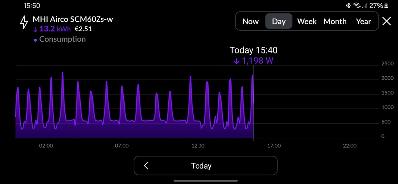

ThinkPad schreef op woensdag 15 januari 2025 @ 07:34:
Vanochtend trok de 35ZSX bij mij 1655W, hier klom hij in ongeveer 7 minuten vanaf 0W (stond uit) naartoe.
Vanaf die piek zakte hij in ongeveer 12 min. naar 390W om vanaf daar nog ietsje te klimmen tot een stabiel verbruik van 514W
Dit is de opstartpiek van vanochtend; een beetje slecht te interpreteren, maar de piek gaat tot 1250 W waarna hij na 4 minuten vanaf de start afzakt tot 1000 W en na 8 minuten naar 400 W en daar blijft. Dit is met stille modus die volgens de specs tot max. 33% zou moeten gaan. Misschien veronderstel ik ten onrechte een lineair verband tussen compressorsnelheid en opgenomen vermogen. Of de specs kloppen niet, dat kan ook.
Ik heb eerder pieken gezien tot ~1850 W. De piek is dus niet altijd even groot.
Afbeeldingslocatie: https://tweakers.net/i/l1dviwJgR4Tc9Da4bOcxeeTq81k=/fit-in/4000x4000/filters:no_upscale():strip_exif()/f/image/y1B0qNr7tPiGwZcdiHJsZrKN.png?f=user_large
  • ThinkPad
  • Laatst online: 07:50
Martin7182 schreef op donderdag 16 januari 2025 @ 08:15:
Ook met silent mode aan? Het was hier vanochtend iets kouder dan gisteren (4°C vs 6°C), waar hij gisteren bij opstarten 1655W trok was het vandaag 1840W.
Als hij bij jou 1850W trekt met silent mode aan dan kunnen we er gerust van uitgaan dat hij dat negeert bij het opstarten dus, aangezien hij bij mij met silent mode uit net zoveel trekt. Pas bij de latere compressor starts lijkt hij niet zo hoog op te toeren, dat is tenminste wat ik zie bij de SRC20ZS-W op zolder (waar ik silent mode aan heb staan om pendelen te voorkomen i.v.m. kleine ruimte).
[ Voor 6% gewijzigd door ThinkPad op 16-01-2025 10:56 ]

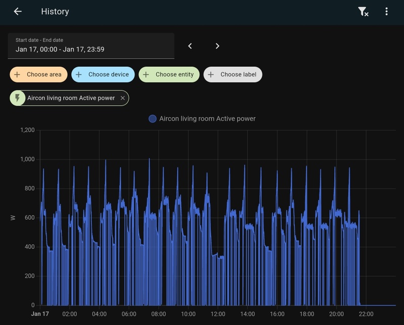

  • Martin7182
Martin7182
@ThinkPad ik zal morgen opnieuw testen, dan is het buiten ook kouder. (En deze post aanpassen)
Edit: vandaag ongeveer hetzelfde gedrag; het hoogste punt is ~1600 W.
Afbeeldingslocatie: https://tweakers.net/i/Bg1_pTWVZGuXe8bE79s7UvnSNmI=/fit-in/4000x4000/filters:no_upscale():strip_exif()/f/image/FvAKHngE3pUk2wJTqjF5IFXO.png?f=user_large
Edit: de dag erna ongeveer hetzelfde plaatje, al is de piek wel een stukje lager; ~1200 W.
Afbeeldingslocatie: https://tweakers.net/i/iLJyEV0IbcVzotRK7iprbV5f94M=/fit-in/4000x4000/filters:no_upscale():strip_exif()/f/image/skQXJrN6pLquk2g3m6c9Q1w0.png?f=user_large
[ Voor 83% gewijzigd door Martin7182 op 18-01-2025 10:30 ]

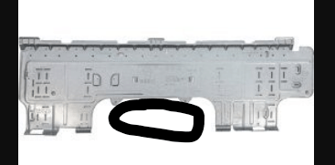

Hallo allen, even een vraag waarvan ik het antwoord niet goed kan vinden.
Wij zijn bezig met lucht-lucht warmtepomp(en) voor koeling en bijverwarming. Nou vinden wij de leidingen bij wandmodellen niet bepaald sierlijk en deze zou ik het liefst in de muur weggewerkt hebben. Leidingen zouden dan via de muur en balkenlaag 2e verdiepingsvloer naar buiten kunnen. Aangezien het eerste stukje leiding omhoog loopt (geschat 30 cm) moeten er echter condenswaterpompen tussen. Volgens de installateur moeten deze op de muur komen en kunnen deze niet worden ingefreesd. Op zich klinkt dit plausibel. Aangezien ik echter echt een broetje dood heb aan die leidingen wil ik bovenstaande wel even gecheckt hebben! Klopt dit? En zo ja, zijn er alternatieven (behalve de leiding omlaag te laten lopen)?
Alvast dank!

Mc-Kroket schreef op donderdag 16 januari 2025 @ 22:19:
Alvast dank!
Je kan het pompje ook achter de airco verstoppen. Er zijn daar speciaal slanke pompjes voor. Dan kan je de leidingen wel in de muur frezen.

De hele dag geen defrosts gehad. Airco loopt rustig met een constand verbruik.
Ik zet de airco van setp 20 naar 19 voor de nacht. Een paar sec later.... DEFROST.
De verandering in modulatie lijkt toch defrosts te triggeren.

xHEMANx schreef op donderdag 16 januari 2025 @ 22:29:
Hier is mijn ook iets vergelijkbaars opgevallen.
Ik heb hier een MHI multi split met in de woon en slaapkamer een binnenunit.
Ik kan de hele dag met koud weer zonder te defrosten draaien. Maar als je we gaan slapen en de unit in de woonkamer blijft aan, en we zetten de unit in de slaapkamer uit. Dan kun je de klok er op gelijk zetten, en even later volgt er een defrost.
Het lijkt dus inderdaad ergens in zijn regelgedrag een defrost te triggeren. Ze duren ook maar een minuutje of 5, en zijn volgens mijn ook geen echte defrosts. Maar ik denk dat het komt doordat de dT tussen de aanvoer en retour kleiner wordt, en dus denkt dat er te weinig energie wordt opgenomen. En dat hij daar door denkt ik moet gaan defrosten. Het is mijn al meerdere keren opgevallen, en het lijkt mijn dan ook geen toeval.
Alvast dank!
Bij ons heeft de installateur een stukje uit de muur gebroken in de inham van de montagebeugel van elke binnenunit om de condenspomp daarin weg te werken.

Het is technisch mogelijk, als jou installateur er tegenaan kijkt, dan moet je maar aandringen..

Martin7182 schreef op woensdag 15 januari 2025 @ 21:29:
Heb de boel open gehad, afgekoppeld van het net en doorgemeten met de multimeter.
Krijg een 1 terug in Ohm, kleiner wordt hij niet wanneer ik meet, zie afbeelding;
Afbeeldingslocatie: https://tweakers.net/i/4gKvD8Pq0IC7cIqfRiTgVStOgGU=/x800/filters:strip_icc():strip_exif()/f/image/1mgaygGx0AluddQMszRJOlHy.jpg?f=fotoalbum_large
Heb alle bekabeling gecontroleerd, zag bij de fasedraad een kleine beschadiging, heb de draad opnieuw gestript en aangesloten.
Heb de aarde aansluiting van de buitenunit losgemaakt, schoongemaakt en opnieuw aangesloten.
Bekabeling van de buitenunit losgemaakt, gecontroleerd, opnieuw verbonden.
Maar, hij klapt er toch nog uit (één keer, daarna doet hij het dus gewoon...!?). Nog ideeën waar het aan zou kunnen liggen?
Foto's hoe hij nu is aangesloten;

  • Martin7182
Martin7182
Zanzibar-1337 schreef op vrijdag 17 januari 2025 @ 10:36:
Volgens mij geeft hij oneindig weer. Als het goed is dan zie je hetzelfde met open meetdraden.
De groep die eruit springt is F6, wellicht is hier iets te zien?
Oh wacht, het is dus niet een aardfout maar een kortsluiting tussen fase en nul. De aardlekschakelaar zou eruit gaan bij een lekstroom naar aarde, maar in dit geval loopt er dus teveel stroom van fase naar nul. Heeft dit misschien te maken met een condensator die bij het starten eenmalig een hoge piekstromen trekt? Is 16 A wel de aanbevolen afzekerwaarde voor deze unit?

Martin7182 schreef op vrijdag 17 januari 2025 @ 11:52:
Ja, met open meetdraden zie ik hetzelfde qua waardes.
En inderdaad, een kortsluiting, vandaar dat ik even de foto upload. Het is (heb het even opgezocht) de installatieautomaat die eruit klapt en inderdaad, niet de aardlekschakelaar.
Heb het online even opgezocht, de afzekerwaarde (het advies) is 16A.
De unit draait eigenlijk al 7 jaar op deze manier.
[ Voor 4% gewijzigd door Zanzibar-1337 op 17-01-2025 12:03 ]

Zanzibar-1337 schreef op vrijdag 17 januari 2025 @ 12:03:
Dat wordt lastig. Ik zou eerst in de meterkast de F6 groep verwisselen met F5 of F7 om uit te sluiten dat F6 de oorzaak is. Daarna zou ik het storings-stappenplan van Daikin doorlopen evt. met hulp van een monteur.

Je moet het meten van fase naar aarde, en nul naar aarde wel even meten met een Riso meter, ookwel Megger/installatietester genoemd. Je multimeter kan geen 230v uitsturen om te kijken of hij doorslaat. Met een Megger kun je het zelfs testen met 1000v.
Als alleen f6 eruit springt heb je gewoon een sluiting/overbelasting. Als de aardlek ernaast eruit tikt, is het idd een aardfout, wat hier dus niet aan de orde is.
Je kunt even de buitenunit voorzien van stroom met een stekker en loopkabel natuurlijk en een andere groep proberen. Als het dan wel goed gaat, kan je automaat ook gewoon defect zijn.
En als hij wel ingeschakeld blijft met je werkschakelaar die uit is, dan zit het er dus na en hoogstwaarschijnlijk je airco overleden.

Martin7182 schreef op vrijdag 17 januari 2025 @ 15:54:
Doesnotcompute schreef op vrijdag 17 januari 2025 @ 16:02:
Een goed idee om inderdaad uit te sluiten of het de automaat defect is (dat hoop ik dan stiekem!?). Ik zal morgen eens kijken of ik een kabel met stekker nog heb liggen, die koppel ik dan aan en ga ik een andere groep proberen. Hopelijk werkt het dan goed. Mocht hij dan ook klappen, dan zou het waarschijnlijk de airco zijn inderdaad...
Dan is de vraag, kan het kwaad om de airco aan te laten staan, hij slaat er alleen uit bij de opstart, eenmaal aan blijft hij draaien. Tis onze hoofdverwarming en tis nou niet zo lekker weer om hem uit te zetten.

Zanzibar-1337 schreef op vrijdag 17 januari 2025 @ 19:04:
Oh dat veranderd de zaak wel een beetje. Draden bovenin de automaat even omruilen met de groep ernaast is miss makkelijker. Een b16 automaat klapt vaak pas om bij 3-5 Inom. 3 tot 5x 16A dus.
Dan loopt of de compressor enorm zwaar, of de automaat is idd zwak en springt te vroeg.
Is het direct pats boem uit? Vaak ploft/knalt de automaat dan ook. Of draait hij even een minuut en dan uit?
Hij zal wel even uit moeten ja.

Doesnotcompute schreef op vrijdag 17 januari 2025 @ 19:53:
Omdat het alleen bij aanzetten v.d. unit is, denk ik dat het te maken heeft met de laadpiek van een grote condensator. Ik heb een dergelijk probleem met een oude flipperkast (die ontworpen was voor smeltzekeringen) en een NTC weerstand in serie gezet om het op te lossen. Zoiets zou bij airco's ook kunnen helpen, maar het is een lapmiddel; ik zou het ook niet zomaar aanraden bij anderen.
Martin7182 schreef op vrijdag 17 januari 2025 @ 20:37:
De airco start op (eerst start de binnenunit, dat is max. een paar seconden, daarna spint de buitenunit en pats, eruit). Of de automaat ploft heb ik eigenlijk niet op gelet, zou ik eens op letten.

@Zanzibar-1337
Wanneer de zekeringautomaat eruit klapt en de voorliggende aardlekschakelaar niet dan hoef je geen metingen uit te voeren tussen L en PE.
De automaat schakelt dus snel af wanneer een apparaat wordt aangezet? Dan is de automaat waarschijnlijk defect, dan werkt deze buiten de opgegeven specificatie. Of de automaat is niet juiste gedimensioneerd voor de betreffende belasting. Een 16 A met B-karakteristiek lijkt me hier eigenlijk prima voldoen.
Schakelt de automaat willekeurig af ook wanneer het apparaat niet aan staat dan is er mogelijk sprake van sluiting in het apparaat zelf.
Nu is het de kunst om uit te vinden of het probleem in de buitenunit zit of in de binnenunit. Je zou even een 1 A glaszekering met een 'inline' houder tussen de L van de buitenunit en ader 1 van de binnenunit kunnen zetten.
Afbeelding:
Afbeeldingslocatie: https://tweakers.net/i/DY0ARCHKJ98NY2MrXzEKZQpkCLQ=/fit-in/4920x3264/filters:max_bytes(3145728):no_upscale():strip_icc():strip_exif()/f/image/FAbV4z0tzklHuGWqBzj22Imv.jpg?f=user_large
Dan merk je snel genoeg of het probleem al dan niet door de binnenunit komt.
Als het niet de binnenunit is dan blijft de buitenunit als enige over.
  • w00key

Wat opgevallen met defros
Ik zette de ac uit toen hij net wilde gaan defrostem
Dat was een fout en zetten hem brij snel weer aam
Hij ging wwwr verwarmen en de volgende defrost kwam pas een stuk later.
Dus het uitzetten bij een defrost verminderd het aantal defrostsy ?
Kam dat uitlezen met home assistent en dus zo ook sturen

Maxwp schreef op zaterdag 18 januari 2025 @ 10:39:
Als het onnodig is, ja. Als dat ding vol ijs zit moet je dat niet doen natuurlijk maar hier skip ik alle oil return cycles op 2 na op een dag door de timers in te stellen op 2 uur en 55 minuten de LG app.

Dus de cv aan het werk gezet :P
Nu het verlicht is ben ik buiten gaan kijken en ja hoor lekker veel ijs op de unit, op de bladen en op het rooster, niet gek dat hij extreem veel lawaai maakt en zo vaak defrost.
Nu vroeg ik me af, kan ik de LG unit een uurtje laten defrosted? ( dus handmatig defrosted) zonder dat het binnen koud word?
Ik denk dat dit het probleem oplost nu dat er helemaal geen mist meer is
Kan wel buiten gaan staan met een feun maar dat gaat me wat te ver en wat gevaarlijk op het dak 8)7
Hier ook precies om het uur een defrost (zonder mist) met de MHI 50ZSX. Hangen ook forse ijspegels onder.
Ik laat hem gewoon doorbeuken en kijken waar MHI tot in staat is, voordat de CV aangaat..

Rsport40 schreef op zaterdag 18 januari 2025 @ 15:02:
Dat valt wel mee, als ik het zo zie.
Beter als hier
Hoe zit het met de temperatuur binnen?
Dropt hier altijd dik een a 1 en half graden.
GermanPivo schreef op zaterdag 18 januari 2025 @ 15:09:
Ach, dit weer is gewoon funest. Gevoelstemperatuur van -2 en een luchtvochtigheid van rond de 90%. Als het echt kouder wordt, gaat meestal de luchtvochtigheid naar beneden en nemen de defrosts ook weer af.
Yup echt een minpunt verwarming met een warmte pomp.
Alleen helaas woon ik in een slecht geïsoleerde woning dus dropt de temperatuur snel :/

  • Rsport40
  • Laatst online: 09-11 11:01
coolbvrobin schreef op zaterdag 18 januari 2025 @ 15:12:
Beter als hier
Temperatuur binnen trekt hij aardig snel weer bij, maar verbruik dan ook een tijdje 2650watt .
Hier ook een matig geïsoleerd huis uit 1974 , dus tijdens het defrosten is het niet erg comfortabel. Ik denk een halve graad dat het hier zakt, maar ik stook dan ook 24/7 zodat de warmte overal in gaat zitten. AdHoc stoken met dit weer en defrost hoef ik niet te proberen.

  • Zanzibar-1337
  • Laatst online: 08:22
Zojuist om 06.00, volgens planning de airco aan op een andere groep. Hij start gewoon en staat nu te verwarmen... Geen probleem met een automaat die eruit springt. Ik ga het de komende dagen eens aankijken / testen of het problemen geeft of dit de oplossing is.
Hij moet nu in ieder geval hard werken om de temperatuur te verhogen, het was rond de 16,5 graden beneden. Grote vrije muur op de noordkant waar helaas geen extra isolatie in kan :/ dat voel je wel qua kou... In de toekomst wil ik er misschien een uitbouw tegenaan zetten, dat scheelt dan ongetwijfeld veel stoken...

Zanzibar-1337 schreef op zondag 19 januari 2025 @ 06:55:
Heel mooi d:)b
Zit er nu tijdelijk een extra stuk snoer tussen, of heb je draden/automaat in de meterkast verwisseld? Een (lang) snoer kan in principe ook de stroom pieken dempen. Misschien voor de zekerheid de F6 automaat apart testen om zeker te zijn dat die het probleem veroorzaakte.

Er zit nu een extra snoer tussen, 25 meter haspel. Komt omdat ik via een slaapkamerraam naar binnen ga, ik wil liever geen deur / raam beneden open laten staan 's nachts / overdag.
Ik heb het volgende stappenplan bedacht voor mijzelf om zaken uit te sluiten, waarmee ik uiteindelijk het probleem voor mijzelf kleiner maak;
1. Ik probeer een aantal dagen deze setup, 25 meter kabel, ander groep.
a. Dit gaat goed (geen uitval groep) - Stap 2
b. Dit gaat fout (de andere groep klapt er ook uit) - Monteur erbij om naar de airco te laten kijken
2. Ik sluit de airco aan op een buitenstopcontact, op groep F6.
a. Dit gaat goed (geen uitval groep F6) - Probleem wellicht in oude bekabeling van airco naar werkschakelaar / werkschakelaar naar verdeeldoos. Alle bekabeling nalopen / evt. vervangen bekabeling of werkschakelaar. Daarna opnieuw testen.
b. Dit gaat fout (groep F6 klapt er weer uit) - Stap 3
3. Groep F6 in de meterkast verwisselen met groep F5 of F7
a. Dit gaat goed (geen uitval op de andere groep) - Probleem is F6, automaat vervangen en opnieuw testen
b. Dit gaat fout - Monteur erbij om naar de airco te laten kijken
Ik denk dat ik met bovenstaande er uiteindelijk ga komen, kost wellicht wat tijd, maar dan kan ik het een en ander wel uitsluiten.
