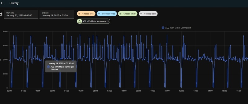

Even een vraag, kan het zijn dat er bij een onderhoudsbeurt iets is misgegaan waardoor een unit minder goed draait? Ik weet dat het rotweer is voor de airco`s, maar ik heb de indruk dat de benedenunit, daikin 4.2, na het onderhoud iets minder goed draait, meer defrost, meer verbruikt en de buitenunit iets meer geluid maakt.
Het is lastig te staven met data natuurlijk maar meer een gevoel.

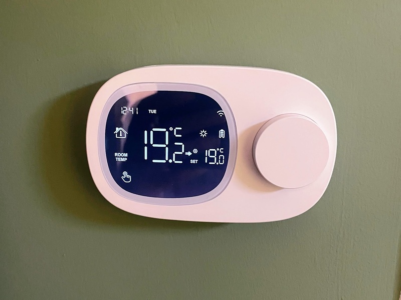

Ter inspiratie: ik was al een tijdje op zoek naar een betaalbare thermostaat met zigbee/wifi én draaiknop zodat we wandbediening hebben in de kamers waar we adhoc koelen/verwarmen, maar dat alles wel via Homey loopt. Uiteindelijk via Ali onderstaande gescoord. :)
Afbeeldingslocatie: https://tweakers.net/i/t77oH8jgNXgffiNzWWf4rzV7nm8=/800x/filters:strip_icc():strip_exif()/f/image/bjHYKb9KWa59h9KaeE848IFy.jpg?f=fotoalbum_large
[ Voor 3% gewijzigd door GermanPivo op 21-01-2025 20:26 ]
  • zerocool
  • Laatst online: 01-11 21:30
GermanPivo schreef op dinsdag 21 januari 2025 @ 20:16:
Ter inspiratie: ik was al een tijdje op zoek naar een betaalbare thermostaat met zigbee/wifi én draaiknop zodat we wandbediening hebben in de kamers waar we adhoc koelen/verwarmen, maar alles wel via Homey loopt. Uiteindelijk via Ali onderstaande gescoord. :)
Hoe stuurt deze je airco aan? en welk merk airco?
  • TwingyTwingy
  • Registratie: Januari 2016
  • Laatst online: 08:24
zerocool schreef op dinsdag 21 januari 2025 @ 20:24:
Die vragen leven hier ook :+
  • GermanPivo
  • Laatst online: 07:48
De airco´s (MHI, maar dat maakt voor het principe niet uit) hangen in Homey (en HASS) en daar hangt deze thermostaat ook in. Aansturen doet dit niet natuurlijk, maar het is vooral een simpele manier van bedienen voor de rest in huis: aan/uit en temperatuur. Andere instellingen hoeven niet gewijzigd te worden of gaan d.m.v. automatiseringen (bijvoorbeeld wisselen tussen koelen/verwarmen).
De afstandsbediening wordt hiet niet gebruikt, want die is dom :+
[ Voor 7% gewijzigd door GermanPivo op 21-01-2025 21:05 ]
Doet dat ding alleen zigbee of wifi? Ben wel benieuwd welke het is.
Misschien leuk om direct te ondersteunen binnen de ClimaControl module. :)

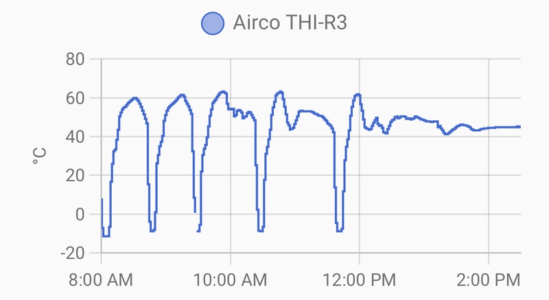

Ik heb hier gelezen dat er meerdere mensen na het koelen de ventilatiestand nog even een kwartiertje aanzetten.
Zijn er ook gebruikers die de ventilatiestand nog even aanzetten na het verwarmen? En zoja, waarom?
Probeer te inventariseren of hier een goede reden voor is en het dan ook te doen (of niet).
Kun je hiermee koeling en verwarmen schakelen?
  • GermanPivo
LED-Maniak schreef op dinsdag 21 januari 2025 @ 23:16:
Ik heb deze in de wifi variant. Hangt in de Tuya cloud, dus dat zou wel moeten kunnen met hun .api vermoed ik. :)

  • GermanPivo
Maxwp schreef op woensdag 22 januari 2025 @ 01:48:
Als je iets van een domotica systeem hebt wel.

Weer even een statusupdate over de 2x 5MXM90. (eerdere posts: Navi in "Lucht/lucht warmtepomp om mee te verwarmen en te koelen - #2")
Gister een recordverbruik gehad met in totaal 86 kWh voor het verwarmen met de airco's.
Afbeeldingslocatie: https://tweakers.net/i/cZzxdvVGl7YJgYQuU7kSCdDdRas=/800x/filters:strip_icc():strip_exif()/f/image/IuinDtU9mNkswuWPfDBZzSVm.jpg?f=fotoalbum_large
s'nachts is het hier zo'n -1 tot -2, en overdag de gehele dag rond de 0-1C. Ongeveer elk uur/anderhalf een defrost.
Beide units moeten nu echt zonder demand control en staan praktisch volaan 24/7.
Heb ze ook voor het eerst meer zien trekken dan de opgave van + 2250W, af en toe pieken ze nu naar 3800W per stuk.
Fanspeeds moeten ook hoger naar minimaal 2.
Ze houden het huis net warm, en het is pas 0 graden, dat gaan ze bij -7 echt niet meer trekken.
Blijkt 2x zo'n grote unit toch niet zo'n overkill te zijn..de nominale capaciteit zou 10kW verwarmen per unit moeten zijn maar ik betwijfel of ze dat nu wel halen..
De "norm EN14825 - gematigd klimaat" ontwerp-capaciteit is 6,46 kW per stuk.

Navi schreef op woensdag 22 januari 2025 @ 10:07:
Je vergeet de luchtvochtigheid mee te nemen. Die was gisteren extreem hoog door mistig weer. Bij -7 is het vaak kraakhelder weer met veel lagere luchtvochtigheid waardoor je veel minder defrosts hebt. Zelfs helemaal niet is mogelijk in die situatie.
Ik was zelf 4 dagen weggeweest en had mijn airco op nachtstand gezet. Dwz dat hij het rond de 10 graden houdt. Door het weer wist ik al voordat ik gisteravond thuis was dat het een uitdaging zou worden om het snel op 20 graden te krijgen. Dat klopte als een bus. Slechte isolatie en enkelglas >:)

  • Nachtapotheker
  • Laatst online: 09:38
Het defrosten is weer even voorbij :D
Je ziet dat als de LV boven de 95% komt het aantal defrosts flink toeneemt als het vriest. Wat ook logisch is.
Afbeeldingslocatie: https://tweakers.net/i/u0UrSQ2RLRBZRj4SIdkefi2X-Fw=/x800/filters:strip_icc():strip_exif()/f/image/9yJVibD7I7yPoa9YtKdbBJYK.jpg?f=fotoalbum_large

Die 800 W inderdaad. De oorspronkelijke vraag was of de warmte uit de ruimtelucht van de vertrekken komt. Dat is maar heel beperkt zo. Ja, technisch gezien komt die energie natuurlijk nog steeds van binnen door de stroomdraden in de buitenunit :)

  • Martin7182
  • Registratie: Juni 2020
Martin7182
tweakuwe schreef op woensdag 22 januari 2025 @ 14:33:
Onderschat niet hoeveel energie er aan de binnenunit onttrokken wordt bij de binnenunit met een defrost. De ventilator staat juist uit zodat die kou niet 1 op 1 jou bereikt.
Dat plaatje zegt niet om hoeveel warmte het gaat. Zal ik anders een plaatje van het binnenste van mijn vriezer laten zien? ;)

Martin7182 schreef op woensdag 22 januari 2025 @ 14:38:
Wellicht kan @Technician- er wat over zeggen?
Mijn gevoel zegt me dat als die unit met 800 watt draait dat er dan evenredig aan de binnenzijde warmte onttrokken zou moeten worden. En ik vermoed dat de COP met koelen bij 0 graden buiten relatief hoog zou moeten zijn :p

  • w00key
  • Laatst online: 04-11 00:32
deepbass909 schreef op woensdag 22 januari 2025 @ 15:45:
Mijn grootste probleem is wel te zien in deze grafiek:
Dit is de temperatuur gemeten over 24 uur door de kamerthermostaat. Vooral in het linkerdeel zie je een vrij sterke fluctuatie van 1 graad of meer in de ruimtetemperatuur (rond 18.00 is die zelfs 2 graden) en dat voel je heel duidelijk.
Wat zijn je settings? Beste voor comfort (met een kleine hier) is:
Vertikaal: helemaal omhoog. Horizontaal: maakt niet uit. Fan: laag (niet ultra low / sleep). Setpoint hoger zetten, dat is plafond en niet ruimtetemperatuur, hier staat het op 22 graden en unit meet 24.
Vermogen wordt begrensd door unit condensor temperatuur / uitblaastemperatuur, buitenunit wordt geforceerd om rustig aan te doen. Schommeling is 0.3 graad op de kinderkamer en net iets meer in de woonkamer / keuken. Afzuigkap en achterdeur zorgt voor de dips, airco pruttelt rustig door.
De "optimale" instelling van 45 graden naar beneden, auto fan etc zorgt voor schommelingen. Helemaal omhoog zorgt voor indirecte verwarming, plafond is 24 graden en dat verdeelt zich dan heel langzaam over de ruimte. Net als een klassieke radiator waar warme lucht direct naar het plafond stijgt.

Ja, dat is de vraag. Er wordt zeker warmte aan de binnenunit onttrokken, maar misschien niet heel veel aan de binnenruimte omdat de ventilator niet draait. Daarom wordt het in de binnenunit ook zo stervenskoud. Ik zou wel eens een voorzichtige schatting kunnen maken a.h.v. het temperatuurverschil en de massa van de binnenunit.
