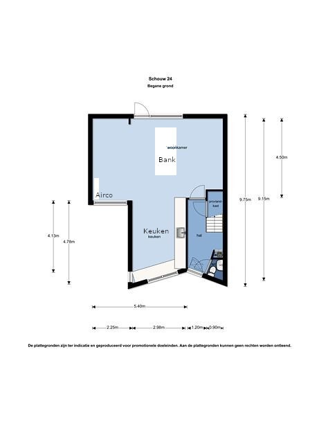

Externe sensor gaat (nog) niet met een Daikin ;) Maar het probleem is bijv. als je die grafiek kijkt, dat het rond 19.00 / 20.00 warm was, maar de unit daarna nauwelijks nog wat deed. Zelfs niet als ik de temperatuur veel hoger (23 graden of hoger) zette.
En ik vermoed dat dit 100% samen hangt met de geometrie van de woonkamer. Zo hangt de unit in een uitbouw, waar tussen de uitbouw en rest van de woonkamer een betonnenbalk zo'n 20cm uit het plafond komt. De warmte lucht wordt min of meer in een bak opgesloten, waar de unit zelf ook grotendeels in hangt. Ik ben al aan het spelen geweest met vaste fan-snelheden en het veranderen van de uitblaasrichting, en dat heeft wel iets geholpen, maar nog steeds blijft de ruimte temperatuur vaak te laag terwijl de unit zelf niks meer doet.
In andere vertrekken, die wel gewoon rechthoekig zijn, werken de binnenunits prima en is de temperatuur wel constant, maar heb ik nog geen mogelijkheid tot loggen daarvan. Mijn zigbee thermometers kunnen geen verbinding maken met een router/gateway en de pluggen (goedkope ali-express modellen, dus daar zal het ongetwijfeld aan liggen) die ik heb, willen om de één of andere onduidelijke reden niet als router optreden. Ik hoop morgen 2 Ikea pluggen te op te kunnen halen, die wel moeten werken.
Maar, en dit wil ik echt benadrukken, de 1e en 2de week van januari ging het wel redelijk goed, het is pas sinds de afgelopen week dat het niet lekker meer werkt. En ook in die eerste 2 weken stond hij al op on-demand.

Is er in de uitbouw genoeg ruimte om een plafond ventilator op te hangen om de bubbel te doorbreken?
Anders misschien mogelijkheid om vanuit een koude (grond) hoek in de uitbouw koude lucht omhoog te blazen richting de airco met een mini tafelventilator oid?

@deepbass909 Het ongelijkmatig verwarmen is een herkenbaar iets van luchtverwarming, zeker als je met één afgiftepunt verwamd in een iets groter ruimte, de positie en hoeveel afgiftepunten bepaalt het comfort.
Hier blijft altijd de keuken achter en hoe je stookt maakt niks uit, ventilator max helpt zolang die op max blijft.
We noemen dat een lucht/warmtebel, naarmate je verder vanaf zit neemt het probleem toe.
24/7 op één temperatuur verwarmen verminderd het probleem maar een beetje.

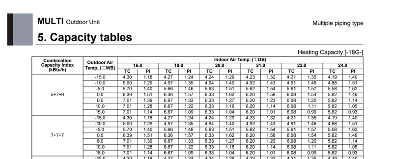

mr_evil08 schreef op woensdag 22 januari 2025 @ 16:24:
Dat klopt dus niet want een defrost is altijd verlies omdat je ongewenst warmte uit huis aan onttrekken bent, daarnaast wordt de tijd dat de airco niet verwarmd vergeten en mag vervolgens weer op vollast draaien om het weer in te halen wat minder efficiënt is dan 70% werklast.
En een airco haalt geen COP 4 meer bij temperaturen rond 0, realistisch is COP 3 tot 3.5 (Wanneer ik in de databoeken kijk bij een gemiddeld airco).
Databoek is vollast. Ik verwarm op 800/2500W dus 32% compressor vermogen. Mijn data book zegt overigens: outdoor 0, indoor 22, 6.08 kW voor 1.5 kW vermogen, 3.9 COP. En dat is met een shitty A+ airco, niet plus plus plus.
Effectief zit ik dus nog beter omdat ik maar de helft van de vermogen trek van nominale belasting bij nul graden / 22 binnen.
Zelfs -5/20 is COP van 3.7, bij vollast. Deellast is efficiënter. Zie beneden, 5.63 out / 1.51 in.

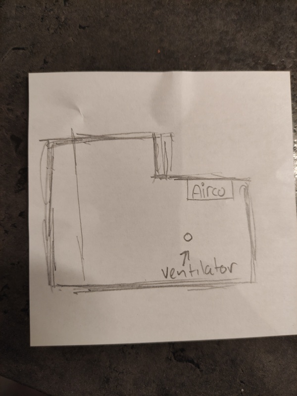

Net een ventilator besteld om eens te proberen, toen bedacht ik ineens dat de plek waar hij zou komen te hangen miss niet handig is?
Hij zuigt de lucht naar boven, die de airco zojuist naar beneden blaast.
Correct?
Niet handig? Bestelling annuleren? Of klopt mn bedenksel niet? En bestelling door laten gaan?
Edit: Haha voor de zekerheid maar geannuleerd. Als ik er zo over nadenk lijkt het me niks. :F

Een goede plafond ventilater kan twee kanten op draaien.
Een zomer en een winterstand normaliter.
Op winterstand zorgt het voor een werveling waardoor je warmte wat normaliter onder plavond hangt over je kamer verdeelt. In de zomerstand zorgt het voor een briesje waardoor het koeler aanvoelt dan in werkelijkheid is.

Het probleem is de plaatsing. Ik ben bang dat alle warme lucht die de airco naar beneden blaast door de ventilator naa boven wordt gezogen. Haha. Dat is nou juist niet de bedoeling.

xHEMANx schreef op woensdag 22 januari 2025 @ 18:14:
Dat gaat via de muren omlaag en daarmee haal je ook kouval bij de muren vandaan.
Mensen vinden het niet fijn in de winter als er nog een apparaat aan staat.
De wandairco hangt inderdaad niet handig, zorgen dat die de kamer kan inblazen.

Ik bedoelde de plaats van de ventilator. Die airco kan nergens meer naartoe, die hangt er al. (Op een plek waar de vrouw er erg blij mee is :F ) En ondanks dat hij op een ruk plek hangt, maakt die alles prima warm, dus dat is het probleem niet.
Heb alleen wel altijd sloffen aan. Dus ik dacht miss kan ik dat nog iets verbeteren door een ventilator, maar die kan alleen op die plek op de tekening. Verder geen plek voor. Maar ik denk dat het niet handig is dat die precies boven de luchtstroom hangt en dus de lekkere warme lucht (die naar beneden gestuwd wordt door de airco) naar boven zuigt.

xHEMANx schreef op woensdag 22 januari 2025 @ 19:38:
Dan laat je hem toch de andere kant op draaien. Maar een fan zorgt er sowieso voor dat de lucht lagen beter mengen welke kant op maakt niet heel veel uit is mijn ervaring.

  • barta123
  • Laatst online: 15:18
Navi schreef op woensdag 22 januari 2025 @ 10:07:
Weer even een statusupdate over de 2x 5MXM90. (eerdere posts: Navi in "Lucht/lucht warmtepomp om mee te verwarmen en te koelen - #2")
Gister een recordverbruik gehad met in totaal 86 kWh voor het verwarmen met de airco's.
s'nachts is het hier zo'n -1 tot -2, en overdag de gehele dag rond de 0-1C. Ongeveer elk uur/anderhalf een defrost.
Beide units moeten nu echt zonder demand control en staan praktisch volaan 24/7.
Heb ze ook voor het eerst meer zien trekken dan de opgave van + 2250W, af en toe pieken ze nu naar 3800W per stuk.
Fanspeeds moeten ook hoger naar minimaal 2.
Ze houden het huis net warm, en het is pas 0 graden, dat gaan ze bij -7 echt niet meer trekken.
Blijkt 2x zo'n grote unit toch niet zo'n overkill te zijn..de nominale capaciteit zou 10kW verwarmen per unit moeten zijn maar ik betwijfel of ze dat nu wel halen..
De "norm EN14825 - gematigd klimaat" ontwerp-capaciteit is 6,46 kW per stuk.

  • deepbass909
  • Laatst online: 16:16
deepbass909
mr_evil08 schreef op woensdag 22 januari 2025 @ 17:08:
Dit is de vorm van onze woonkamer/keuken:
Afbeeldingslocatie: https://tweakers.net/i/QzcSxt961WPKuE0ck707xEpN8BE=/fit-in/4920x3264/filters:max_bytes(3145728):no_upscale():strip_icc():strip_exif()/f/image/CSDn2vLvffD2VmHLuk72mHQf.jpg?f=user_large
In de ruimte waar de airco hangt, staat onze eettafel en is er geen ruimte voor een (plafond)ventilator. Op de bank zitten we met de rug naar de airco.
Ik heb er op zich vrede mee als dit niet voldoende verwarmt, we hebben deze unit nooit primair voor verwarmen opgehangen, maar vooral om in de zomer te kunnen koelen.
De warmtepomp is primair gekomen omdat we de zolder hebben verbouwd en er 3 extra kamers hebben gemaakt die verwarming (en koeling) moesten krijgen. Van buren, die een vergelijkbare verbouwing hebben gedaan, wisten we al dat het 's zomers erg warm kan worden, dus moest er iets komen dat zowel kan verwarmen als koelen en was L/L warmtepomp met meerdere binnenunits de meest logische keuze.
We hadden in de woonkamer op deze plek al een oude airco hangen en ook in de grote slaapkamer hing al een oude airco (recht boven de airco in de woonkamer). Het was dus niets meer dan logisch om die oude zooi (het was al meer dan 15 jaar oud en functioneerde niet goed meer) gelijk door nieuwe units te vervangen. En als het er dan toch hangt, ga ik er wel mee experimenteren. En iedere kuub gas die uitgespaart kan worden, is meegenomen.
Als mijn conclusie wordt dat ik gecombineerd moet gaan verwarmen, waarbij de setpoints van de cv onder die van de airco liggen (dus alleen inschakelt als de airco het niet voldoende trekt), heb ik daar vrede mee.

Sinds 2 weken stook ik de woonkamer warm met een over-bemeten airco, deze had ik al eens gekocht voor mijn werkplaats maar nooit gebruikt. Nu tijdens grote verbouwing van ons huis ideaal om de winter mee door te komen. vloerverwarming wordt over half jaar aangesloten als aanbouw klaar is. Ik volg het stroomverbruik met home wizard. De airco is een goedkoop/ onbekend merk maar met leuke opties zoals 8c frost protection en ifeel/ follow-me functie.
Vragen: Ik krijg deze airco niet onder een minimum verbruik van zo'n 510W, setpoint 17-23 graden maakt niet veel uit in verbruik. Lees ik de spec-sheet verkeerd? zou toch vanaf 100W kunnen moduleren?
Het gedrag van deze airco is teveel aan/uit, je zou zeggen logisch in een woonkamer van 24m2 met rc waarde 5 maar ook als ik de ruimte groter maak met deuren open naar aanbouw blijft hij boven de 520W verbruiken en lijkt haast op vaste tijden een korte defrost te doen terwijl er weinig ijsvorming op buiten-unit is (doet defrost vaak nadat hij uitgaat door bereikte kamertemperatuur) follow-me sensor in afstandsbediening communiceert om de 3 minuten met binnen-unit, heb daarom de sensor in binnen-unit ook verplaatst, hangt nu 10cm naast de unit maar follow me functie werkt het mooist met fanstand 2.
Kan dit gedrag ook komen door een minimum aan r32 koudemiddel? leidinglengte is verlengd van 3m naar 5m zonder extra vulling.Afbeeldingslocatie: https://tweakers.net/i/GjLm2emS_ur5g7GnhP3YjddjOm8=/800x/filters:strip_exif()/f/image/Z9EdJevo5QgRo6FXNyZ7xvQ1.png?f=fotoalbum_large

GdH schreef op zaterdag 25 januari 2025 @ 09:06:
Pendelen... Ik lees dit topic al een tijd mee, bedankt voor alle info, leerzaam!
Kan dit gedrag ook komen door een minimum aan r32 koudemiddel? leidinglengte is verlengd van 3m naar 5m zonder extra vulling.[Afbeelding]
[Afbeelding][Afbeelding]
Dit is zeker een White Label merk. Waarschijnlijk is Midea of Aux de fabrikant. Ik zie overigens dat Mitsui een model heeft dat waarschijnlijk dezelfde is maar wellicht is dat ook al een White Label. https://masterairco.nl/product/mitsui-split-airco-3-5kw/
Als je een foto hebt van de afstandsbediening en binnenunit kan je het model achterhalen. Ik heb al verschillende keren gezien dat een verkoper van het merk totaal andere gegevens verstrekt dan de fabrikant.

Willempie27 schreef op zaterdag 25 januari 2025 @ 09:57:
Dank je, ik zal vnv ook even online zoeken, foto's:
Afbeeldingslocatie: https://tweakers.net/i/6CFXIivAt9bGseweoigDgXGtJIo=/232x232/filters:strip_icc():strip_exif()/f/image/OJzOhtkL5dzh7hmt8FHKza1x.jpg?f=fotoalbum_tileAfbeeldingslocatie: https://tweakers.net/i/dABX8VKCyI80cGnWEKZ3c10UxWk=/232x232/filters:strip_icc():strip_exif()/f/image/6o41VfbcaJsMAPuU5JgYrUyV.jpg?f=fotoalbum_tileAfbeeldingslocatie: https://tweakers.net/i/1UKT5lEa4Z9iZ5fS86VcRN0Z_OU=/232x232/filters:strip_icc():strip_exif()/f/image/3kUceIGrMpW60imQEpqG93B3.jpg?f=fotoalbum_tile

ThinkPad schreef op zaterdag 25 januari 2025 @ 13:18:
Dit is typisch gedrag van goedkopere merken waarbij verwarmen ondergeschikt is aan koelen. Hoor je wel vaker.
De follow-me waarbij afstandsbediening de temperatuur naar de wandunit stuurt is dan wel weer mooi, ik wou dat mijn MHI dat ook kon.
Best "veel airco'' voor destijds 400 euro. Onze woonkamer wordt in de loop van dit jaar groter, het relatief hoog opgenomen minimaal vermogen en pendelen is dan minder erg denk ik. Over Follow me: Dit plaatje is van vannacht/vandaag. Van 00:00u tot ongeveer 7:30u setpoint temp 21, met sensor naast airco in werking en fan op hoogst. Vanaf 7:30u met follow me halverwege kamer, setpoint 21c fan op hoogst. sensor uit unit halen heeft dus het meeste nut als je de draden ook verlengt.

  • Beauty1010
  • Registratie: November 2022
  • Laatst online: 12:18
@hansdg53
Ze hebben wellicht hetzelfde nominale vermogen bij koelen (en of verwarmen) maar dat zegt zeker niet alles. Zoals door anderen al aangegeven, het opgenomen vermogen (jaarverbruik) is de uitkomst van een testsituatie. De fabrikant moet voor die testsituatie een vermogen als uitgangspunt nemen bij -10C. De Pdesignh. Dat lijkt erg ingewikkeld, het lijkt door het woordje 'design' echt een ontwerp parameter, dat is het niet. Het is simpelweg dat vermogen bij -10C waarop de SCOP gepasseerd is. Dat vermogen staat echt los van de werkelijke maximale capaciteit van die unit. Er zijn bijvoorbeeld Multi split units met een Pdesignh van 5 kW bij -10 die een maximale capaciteit hebben nog bij die temperatuur van boven de 7kW.
De ME heeft een Pdesignh van 3,6 kW (bij -10C) Bron EUROVENT. Zonder een echt goed type aanduiding kan ik niks zeggen over de Panasonic. Maar bij een gelijke SCOP moet er met een in jouw woorden fors hoger opgenomen vermogen ook meer warmte zijn geleverd door 1 van beide units tijdens de test. De een heeft dus een hogere Pdesignh dan de ander vermoed ik.
Kan je in jouw informatie de Pdesignh (heating) vinden?
Gr Michel
  • Beauty1010
Indien je de combi CS-XZ35XKEW / CU-Z35XKE op het oog hebt, dan kom ik via de Label generator van Panasonic op een Pdesignh van 2,8 in vergelijking met de 28% hogere 3,6 van de ME. Dit verklaart dus het hogere verbruik, de ME heeft gewoon gedurende alle testreferentie temperaturen meer warmte geleverd. Logisch dat die dan meer verbruikt.
De ME heeft bij 12C een COP van maar liefst 8 en levert bij slechts 15% belasting nog steeds 1,2 kW aan warmte (bron EUROVENT). Dat is vast meer dan de folder zegt, de unit kan alleen niet lager. Indien het minimale vermogen van de ME bij 12C geen probleem is, staat die unit nu wat mij betreft met 1-0 voor. Zal vast wel wat prijziger zijn dan de Pana.
Gr Michel

xHEMANx schreef op zondag 26 januari 2025 @ 08:57:
1. Hoe heb je de lamellen staan? Zet ze 45°, als je ze lager zet, blaast de unit zichzelf alleen warm en gaat hij vervolgens sneller uit.
2. Niet 24/7 verwarmen, maar adhoc. Zeker met een overbemeten unit. Beetje laten werken, als de boel verzadigd is gaat hij nl uit.
3. Ik weet niet of de unit steeds hard gaat blazen nadat hij even uit is geweest(gependeld heeft) in dat geval van auto af halen en op stand 2 (of miss 1 zetten) anders blaasr hij het te snel warm en gaat hij dus weer uit.
Dank je,
Heb gelijk een nieuwe vraag, weet jij dit of iemand anders hier? Mag je de airco op geplande tijden aan en uit laten schakelen door een smart plug? Het lijkt me wel handig maar weet niet of het voor compressor schadelijk is als hij bijv. net in vol bedrijf is en dan z'n aanvoerspanning ineens kwijtraakt, heb het wel al getest, airco pakt na spanning aanzetten wel z'n oude programma weer op, maar kan het technisch kwaad?
antwoorden op je vragen:
1, heb de lamellen op laagst, iets omhoog voel je de (soms koele) wind hinderlijk, helemaal omhoog voel je die ook niet maar gaat warmte onder plafond door.
2, idd, daar experimenteer ik nu mee, gistermiddag airco niet aan en toen we in s'avonds in huis zaten heeft hij redelijk lange run gedraaid, comfortabel.
3, Auto stand gebruik ik liever niet, blaast dan idd hard en daarna net wat te zacht. Ik heb hem vast op stand 2 (is tussen zacht en hard in) sensor heeft geen last van eigen warmte binnen-unit, sensor zit in afstandsbediening.
[ Voor 16% gewijzigd door GdH op 26-01-2025 11:20 ]

Beauty1010 schreef op zondag 26 januari 2025 @ 00:14:
Gr Michel
Dank je Michel voor je uitleg. Als ik het goed begrijp geeft the ME dus een hoger vermogen (en dus warmte) bij -10 en is dat de reden dat het verbruik hoger ligt. Is het dan juist om te concluderen dat bij hogere buitentemperaturen de ME dan zuiniger moet zijn om op eenzelfde SCOP uit te komen?
  • Beauty1010
Je vraag behelst meerdere vragen.
Beide units hebben een nominale curve welke aangeeft wat het vermogen is bij 7C (folder) en bijvoorbeeld het minimale nominale vermogen bij -10C. Soms geven ze die bij -7 of zelfs -15, punt is die curves kan je intekenen. Dat zijn je nominale curves van je capaciteit.
Beide units hebben ook nog reserve capaciteit. Het maximale vermogen. Dat kan je aanspreken maar hoe dichter je bij die curve komt des te zwaarder je de unit belast. Daar is die niet op ontworpen om maanden vol te houden. Voor een capaciteitsberekening ga je dan (volgens de fabrikant) ook eerder uit van het beschikbare nominale vermogen dan het maximale vermogen.
Zet die curves in je eigen grafiek en je ziet welke unit meer nominaal en maximaal vermogen heeft bij -10C of welke andere temperatuur dan ook. Dat is echter een hele andere vraag dan welke unit het zwaarst is belast bij de berekening van de SCOP. Dat kan weer willekeurig beide units zijn. Je kan een relatief zwakke unit toch testen met een Hoge Pdesignh en andersom.
Dan naar je laatste vraag, die begrijp ik niet helemaal. De ME is in ieder geval zo efficiënt bij 12C dat die een COP heeft van 8. Hierdoor wordt iedere Watt opgenomen vermogen (even zonder verlies) omgezet in 8 Watt warmte. Omdat de minimale warmte afgifte volgens EUROVENT 1,2 kW is bij 12C en je ook weet dat de COP 8 is, weet je dat het opgenomen vermogen daar 150 Watt is geweest. Dit ondanks dat in de folder vast een lager minimaal opgenomen vermogen staat. Dat minimale vermogen is ook geen garantie, maar zegt slechts dat de unit (is mij ooit verteld) altijd meer zal opnemen dan dat. Niet dat de unit altijd kan terug moduleren naar die grens.
De ME unit MOET dus niet zuiniger zijn, hij IS efficiënter indien wellicht de Pana een COP heeft van zeg 7 bij dezelfde 12C en niet 8. MHI units kunnen bijvoorbeeld echt ver terugmoduleren, de ME units (voor zover ik ze ken) wat minder. Dat maakt de machine niet minder efficiënt als in dat ze meer energie verbuiken, de COP blijft in dit voorbeeld hoger. Maakt wel dat de unit minder snel 24 uur per dag aan kan staan en eerder de neiging heeft tot pendelen dan een unit die wellicht minder efficient is (COP =7) maar wel verder teug kan moduleren.
Gr Michel

  • GdH
  • Laatst online: 04-09 17:00
GdH
vdr01 schreef op zondag 26 januari 2025 @ 11:53:
Als ik naast mijn buitenunit sta en de airco middels afstandbediening uitzet gaat de binnenunit meteen uit. De buitenunit draait daarna nog vrolijk 30 tot 60 seconden door. Pas als de buitenunit helemaal stopt met draaien durf ik de stekker eruit te trekken. Bij een stroomstoring kan ik het niet voorkomen uiteraard maar om dit dagelijks te doen lijkt mij niet goed. Technische onderbouwing moet ik u verder schuldig blijven.
dank je
  • GdH
GdH
xHEMANx schreef op zondag 26 januari 2025 @ 11:54:
Dat de lucht koel voelt, komt miss omdat je 24/7 verwarmt en de lucht al warm is, waardoor de lucht uit de airco "kouder" is en voelt. Dit los je (deels) op door adhoc verwarmen, omdat hij dan warmere lucht moet blazen, om de afgekoelde kamer op temp te houden.
Dan kan je dus hopelijk wel de lamellen 45° zetten, want anders blijf je enorm veel pendel gedrag houden. (Niet effectief gebruik van de airco)
Met adhoc verwarmen, moet je wel even experimenteren met de fanstand.
Met een interne sensor (heb nu extern) moet ik de airco het eerste uur handmatig op stand orkaan zetten en vervolgens op auto om het warm te krijgen in huis.
Mn ouders (betere isolatie) zetten dat ding sochtends op auto stand aan en het wordt met gemak warm. Aangezien je overbemeten unit hebt, gok ik dat het zo ook bij jou zal gaan.
De reden dat autostand wrs ruk werkt komt waarschijnlijk ook omdat de lamellen naar beneden staan.
En het is niet goed voor je airco om hem met de plug stroomloos te maken. (Heb ik me hier laten uitleggen, en dat klonk wel logisch destijds) Dat wilde ik eerst ook zo doen, maar uiteindelijk toch een apparaatje gekocht om de airco vanaf mn tel tebedienen. Inmiddels 3 verschilkende apparaatjes om de airco via wifi te bedienen. Haha. 8)
Onze airco is ook uit te breiden met wifi module, het is me nog niet duidelijk of onze airco daarmee ook uitgebreider in te stellen is met tijdprogrammas bijv. De huidige afstandsbediening heeft enkel een timerfunctie die beperkt is in te stellen.
  • Willempie27
  • Laatst online: 13:53
GdH schreef op zaterdag 25 januari 2025 @ 13:17:
Het is een Midea, ik zie ook merken als Qlima Eurom etc met dezelfde afstandsbediening. Het label doet vermoeden dat het een 3,5kw is maar ik zie allen 3,2kw en die heeft een minimum van 1,1kw vermogen dus dat zal rond de 300 watt netto zijn. Ook worden bij de doorverkopers minimale informatie gegeven.

  • xeoMe
  • Laatst online: 19-10 13:49
Ik twijfel een beetje over de installatie en hoe deze is "geconfigureerd" ik weet niet of ik dit zelf kan aanpassen maar ik zal dit sowieso even navragen maar wellicht kan iemand mij helpen op deze zondag.
begane grond:
MSZ-AY42 (buitenunit MXZ-3f54)
De 1e verdieping:
MSZ-AY25 (buitenunit MXZ-3F54)
MSZ-AY20 (buitenunit MXZ-3F54)
MSZ-AY25 (buitenunit  MXZ-2f42)
De 2e verdieping:
MSZ-AY35 (buitenunit MXZ-2f42)
Beneden hebben wij de airco op 20 graden staan en op de 1e verdieping overal 17 en zolder 16.
Ik merk dat het in mijn kantoor soms warmer (20 graden) is dan gevraagd en las dat het wellicht kan komen door de master/slave setup?
Via homeassistant en MELCloud kan ik de "Energie" slecht uitlezen (wil nog investeren in een controller voor MQTT) maar ik merk dat ik bij de Slaapkamer dus wel "Energie 44.6 kWh zie staan is dit dan de master? Het lijkt mij logischer dan de woonkamer master is omdat dit toch de primaire ruimte is.
Kan ik dit aanpassen via de MELCloud app onder het stukje (is this system part of a multi-split setup?) of is dit echt vanaf de buitenunit met de leidingen op de aansluitingen bepaald?
PS: Kantoor is wel een kleine ruimte maar de deur staat open en de airco richt naar de overloop de kamer uit.
