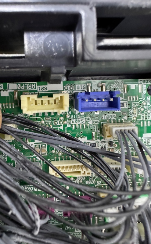

het lijkt erop dat mijn perfera ( model 2022 ) JST XA and PA connectors gebruikt
deze komen overeen met de foto die ik van de s21 connector heb gemaakt

Stap 5&6: Hier is de S21 poort
Met betrekking tot de kabel heb ik van de Faikin github het volgende ontdekt:
S21 poort = JST-PA 2.0mm
Faikin = JST-EH 2.50mm
S21 poort met schuifmaat op 8mm (2.0mm pitch)
Faikin met schuifmaat op 10.0mm:
Dupont kabels met 2,54mm pitch passen volgens de faikin github niet lekker.
Ik zal dus nog even een aantal connectoren van de JST-PA 2.0mm moeten bestellen.

Hoi allen,
Ik heb het forum doorgelezen en ik denk dat ik toch wat hulp nodig heb. Onze situatie.
2 Daikin aircos. 1x FTXP50M (hiermee geen probleem vanwege de brp069b41 module). 1x FTXP35N met ingebouwde wifi.
Ik gebruik Domoticz om ze aan te sturen. Voor de M versie geen probleem en de ingebouwde plugin van Domoticz werkt al enkele jaren perfect.
Voor de N versie had ik een Node-red script gevonden en ook dit werkte prima tot een week of 3-4 geleden. Waarschijnlijk is de api omgegooid van Daikin zover ik kon lezen en nu lukt hier niets meer helaas.
Nu dacht ik dan ga ik kijken of Faikin een optie is, want dan heb ik geen gezeur meer met de cloud api van Daikin. Echter geen S21 poort in dit model. Wel een S403 poort, maar ik heb geen idee hoe nu verder. Bijgevoegd de foto's. Ik ben niet bang om iets te solderen of een beetje doe het zelf te proberen, maar online kom ik niet verder. Bedankt alvast voor de hulp.Afbeeldingslocatie: https://tweakers.net/i/wwWsdkXo3gSFpePGlsmlylHv3lU=/x800/filters:strip_icc():strip_exif()/f/image/Ob9JNMhzVznRtFaOzwC2NeLg.jpg?f=fotoalbum_large
Afbeeldingslocatie: https://tweakers.net/i/5tEI0W1Jq0lnbwHch93t5ED8T-U=/x800/filters:strip_icc():strip_exif()/f/image/PyZYfbtUcFD24OSV9kF7q50x.jpg?f=fotoalbum_large
Afbeeldingslocatie: https://tweakers.net/i/JhpxN6jwKQg96pHDe4jmKPykoHo=/800x/filters:strip_icc():strip_exif()/f/image/CcWGoJ4BpjZJBEruVVC8AFiR.jpg?f=fotoalbum_large
Afbeeldingslocatie: https://tweakers.net/i/xsF3ozNq6R1mVaxXim5m-1Pk6C8=/800x/filters:strip_icc():strip_exif()/f/image/v4aFbpRDhUr6FgTDVnuV2GBO.jpg?f=fotoalbum_large
[ Voor 44% gewijzigd door dorenberg op 05-08-2024 09:23 ]
  • LosserNL
  • Laatst online: 22:43
Ik heb mijn Faikins direct op de S403 poort gedaan na wat online zoekwerk naar andere Faikin gebruikers. Pas wel op, want die pin 1, apart van de andere pinnen, geeft hoog voltage af!
  • dorenberg
  • Laatst online: 22-09 08:54
LosserNL schreef op maandag 5 augustus 2024 @ 10:11:
Dat is al goed nieuws. Heb je wat meer details over benodigdheden en de pin layout? Dank je wel voor de info.
  • LosserNL
Deze info heb ik gebruikt:
https://github.com/revk/ESP32-Faikin/issues/208
Ik weet echter niet welke connectors passen, ik had al wat liggen maar geen idee welk type.
  • dorenberg
Ik ga aan de slag, ik heb vast nog wel een en ander liggen om zaken te verbinden en aan te sluiten. Module is besteld. Bedankt voor de hulp
  • dorenberg
Update, module is binnengekomen en aangesloten via de S403 poort volgens de link. En het werkt perfect. Enige wat ik nog niet kan zien is het stroomverbruik, maar dat is niet zo'n ramp.

Dacht ga vandaag ook eens beginnen aan de Faikin installatie in mijn Daikin Stylish FTXA35BT. (2023)
Had een verloopkabeltje gekocht van de Faikin naar Dupont stekkers, maar helaas, ik heb het nieuwe model airco en daar is de S21 stekker weer kleiner......zucht. Die 2.5mm dupont pinnetjes passen er dus niet in.
Deze in 5P:
https://nl.aliexpress.com...L9yz&gatewayAdapt=glo2nld
Heb nu de S21 stekker besteld, volgens mij de PAP-05V-S met een pigtail eraan, en verbind die dan wel aan de Faikin stekker om zo zelf het verloopje te maken..
Nu deze in 5 pins:
https://nl.aliexpress.com...O18c&gatewayAdapt=glo2nld
Ook zit de printplaat bij mij op z'n kop, maar PIN 1 is toch de linkerpin:
Afbeeldingslocatie: https://tweakers.net/i/0GcyxqkH1Fgrg3qM3mcBUaXqz4M=/x800/filters:strip_icc():strip_exif()/f/image/6UIsz82SBxihRcQpQiD8JeDc.jpg?f=fotoalbum_large

  • fleu
  • Laatst online: 17:02
Navi schreef op dinsdag 25 november 2025 @ 13:01:
Deze in 5P:
Nu deze in 5 pins:
Vandaag precies hetzelfde meegemaakt . de 2.54 aansluiting is perfect voor de Faikin maar voor de Daikin (FTXM35A2V1B) te klein
Is het deze link . female, 10 cm, 5P dat je besteld hebt? en paste deze?
Afbeeldingslocatie: https://tweakers.net/i/qZMP7ZPqN0sPaNZqPSauXsohfcg=/x800/filters:strip_icc():strip_exif()/f/image/ndZvlwXzW1Dwn2PDsiMVGQUF.jpg?f=fotoalbum_large
Afbeeldingslocatie: https://tweakers.net/i/cQ2dKGXdm4v0khB674UWMC2KN0A=/x800/filters:strip_icc():strip_exif()/f/image/u8MdD54Ivq4iD1inV1LJjkN7.jpg?f=fotoalbum_large
  • fleu
  • joostnl
  • Laatst online: 22:31
fleu schreef op zondag 22 maart 2026 @ 18:27:
Is het je gelukt hem aan te sluiten met de ali kabel?
  • fleu
joostnl schreef op vrijdag 1 mei 2026 @ 19:46:
Yes gelukt met de kabels van de link. Wel de connector naar de s21 poort beetje moeten bijvijlen. Maar werken perfect nu 🙌 bedankt
