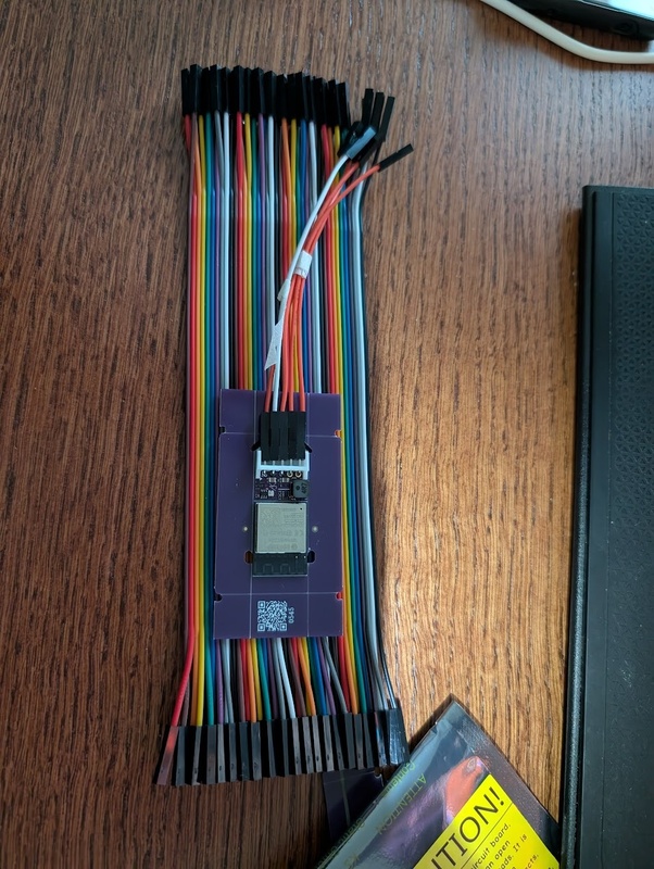

Dacht ga vandaag ook eens beginnen aan de Faikin installatie in mijn Daikin Stylish FTXA35BT. (2023)
Had een verloopkabeltje gekocht van de Faikin naar Dupont stekkers, maar helaas, ik heb het nieuwe model airco en daar is de S21 stekker weer kleiner......zucht. Die 2.5mm dupont pinnetjes passen er dus niet in.
Deze in 5P:
https://nl.aliexpress.com...L9yz&gatewayAdapt=glo2nld
Heb nu de S21 stekker besteld, volgens mij de PAP-05V-S met een pigtail eraan, en verbind die dan wel aan de Faikin stekker om zo zelf het verloopje te maken..
Nu deze in 5 pins:
https://nl.aliexpress.com...O18c&gatewayAdapt=glo2nld
Ook zit de printplaat bij mij op z'n kop, maar PIN 1 is toch de linkerpin:
Afbeeldingslocatie: https://tweakers.net/i/0GcyxqkH1Fgrg3qM3mcBUaXqz4M=/x800/filters:strip_icc():strip_exif()/f/image/6UIsz82SBxihRcQpQiD8JeDc.jpg?f=fotoalbum_large

  • fleu
  • Laatst online: 22-10 17:02
Navi schreef op dinsdag 25 november 2025 @ 13:01:
Deze in 5P:
Nu deze in 5 pins:
Vandaag precies hetzelfde meegemaakt . de 2.54 aansluiting is perfect voor de Faikin maar voor de Daikin (FTXM35A2V1B) te klein
Is het deze link . female, 10 cm, 5P dat je besteld hebt? en paste deze?
Afbeeldingslocatie: https://tweakers.net/i/qZMP7ZPqN0sPaNZqPSauXsohfcg=/x800/filters:strip_icc():strip_exif()/f/image/ndZvlwXzW1Dwn2PDsiMVGQUF.jpg?f=fotoalbum_large
Afbeeldingslocatie: https://tweakers.net/i/cQ2dKGXdm4v0khB674UWMC2KN0A=/x800/filters:strip_icc():strip_exif()/f/image/u8MdD54Ivq4iD1inV1LJjkN7.jpg?f=fotoalbum_large
  • fleu
  • joostnl
  • Laatst online: 19:38
fleu schreef op zondag 22 maart 2026 @ 18:27:
Is het je gelukt hem aan te sluiten met de ali kabel?
  • fleu
joostnl schreef op vrijdag 1 mei 2026 @ 19:46:
Yes gelukt met de kabels van de link. Wel de connector naar de s21 poort beetje moeten bijvijlen. Maar werken perfect nu 🙌 bedankt
