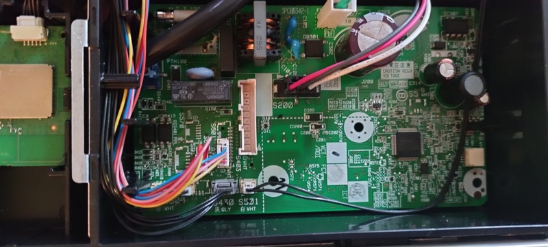

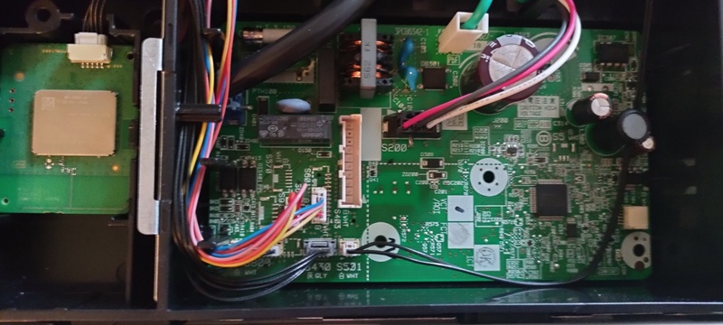

Kan iemand mij bevestigen dat ik de kabels goed heb zitten
Ik zie de faikin wel in de browser maar hij geeft aan system is off-line
De arico is een Daikin FTXM35R

Inmiddels werkt hij, ik had toch wat kabels omgedraaid aangesloten
De fotos zoals ze er nu staan zijn goed

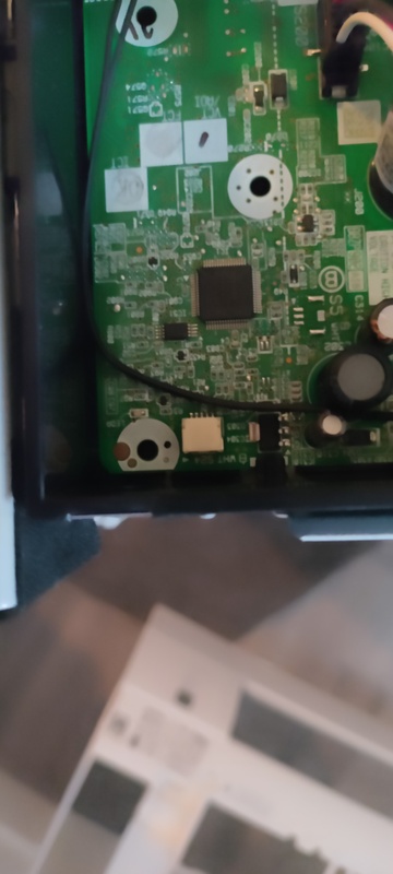

Ik wil ook graag een faikin en bijhorende connectors kopen, echter vraag ik mij af of dat bij mij lukt, aangezien ze de airco dicht tegen de muur hebben geplaatst, aan de rechterkant.
Als ik jouw fotos goed bekeken heb, kom ik bij mij niet of niet goed bij de poort, kun je dat misschien bevestigen? @Lieuwe15
Afbeeldingslocatie: https://tweakers.net/i/Mi2aaCYABb0Pggzhs7BAOpFSXf0=/800x/filters:strip_icc():strip_exif()/f/image/oAJsawxQvpVjK4w9Wbbvtrco.jpg?f=fotoalbum_large

Dat lijkt mij heel lastig, alleen is dit geen perfera?
Wellicht dat de connector op een andere plek zit.
Enige manier is om te kijken, even de kap eraf, dat is 5 min werk.

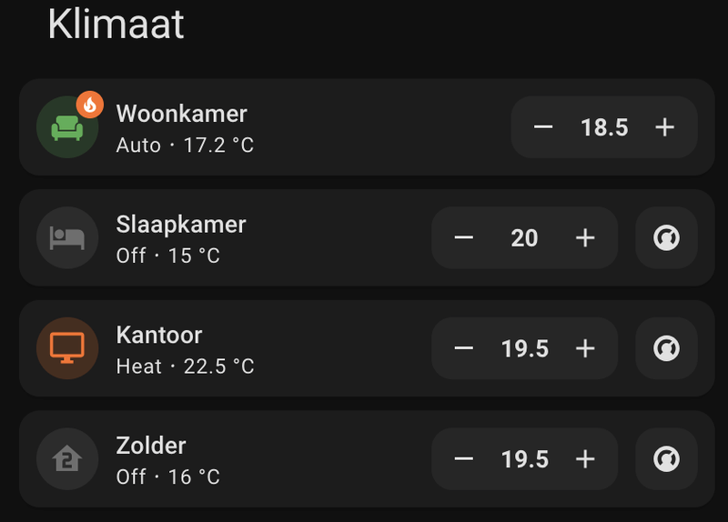

Ik heb alleen dat in HA ik alleen in hele graden de thermostaat kan bedienen. Zou dat graag ook per halve willen, zoals ook kan via de Faikin web interface.
Heb jij het werkend met halve graden?
#36
  • Whaa
Net even gekeken, inderdaad alleen hele graden, lijkt een HA dingetje aangezien het via web interface op de module wel in halve graden kan.
  • Vos
  • Laatst online: 22:54
Vos
AFCA
Whaa schreef op donderdag 29 februari 2024 @ 10:57:
Ik heb de simple thermostat card toegevoegd. Daarbij kan je een step_size geven, dan kan ik hem wel op halve graden zetten.
Maar even verder in duiken. De native thermostaat card of de mushroom versie vind ik fijner :)

Eerste Faikin ingebouwd met eerder genoemde kabel van Ali. Werkt perfect. Heb nog 1 kabel over die overgenomen kan worden.

deze passen voor geen meter niet op de faikin module zelf maar al helemaal niet op de s21 van de a/c die socket is veel kleiner namelijk.
edit
dit gevonden
https://www.mattmillman.c...mmon-jst-connector-types/
edit
jst eh is 2,5mm maar dan kleiner dan XH en jst Ph is 2mm pitch
EH is a 2.5mm pitch connector deployed in low cost products where a current carrying connector is needed, but PCB real-estate is highly constrained. They are significantly slimmer than XH connectors.
edit
het lijkt erop dat mijn perfera ( model 2022 ) JST XA and PA connectors gebruikt
deze komen overeen met de foto die ik van de s21 connector heb gemaakt
[ Voor 31% gewijzigd door Maxwp op 26-06-2024 15:18 ]

Hoi allen,
Ik heb het forum doorgelezen en ik denk dat ik toch wat hulp nodig heb. Onze situatie.
2 Daikin aircos. 1x FTXP50M (hiermee geen probleem vanwege de brp069b41 module). 1x FTXP35N met ingebouwde wifi.
Ik gebruik Domoticz om ze aan te sturen. Voor de M versie geen probleem en de ingebouwde plugin van Domoticz werkt al enkele jaren perfect.
Voor de N versie had ik een Node-red script gevonden en ook dit werkte prima tot een week of 3-4 geleden. Waarschijnlijk is de api omgegooid van Daikin zover ik kon lezen en nu lukt hier niets meer helaas.
Nu dacht ik dan ga ik kijken of Faikin een optie is, want dan heb ik geen gezeur meer met de cloud api van Daikin. Echter geen S21 poort in dit model. Wel een S403 poort, maar ik heb geen idee hoe nu verder. Bijgevoegd de foto's. Ik ben niet bang om iets te solderen of een beetje doe het zelf te proberen, maar online kom ik niet verder. Bedankt alvast voor de hulp.Afbeeldingslocatie: https://tweakers.net/i/wwWsdkXo3gSFpePGlsmlylHv3lU=/x800/filters:strip_icc():strip_exif()/f/image/Ob9JNMhzVznRtFaOzwC2NeLg.jpg?f=fotoalbum_large
Afbeeldingslocatie: https://tweakers.net/i/5tEI0W1Jq0lnbwHch93t5ED8T-U=/x800/filters:strip_icc():strip_exif()/f/image/PyZYfbtUcFD24OSV9kF7q50x.jpg?f=fotoalbum_large
Afbeeldingslocatie: https://tweakers.net/i/JhpxN6jwKQg96pHDe4jmKPykoHo=/800x/filters:strip_icc():strip_exif()/f/image/CcWGoJ4BpjZJBEruVVC8AFiR.jpg?f=fotoalbum_large
Afbeeldingslocatie: https://tweakers.net/i/xsF3ozNq6R1mVaxXim5m-1Pk6C8=/800x/filters:strip_icc():strip_exif()/f/image/v4aFbpRDhUr6FgTDVnuV2GBO.jpg?f=fotoalbum_large
[ Voor 44% gewijzigd door dorenberg op 05-08-2024 09:23 ]

Ik heb mijn Faikins direct op de S403 poort gedaan na wat online zoekwerk naar andere Faikin gebruikers. Pas wel op, want die pin 1, apart van de andere pinnen, geeft hoog voltage af!
Dat is al goed nieuws. Heb je wat meer details over benodigdheden en de pin layout? Dank je wel voor de info.
  • LosserNL
  • Laatst online: 22:43
Deze info heb ik gebruikt:
https://github.com/revk/ESP32-Faikin/issues/208
Ik weet echter niet welke connectors passen, ik had al wat liggen maar geen idee welk type.
  • dorenberg
  • Laatst online: 22-09 08:54
Ik ga aan de slag, ik heb vast nog wel een en ander liggen om zaken te verbinden en aan te sluiten. Module is besteld. Bedankt voor de hulp
  • dorenberg
Update, module is binnengekomen en aangesloten via de S403 poort volgens de link. En het werkt perfect. Enige wat ik nog niet kan zien is het stroomverbruik, maar dat is niet zo'n ramp.

1. Heeft iemand hier al succesvol een Faikin toegepast op de FXTP-N en zou diegene wat foto's kunnen maken van de manier van aansluiten?
2. Is er een plek om de Faikin op te bergen in de binnenunit zelf, of moet deze ernaast hangen? Indien binnen, moet ik nog bepaalde shielding aanbrengen?
3. Welke kabel heb ik nodig. Is onderstaande kabel geschikt?

1. Op de github van faikin is wel wat info en foto's te vinden ivm met het aansluiten op s403 (incl iemand met een FTXP35N5V1B)
2. Faikin komt standaard met een grote PCB die op verschillende lijnen afgebroken kan worden. Er zijn breuklijn voorzien met dezelfde afmetingen als de originele daikin modules. Op die manier kan je faikin installeren op dezelfde locatie als de oorspronkelijke module (die je uiteraard moet verwijderen) en zit die op een plek die daikin speciaal hiervoor voorzien heeft.
Je kan de kabel van de oorspronkelijke module wel niet gebruiken met faikin, die moet je dan ook wat weg stoppen of verwijderen.
Als je de oorspronkelijke module wil laten zitten zal je inderdaad een plekje moeten zoeken en is het een goed idee om de faikin wat af te schermen. Er staat een 3D model van een behuizing op github. Er is intern plek zat om dit weg te stoppen (in mijn units althans).
3. geen ervaring met s403. Ik heb de originele daikin kabels gebruikt voor s21
4. Ik denk niet dat installateurs de oorspronkelijke wifi modules nodig hebben om onderhoud te doen, ze hebben tenslotte geen toegang tot de wifi van elke klant. En niet elke klant hangt zijn airco aan het net.
Foutcodes kunnen ze ook uitlezen op de buitenunit of IR-remotes.
Je kan hooguit een reactie verwachten als ze zien dat je een niet officiele module gebruikt. Maar wat dan nog?
Zolang het om een onderhoud gaat en je airco verder perfect functioneert zal dit toch geen discussiepunt zijn lijkt me?

Ik gebruik hiervoor momenteel deze home assistant blueprint van panhans: https://community.home-as...ed-heating-control/469873
Dat werkt veel beter dan gewoon de daikin een temperatuurinstelling te geven, maar ik loop op dit moment juist tegen de beperkingen van de daikin cloud api aan agv het regelmatig aanpassen van waardes. Hierdoor ben ik nu weer opnieuw aan het kijken of ik niet toch over moet stappen op de faikin tbv lokale controle zodat ik niet meer aan de max 200 API calls per dag zit, dat is simpelweg te weinig voor 3 Daikin units in een dynamische regeling.

Ik kan bij deze bevestigen dat de Faikin module uitstekend werkt in mijn type airco Daikin Comfora FTXP-25N! De originele module zit via een andere poort (niet S403) op de PCB van de airco-unit die ik niet kan thuisbrengen. Gelukkig kan de Faikin gewoon op de S403 poort. De Faikin module past ook precies op de plek waar de originele Wi-Fi module zat. Wat geweldig dat er projecten zijn die zulke dingen mogelijk maken. Enorm blij met mijn lokaal bedienbare airco's! _/-\o_
