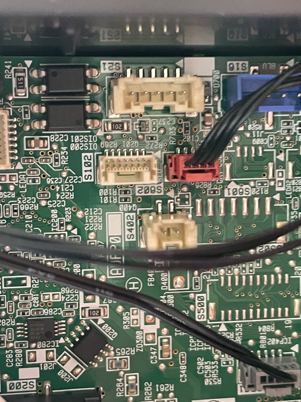

Nu heb ik behoorlijk wat gelezen, en is er nog steeds de S21 poort aanwezig in de nieuwe binnenunits, en die heb ik ook nog gevonden (zie foto)
Afbeeldingslocatie: https://tweakers.net/i/5AAVGOFZVHzkjHQr-FdF8l6Dehk=/x800/filters:strip_icc():strip_exif()/f/image/uvQFXcAVSQX3TEO91b2Qt862.jpg?f=fotoalbum_large

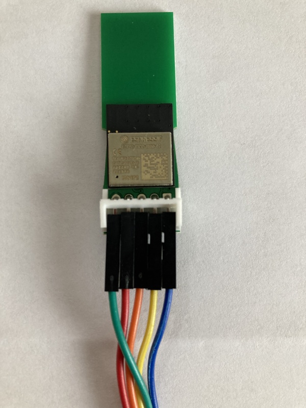

Nu had ik de hoop dat de BRP069B42 , die ik nu heb aangeschaft (zie foto) en hier zat ook een S21 kabel bij dat deze zou passen naar de printplaat op de binnenunit, maar helaas.
Afbeeldingslocatie: https://tweakers.net/i/j81nrWJhxj3jHMMiQ8FiaJAi4Ss=/full-fit-in/4920x3264/filters:max_bytes(3145728):no_upscale():strip_icc():fill(white):strip_exif()/f/image/68knu5UhiTcGWE7SSgUHqx7t.jpg?f=user_large

Waar ik dus naar op zoek ben is hoe de pinout van de wifi module BRP069B41 naar de printplaat aan de binnenkant van de arico. (evt zou een kabel ook goed zijn ). Tevens vraag ik me ook af wat voor connector soort het is op het moederbord van de arico zodat ik er een juist stekkertje op kan zetten.
Waarschijnlijk zullen er meer mensen zijn die ook de wifi nieuwe module niet fijn vinden en ook de oude ernaast, of ipv willen installeren, dus hopelijk kunnen we hiermee een oplossing vinden.

Ik heb de oplossing gevonden, en de oude wifi modules zijn te gebruiken met de nieuwe airco's
Je hebt de volgende producten nodig:
BRP069B42 dus de wifi module met S21 kabel.
EKRS21 (Daikin S21 reducer kit voor Stylish), dit is een verloopkabel en die past dus op binnenunit.
Je kan het gebruiken icm de nieuwe module, maar je kunt ook de nieuwe module uitzetten, en alleen deze gebruiken, en je hebt de cloud niet meer nodig. En natuurlijk werkt het met homeassistant en domoticz enz.

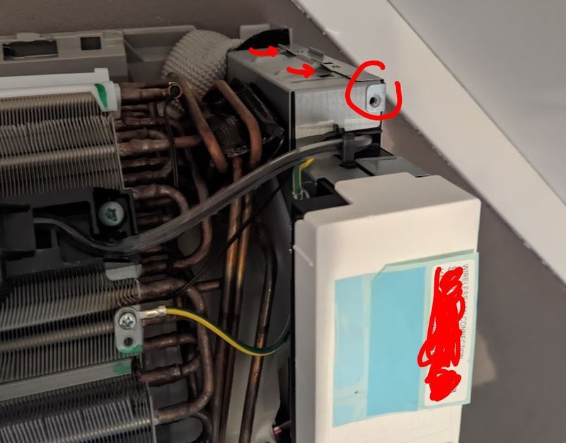

Hoi

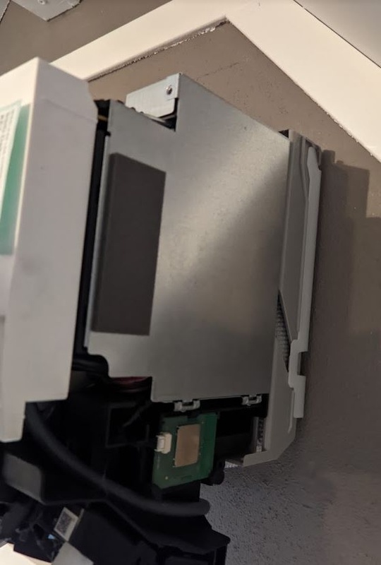

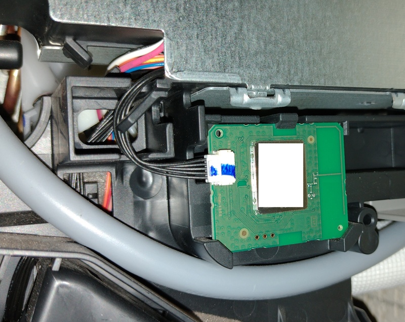

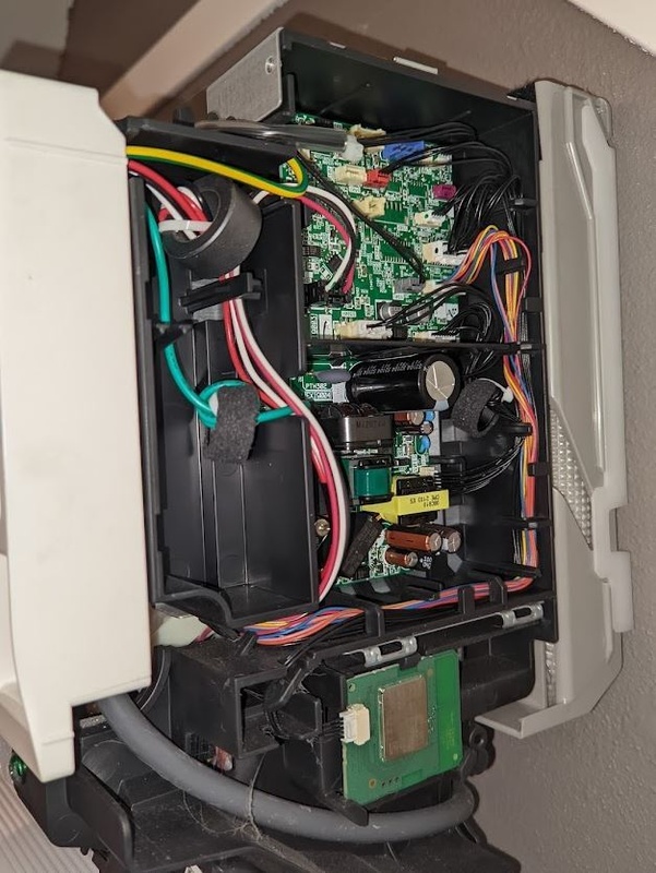

Ik verwacht van wel . Belangrijk om even de unit open te halen (5min werk, en wel spanning eraf) en controleren of de s21 aanwezig en vrij is en hetzelfde eruit ziet als op de foto op de 1e post.

@kroonen is er ook plek om de wifi module ergens "weg te tukkken" in het nieuwe model?
Ik heb de wifi module in het gat waar ook het leidingwerk in gaat deze module ook bij kunnen stoppen (net aan de andere kant van de muur, wat nog nog bij mij binnen zit)

Ik heb geen idee wat de pinout is van de originele verloopkabel.
Dit is hoe ik eerder (als test) de boel met dupont-kabels aan elkaar heb geknoopt:
LET OP! Bij de vloermodellen (FVXM) zit de connector ondersteboven!!!
Foto is van een wandmodel (FTXM)
Afbeeldingslocatie: https://tweakers.net/i/_7amhDe_kJjzn-cJq1a_GPdL04A=/x800/filters:strip_icc():strip_exif()/f/image/l4kHG2jegHv5gGPzk5gsJ1Go.jpg?f=fotoalbum_large
Afbeeldingslocatie: https://tweakers.net/i/rElEI6KTcBADNrS1RzmjNg_lgcw=/x800/filters:strip_icc():strip_exif()/f/image/b0l94jqHFJ8FdGFdDIh1rRk0.jpg?f=fotoalbum_large

Ik heb sinds een week ook 2x een FTXM35R met Wifi Module type C. Hierdoor het probleem dat ik niet kan aansturen met Domoticz.
Als je op de BRP069B42 / EKRS21 kom je bij weinig webshops uit die het leveren, maar de meeste zijn ook handelaren waar ik bij de meeste 40eu verzendkosten zou betalen.
De Wasco (technische groothandel) heeft beide als voorraad artikel:
BRP069B42 89.60eu ex btw
EKRS21 19.20eu ex btw
Stappenplan wat ik het uitgevoerd:
Airco's van stroom
Kap/behuizing openen volgens handleiding
IJzeren plaatje losschroeven die voor het PCB'tje zit.
EKRS21 aansluiten op S21 poort (zie foto paar posts hierboven)
EKRS21 aansluiten op de BRP069B42
Ik heb de kabel terug door het leiding-gat geleid, gezien deze bij mij uitkomen in een loze ruimte met een service-luik. Ik kan de Wi-Fi module dus er achter leggen maar er ten alle tijde bij.
Op de oudere Perfera modellen zat er in de behuizing een uitsparing waar je de Wi-Fi module kon plaatsen (voorbeeld hiervan vindt je genoeg op YouTube). Het nieuwe type model heeft deze uitsparing NIET. Je moet dus zelf de module buiten de airco ergens plaatsen.
Airco weer op stroom en koppelen maar...

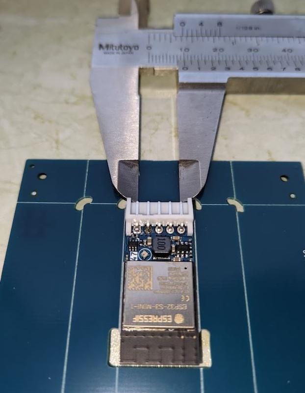

  • kroonen
  • Laatst online: 16:30
Hoi,
Ik heb 2 van deze esp32 (https://github.com/revk/ESP32-Faikin)
besteld via amazon uk en worden gewoon rechtstreeks in nederland geleverd . Aangesloten op de S21 poort (nog wel via de S21 stylish verloop) en met een setje dupont gekoppeld.
Het werkt perfect, je kun het bedienen via de webinterface die erop staat via een smartphone, en ook via MQTT naar homeassistan toe.
Dit is dus de mooiste oplossing nu om de airco's aan te sturen zonder gerbruik te maken van de cloud.

Het is geen standaard esp32. Het is een op maat gemaakt printje voor daikin met een esp32 erop. Het is dat ik net niet genoeg weet van die esp's om em te revers engeneren. Het moet namelijk mogelijk zijn om met een esp32 van ca 4 euro het zelfde te bereiken als dit ding van Amazon.
Weet iemand waar ik de sketch kan vinden van de daikin esp32?
Gevonden https://github.com/revk/ESP32-Faikin/tree/main/release
Ik ga nu een esp32 pakken en deze er eens op zetten.
Edit 2: De bin geflashed, maar ik krijg er geen AP zoals bij die andere wel zou moeten zijn volgens de beschrijving. Geen idee wat ik fout doe. Een andere bin (fork van WLED) doet het gewoon wel prima.

  • Whaa
Net ff geinstalleerd, en nadat ik de volgorde correct had, starten en connecten met Faikin Netwerk.
Doe dit NIET met een Ipad, dan krijg je de 'SET" knop niet..... Heb dit via telefoon gedaan.
Start op en surf naar IP van de Faikin :)
  • Whaa
Heb het nu even aangesloten met 5 draadjes met aan beide einde van die connectoren die ook op een PI passen, moet nog ff wat fabrieken wat iets langer is :)
  • Maxwp

  • Whaa
Ik had die module niet en ook de kabel niet.
Volgens de GITHUB zou het bordje passen op de kabel die meegeleverd word door Daikin bij een aantal van hun WiFi modules.
  • Maxwp
  • Laatst online: 21-10 00:30
Vos schreef op dinsdag 27 juni 2023 @ 18:52:
Ja indd. Ik heb een Perfera van 2022. Wellicht dit boardje maar eens bestellen binnenkort.
heb een foto toegevoegd van een perfera 2022 met alleen cloud basis module zoals je kan zien
mogelijk dat je die kan unpluggen en dan deze er aan vast?
persoonlijk zou ik graag beide willen houden cloud en lokaal dus word het denk ik toch een kabel maken
  • Whaa
Hier een foto van de module, lijkt er veel op dat je deze connector kan gebruiken.Afbeeldingslocatie: https://tweakers.net/i/RIUoyaP8gBTSXMbaPqtvZoA2FM0=/x800/filters:strip_icc():strip_exif()/f/image/Bd4PEpfSIdcYgtFM32NQIlmd.jpg?f=fotoalbum_large
Afbeeldingslocatie: https://tweakers.net/i/JxiJGDcv1lwObDj3i0JC1zRMVmM=/x800/filters:strip_icc():strip_exif()/f/image/5sYwGPRknkK7ZvfL10CjXDrW.jpg?f=fotoalbum_large

Heb inmiddels wel een kabeltje gemaakt en zodra ik tijd heb schroef ik de airco open.
Afbeeldingslocatie: https://tweakers.net/i/lYOGQikupw2pADZxApt4GmjZ3H0=/x800/filters:strip_icc():strip_exif()/f/image/lqOHuvjCH3YjsFnwoUQWzjMT.jpg?f=fotoalbum_large
De connector aan de Faikin kant moest ik ff de 2 nokjes afhalen en dan past het rederlijk goed (goed genoeg voor mij). Zodra ik weet of de S21 connector ook past dan volgt een update.
Ik houd je op de hoogte.

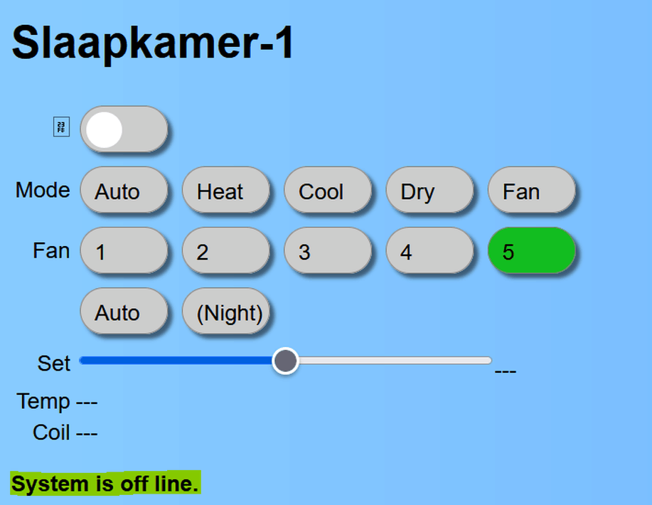

Ik heb de module geinstalleerd. connect prima aan de WiFi en MQTT is ook connected aan HA (of Domoticz afhankelijk welk IP ik invul).
Via afstandsbediening werkt het prima, helaas als ik navigeer naar het IP van d Faikin dan kan ik de airco niet bedienen. Web interface geeft aan dat "system is off line".
Afbeeldingslocatie: https://tweakers.net/i/ekSz6DP8yPU9WYG0m_oKU6cFhNk=/full-fit-in/4000x4000/filters:no_upscale():fill(white):strip_exif()/f/image/7aPKCpx0uj6o4BNycaxLRVXR.png?f=user_large
Kan 2 dingen betekeken, module niet compatible met mijn airco (FTX25K2V1B) of de bedrading niet goed.
Optie 2 ik heb alle mogelijkheden geprobeerd maar status blijft hetzelfde.....
Optie 1 lijkt me ook niet echt waarschijnlijk tijdens test een paar weken geleden werkte het volgens mij allemaal correct.
Iemand dit eerder gezien? Eventuele oplossing?
Dank voor de hulp!

Dat probleem had ik ook. Mijn unit (FTXP25M5V1B9) accepteert schijnbaar het 3.3V signaal van de ESP32 niet. De ontwikkelaar heeft een nieuwe hardware revisie gemaakt om dit te fixen. Hier wat meer info daarover: https://github.com/revk/ESP32-Faikin/issues/62
  • Whaa
Dank ik zit het net te lezen.
Al gevraagd of ik een aangepaste module kan bestellen, gaat mijn knutselkunde te boven om dat er zelf ff op te solderen.

Update:
Vandaag de aangepaste versie van Faikin ontvangen.
Geinstalleerd en nu kan ik de AC bedienen via web interface. Heb het nog niet geprobeerd via HA MQTT.
Maar waarschijnlijk werkt dat wel, aangezien MQTT conntected is.

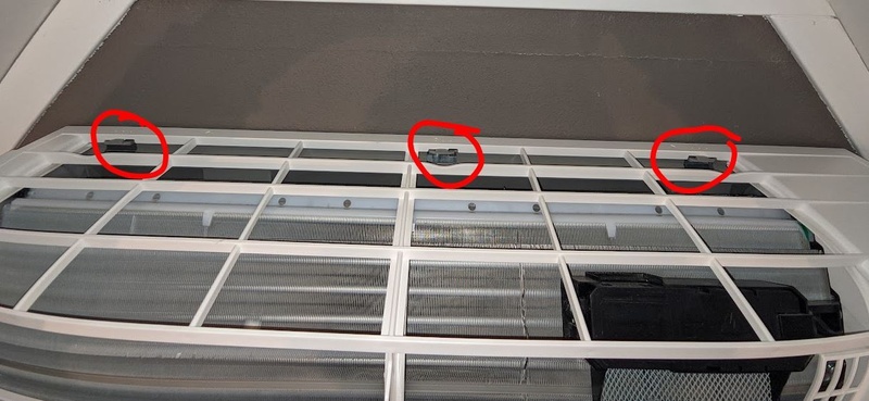

  • Whaa
Met name het open maken van de unit ben ik naar benieuwd.
Dat was bij die van mij (3 stuks) 2 schroeven aan de voorkant en boven op 3 clips dan de buitenkant van onder iets naar voren en omhoog.
Binnen in bescherm plaat van de electronica weghalen.

Even de Perfera open gehad
Stap 0: Verwijder de klep en luchtfilters
Stap 1: Verwijder de 2 schroeven
Afbeeldingslocatie: https://tweakers.net/i/3kZ8Nf2RHqr5wu4e4bArbeoobyY=/800x/filters:strip_icc():strip_exif()/f/image/IdVYD0D3LPhscIICU0kn4Zvr.jpg?f=fotoalbum_large
Stap 2: De witte kap zit achter de haakjes, haal de kap er overheen en kantel de kap naar voren
Afbeeldingslocatie: https://tweakers.net/i/OLgOkSqQPKSZYg31SKk0ybke4xM=/800x/filters:strip_icc():strip_exif()/f/image/5lvBpmUmmbn98aPcDX01WKgy.jpg?f=fotoalbum_large
Stap 3&4: Schroef de schroef van het afdekkapje los en daarna de 2 haakjes omhoog wippen om de metalen kap te verwijderen.
Afbeeldingslocatie: https://tweakers.net/i/SN3bBPMK-wBpUx9UJgArL4xrZ8M=/800x/filters:strip_icc():strip_exif()/f/image/yCh54VMovf7BcZ7tK0wkRFNW.jpg?f=fotoalbum_large
Afbeeldingslocatie: https://tweakers.net/i/7o9pYszJHCfqcRyu0Cs1MVaETpo=/x800/filters:strip_icc():strip_exif()/f/image/DLOkVlPc7Jbe8c6D631Osk8Z.jpg?f=fotoalbum_large
Stap 5&6: Hier is de S21 poort
Afbeeldingslocatie: https://tweakers.net/i/CvbUq32dwEAiwBf9NSs7p03Q4vw=/x800/filters:strip_icc():strip_exif()/f/image/XoaejhniOr1pPAMRnx533p6e.jpg?f=fotoalbum_large
Afbeeldingslocatie: https://tweakers.net/i/qYIGJ9TDhNd4HCKKIyMoQVfel4Q=/full-fit-in/4920x3264/filters:max_bytes(3145728):no_upscale():strip_icc():fill(white):strip_exif()/f/image/JZiIskJ2togW7Liv662qqVto.jpg?f=user_large
Met betrekking tot de kabel heb ik van de Faikin github het volgende ontdekt:
S21 poort = JST-PA 2.0mm
Faikin = JST-EH 2.50mm
S21 poort met schuifmaat op 8mm (2.0mm pitch)
Afbeeldingslocatie: https://tweakers.net/i/yn2O-oJ4zStatPhYsPkEEUbwcMQ=/full-fit-in/4920x3264/filters:max_bytes(3145728):no_upscale():strip_icc():fill(white):strip_exif()/f/image/E3uXObguRkbArxmzPawDOqpa.jpg?f=user_large
Faikin met schuifmaat op 10.0mm:
Afbeeldingslocatie: https://tweakers.net/i/iquNUEQYH9qYBzSIfh3QxPha_-s=/x800/filters:strip_icc():strip_exif()/f/image/sdnPGkleGsDuZQfTuXLk4qj4.jpg?f=fotoalbum_large
Dupont kabels met 2,54mm pitch passen volgens de faikin github niet lekker.
Ik zal dus nog even een aantal connectoren van de JST-PA 2.0mm moeten bestellen.

Lieuwe15 schreef op vrijdag 8 december 2023 @ 10:44:
S21 poort = JST-PH 2.0mm
Dupont kabeld met 2,54mm pitch passen volgens de faikin github niet lekker.
Ik zal dus nog even een aantal connectoren van de JST-PH 2.0mm moeten bestellen.
Die 2.54 van AliExpress past dan sowieso niet op de S21 toch?
  • Lieuwe15
  • Laatst online: 19:24
Klopt, gaat niet passen. Heel misschien met gepast geweld op de Faikin, maar absoluut niet op de S21 poort.

Ik heb deze besteld:
https://www.vanallesenmee....0-5pin-Female-kabel-30cm
In combinatie met deze: (even doormidden knippen en aan elkaar solderen)
https://nl.aliexpress.com/item/1005004967159632.html
Er staat 2,54mm, maar dit zou 2,5mm moeten zijn (anders is het XH)

Lieuwe15 schreef op vrijdag 8 december 2023 @ 11:06:
Oke, dus:
Onboard connector = JST PAP 05V-S
Faikin S21 = JST-EH 5
En de EKRS21 is eigenlijk gewoon een JST PAP-05V-S <-> JST EH-5 kabel?
Alleen de EKRS21 zelf lijkt nogal kort. Maar volgens https://github.com/revk/E...discussioncomment-6269554 kan je gewoon de kabels eruit halen en vervangen dus. Dus wellicht ook nog optie als je zeker wil zijn dat de connectors goed zijn?
Burning_Tyre schreef op vrijdag 8 december 2023 @ 11:32:
Jij hebt de FAIKIN PCBs dus zelf laten maken i.p.v. een kant en klare print?
Wat zijn de opties (en verschillende kosten) hierin?
Waar is de Faikin kant en klaar verkrijgbaar, voor welke prijs?
Zie link in Github. Amazon.co.uk levert gewoon aan NL: https://www.amazon.co.uk/dp/B0C2ZYXNYQ

Zouden draden zoals dit niet gewoon werken?
https://www.123-3d.nl/123...0-stuks-i3162-t15106.html
12xIQ7+ ZO (125) + 3xIQ7+ NW (310) +3xIQ7+ ZW (214) PVOutput
  • Lieuwe15
Nee, als je die naast elkaar doet, heb je een pitch van 2,54mm. Gaat niet passen.
Klopt, ik heb de Faikin PCBs laten maken bij JLCPCB op basis van de designs die in de Faikin repo staan: https://github.com/revk/E...ain/PCB/Faikin/production
De opties bij JLCPCB zijn eindeloos. Dikte van de traces, kleur PCB, text, you name it. Ik heb 't redelijk standaard gehouden. Voor 10 PCBs was ik 6 euro kwijt incl shipping. Let op; dit is ENKEL het PCB, dus zonder de componenten die erop komen, zonder solderen en zonder flashen. Dat komt er nog eens bij. Projectje zullen we maar zeggen.
Zoals @Barryvdh aangeeft kun je een kant en klare Faikin bestellen op Amazon.co.uk. Toen ik echter 2 weken geleden keek waren ze uitverkocht. Zodoende had ik besloten om ze zelf te assembleren, maar ik zie dat Amazon weer voorraad heeft.
Barryvdh schreef op vrijdag 8 december 2023 @ 11:34:
Komt bij mij uit op 40,85 euro inclusief verzenden. Hij gaf aan week levertijd (heb gisteren besteld, zou 12 dec moeten aankomen.. (En weet niet of er nog customs toeslag op komt..)
Ga er maar van uit van wel. Vorig jaar iets voor 29 euro gekocht op Amazon.co.uk, kwam nog even 25 euro customs bij -O- Van die 25 euro was 15 euro administratiekosten van PostNL, waanzin.
