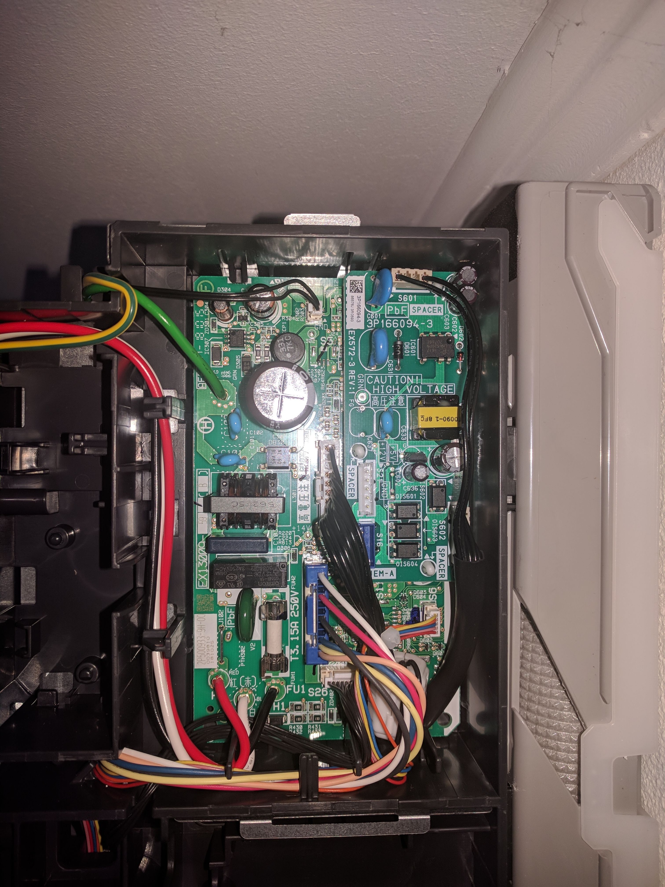

Type 41 en 45 kun je direct aansluiten op connector S21
Connector S21 in het binnendeel FTXF35A: (witte connector in het midden)
Afbeeldingslocatie: https://tweakers.net/ext/f/yJvW9O87oxV0NZOQHQ4QmAkq/thumb.jpg

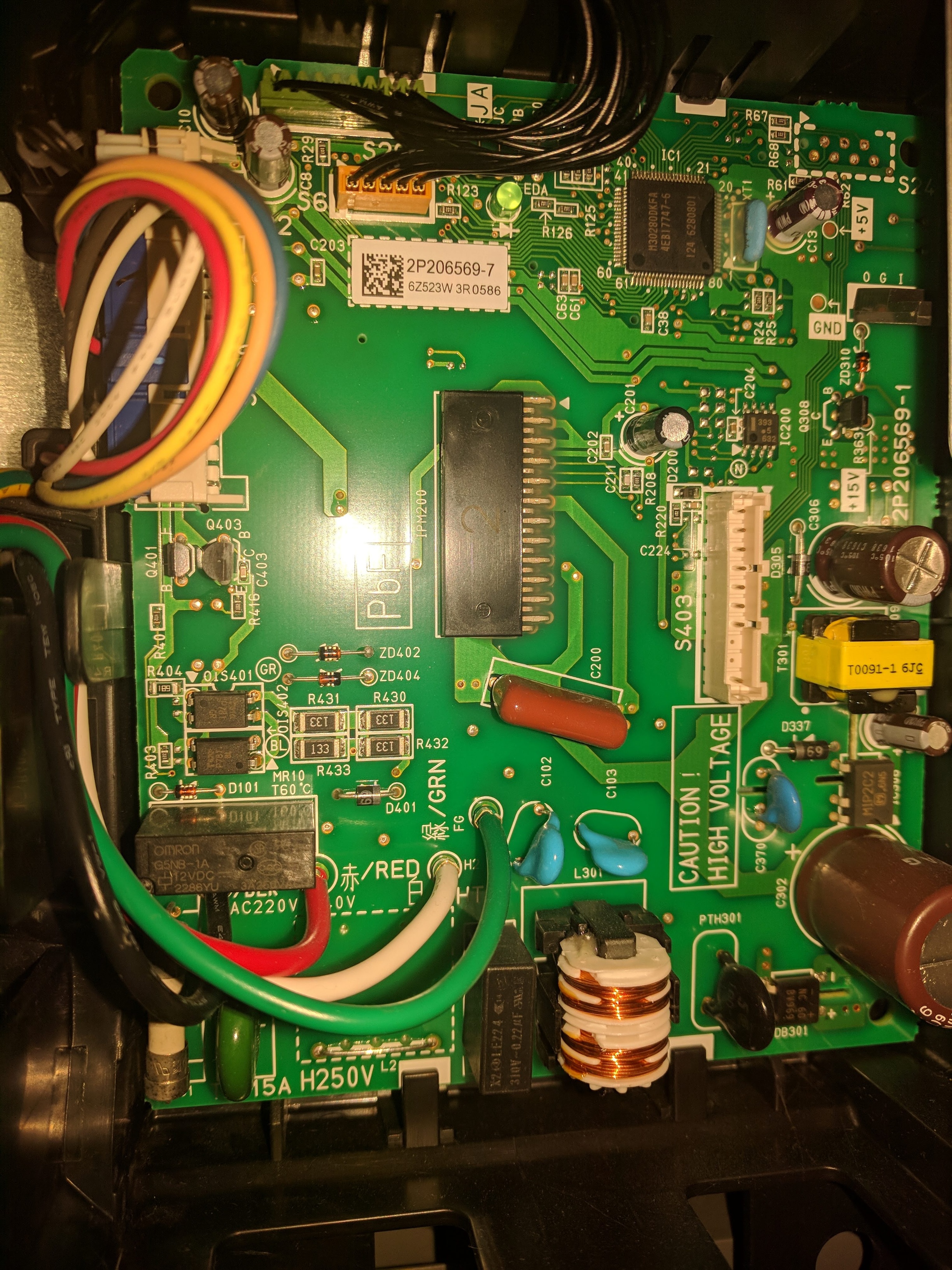

De FTXB25C heeft deze connector niet, maar wel connector S403.
Connector S403 in het binnendeel FTXB25C:
Afbeeldingslocatie: https://tweakers.net/ext/f/Mc2ttWtq0j6dl1nRr6VTjeHy/thumb.jpg
Voor airco's met connector S403 heb je één van de andere types nodig (volgens mij 43), daar wordt als extra een printplaat en connectorset meegeleverd : KRP980A1 (of KRP980B1)
Ik heb deze los besteld via Ebay voor 25€.
KRP980A1 kun je met een connector verbinden met S403, op KRP980A1 zit dan connector S21, waar je vervolgens je WIFI bediening op kunt aansluiten.
Het is natuurlijk op eigen risico, maar bij mij werkt het perfect!
