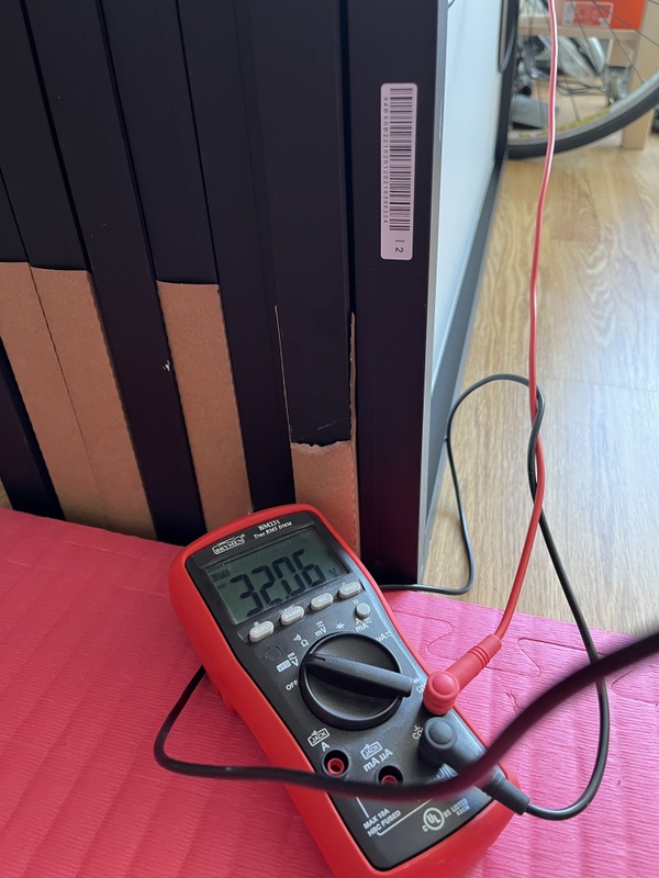

Ben bezig met een kleine upgrade... dus heb wat nieuwe panelen in de slaapkamer staan (Jinko 415N-6RL3 - een 2x66 cells paneel met Voc bij STC 46V) - 8 van de 350W gaan elders op huis.
Nu hebben we regelmatig discussie over "opstartspanning" waar keer op keer duidelijk gemaakt moet worden: panelen geven zo goed als Voc af bij zeer weinig licht.
Ik heb 70% van STC-Voc over het paneel eigenlijk zonder lichtinval 8)7
Afbeeldingslocatie: https://tweakers.net/i/IDlQ5v86ZF3sLN9Zl8MuqVhE7Ec=/x800/filters:strip_icc():strip_exif()/f/image/daQi2vCpG5imDTVkSwe7o6KP.jpg?f=fotoalbum_large
Maar is wel onbelaste spanning wat je nu meet. Ik zal zeggen gooi eens een weerstand over van 320 ohm en kijk wat je dan meet. Daar ben ik wel benieuwd naar.
  • Ronald
  • Laatst online: 05:34
@Verwijderd 3mA met de belasting die de multimeter er op gooit... Niks nada noppes dus.
Maar ik meet Voc - onbelast. ik beweer niets anders.
Heb helaas geen losse weerstanden om wat betekenisvoller te belasten.
[ Voor 20% gewijzigd door Ronald op 29-04-2023 18:31 ]

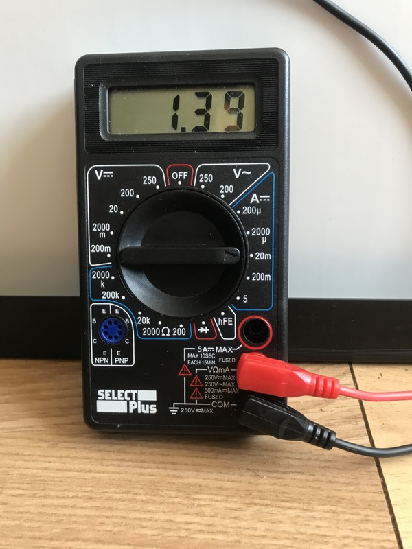

  • onetime
Ik heb net een vergelijkbaar testje gedaan; Voc 37.2V, gemeten 21.6 V en Isc 1.39mA,
Afbeeldingslocatie: https://tweakers.net/i/PEju9whnK38oeso75qnck5mpC7o=/800x/filters:strip_icc():strip_exif()/f/image/STz4a7WRV1x4GaHk8H5YpPzV.jpg?f=fotoalbum_large
De meter is ~10 Ohm, in dit meetbereik. Isc 1.39mA,
Afbeeldingslocatie: https://tweakers.net/i/pKhgp_ie1R8kHCF1HI_bhl54JWU=/x800/filters:strip_icc():strip_exif()/f/image/PYytgCqg2tlTvzON5oHquflW.jpg?f=fotoalbum_large
[ Voor 82% gewijzigd door onetime op 29-04-2023 21:19 ]

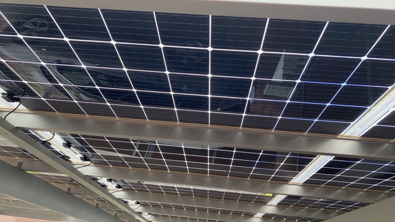

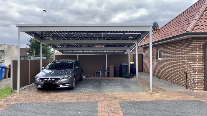

BarryH schreef op zondag 30 april 2023 @ 16:08:
In Duitsland zie je dat zonnepanelen aan je balkon in opkomst zijn. Hoe is dat in Nederland? of is dat bij ons voorlopig teveel gedoe door vergunningseisen?
We zijn nu in uitvoering met een complete gevel van glas-glas panelen. Echt super gaaf. Mat zwart en spiegelen nauwelijks. Maatvoering is op maat te bestellen.

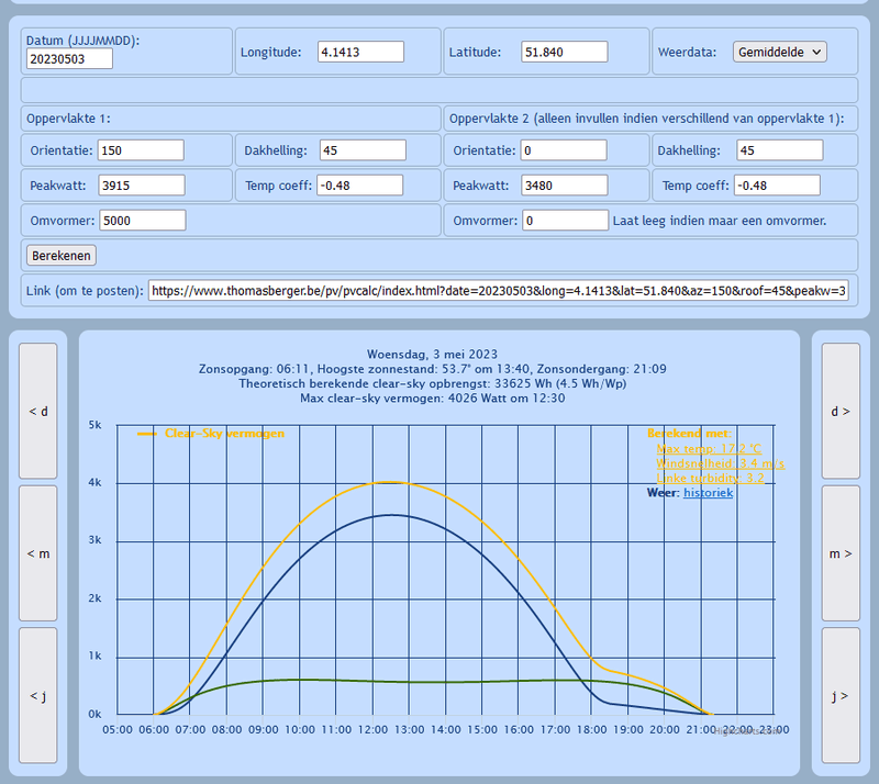

Wat ik een handig tooltje vind is deze:
https://gml.noaa.gov/grad/solcalc/
Sleep de rode pin naar je huis op de kaart en je kan (als je de vinkjes onderaan aanvinkt) precies zien waar en wanneer de zon onder gaat en opkomt op elke datum.
Afbeeldingslocatie: https://tweakers.net/i/BDixcuWV8zpvy2scPe-3QvwXFmg=/800x/filters:strip_exif()/f/image/uTd5jf78MAnPX6wbsXNhNCVa.png?f=fotoalbum_large
Hier een voorbeeldje voor het paleis op de Dam.

  • Laatst online: 21-03-2025
Afbeeldingslocatie: https://tweakers.net/i/HPZH17f2zqRYCdMFKHNjNov0NxU=/800x/filters:strip_icc():strip_exif()/f/image/nNSH2UaXSfXaXvI4CT3BN0o2.jpg?f=fotoalbum_large
Ik heb jullie mening nodig, ik ben bezig met offertes om 2 airco's te plaatsen die zowel kunnen verwarmen als koelen.
Nu hebben beide partijen mij aangeraden om meer zonnepanelen te nemen zodat ik "toekomst bestendig" ben.
Nu heb ik op zolder 12*290wp liggen, met een SMA 5k omvormer.
Kan ik niet de 12*290wp op de andere zijde liggen (Noord) en dan x aantal nieuwe panelen nemen (moet nog uitzoeken welke :P
Afbeeldingslocatie: https://tweakers.net/i/_gEiGuQBiRIF1u0dDseyFVp7ZF8=/full-fit-in/4000x4000/filters:no_upscale():fill(white):strip_exif()/f/image/IFbzxFzUIa3gKQ0RQ6C76Kwe.png?f=user_large
Of raden jullie dan aan een andere omvormer te nemen?

@wetsteyn Dat kan zeker, onder de aanname dat op de sma omvormer er nog een ongebruikte MPPT is
  • wetsteyn
BarryH schreef op woensdag 3 mei 2023 @ 11:19:
Die heeft hij nog, maar ga ik dan niet teveel overtoppen?
Tuin ligt tussen zuidoosten en zuid in namelijk (moest even goed zoeken)
Werd mij ook aangeraden om naar 3 fase aansluiting te gaan, zodat ze een hogere kw omvormer kunnen plaatsen.
lijkt mij allemaal een beetje overbodig toch?

wetsteyn schreef op woensdag 3 mei 2023 @ 11:22:
Is niet perse nodig. Je kan b.v. met pvcalc een inschatting maken hoeveel je verliest aan opbrengst met een omvormer met lagere capaciteit dan je paneelcapaciteit. In de OP van dit topic staat ook een inschatting hiervan.

BarryH schreef op woensdag 3 mei 2023 @ 11:37:
Afbeeldingslocatie: https://tweakers.net/i/Nrg3wK0zF97Eoz159PnX2CzBFuE=/800x/filters:strip_exif()/f/image/wUZSTKncUwqMbJ8e07S04MSz.png?f=fotoalbum_large
Denk dat dit aardig in de buurt komt.
dan zit je max op 4026 bij piek moment, dat zou betekenen, dat het niet nodig is of ben ik abuis?
Als je het zo ziet, dan is de rode lijn oppervlakte 2, zou een beetje zonde zijn :?
[ Voor 4% gewijzigd door wetsteyn op 03-05-2023 11:59 ]
8*250wp Garage 12*290wp Zolder
  • BarryH
  • Laatst online: 09:09
@wetsteyn klopt
Overigens denk ik, op basis van de foto, dat je dakhelling minder is dan 45 graden....
En maak het plaatje ook voor eind juni
[ Voor 16% gewijzigd door BarryH op 03-05-2023 12:00 ]
  • ErnstvV
  • Registratie: Februari 2023
gakkethijs schreef op maandag 1 mei 2023 @ 13:39:
Mijn carport ligt vol met glas-glas panelen, ziet er echt prachtig uit:
Afbeeldingslocatie: https://tweakers.net/i/H9mpHephzdzsz7l_1s4mkrFdkCY=/800x/filters:strip_icc():strip_exif()/f/image/aLKTSukEW9cJPRM9EMMg51M8.jpg?f=fotoalbum_large

wetsteyn schreef op woensdag 3 mei 2023 @ 11:08:
Je kan ook deze kant nog flink opwaarderen, je omvormer is nogal ruim overbemeten voor het aantal Wp dat je hebt liggen.
Deze naar noord en dan op zuid kijken of 12x ~400Wp past (zijn ongetwijfeld een stukje groter)

  • ErnstvV
D_Jeff schreef op woensdag 3 mei 2023 @ 20:07:
1) Kan je een foto van het geheel laten zien (dus van een metertje of 3 a 5 afstand)?
2) Welke panelen zijn dit (en heb je daar een datasheet van) ?
Het idee klinkt heel interessant namelijk, daarom wil ik graag meer weten :)
Jahoor, bij deze
Afbeeldingslocatie: https://tweakers.net/i/CGddtuUvRPFwlEJOpa4ZazZfHt0=/800x/filters:strip_icc():strip_exif()/f/image/E1YgZaQw2873M2fG1kKVIOTR.jpg?f=fotoalbum_large
De panelen zijn van Sonnenkraft
310Wp hoewel ze dat regelmatig overschrijden.
De achterwand hebben we er zelf in gemaakt, dat zijn schuttingdelen van Henderson Living.
[ Voor 4% gewijzigd door ErnstvV op 03-05-2023 20:32 ]

JT schreef op vrijdag 5 mei 2023 @ 13:53:
Dus je neemt een 10.000w omvormer voor 8.000wp installatie? Wat ik hier op GoT altijd lees is dat je er juist beter ietsje onder kunt zitten. Het kleine beetje verlies wat je hebt tijdens de piek maak je dan zeker goed doordat je omvormer in de ochtend een stuk eerder inschakelt en in de avond later uitschakelt. Dat komt omdat de drempelspanning voor levering bij kleinere omvormers lager ligt. Vast iemand hier die dit nog een stuk beter uit kan leggen dan ik. Voor extra panelen koop je er tegen die tijd gewoon een extra omvormer bij.
Je kan je omvormer beter onderdimensioneren idd, vanwege de opstartspanning het opstartvermogen wat dan meestal een stuk lager ligt. Dat telt het hele jaar door en maakt het aftoppen in het voorjaar ruim goed. Maar dit gaat zeker niet altijd op c.q. geldt vooral voor de klassieke trafo-based stringomvormers. Ik heb zelf SolarEdge, die gaat al aan vanaf 2,3 watt per paneel. Dan maakt dat in de praktijk nauwelijks uit. Voor Enphese e.d. geldt volgens mij hetzelfde.
Op zich snap ik je punt. Ik vraag me alleen af hoe relevant je punt is voor de functionaliteit van het inschakelen van de verwarming van je jaccuzi; als dit verdwijnt bij de verkoop van je huis dan adverteer je je huis zonder deze functionaliteit. En ik schat zo in dat de exacte waardevermindering van je woning 0 euro zal zijn. Dus prima HA-projectje, als de poster dat leuk vindt. Een Quooker zal dat denk ik ook voor gelden. Dus hangt het er vanaf wat de poster er mee wilt doen maar ik denk dat het voor deze specifieke functionaliteit allemaal wel mee zal vallen.
Een Jacuzzi is misschien een nice te have en dan is dat allemaal niet zo erg, eens. Je mag het er dan wel uitslopen bij verkoop, daar moet je ook weer zin in hebben.
Een Quooker en zeker een Boiler om te douchen vind ik wel een ander verhaal. Als dat ook maar een keer niet werkt heb je gezeik, of het nou met je vrouw of een koper van je huis is. Bij een koude douche 's-ochtends gaan mensen heel snel op tilt.
In alle gevallen is er natuurlijk wel echt een verschil tussen de implementatie, als in "hij doet het helemaal niet zonder HA" of "HA voegt extra functionaliteit toe, maar zonder HA werkt ie ook zoals een gemiddelde gebruiker verwacht". Het laatste is prima maar het eerste vind ik voor warm water, verlichting, verwarming e.d. niet acceptabel.
Proton_ schreef op vrijdag 5 mei 2023 @ 14:24:
Met onderdimensioneren van de omvormer is niets mis inderdaad, vooral vanwege het financiële aspect.
Eerder starten en daarmee eventueel aftopverlies goedmaken heb ik echter nog nooit gezien en is ook vanuit de technische achtergrond onwaarschijnlijk.
Mocht een grotere omvormer dus toevallig beter leverbaar zijn of even duur zijn, is er geen reden om voor een kleinere te gaan (als het ook technisch een match is natuurlijk).
De simulatie-/designtools van SMA en SE zeggen toch echt iets anders. Of dat nou in efficientie of de opstartvermogens zit is wat onduidelijk, maar je ziet duidelijk een (kleine) jaarlijkse minderopbrengst als je gaat overdimensioneren.
