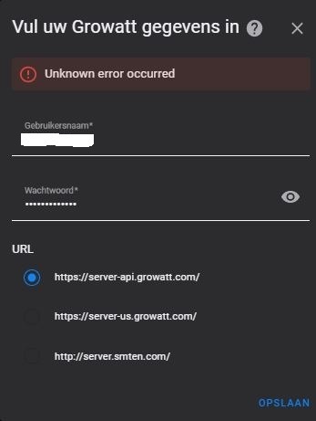

Problemen Growatt intergratie
Ik heb even terug gezocht ook in deel 4 maar het lijkt erop dat ik de enige ben die nu problemen heeft om de Growatt intergratie toe te voegen. Ik had deze verwijderd omdat hij niet meer werkte maar nu krijg ik hem niet toegevoegd. Of heb ik ergens iets gemist?
HA versie is:2022.12.8
Afbeeldingslocatie: https://tweakers.net/i/oChCGn9gnUHPb-W9Y4uJgSCzw9s=/full-fit-in/4920x3264/filters:max_bytes(3145728):no_upscale():strip_icc():fill(white):strip_exif()/f/image/F7PVtvqiuH8qqpuvMNvbLuNt.jpg?f=user_large
Via app en website kan ik wel gewoon inloggen.
Iemand een idee?

Was het maar zo'n feest.
Volgens mij is de Growatt addon momenteel stuk door wijzigingen aan de kant van growatt, en zit de fix in 2023.1 beta. Bij mij werkt ie ook al een paar dagen niet meer.
Laat me wel langzaam aan denken als iets van Grott, om die metingen zelf maar te proxy'en :)

De laatste beta doet het wel. Op Github is het probleem gemeld en kan je zien dat de PR is gemerged. Zelf ook net naar de beta geupdate en dan doet tie het weer. Of je moet even wachten tot die in de laatste stable komt. Geen idee wanneer dat is.
Duidelijk bedankt!
@RoTeK70
Klopt, dit is gefixt in de beta
Zie hier ook de roadmap voor de integratie. Waarschijnlijk gaat hij binnenkort uit core, en naar HACS, zodat de code owner sneller updates kan doorvoeren als er iets wijzigt aan de kant van Growatt.
https://community.home-as...egration-roadmap/510221/4
Einddoel voor de lange termijn is een lokale integratie
Je kunt handmatig deze wijziging doen om het te fixen. Bij mij werkte het. Je kunt met de SSH Terminal addon van Frenck een bash shell in de homeassistant docker container opzetten (even protected mode uit zetten) om de code aan te passen. Bij een upgrade naar 2023.1.0 (waar als het goed is de fix in zit) zal je handmatige wijziging overschreven worden.
Je kunt ook de growatt integratie als custom_component installeren, en daar de wijzigingen in doorvoeren. Zo had ik het gedaan voordat de fix in de beta zat.
