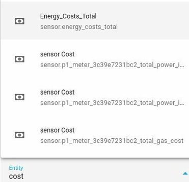

Als ik de cost-sensors veranderd ziet het er bij mij zo uit:
YAML:
24
25

Op een of andere manier komen mijn "cost" sensors niet overeen met het Energy dashboard.
Afbeeldingslocatie: https://tweakers.net/i/kM-IXMjRY8APCOqjAVcFYaARqGQ=/800x/filters:strip_icc():strip_exif()/f/image/of3Poz4vVX1pI8GfnBGX3FXO.jpg?f=fotoalbum_large
Maar dit zijn wel de enige "cost" sensors die ik heb.
Afbeeldingslocatie: https://tweakers.net/i/3HOWs7mm-uYpP8NpwdPcWIHAlR0=/full-fit-in/4920x3264/filters:max_bytes(3145728):no_upscale():strip_icc():fill(white):strip_exif()/f/image/x6PM4Nv16oHzzsguCzeevRn3.jpg?f=user_large
Vreemd dat dit zo afwijkend lijkt te zijn, daar zit vast iets nog niet goed in mijn configuratie.
Die cost sensors die je nu al bron gebruikt zijn oplopende totaalsensoren, die elke keer resetten als je een herstart doet.
Dus als je HA al 3 dagen aan staat, is het het totaal van 3 dagen.
Als je HA 5 minuten geleden gereboot is, is het de data van 5 minuten.
Daarom moet je dus die Statistics Graph Card gebruikt wordt de data uit de long term statistics gebruikt en krijg je de goede dagtotaten (daarbij rekening houdende met dat die van vandaag niet zal kloppen omdat je ofwel teveel, ofwel te weinig hebt).
Home Assistant configuratie
  • Ora et Labora
  • Laatst online: 27-11 16:16
TheFes schreef op dinsdag 3 januari 2023 @ 13:13:
Ik snap hem, dank voor je geduld en duidelijkheid, ik heb het nu toegevoegd aan de Statistics Graph.
