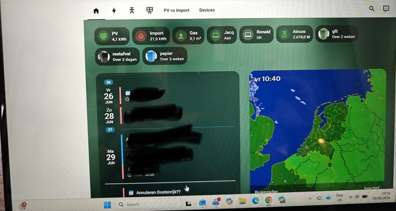

Ik moest zelf een iets andere HACS integratie (Afvalwijzer) gebruiken, omdat mijn gemeente er niet tussenstaat (en die alleen via een .ics bestand werkt).
Ik heb nu netjes de kaart met de 3 opties die voor mij interessant zijn (Rest, GFT en Papier). Alleen zie ik nu dat de ophaaldatum telkens een dag te vroeg ingesteld staat. In plaats van de wekelijkse donderdag wordt er nu woensdag weergegeven voor GFT en Rest.
Dat komt waarschijnlijk doordat de ophaaldatum staat ingevuld als 05/11/2026 00:00:00 en de berekening voor de juiste dag hier een verkeerde berekening op maakt.
Hoe kan ik ervoor zorgen dat wel de juiste dag wordt weergegeven?

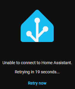

Even om hierop terug te komen.
Thuis geprobeerd met Card Mod verwijderd, geen verschil. Ben uiteindelijk er met behulp van Claude uitgekomen en de richting zat eigenlijk meer in een toevalstreffer. Na de update zijn er waarschijnlijk een berg meer write cycles geweest naar de SSD. In Proxmox stond de SSD caching voor alleen home assistant verkeerd ingesteld (nog gebaseerd op een oude HDD die er voorheen in zat). Hierdoor liep de goedkope samsung zijn cache vol en stortte alles in.
Ik heb zojuist deze instelling aangepast en alles herstart.
Afbeeldingslocatie: https://tweakers.net/i/bOvMnfh8erN4VNN4spLuS2ipaAE=/800x/filters:strip_exif()/f/image/KU0HV6FEqa39197OgssLCbbf.png?f=fotoalbum_large
Afbeeldingslocatie: https://tweakers.net/i/CjYFIQLL8PXcqLFHpM5_-6JGMhU=/800x/filters:strip_exif()/f/image/QpOQsVcDFTp80UHWtUojQ6Aq.png?f=fotoalbum_large
Dag en nacht verschil, HA draait nu weer als boter en alle problemen zijn opgelost. :)
Dank voor het meedenken en ik ga weer blij mijn lampjes aan en uit zetten.

@RichardG Ik zou dan eigenlijk zeggen dat het een bug is van Afvalwijzer als deze niet met juiste datum komt. Even bugreport maken dan.
  • RichardG
  • Registratie: Juni 2022
  • Laatst online: 15:23
Septillion schreef op woensdag 4 november 2026 @ 06:52:
In de Afvalwijzer sensoren zelf krijg ik wel de juiste informatie te zien.
Die geeft netjes aan dat morgen de GFT wordt opgehaald (over 17 uur), maar op de kaart die ik volgens de YAML code van @Gynnad heb toegevoegd, zou het vandaag zijn:

@RichardG misschien een tijdzone-dingetje? 0:00 uur op donderdag 5 november in onze tijdzone is bij UTC 23:00 vandaag, dus een dag eerder.
Daar had ik inderdaad nog niet aan gedacht... :F
Daar duik ik nog even verder in...

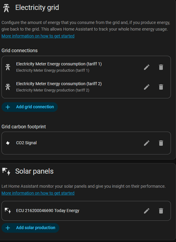

Just_A_User schreef op donderdag 5 november 2026 @ 20:53:
Ik gok dat als ik daar 2 neerzet, ik vervolgens op de monitoring website het systeem als 2 aparte omvormers ga zien, en dat wil ik dus niet.
Uhm, je zit de hele tijd uit de monitoring portal van SE 2 waardes op te lezen. Maar vervolgens noem je dat je in de monitoring portal niet 2 systemen wilt zien?! Je ziet toch al de hele tijd 2 systemen en bent de hele tijd aan het opnoemen wat je in de SE monitoring ziet voor systeem A en systeem B.
En verder: SE heeft prima (installatie / installateurs) documentatie. Wellicht die even doornemen? Scheelt ook "gokken".
  • Just_A_User
  • Laatst online: 14:48
RobertMe schreef op donderdag 5 november 2026 @ 22:10:
Omdat ik in de monitoring portal van SolarEdge zelf 2 dingen kan zien. Ik zie de totale productie én ik zie daarnaast wat de 2 omvormers individueel doen.
Ga ik echter in de solaredge app op de telefoon, dan zie ik dat niet. Dan zie ik de totale productie van de 2 omvormers bij elkaar opgeteld, omdat het gezien wordt als 1 systeem in plaats van 2 losse systemen. Dat vind ik ook wel zo prettig, dus daar wil ik niks aan veranderen als dat niet hoeft.
Maar Home Assistant dwingt me, als ik via modbus de data uit wil lezen, de 2 omvormers apart te zien, schijnbaar. Daarvan is er dus nu 1 niet zichtbaar, en van degene die wel zichtbaar is laat ie ook alleen de data van die specifieke omvormer zien.
Daar haal ik uit dat als de 2e omvormer straks zichtbaar is, ik ook dáár de data los zie. Ik had dat liever als 1 geheel gezien, zoals het ook via de API was. Maar die tijd is voorbij. Wat dus schijnbaar de oplossing is, volgens de documentatie van SE, is op de 2e (nu onzichtbare) omvormer het ID 2 mee te geven, dan in de 1e omvormer opnieuw de follower te laten vinden, en dan zou die 2e omvormer als losse entiteit in HA te vinden moeten zijn, waar ik dan zelf een optelsommetje moet gaan doen.

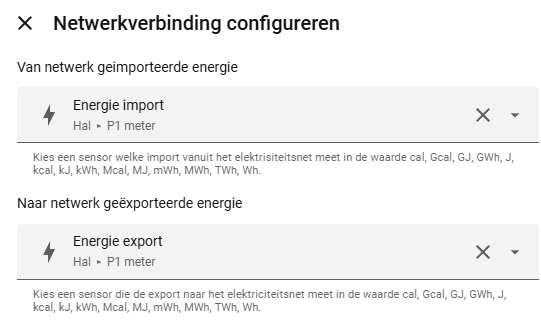

Nou, ik heb het aan de praat gekregen. Ik heb voor de follower omvormer het ID ingesteld op 2 en bij de herconfig van de integratie in HA popte hij direct op.
De vraag wordt nu wat ik bij het energie dashboard in moet vullen, beter gezegd, welke entiteit, want ik heb er tig, waaronder inverter 1, inverter 2, AC Energy 1 en 2, en dan nog energy_today, _month, _year, _lifetime.
Ik weet niet zo goed hoe dat dashboard werkt. Moet ik er 'vandaag' instoppen, of lifetime, omdat dat dashboard zelf de 'vandaag' berekening maakt, of moet ik de entiteit voor het actuele vermogen er in stoppen omdat het dashboard dáár mee rekent?
Ah, documentatie gevonden, even kijken of ik er daarmee uit kom.

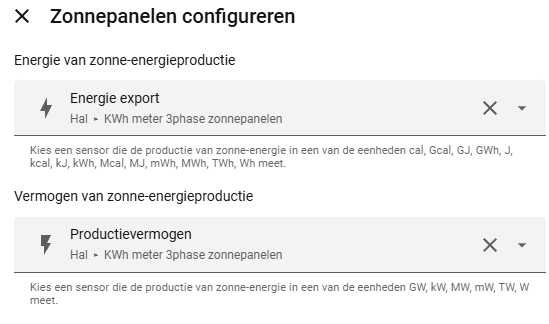

@Just_A_User Het werkt met alle levensduur maar beste pak je de sensor met langste levensduur, hier dus lifetime. Dan kan HA altijd bijtrekken als de verbinding even weg was om wat voor reden dan ook.
En hangt beetje van de omvormer dan af welke te pakken. Zo heb ik bijvoorbeeld "Grid power" en "PV A Power". Laatste is wat er raw de omvormer in gaat, eerste is wat er na omzetverliezen uit de omvormer komt. Zelf vind ik dus "grid power" een logischere om te pakken. Dan reken in omzetverliezen niet tot mijn verbruik in huis. Let op dat kabelverliezen wel tot je verbruik worden gerekend als je waardes van de omvormer (of een meter bij de omvormer) gebruikt.

Just_A_User schreef op vrijdag 6 november 2026 @ 09:50:
Voor energy de lifetime sensor, hoe langer de periode hoe beter.
Stel de integratie heeft een paar dagen een error. Als je de dagwaarde gebruikt dan mis je alle informatie over de dagen dat de integratie niet werkte. Bij lifetime wordt die informatie wel alsnog toegevoegd. Wel allemaal op de dag dat de integratie weer werkt, maar dat maakt op maand- of jaarniveau niet uit (tenzij de periode over meerdere maanden/jaren valt natuurlijk)
Oh, Septillion was me voor :)

Septillion schreef op vrijdag 6 november 2026 @ 10:13:
En hangt beetje van de omvormer dan af welke te pakken. Zo heb ik bijvoorbeeld "Grid power" en "PV A Power". Laatste is wat er raw de omvormer in gaat, eerste is wat er na omzetverliezen uit de omvormer komt. Zelf vind ik dus "grid power" en logischere om te pakken. Dan reken in omzetverliezen niet tot mijn verbruik in huis. Let op dat kabelverliezen wel tot je verbruik worden gerekend als je waardes van de omvormer (of een meter bij de omvormer) gebruikt.

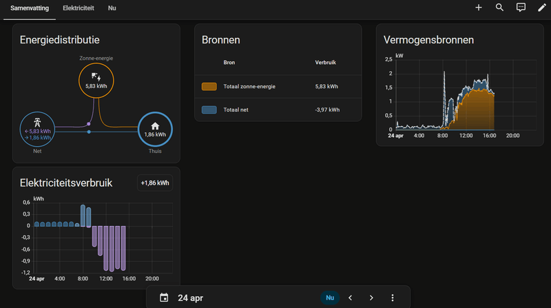

Ja, volgens de beschrijving en wat ik zie in het energy dashboard kan ik dus 2 afzonderlijke dingen toevoegen:
  1. Het actuele vermogen (momenteel is dat dus 623 watt en 1.953 watt). (sensoren zijn hier solaredge_i1_ac_power en solaredge_i2_ac_power)
  2. Het aantal geproduceerde kWh. Hiervoor heb ik zo te zien per omvormer maar 1 actieve sensor, te weten solaredge_i1_ac_energy, en solaredge_i2_ac_energy (waardes zijn momenteel 12.472 kWh en 43.456 kWh)
Ga ik dan naar het energy dashboard, dan kan ik daar 2 dingen invullen voor zonnepanelen, te weten 'Energie van zonne-energieproductie' en 'Vermogen van zonneenergieproductie'.
Ik heb dus de onder punt 1 genoemde 'power' sensoren opgenomen in het energy dashboard onder 'vermogen van zonne-energieproductie' en de onder punt 2 genoemde 'energy' sensoren opgenomen onder 'Energie van zonne-energieproductie'.
Volgens mij is dat hoe het zou moeten.

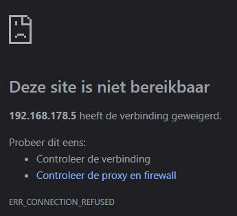

Ben nog een beginner met HA, alhoewel ik er al heel wat zaken in heb zitten, Het lukt mij echter niet om contact te leggen met mijn omvormer van Solplanet, al eea geprobeerd met HACS. Mijn vorige GoodWe was geen enkel probleem alleen weet ik niet meer hoe deze geconfigureerd was (welk VLAN) Mijn zonnepanelen installatie zit dus in een ander VLAN dan mijn HA. De Firewall rules zitten mijn inziens goed gezien ik vanaf mijn laptop en bijvoorbeeld Ipad prima naar de omvormer kan, Maar geen mogelijkheid voor HA
Kan dit door de verschillen in VLANS komen?
Normaal 10.10.X.X /23
VLAN Zonnepanelen 172.16.X.X/24 in dit VLAN steken dus ook de batterij (Sonnen) en de rest van de sturing zoals de Moma.
Zoals gezegd als ik bijvoorbeeld een tracert doe vanaf de laptop krijg ik netjes de route van laptop via de firewall naar apparaten in dat VLAN, Dus vermoed ik dat er een beperking is in HA kan dat?

@Just_A_User
Dat lijkt mij prima
Power = vermogen = in W/kW
Energy = energie = in Wh/kWh
En gezien je twee sets hebt voeg je dus twee toe aan PV van energy dashbaord waarbij je even moet opletten dat je wel de bij elkaar horende energy en power pakt.
Gezien de energy waardes al erg hoog zijn lijken mij dat dus lifetime sensoren dus dat zit dan ook snor.

@anpat VLAN maakt dat niet makkelijker nee. Je weet zeker dat alles dus geroute kan worden naar juist VLAN?
Maar het kan nog steeds problemen geven als de integratie gebruik will maken van broadcast zaken. Die gaan niet zomaar over VLANs heen. Moet je gewoon een IP opgeven in de integratie of hoe zit dat?
  • anpat
  • Registratie: April 2016
  • Laatst online: 15:52
Septillion schreef op vrijdag 6 november 2026 @ 12:06:
Ik installeer de integratie geef het juiste IP mee, maar krijg dan terug 'No device found' Dit duurt een 10 seconden, Als ik de integratie zelf laat zoeken komt hij met 2 seconde al terug met 'No device found'
Ik heb diverse poorten getest en kom echt vanuit het subnet 10.10.X.X naar de web interface op 172.16.X.X dus dat lijkt in orde, Ik zie ook geen blocks op de FW die me op weg helpen, Ga misschien het weekend eens proberen die apparaten in het het andere VLAN te steken en zien of dat helpt.
  • Septillion
  • Laatst online: 21:29
Septillion
@anpat Dat hij geen devices kan vinden is dus vrij normaal zonder broadcast.
Hoe draai je HA? Want ook wel gezien dat mensen HA een tweede netwerkkaart geven in de VM die dan in het andere VLAN zit.
  • anpat
Septillion schreef op vrijdag 6 november 2026 @ 12:21:
Ik draai een HA green, geen 2e NIC en via ssh kan ik wel degelijk pingen naar de devices in dat vlan. Dus zonder IP in te geven vind hij in een /23 netwerk niets, das logisch want in een ander vlan, maar direct IP probeert hij langer maar zonder resultaat.

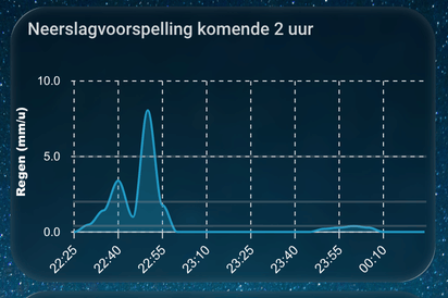

Vandaag allemaal mooie grafiekjes gemaakt.Afbeeldingslocatie: https://tweakers.net/i/vncTVseDNlS2hL_qZ_Y5KP2GqKE=/x800/filters:strip_icc():strip_exif()/f/image/adFLvGpPQEh8Y4WxulQw7WLu.jpg?f=fotoalbum_large
