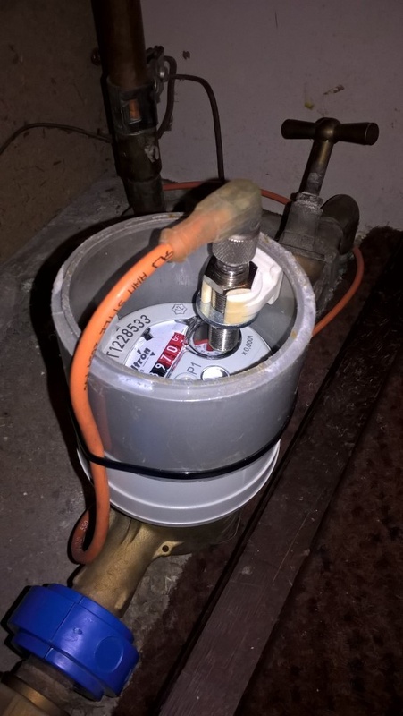

Ik lees sinds een paar dagen met een esp32-cam de watermeter uit
Ik heb nog nooit gezien dat iemand dit in het echt doet, en als iemand die het allemaal nog op een Commodore 64 geleerd heeft vind ik fascinerend dat OCR überhaupt goed kan werken. Ik weet zo geen oplossing, behalve je script zo slim maken dat het de situatie herkent en ervoor compenseert, maar ik weet niet wat dat voor potentiële nieuwe problemen oplevert. Hoe gaat dit systeem om met de situatie als de meter halverwege twee cijfers staat?

  • renegrunn
  • Laatst online: 02:02
JeroenH schreef op woensdag 4 januari 2023 @ 09:29:
Wat misschien een optie is is om je waterleidingbedrijf eens te bellen en te vragen of je een nieuwe watermeter mag met een roterend magneetje, of misschien zelfs met een directe pulsuitgang, dan kun je een eenvoudige pulsteller (ESPHOME) gebruiken en daar heb ik in een maand of drie gebruik geen problemen mee gehad.
Oh volgens mij wordt deze oplossing relatief veel gebruikt hoor, maar ik kan er naast zitten. De OCR werkt tot zover ook perfect hier.
Ondertussen heb ik misschien de oplossing zelf al gevonden nadat ik nog even in de settings heb zitten snuffelen:
Afbeeldingslocatie: https://tweakers.net/i/HxaOseLTOoZhXhnX8pxpmEeSSgY=/800x/filters:strip_exif()/f/image/m3VZuBeaHIq2tZq1wXA7DTgU.png?f=fotoalbum_large
Zoals ik het interpreteer stel je hiermee in wanneer de ophoging van het eerste getal van de bovenste teller (wat men de digitale noemt) door de analoge (ronde) tellers wordt ingezet, zodat de software hier rekening mee kan houden.

renegrunn schreef op dinsdag 3 januari 2023 @ 21:23:
Ik lees sinds een paar dagen met een esp32-cam de watermeter uit en dit in HA toon, wat helemaal prima werkte. Totdat ik zojuist zag dat de berichten 'rate too high' aangaven, en dus enkel errors kreeg. Ik had gelukkig voor wat testen de logging foto's laten bewaren:
Links is vanochtend vroeg, rechts is zojuist.
Wat er lijkt te gebeuren is dat als mijn meter van xxx,8 naar xxx,9 beweegt, de hoofdteller (m3) alvast een getalletje omhoog beweegt, dus 926 in dit geval. Wat ook in de logging terug is te zien (rood omlijnt):
Iemand enig idee hoe hier mee om te gaan?
Alleen hele m3 opnemen?
Je levert wat in aan resolutie natuurlijk.
  • renegrunn
Hmmbob schreef op woensdag 4 januari 2023 @ 09:46:
Ha, nog niet aan gedacht. Dat kan natuurlijk ook. Maar inderdaad, daarmee geen leuke grafiekje meer per dag, hooguit per week of maand :+
  • Hmmbob
  • Laatst online: 07:42
Hmmbob
renegrunn schreef op woensdag 4 januari 2023 @ 09:50:
Je vorige optie lijkt me kansrijker - maar die had ik nog niet gezien :+
Gaaf projectje! Mijn watermeter zit in een meterput onder de voordeur, met zonder stroom dus ik kan (/wil) hier nu nog niets mee. In m'n nieuwe huis zit de watermeter in de meterkast, eens kijken of ik ook zoiets installeer.
Heb je toevallig een writeup van hoe je dit allemaal gefixt hebt?
  • Koepert
  • Laatst online: 26-11 20:30
Koepert
Hmmbob schreef op woensdag 4 januari 2023 @ 09:55:
Ik moet nog een behuizing (laten) uitprinten, maar heb deze gebruikt (lijkt dezelfde)
https://jomjol.github.io/AI-on-the-edge-device-docs/

  • renegrunn
Wat @Koepert al aangeeft, ik heb https://github.com/jomjol/AI-on-the-edge-device als uitgangspunt genomen. In basis is het:
  • esp32-cam + micro usb naar serieel aanschaffen

  • Laatst online: 09-11 18:31
Tof project. Ik maak zelf gebruik van een pulsemeter maar als je watermeter daar niet geschikt voor is is dit wel een gaaf alternatief zeg.
Afbeeldingslocatie: https://tweakers.net/i/_eMY0NnqsHgwgQhwi1nAVoyPQbE=/x800/filters:strip_icc():strip_exif()/f/image/oa0lfGjZZX1JC8Opn1JyGs75.jpg?f=fotoalbum_large
[ Voor 13% gewijzigd door Slinkos op 04-01-2023 13:42 ]

Slinkos schreef op woensdag 4 januari 2023 @ 13:41:
[offtopic]
Grappig. Ik heb het zo opgelost:
Afbeeldingslocatie: https://tweakers.net/i/23LMxyjU-DLICgjiZhhkJvIRNAA=/x800/filters:strip_icc():strip_exif()/f/image/VhtAMrzrM3vdVE3gELbwUq3D.jpg?f=fotoalbum_large
[ontopic]

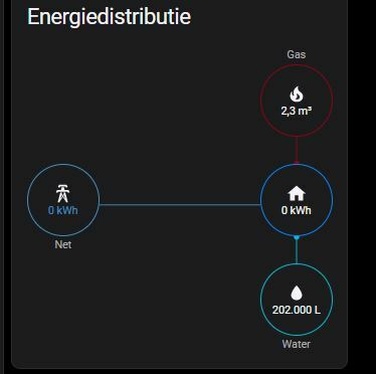

  • RoTeK70
  • Laatst online: 23-10 13:41
Ik heb mijn water sensor toegevoegd aan het Energie dashboard maar er zit een probleem in de eenheid.
Liter en M3. 202 duizend liter? Maar als ik hem op M3 gaat het ook niet goed.
Dit is de sensor:
YAML:
mqtt:
  sensor:
    - state_topic: "70:B3:D5:6F:37:D6/water-breakout/40c3afff/pulstotal"
      name: Water verbruik totaal
      state_class: total_increasing
      device_class: water
      unit_of_measurement: m³
      force_update: true
      qos: 1
      payload_available: "online"
      payload_not_available: "offline"
Afbeeldingslocatie: https://tweakers.net/i/smSqUDWkSmH1VA13HNiiBXq9VMY=/full-fit-in/4920x3264/filters:max_bytes(3145728):no_upscale():strip_icc():fill(white):strip_exif()/f/image/ngS0rvFj25lknQ16DBoJ1vev.jpg?f=user_large
[ Voor 0% gewijzigd door Septillion op 04-01-2023 16:12 . Reden: yaml code tags ]

Septillion
@RoTeK70 Moet het 202 liter zijn? Dan zou het moeten zijn:
YAML:
mqtt:
  sensor:
      device_class: water
      unit_of_measurement: L
      force_update: true
      qos: 1
Maar als je het nu aanpast zou het wel eens kunnen dat de 202 kuub ook nog blijft staat. Deze zal je dan handmatig moeten corrigeren.
[edit]Als het zowel geen L als m³ is (bijvoorbeeld y pulsen per x liter) dan zal je het naar een van de twee om moeten rekenen. Dit kan direct in de MQTT sensor via de value_template.
[ Voor 15% gewijzigd door Septillion op 04-01-2023 16:21 ]
  • DaLass
  • Laatst online: 23:38
RoTeK70 schreef op woensdag 4 januari 2023 @ 16:03:
Dit is de sensor:
YAML:
mqtt:
  sensor:
      device_class: water
      force_update: true
      qos: 1

  • renegrunn
kepler schreef op woensdag 4 januari 2023 @ 19:31:
Cool, heb je meer info hoe je dit gedaan hebt? Kan niet zo snel goede info vinden? Dit lijkt me een mooie manier om bv te kijken of alledrie de vuilnisbakken er nog staan en welke eventueel aan straat staat :D
Als uitgangspunt: https://github.com/jomjol/AI-on-the-edge-device
En een hoog-over beschrijving eerder hier: renegrunn in "Home Assistant: Open source Python3 home automation - deel 5"
Laat maar weten als je meer vragen hebt :)
Wat ik zo kan bedenken: staan je bakken bv naast een paaltje? Je zult namelijk de camera moeten instellen op vaste markers, zoals in mijn geval het '1997' en 'm3'
[ Voor 12% gewijzigd door renegrunn op 04-01-2023 19:51 ]

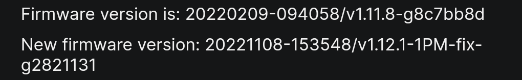

vso schreef op woensdag 4 januari 2023 @ 15:06:
Ga ik je tzt vertellen weet je nog welke firmware oid dat was ?
Dit is de huidige firmware van (één van) mijn Shelly pluggen (een S):
Afbeeldingslocatie: https://tweakers.net/fotoalbum/image/sjnFG0W7FyT39J728SkYUVxR.png

JeroenH schreef op woensdag 4 januari 2023 @ 22:15:
Me and my big mouth :/
* Mijn wasmachine zou vandaag 40 kWh verbruikt hebben, WTF?
* Eén plug was unavailable in HA, wel available in de Shelly app. De integratie in HA resetten en het werkte weer.
* Eén plug is unavailable in zowel HA als de Shelly app, ben er nog niet achter hoe ik dat moet fixen. Ik denk complete reset van de plug in kwestie.
Dat zal me leren dingen te zeggen als "nee hoor, nooit problemen mee" grrrrr :(
Kijk even naar firmware updates, in de afgelopen tijd zijn er wel 3 geweest. Waarvan 2 fix updates voor de plugs.
Geïnstalleerde versie: 20221108-153548/v1.12.1-1PM-fix-g2821131
Laatste versie: 20221108-153548/v1.12.1-1PM-fix-g2821131
