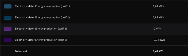

Yes, werkt als een trein en werd (bij mij i.i.g.) automatisch gedetecteerd, ik kreeg na aansluiten en instellen van de WiFi direct een pop-up in Home Assistant dat er een P1 meter gedetecteerd was, en kon met 1 druk op de knop hem toevoegen. Ziet er in HA zo uit:
Energy dashboard:
Afbeeldingslocatie: https://tweakers.net/i/YFphqBa5lu40PAB3Qc4GFHDW8MQ=/800x/filters:strip_exif()/f/image/O3MZfSMX7bSuLAq4UiswexSZ.png?f=fotoalbum_large
Entities:
Afbeeldingslocatie: https://tweakers.net/i/34KUccC5V5qovrDEFJYiDh7rTa8=/800x/filters:strip_exif()/f/image/Zhfr5O7Z55Aa9pVVL0oERQ5E.png?f=fotoalbum_large
Ben er zelf heel tevreden mee :)

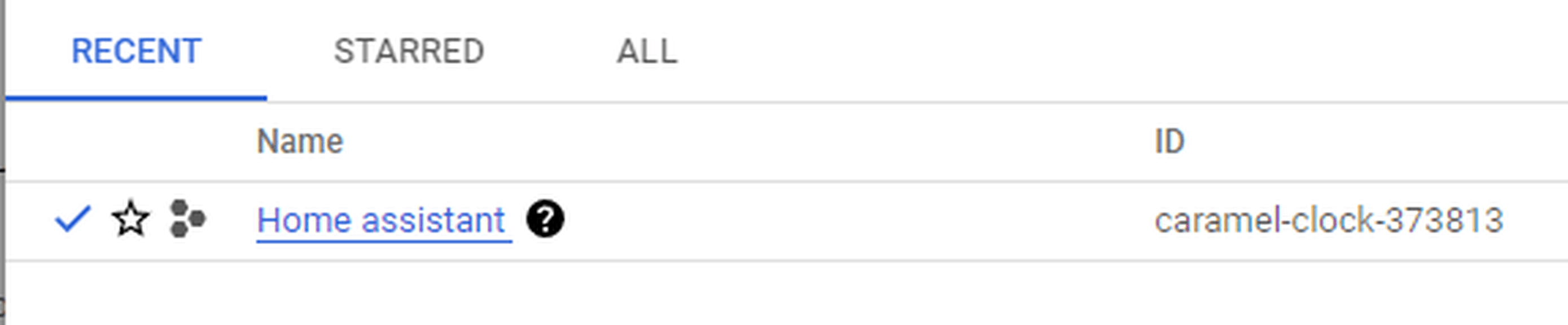

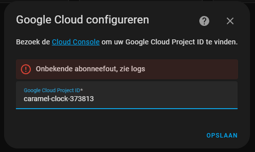

Nadat de google nest integratie een tijd lang goed gewerkt heeft, is dat vanaf gisteren ineens niet meer het geval. De complete integratie verwijderd en opnieuw geconfigureerd maar dat helpt niet.
Ik krijg deze foutmelding uiteindelijk:
Afbeeldingslocatie: https://tweakers.net/i/AZnjr0x8Fm5Ik-lcczGnhRxlmWM=/full-fit-in/4000x4000/filters:no_upscale():fill(white):strip_exif()/f/image/WS2nMXqBIFsyg3v4VUZWH7QE.png?f=user_large
Met deze logtekst:
Error creating subscription: Failed to create subscriber 'projects/tribal-booth-370219/subscriptions/home-assistant-eQMennNUfM': Deadline of 60.0s exceeded while calling target function, last exception: 503 DNS resolution failed for pubsub.googleapis.com:443: C-ares status is not ARES_SUCCESS qtype=AAAA name=pubsub.googleapis.com is_balancer=0: DNS server returned answer with no data
het id komt echter wel overeen:
Afbeeldingslocatie: https://tweakers.net/i/g99T_zNBr9Pc4LNWMaEnX_dliWc=/full-fit-in/4000x4000/filters:no_upscale():fill(white):strip_exif()/f/image/KwkXMWwxkTjXXW5TbauffZDb.png?f=user_large
Iemand enig idee hoe ik dit fix? :)
[ Voor 11% gewijzigd door spartacusNLD op 05-01-2023 15:04 ]

spartacusNLD schreef op donderdag 5 januari 2023 @ 15:02:
Met deze logtekst:
Het lijkt een probleem te zijn met het ophalen van het AAAA-record van pubsub.googleapis.com, waardoor de request voor het aanmaken van een subscriber langer dan 60 seconden heeft geduurd en je daardoor deze foutmelding krijgt.
Mogelijk een andere DNS-server proberen?

Mundatin schreef op donderdag 5 januari 2023 @ 15:07:
Op het google cloud acces console heb je een optie met pub/sub die je aan & uit kan zetten.. ik dacht laat ik dit eens proberen uit te zetten en daarna weer te activeren.. en jawel hoor :P
Afbeeldingslocatie: https://tweakers.net/i/uxNVpcqWWgx7foMlHSIxxdf70N0=/800x/filters:strip_exif()/f/image/0t2dgxJjMwyJRIzIDOeObBid.png?f=fotoalbum_large
De klassieker dus.. ''have you tried turning it off and on again'' :+
[ Voor 4% gewijzigd door spartacusNLD op 05-01-2023 15:11 ]
