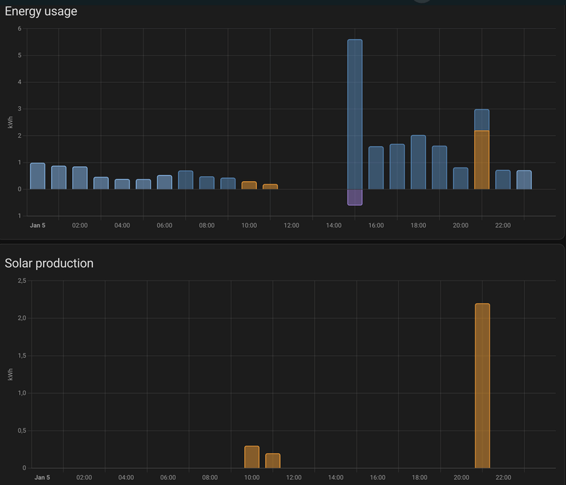

Is dit iets bekends met HA? Als je onderstaand screenshot bekijkt heb ik tussen 21:00-22:00 ineens 2kWh aan zonne-energie opgewekt. Om die tijd is het pikkedonker en van de maan kan het niet zijn.
Als ik naar Growatt zelf kijk, zie ik gewoon een mooi bergje welke piekt om 11:00 s'ochtends en weer afneemt daarna. Totaal van de dag gisteren was 2.7 kWh met 1300W als hoogste piek.
Als ik naar HA kijk, lijkt het alsof er tussen 12:00-14:00 niets is gebeurd, en dat alle zelf-opgewekte energie om 21:00 uur is uitgelezen en ook om die tijd in de grafiek terecht is gekomen. Het totaal van HA komt wel overeen met het totaal van Growatt ...
Afbeeldingslocatie: https://tweakers.net/i/YknjyAjm1qyfRoNs2zq2yYJxqtY=/800x/filters:strip_exif()/f/image/qvZbYOhYEHf7LTJKlhaA0C4T.png?f=fotoalbum_large

InflatableMouse schreef op vrijdag 6 januari 2023 @ 09:33:
Dat krijg je als de API even niet werkt, en er dus geen data binnen komt in HA.
Zodra het dan wel weer werkt, komt alles in één keer binnen.

@TheFes Kan dat niet anders, op een manier dat er timestamps meekomen?

TheFes schreef op vrijdag 6 januari 2023 @ 09:35:
Precies dat, ik heb dat ook wel eens. Onder developer tools -> statistics kun je de data goed zetten, maar omdat het meestal maar een paar Wh betreft laat ik het zitten.

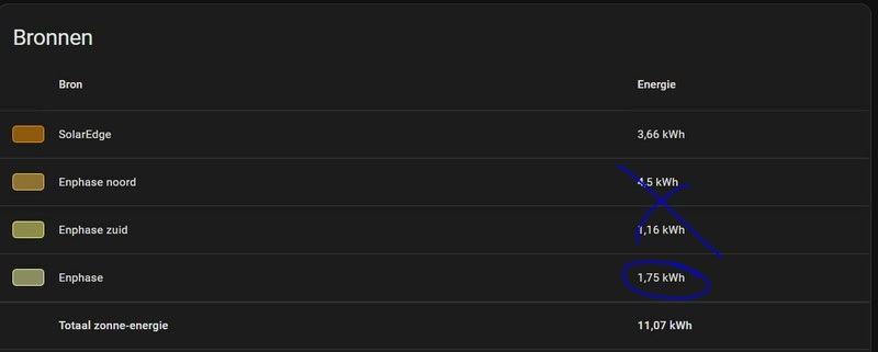

GENETX schreef op donderdag 5 januari 2023 @ 22:39:
Iedere nieuwe teller op het energy dashboard start bij 0. Dus de vraag is ook: Wanneer heb je de sensoren toegevoegd? Kan heel goed zijn dat ze morgen wel werken namelijk.
Ah! Hij laad geen oude data in, ook al bestaat deze wel in de sensor? De sensor draait al sinds half december namelijk :)

InflatableMouse schreef op vrijdag 6 januari 2023 @ 09:42:
Nee, dat kan niet anders.
HA doet alleen maar realtime updates, en afhangelijk van de integratie krijgt HA een push vanuit de integratie (Integratie: "Hallo HA, ik heb een nieuwe waarde, hier heb je hem, veel succes er mee!") of een pull vanuit HA (HA: "Hallo integratie, heb je toevallig al weer een andere waarde? Ah, ik zie het, je bent weer een stukje hoger, bedankt!").
Als de API niet werkt, is die push/pull er dus niet. Zodra de API weer werkt, komt er dus weer een update, die alle missende data bevat. HA kan simpelweg niet weten hoe die update verder in kleine stukjes opgedeeld moet worden.
Dus ook als je HA een dag uitzet, zul je de dag daarna overal pieken zien.
Zoals @JeroenH al aangeeft kun je dat eventueel wel manueel doen.

Henri2500 schreef op vrijdag 6 januari 2023 @ 10:03:
Nee, je hebt namelijk een oplopende counter en het dashboard gaat gewoon vanuit die nieuwe entiteit bekijken hoe deze oploopt vanaf het moment (en obv de beginstand van de "meter") sinds toevoegen.
Wat mij betreft laat het energy dashboard nog te wensen over wat dat betreft. Vindt het ook jammer dat je de data niet kan gebruiken op andere plaatsen binnen HA. Het is echt een losstaand iets wat dat betreft.... ;(

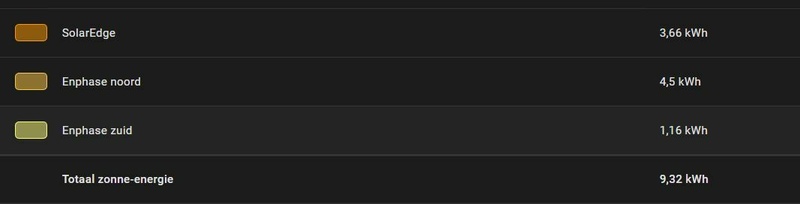

  • Henri2500
  • Registratie: Mei 2022
  • Laatst online: 05-11 20:08
@GENETX @TheFes
De oude sensor heb ik nu 3 uren laten meedraaien; maar mijn energy dashboard rapporteert een VEEL te hoge opbrengst per uur voor deze sensoren. Hebben jullie een idee hoe dit verklaart kan worden?
Hier staan de Enphase sensoren; deze resetten elke dag om 00:00
Afbeeldingslocatie: https://tweakers.net/i/eEEqfr0I7-YQhUjhJ7TXXbNWS2Y=/full-fit-in/4920x3264/filters:max_bytes(3145728):no_upscale():strip_icc():fill(white):strip_exif()/f/image/0e1VCvgbYYFkWTxwhtWsn6IV.jpg?f=user_large
Mijn energie dashboard geeft een veel te hoge waarde per uur en totaal
Afbeeldingslocatie: https://tweakers.net/i/0wbs-Mqpk-vVPN7qZn91n1FYyuw=/800x/filters:strip_icc():strip_exif()/f/image/FqVB9wZOQic7lnWVAC8GV12W.jpg?f=fotoalbum_large
Afbeeldingslocatie: https://tweakers.net/i/Q79ARUbkaKhrx_dtew-7qHXgAz4=/800x/filters:strip_icc():strip_exif()/f/image/pBgrLjPTflSKycaY4m9YkX49.jpg?f=fotoalbum_large
Als ik de gewone Enphase sensor invoer (dus die geen scheiding maakt in dakvlakken), klopt het totaal voor vandaag wel (noord + zuid):
Afbeeldingslocatie: https://tweakers.net/i/_yq7eWMyADJb_7SVcj_6TTct9Po=/800x/filters:strip_icc():strip_exif()/f/image/9UuFSemssJNCvtXhITq8NOls.jpg?f=fotoalbum_large
  • TheFes
  • Laatst online: 22:09
TheFes
Henri2500 schreef op vrijdag 6 januari 2023 @ 13:14:
@GENETX @TheFes
Ik snap niet zo goed waar ik nu naar kijk. Je zult even duidelijk moeten maken wat welke sensor aan panelen bevat. Heb je nu niet panelen dubbel opgevoerd?
Oh wacht, ik heb wat beter naar de plaatjes gekeken, enphase noord lijkt een te hoge waarde te hebben.
Dat zal waarschijnlijk komen doordat je je template sensor niet goed aangemaakt hebt om rekening te houden met unavailability van de bronsensor.
Wat is de code voor je template sensoren?
[ Voor 12% gewijzigd door TheFes op 06-01-2023 13:20 ]

  • Henri2500
TheFes schreef op vrijdag 6 januari 2023 @ 13:16:
SolarEdge doet het goed, en kunnen we buiten beschouwing laten. Gisteren had ik Enphase (alle panelen) nog gekoppeld aan het energy dashboard en dat werkte prima. Maar ik wilde graag een scheiding maken tussen de panelen die zuidelijk liggen en die noordelijk liggen. Deze sensoren had ik al; maar nog nooit gekoppeld aan het energy dashboard.
De Enphase noord en Enphase zuid uit afbeelding 1 en 2 zijn dezelfde sensoren! Hoe kunnen die zo verschillende waarden rapporteren? Het energy dashboard maakt er een veel te hoge waarde van?
Edit: code van template sensoren Enphase noord en Enphase zuid:
24
  - sensor:
      - name: "enphase_daily_south"
        unit_of_measurement: "kWh"
        state_class: total_increasing
        device_class: energy
        state: >-
                {% set dz1 = states('sensor.enphase_daily_482206041936') | float(-1) %}
                {% set dz2 = states('sensor.enphase_daily_482206042088') | float(-1) %}
                {% set dz3 = states('sensor.enphase_daily_482206042669') | float(-1) %}
                {{ ((dz1 + dz2 + dz3) / 1000) | round(2)}}
        availability: "{{states('sensor.enphase_daily_482206041936')| float(-1) >= 0
                    and states('sensor.enphase_daily_482206042088')| float(-1) >= 0
                    and states('sensor.enphase_daily_482206042669')| float(-1) >= 0}}"
  - sensor:
      - name: "enphase_daily_north"
        state: >-
                {% set ds = states('sensor.enphase_daily_south') | float(-1) %}
                {% set dt = states('sensor.envoy_122216051823_today_s_energy_production') | float(-1) %}
                {{ ((dt / 1000) - ds) | round(2)}}
        availability: "{{states('sensor.enphase_daily_south')| float(-1) >= 0
                    and states('sensor.envoy_122216051823_today_s_energy_production')| float(-1) >= 0}}"
Friendly:
sensor.enphase_daily_north:
  friendly_name: Enphase noord
sensor.enphase_daily_south:
  friendly_name: Enphase zuid
[ Voor 49% gewijzigd door Henri2500 op 06-01-2023 13:23 ]
  • TheFes
TheFes
Henri2500 schreef op vrijdag 6 januari 2023 @ 13:21:
24
  - sensor:
        state: >-
  - sensor:
        state: >-
Friendly:
Als eerste, ik neem aan dat dat laatste stukje code customize is? Als je je sensoren een unique_id geeft kun je de name en entity_id gewoon in de GUI aanpassen, daar heb je geen customize voor nodig.
Verder vind ik je availability templates bijzonder, wil je niet gewoon weten of de sensoren een numierieke state hebben?
YAML:
        availability: "{{states('sensor.enphase_daily_482206041936')| is_number
                    and states('sensor.enphase_daily_482206042088')| is_number
                    and states('sensor.enphase_daily_482206042669')| is_number }}"
Ik vermoed dat er toch ergens iets fout is gegaan, waardoor er de state van je template sensor tijdelijk 0 of in ieder geval lager dan een vorige state was. Dat zorgt er voor (in combinatie met state_class: total_increasing) dat de sensor denkt dat hij een reset heeft gehad, en daardoor gaat hij dus de boel verdubbelen. Dat is eigenlijk altijd een risico als je gaat werken met template sensoren in het Energy Dashboard.
Wellicht is het beter om hier state_class: total te gebruiken, daarmee zal dat niet het geval zijn.
Home Assistant configuratie
  • Henri2500
TheFes schreef op vrijdag 6 januari 2023 @ 13:39:
Klopt! En goeie toevoeging; daarvan was ik me niet bewust. Daar ga ik zo even een schoonmaak doorheen houden :)
EDIT: toch niet; dat wijzigt tevens mijn sensor naam (en daarmee alle koppelingen)
YAML:
Dat is inderdaad logischer (al is het effect hetzelfde lijkt me?).
Dat ga ik even proberen, dankjewel!
  • TheFes
TheFes
Henri2500 schreef op vrijdag 6 januari 2023 @ 13:47:
Hoe bedoel je dit? Als je een unique_id toevoegt zul je kun je zowel de name als het entity_id aanpassen in de GUI.
Je kunt dus de name zetten zoals je hem uiteindelijk wil, en daarna het entity_id aanpassen.
Mogelijk moet je wel even de oude sensoren deleten om er voor te zorgen dat je dat entity_id daadwerkelijk kunt gebruiken.

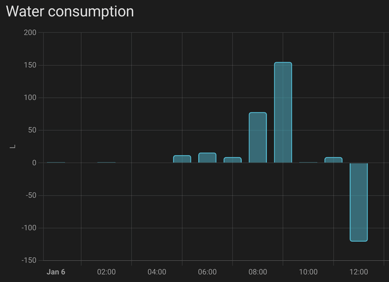

  • InflatableMouse
  • Laatst online: 01-11 16:33
Ik heb vandaag water geproduceerd.
Afbeeldingslocatie: https://tweakers.net/i/YP0jG63AmL834YBE4xOy6Z8xWKo=/800x/filters:strip_exif()/f/image/kfQ3iRNE3ZbEUoLi6gjCFObP.png?f=fotoalbum_large
Maar zonder dollen ... waarom zou zoiets gebeuren?
  • Henri2500
TheFes schreef op vrijdag 6 januari 2023 @ 14:09:
Als ik de code wijzig (name naar unique_id) dan heet mijn sensor niet meer sensor.enphase_south, maar ineens sensor.template_enphase_south... en dat maakt natuurlijk veel stuk
  • JeroenH
  • Laatst online: 22:12
En ook gelijk 120 liter :P
Dat is wazig, er van uitgaande dat je pulsen uitleest en niet een constructie hebt met OCR oid, zou het aantal pulsen (en daarmee liters) alleen moeten kunnens stijgen, niet dalen - hooguit gelijk kunnen blijven.
[ Voor 24% gewijzigd door JeroenH op 06-01-2023 14:27 ]

Henri2500 schreef op vrijdag 6 januari 2023 @ 14:26:
Hij zei TOEVOEGEN he ;) niet wijzigen..
Dus je code krijgt een EXTRA regel:
unique_id: [en hier dan een ID]
Kun je dus via de GUI gewoon achteraf aanpassen.
neen, je moet name niet weghalen, je moet unique_id als extra regel toevoegen.
Bovendien kun je dus als je het unique id toevoegt juist die entity_id in de GUI wijzigen, dat is het het hele idee (en ook de naam dus)

  • Henri2500
Ow woops; my bad! Sorry mensen!

JeroenH schreef op vrijdag 6 januari 2023 @ 14:27:
Ja, de watermeter zelf staat op 18280. Via de web interface van de watermeter-meter heb ik dat gecorrigeerd. Het is zo'n dingetje dat (via inductie?) boven dat ronddraaiende schijfje zit om de liters te meten met elke rotatie.
Via statistics onder Develop kon ik die minus corrigeren toch?

Gizz
Dunder-Mifflin, Inc.
InflatableMouse schreef op vrijdag 6 januari 2023 @ 14:25:
Kun je iets meer vertellen over deze sensor? Nu zien we alleen het eindresultaat :P
Is je sensor total_increasing?

Eraser127
Nijkerk
@InflatableMouse Dat kan idd, zoek in je statistics je entity op en klik dan recht op het icoontje met pijltje. Dan kun je een datum/tijd selecteren om daar de waarde van te wijzigen.

Gizz schreef op vrijdag 6 januari 2023 @ 14:37:
Ja, klopt. Zie ook m'n reactie op JeroenH 1 hierboven.
  • InflatableMouse
Niet zozeer HA gerelateerd als het aan de sensor ligt maar goed :P.
Schijnbaar ging het al langer niet goed, na correctie heb ik vandaag bijna 500 L verbruikt.
Zou die sensor er niet goed opzitten? Het lullige is dat het een rechthoekig blokje is dat boven dat ronddraaiende schijfje moet zitten, maar de watermeter zelf heeft uitstekende palletjes voor het dekseltje waardoor ik deze niet zo goed erboven krijg. Ik heb dat metertje daarom een kwart slag gedraaid. Destijds met enkele minuten de kraan laten lopen en de meting kwam toen overeen met het verbruik van de watermeter zelf. Misschien moet ik nog eens een test doen. Het moet wel betrouwbaar zijn natuurlijk :P.

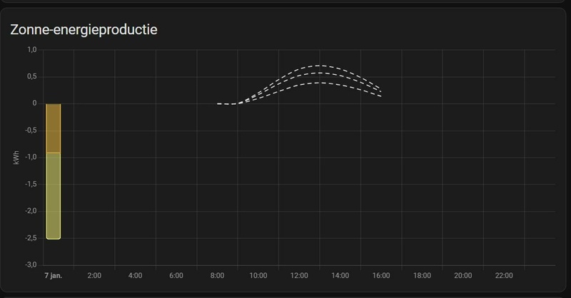

@TheFes
Lijkt nu idd goed te gaan, zie de afgelopen 2 uur:
Afbeeldingslocatie: https://tweakers.net/i/iNvgCpvKDEo_TBEdVVqkNpX9tFw=/800x/filters:strip_icc():strip_exif()/f/image/UdtfSkX9zPFMmHYFhdcoZrYN.jpg?f=fotoalbum_large
  • TheFes
TheFes
Henri2500 schreef op vrijdag 6 januari 2023 @ 15:12:
@TheFes
Ik zie nu denk ik ook hoe het komt.
Bij de north haal je de energy production er vanaf. Als deze net iets eerder udpate dan de sensor waar je het van aftrekt, wordt je waarde voor north dus lager. En dan gaat het dus fout bij een total_increasing sensor, want dat is een reset.

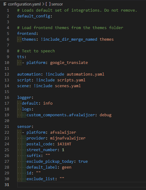

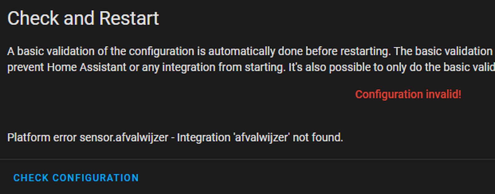

Hoi allemaal, sinds een paar dagen ook met Home Assistant begonnen maar ik begrijp het yaml verhaal nog niet helemaal blijkbaar. Ik probeer de Afvalwijzer toe te voegen, de bestanden staan netjes in de custom_components/afvalwijzer folder en ik heb wat toegevoegd aan de configuration.yaml file. Volgens mij zoals het beschreven staat maar blijkbaar doe ik wat fout en ik kan niet vinden (hier in dit topic) of ergens anders wat ik nou fout doe. Bij het controleren van de configuration.yaml file krijg ik de volgende foutmelding:
Platform error sensor.afvalwijzer - Integration 'afvalwijzer' not found
Afbeeldingslocatie: https://tweakers.net/i/2KE_Nl5Uak8DaTVY2EWHNn1b2bg=/full-fit-in/4000x4000/filters:no_upscale():fill(white):strip_exif()/f/image/DwVbaBaUUiXTWHsl2dpspEse.png?f=user_large
Verder is dit de configuration.yaml file:

Gé Brander schreef op vrijdag 6 januari 2023 @ 16:26:
Laatste vraag:
Wat betekend dit scherm. Ik heb vandaag al meer dan 20kWh afgenomen dus ik begrijp niet waar de 11,7 vandaan komt in dit overzicht. Het klopt dat ik nog geen energie heb opgewekt omdat ik de zonnepanelen komende week pas geplaatst krijg en de Home Wizard meter er wel al tussen zit en binnen Home Assistant beschikbaar is.
Heb je eerst de integratie via HACS gedownload (of manueel) en daarna een restart van HA gedaan voordat je de code toegevoegd hebt?
Als je niet eerst een restart doet, is de integratie nog niet geladen en krijg je deze error.

TheFes schreef op vrijdag 6 januari 2023 @ 16:28:
Ik volg de stappen in de handleiding. (link). Ik zie daar geen herstart staan van HA.
HACS staat voor Home Assistant Community Store zie ik. Dat lijkt een simpelere methode dan in de link. Maar die staat niet in de link benoemt als installatie methode of ik lees er heel erg overheen.
Ik probeer eerst even de code te verwijderen, te herstarten en dan nog eens proberen toe te voegen.
Edit: Dat laatste werkt inderdaad. Thanks voor de tip. Wellicht handig als de maker daar een notitie van toevoegt. Eerst herstarten en dan pas verder. Niet echt handig 8)7

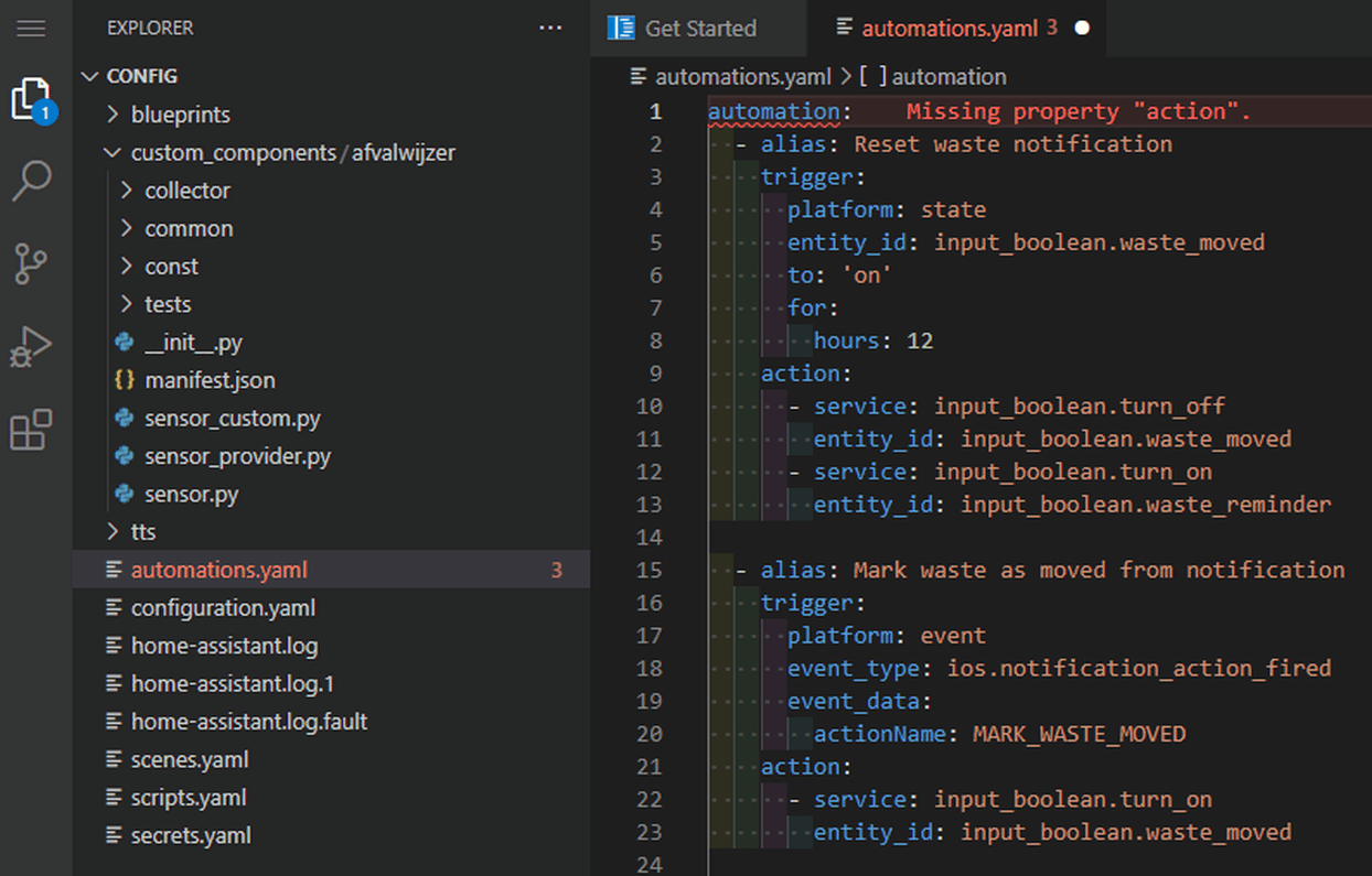

Thanks, ik zal daar ook eens induiken. Er is genoeg te verbeteren. Er staat ook nog een hoofdstukje automation en ik heb de aanname gedaan dat ik de code die daar staat in de automation.yaml file moet plaatsen.
Afbeeldingslocatie: https://tweakers.net/i/RQfprcm5IO_CMpxPOCOaGbTr4_Y=/full-fit-in/4000x4000/filters:no_upscale():fill(white):strip_exif()/f/image/mDxjZ6PUqkHJsnD3CTAL8QqV.png?f=user_large
Maar dat is waarschijnlijk ook weer een verkeerde aanname want dan komt er een foutmelding dat er een property "action" mist.

Gé Brander schreef op vrijdag 6 januari 2023 @ 17:01:
De code zoals in de docs staat is inclusief automation: bovenaan, maar die heb jij al in configuration.yaml staan.
Je moet de eerste regel weghalen, en alles 2 spaties naar voren schuiven. (dat kan heel makkelijk in VSCode door alles te selecteren en Shift + Tab of Ctrl + [ te doen.
Als je dat laatste niet doet krijg je issues zodra je zelf een automation toevoegt.

TheFes schreef op vrijdag 6 januari 2023 @ 17:03:
Kijk eens aan. Nuttige info! Thanks. Naar mijn beleving niet echt logisch weergegeven. Zo zie je maar, alles is logisch als je het weet _/-\o_

TheFes schreef op vrijdag 6 januari 2023 @ 15:21:
Dat klinkt inderdaad heel logisch! Scherp! Dank voor de hulp :)

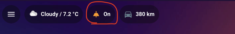

Ik ben bezig bovenin mijn dashboard een paar chip cards te plaatsen. Zo wil ik graag een chip die weergeeft of 1 of meerdere verlichting aanstaat. Aantal hoeft er niet bij. Iemand die mij een duwtje in de goede richting kan geven?
Afbeeldingslocatie: https://tweakers.net/i/bA1KWnnWzZbMoww83tYI_Fr9q7o=/800x/filters:strip_exif()/f/image/ENT9xMPY43gWw54s4urE8cS0.png?f=fotoalbum_large

renegrunn schreef op vrijdag 6 januari 2023 @ 19:48:
Een template chip met dit
YAML:
icon_color: "{{ 'orange' if states.light | selectattr('state', 'eq', 'on') | list | count > 0 }}"

TheFes schreef op vrijdag 6 januari 2023 @ 20:03:
YAML:

@TheFes Je raad het nooit; maar vanochtend heb ik energie terug het heelal ingestuurd met behulp van mijn panelen (ofzo). Dit wordt vermoedelijk veroorzaakt omdat de tellers resetten rond middernacht. Moet ik een afgeleide maken die door blijft tellen of is dit anders op te vangen. En zoja; hoe doe ik dat?

Henri2500 schreef op zaterdag 7 januari 2023 @ 09:02:
Ik denk dat je even moet zorgen dat de nieuwe state nooit lager mag zijn dan de oude.

  • Henri2500
TheFes schreef op zaterdag 7 januari 2023 @ 09:06:
Iets als dit
Django/Jinja:
{% set new = je huidige template %}
{{ [this.state | float(0), new] | max }}
Maar voor de overige onderdelen van mijn dashboard is het wel nodig dat de tellers resetten. Gaat dat met deze code nog wel goed?

Henri2500 schreef op zaterdag 7 januari 2023 @ 09:08:
Het Energy Dashboard werkt het beste met continu oplopende sensoren, juist niet met sensoren die resetten. Daar was ik eigenlijk ook vanuit gegaan.
Nu ik weet dat ze resetten verklaart dat inderdaad die spike naar beneden. Een resettende sensor werkt niet met state_class: total tenzij je een last_reset attribute hebt.
Als ze dagelijks resetten moet je toch iets anders bedenken, dat maakt het wel erg lastig om combinatie met de berekening die je maakt
