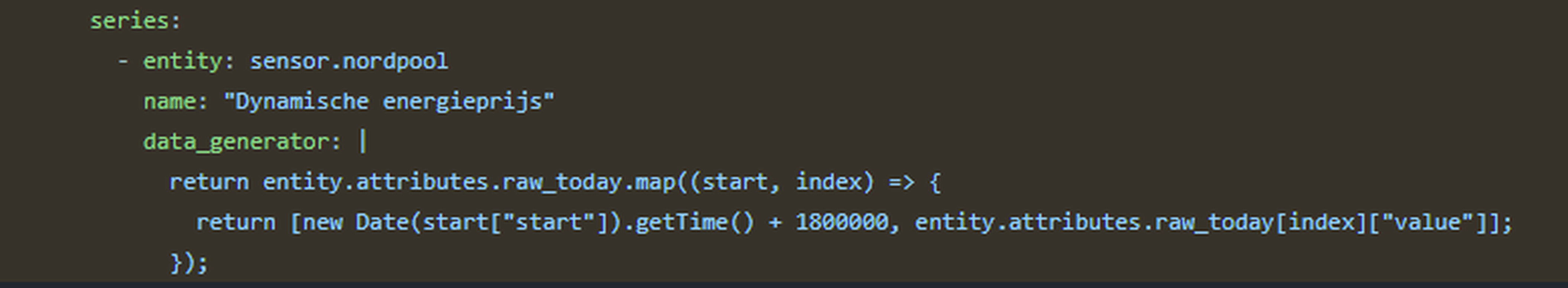

    YAML:
              series:
                - entity: sensor.nordpool
                  name: "Dynamische energieprijs"
                  data_generator: |
                    return entity.attributes.raw_today.map((start, index) => {
                      return [new Date(start["start"]).getTime() + 1800000, entity.attributes.raw_today[index]["value"]];

Voor mijn dashboard heb ik een aparte view genaamd "energy" aangemaakt. Linkje brengt je naar de code op GitHub, maar belangrijkste items om rekening mee te houden:
  • Ik geef de gemiddelde waarde weer in mijn grafiek. Die is variabel, dus kan je niet hardcoded opnemen. Daarvoor maak ik gebruik van 'config-template-card', welke me toestaat om variabelen te gebruiken in de config van andere kaarten. Zie verderop hoe dit gebruikt wordt.
  • Voor de grafieken gebruik ik Apexcharts-card. Omdat de drie grafieken op mijn pagina veel configuratie delen, maak ik gebruik van de ingebouwde template opties van apexcharts-card. Deze zijn hier op mijn GitHub te vinden en moet je vanuit ui-lovelace.yaml includen (of daar opnemen).
  • De data wordt opgehaald uit de attributes van de nordpool-sensor. Voor elke uurprijs wordt berekend voor welk tijdstip deze geldig is. Ik tel hier 30min bij op (1800000ms) zodat de uitlijning van de balkjes in de grafiek mooier is. Met deze 30 extra minuten centreert het balkje op (bijvoorbeeld) 17:30, en loopt het balkje dus precies van 17:00-18:00. Tel je die 30min er niet bij, dan centreert het balkje op 17:00 en loopt het dus van 16:30 tot 17:30. Dat gaat mis in mijn hoofd :+
    YAML:
              series:
                  data_generator: |
  • Zoals je ziet voeg ik ook twee horizontale lijnen toe, 'annotations' in apexcharts taal. Een is voor het gemiddelde tarief van die dag, de andere voor de (vaste) prijs die bij het energieplafond hoort. Die laatste is gewoon een vast tarief, en voor mij een treshold dat alles daarboven sowieso duur is (maar niet meer dan het plafond kost). :+
    Het gemiddelde voor 'vandaag' zit gewoon in de attributes van de nordpool sensor en voeg ik in met behulp van de template card (zie eerste bullet).
    Het gemiddelde voor morgen bereken ik zelf met een aparte template sensor (waarna ook deze via de template card wordt ingevoegd):

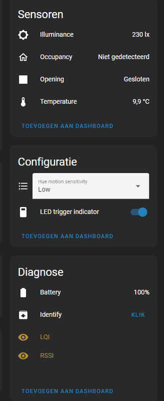

Heeft er hier iemand ervaring met een Philips Hue (outdoor) sensor icm ZHA?
Ik heb het apparaat toegevoegd, maar geraak niet wijs uit de sensoren. 1 sensor heet Occupancy en 1 Opening. Maar deze geven volledig los van elkaar meldingen. Soms gaat er bij beweging enkel, occupancy aan, soms enkel opening en soms allebei. Ze gaan ook op verschillende tijdstippen terug uit.
Ik dacht dat occupancy de beweging zou zijn, maar deze gaat dus niet altijd aan bij beweging.

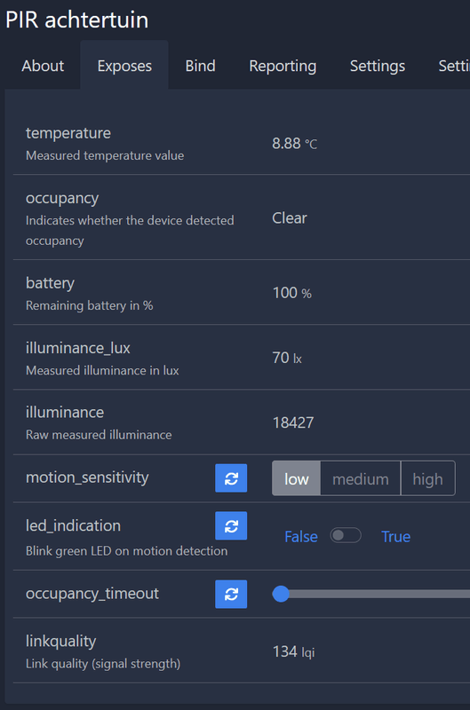

SonnyBBQ schreef op zondag 8 januari 2023 @ 16:04:
Dat is gek, in Z2M heeft hij maar 1 entity die met beweging te maken heeft:
Afbeeldingslocatie: https://tweakers.net/i/87RT8QzqilwNgNcan5XDNtrsugo=/x800/filters:strip_exif()/f/image/VTUZuDXX7x3JirQSXQ4ZR3gP.png?f=fotoalbum_large
Bij Open zou je bijna aan een soort tamper-sensor denken (check of iemand de sensor opengemaakt heeft), maar die functionaliteit heeft dit apparaat helemaal niet.
edit: hier staat een screenshot van een outdoor sensor in ZHA, maar ook daar zie ik niks dat met Open te maken heeft?

Dit zijn de sensoren die ik heb:
Afbeeldingslocatie: https://tweakers.net/i/i7h8xY1-v1wsZ723P8OxmmRGgdM=/x800/filters:strip_exif()/f/image/zq61BgBXQJipROuA3WPQ5jUp.png?f=fotoalbum_large
Het lijkt er dus op dat dit grotendeels overeenkomt, alleen heb ik geen luminance( heb ik ook niet nodig) en occupancy timeout (dit kan ik via beheer aanpassen). Gebruik jij dan de occupancy als bewegings trigger?
Ik ga eens proberen met een automation op occupancy en zien als dit goed genoeg werkt.
Na wat verder googlen vind ik terug dat de on/off gebruikt wordt als er rechtstreeks met een lamp verbonden wordt. Maar dit lijkt me toch vreemd aangezien dit hier niet het geval is.

    YAML:
              series:
                  data_generator: |
