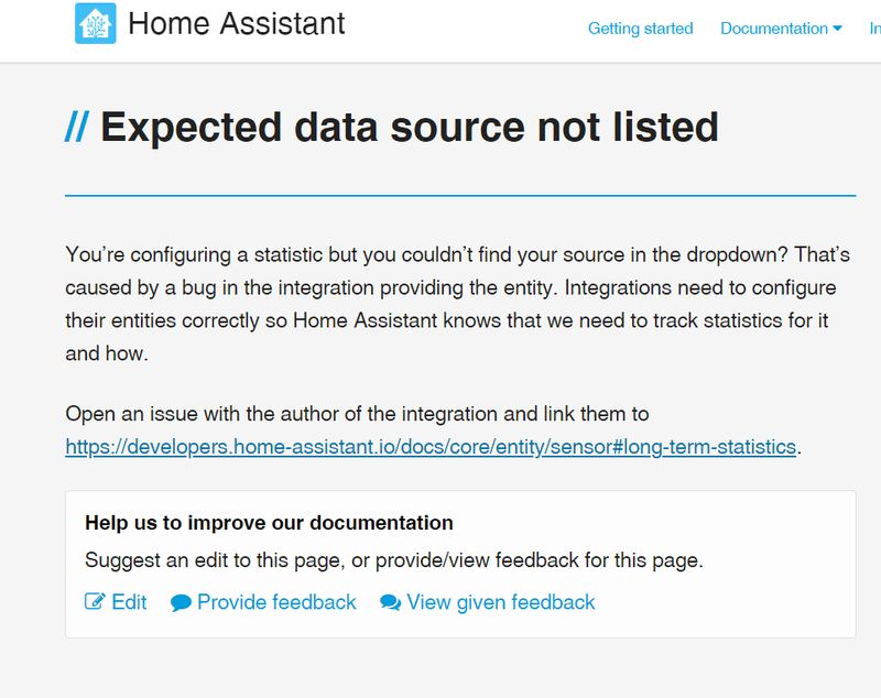

Ik draai HASS nu al ruime tijd op de normale (geïntegreerde) DB dus SQLlite.
In topic deel-4 had ik een vraag voor een entity die niet meer klopt. Dus ik wil die gaan aanpassen in de DB. Iemand een idee of er ook een add-on via HACS of iets is om je lokale DB in te zien vanuit HASS of is daarvoor alleen zoiets voor (https://sqlitebrowser.org/)?

@NeoFoX Wat klopt er niet? Als het een long term statistiek is kan je dit ook in de UI aanpassen. Dev tools => Statistics => Icoon van helling met pijltje.

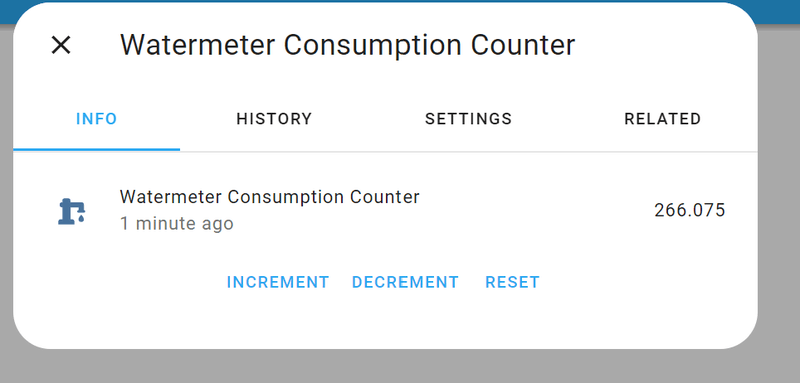

Gaat om een counter die ik gemaakt heb op basis van een entity (Water meter in m3).
Ik moest nog even mijn HASS updaten (just did).. en kan dus nu ook een counter individueel updaten:
Afbeeldingslocatie: https://tweakers.net/i/1pjyaM9pcYeuPCHk-ta6yEFu8V4=/800x/filters:strip_exif()/f/image/VgkEChfi6jDJbVgpiM43X5Tn.png?f=fotoalbum_large
Ik heb hier 500 liter nu aan toegevoegd en nu is het weer 'inline' .. ik mist dus wat liters door een vastloper van HASS en een paar dagen water. Maar nu is het weer in lijn. Thanks voor je hulp _/-\o_

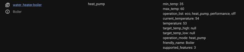

Ik wil graag via een automation de temperatuur van de boiler instellen. Maar dat lukt nog niet. Dit is de code:
YAML:
alias: Boiler 33
action:
  - service: water_heater.set_temperature
    data:
      temperature: 33
    target:
      entity_id: water_heater.boiler
Via deze pijltjes kan ik het ook wijzigen en dat werkt wel.
Afbeeldingslocatie: https://tweakers.net/i/EokMiiVG46SQUQzZl5DegjPRkvY=/800x/filters:strip_exif()/f/image/0hT6S7Rv1MSHeHA929eFuRnC.png?f=fotoalbum_large
Volgens mij is het een attribute dit gewijzigd moet worden:
Afbeeldingslocatie: https://tweakers.net/i/L6gz3IsvnJrValZooCmz_fnR-u0=/800x/filters:strip_exif()/f/image/fNf6Upf9PE5RlfMVjfdFDGWl.png?f=fotoalbum_large
Iemand een idee wat ik kan doen om dit werkend te krijgen?
[ Voor 1% gewijzigd door Septillion op 09-01-2023 13:49 . Reden: Denk aan de ' yaml' bij code-tags aub ]

@groen je moet de operation_mode: heat_pump aan toevoegen
YAML:
alias: Boiler 33
action:
     target:
    data:
      temperature: 33
  • prutsger

CodeBaker schreef op maandag 9 januari 2023 @ 13:34:
YAML:
alias: Boiler 33
action:
     target:
    data:
      temperature: 33
Dank voor het meedenken, dit werkt helaas niet. Staat hier ook als optional.
En via Ontwikkelhulpmiddelen -> Services krijg ik deze melding als ik de service probeer aan te roepen: Kan service water_heater.set_temperature niet aanroepen. Unknown error
LG-HM123MR.U34 / LG-WH27S.F5 / 1245 Wp (zuid)
  • cerebrum
  • Laatst online: 19:56
Groen schreef op maandag 9 januari 2023 @ 13:54:
In dit laatste voorbeeld staat target: 1 spatie te ver ingesprongen

cerebrum schreef op maandag 9 januari 2023 @ 14:14:
Ja, dat zag ik. Dus daar lag het niet aan. Ik moet misschien maar eens een 'dummy boiler' maken om te testen of ik daarvan dan wel de temperatuur kan veranderen. Of moet ik nog iets doen om deze service te 'enablen'? Als hij erin staat zou het moeten werken toch?
Nou, geen idee wat daar aan de hand was, maar onderstaande werkt nu:
YAML:
data:
  temperature: 42
target:

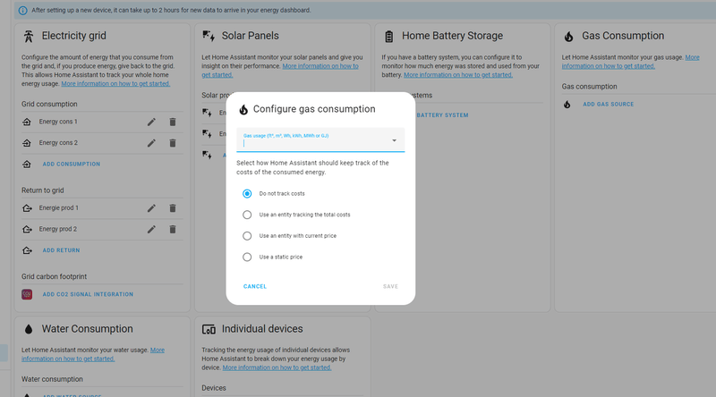

Ik loop vast met de gasmeter, in Domoticz kreeg ik netjes power en gas door via de p1 poort.
Is dit iets wat je handmatig moet toevoegen ergens?
Afbeeldingslocatie: https://tweakers.net/i/zhkvtKk8Xu-cPUzy1K3DvqNGdU8=/full-fit-in/4000x4000/filters:no_upscale():fill(white):strip_exif()/f/image/BqWAx6og4STSLqx0wJEkY6Xr.png?f=user_large
In de demo zie ik hem wel netjes staan https://demo.home-assistant.io/#/energy
Afbeeldingslocatie: https://tweakers.net/i/Y-eOymKcQQeGZ03fD30L6ap4fLI=/800x/filters:strip_exif()/f/image/jAwoL5wU2Ly5lKvmg9a0n8A4.png?f=fotoalbum_large
Ik kan de gasmeter niet selecteren. wel deze link.
Afbeeldingslocatie: https://tweakers.net/i/v6cYcl-soEuN8ssdK019oLNISQ8=/800x/filters:strip_exif()/f/image/hj0a7h4dxRRybsXBTaxvZxrO.png?f=fotoalbum_large
  • johannesberg740
  • Laatst online: 19:55
Turb0Turb0 schreef op dinsdag 10 januari 2023 @ 07:18:
Als je naar je DSMR-integratie gaat, staat hier de gasmeter wel tussen? Je zal in je screenshot je gasmeter moeten selecteren. Anders weet HASS niet waar hij welke data weg moet halen. Anders even een screenshot van de entities in je integratie?

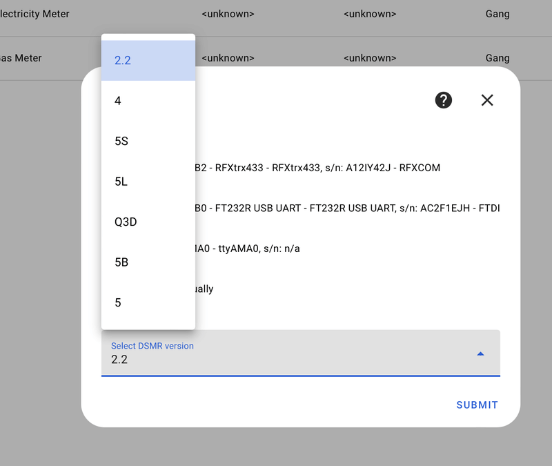

  • Turb0Turb0
  • Laatst online: 05:13
johannesberg740 schreef op dinsdag 10 januari 2023 @ 08:05:
EDIT- Zelf opgelost door jou wel weer aan het denken gezet. oplossing onderaan ;)
Dit zie ik in het dashboard, unknown.
Afbeeldingslocatie: https://tweakers.net/i/uvprtCAdss-MJzggtU5aj50q-C4=/full-fit-in/4000x4000/filters:no_upscale():fill(white):strip_exif()/f/image/n9RWGvctuPZUmPfTfc9pqFPH.png?f=user_large
Dit in DSMR
Afbeeldingslocatie: https://tweakers.net/i/gD6fQSAZHXO2rXNZcLjbZohBD1A=/800x/filters:strip_exif()/f/image/9Tt5Rj66EZcSior6W1skRPG3.png?f=fotoalbum_large
Maar wellicht weet ik wat ik fout heb gedaan, Als ik nu een nieuwe toevoeg merk ik een keuzemenu op (vorige keer niks mee gedaan) en wellicht moet hij niet op 2.2 staan? Is dat aan te passen of oude deleten en nieuwe proberen en die paar dagen historie vergeten.
Afbeeldingslocatie: https://tweakers.net/i/48YDbxmMnkCg_H4HgMC6H8eZHUA=/800x/filters:strip_exif()/f/image/O0wwZReMtUHX3zWfYQMtqKkR.png?f=fotoalbum_large
Edit Oplossing
in DSMR delete en opnieuw toegevoegd en nu op 5 gezet.
Afbeeldingslocatie: https://tweakers.net/i/DiGe26q58eFdpjxn0BIFpUkl11w=/800x/filters:strip_exif()/f/image/oUgAArHMmlKZWofaEMk1ZldP.png?f=fotoalbum_large

Turb0Turb0 schreef op dinsdag 10 januari 2023 @ 12:38:
Dit in DSMR
Edit Oplossing
Je DSMR versie moet matchen met het type DSMR versie van je slimme meter omdat dta aangeeft hoe de berichten er uit zien. Het beste kun je dus nog even controleren of DSMR 5 wel correct is voor in de toekomst. Dat doe je door het typenummer van je slimme meter te googlen. (of wellicht staat het zelfs ergens op de slimme meter).
[ Voor 41% gewijzigd door GENETX op 10-01-2023 13:44 ]
Edit Oplossing
De meeste meters in NL zijn DSMR4 of 5. Zoals @GENETX zegt, dit staat ook op je meter (kan ook ESMR staan ipv DSMR)

TheFes schreef op zondag 8 januari 2023 @ 19:41:
Dat laatste klopt niet, elke sensor met de juiste state_class komt in de long term statistics.
Zie hier bijvoorbeeld mijn processor usage
Heb je hier dan een template sensor voor aangemaakt?
Ik maak gebruik van onderstaande code in mijn "sensors.yaml", kan ik deze ook in mijn long-term statistics krijgen, zonder een nieuwe template sensor aan te maken?
YAML:
- platform: systemmonitor
  resources:
    - type: processor_use
[ Voor 3% gewijzigd door CappieL op 10-01-2023 22:15 ]
  • raymondw
  • Laatst online: 00:28
NeoFoX schreef op dinsdag 10 januari 2023 @ 21:12:
So... Ik dacht gisteren even een mooie aanpassing gedaan te hebben om een counter handmatig te increasen.
Ging daarna HASS op zijn bek einde van de dag (+- 20:00) dacht ik even slim te zijn en op VM level wat aan en uit te zetten (ESXI) verwijder ik door onhandigheid de vmdk en heb ik mijn HASS onbruikbaar gemaakt...
Ok... LANG leve en hulde aan de Google Drive backup _/-\o_ _/-\o_ ... Ik dacht dat daar de history van de energy niet in zat, maar ik heb zojuist alles gerestored en toch zit alles er weer in 8) O+ I love it!!! Meteen een kop koffie voor hem gekocht... als iemand deze backup add-on nog niet heeft: meteen regelen, It can save lives!
Maar... om toch terug te komen op de vraag. Nu is de backup van 8-1 en daarin dus ook de laatste energy / gas en water hoeveelheid... deze is natuurlijk zojuist geupdate met de waardes van 'nu' , wat resulteerd in deze spike:
Is er een mogelijkheid dat ik deze spike alsnog (handmatig) verdeel over de 1,5 dag die ik nu gemist heb? Zodat de verdeling wat beter is. Of zeggen jullie, neem je verlies en laat het hierbij. O-)
Ken dat, heb ik ook gedaan!
Al zou een netwerk backup ook een coole optie zijn O-)
Vandaag Frigate in HA erbij gezet en Zoneminder/ZMninja uitgefaseerd.
Nog even wachten op een Coral voor een betaalbare prijs, de Ryzen heeft gelukkig wel wat power over.
Veel mee gepield en ik word er steeds enthousiaster van, het gaat zoveel makkelijker dan voorheen.
  • TheFes
  • Laatst online: 22:31
TheFes
CappieL schreef op dinsdag 10 januari 2023 @ 22:12:
YAML:
  resources:
Die van mij komen ook uit die integratie en hebben vanuit de integratie al state_class: measurement mee gekregen.
Hoefde ik dus niets voor te doen.

TheFes schreef op woensdag 11 januari 2023 @ 07:51:
YAML:
unit_of_measurement: '%'
icon: mdi:cpu-64-bit
friendly_name: Processor use
Dat is gek, want als ik jouw code onder mijn code plak, krijg ik deze error in mijn logs:
YAML:
Invalid config for [sensor.systemmonitor]: [state_class] is an invalid option for [sensor.systemmonitor]. Check: sensor.systemmonitor->resources->0->state_class. (See /config/sensors.yaml, line 28). Please check the docs at https://www.home-assistant.io/integrations/systemmonitor
  • Hmmbob
  • Laatst online: 22:38
Hmmbob
CappieL schreef op woensdag 11 januari 2023 @ 09:21:
YAML:
Lees nog een keer wat hij schrijft.
Je hoeft het dus **niet** zelf toe te voegen
  • CappieL
  • Laatst online: 08-11 12:41
Hmmbob schreef op woensdag 11 januari 2023 @ 09:23:
Ik dacht even dat ie ze zo in z'n config had staan vanuit de integratie (en dat ik gewoon meer regels had moeten toevoegen tijdens het instellen van de integratie.
Dumb me... |:(
