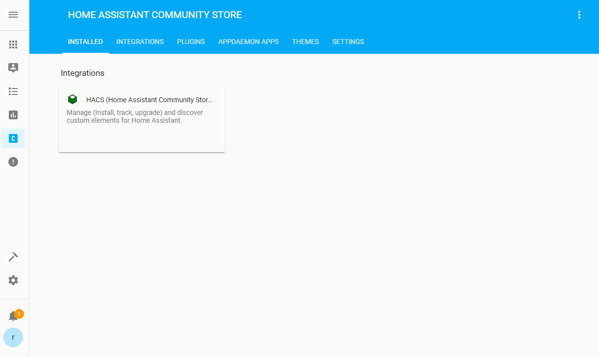

HACS (Home Assistant Community Store)
HACS is een custom component die een soort marktplaats voor andere custom components implementeert. Oftewel: na het installeren van HACS krijg je toegang tot een enorme verzameling van custom components voor Home Assistant. Dit kan bestaan uit nieuwe integraties maar ook uit modules of cards en themes voor gebruik in Lovelace. Al deze items zijn vanuit HACS te installeren, bij te werken en weer te verwijderen. HACS (of custom_components) passen dus (in tegenstelling tot add-ons) wél de werking of mogelijkheden van Home Assistant aan. Iedere installatievorm kan gebruik maken van HACS.
Afbeeldingslocatie: https://tweakers.net/i/pPcxpuPtQGFPvSuJ2-85ZRzypUQ=/full-fit-in/4000x4000/filters:no_upscale():fill(white):strip_exif()/f/image/PdHa7Fz3sh2SuBEzdXfrbjco.png?f=user_large
(Klik voor een bewegende demo)

  • Meelobee
  • Laatst online: 01:25
Meelobee
¯\_(ツ)_/¯
mAiden88 schreef op dinsdag 22 oktober 2019 @ 16:29:
@Meelobee :
Zou je jou lay-out willen delen? Vind hem namelijk wel erg nicee !! :)
sure :)

resources:
  - type: module
    url: /community_plugin/button-card/button-card.js
  - type: module
    url: /community_plugin/gauge-card/gauge-card.js
  - type: module
    url: /community_plugin/canvas-gauge-card/canvas-gauge-card.js
  - type: module
    url: /community_plugin/lovelace-slider-entity-row/slider-entity-row.js
title: XXXXXXXX
views:
  - badges:
      - device_tracker.xxxxxx
      - binary_sensor.wyzesense_1
      - binary_sensor.wyzesense_2
      - binary_sensor.wyzesense_3
    cards:
      - entities:
          - label: Keuken
            show_header_toggle: true
            type: section
          - entity: light.spot_1
            hide_when_off: true
            icon: 'mdi:spotlight-beam'
            toggle: true
            type: 'custom:slider-entity-row'
          - entity: light.spot_2
            hide_when_off: true
            toggle: true
          - entity: light.spot_3
            hide_when_off: true
            toggle: true
          - entity: light.keuken
            hide_when_off: true
            icon: 'bha:ceiling-lamp-plafond'
            name: Alle Spots Keuken
            toggle: true
          - label: Woonkamer
            type: section
          - entity: light.lamp_1
            hide_when_off: true
            icon: 'mdi:lamp'
            toggle: true
          - entity: light.lamp_2
            hide_when_off: true
            icon: 'mdi:floor-lamp'
            toggle: true
          - label: Gang
            type: section
          - entity: light.hue_ambiance_spot_1
            hide_when_off: true
            toggle: true
          - entity: light.hue_ambiance_spot_2
            hide_when_off: true
            toggle: true
          - entity: light.hue_ambiance_spot_3
            hide_when_off: true
            toggle: true
          - entity: light.gang
            hide_when_off: true
            name: Alle spots gang
            toggle: true
        show_header_toggle: false
        theme: oxforddark
        type: entities
      - cards:
          - camera_image: camera.wyzept
            camera_view: live
            entities:
              - camera.wyzept
            title: Woonkamer
            type: picture-glance
          - camera_image: camera.wyzecam
            camera_view: live
            entities:
              - camera.wyzecam
            title: Voortuin
        type: horizontal-stack
      - entities:
          - label: Voortuin
            type: section
          - entity: light.buitenlamp_voordeur
            hide_when_off: true
            icon: 'mdi:lighthouse'
            toggle: true
          - label: Badkamer
            type: section
          - entity: light.hue_ambiance_lamp_1
            hide_when_off: true
            icon: 'mdi:shower'
            toggle: true
          - label: Zolder
            type: section
          - entity: light.zolder
            hide_when_off: true
            icon: 'mdi:led-strip'
            toggle: true
          - entity: light.hue_ambiance_lamp_1_2
            hide_when_off: true
            icon: 'mdi:lamp'
            toggle: true
        theme: oxforddark
        type: entities
      - entities:
          - entity: group.all_lights
            name: Alle verlichting Aan/Uit
        theme: oxforddark
        type: entities
      - entity: climate.xxxxxxxxx
        theme: darkorange
        type: thermostat
    icon: ''
    title: Main
Het is niet veel meer dan Lovelace met de DarkOrange theme en een aantal cards met de OxfordDark theme.
Voor de knoppen van de verlichting gebruik ik Lovelace slider entity row en voor de custom icons gebruik ik hass-bha-icons
Insta: @MrBee_RC
