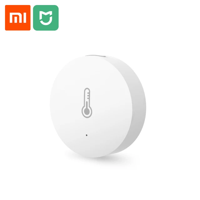

Vandaag mijn Conbee II binnengekregen. Werkt echt dikke prima op mijn Raspberry Pi in combinatie met Home Assistant en Hass.io. Installatie was erg eenvoudig. Een paar puntjes van aandacht voor de beginner:
  • Reset van IKEA Tradfri lampen / panelen gaat door deze 6 keer snel aan/uit te zetten. Daarna 1 keer aan uit tijdens het zoeken naar devices om te koppelen
  • IKEA Tradfri smart plugs kun je resetten door middel van het pinnetje. Deze apparaten vallen onder verlichting en koppelen direct.
  • Xiaomi spullen koppelen door tussen de 4 en 10 seconden te resetten (door middel van knopje of gaatje)
  • Knoppen worden in Home Assistant wel toegevoegd, maar kun je automatiseren door middel van deconz_events. Zie ook: https://www.home-assistant.io/components/deconz/
  • Een USB verlengkabel helpt bij het opzetten van het netwerk
Het geheel werkt tot nu toe echt supersnel en eenvoudig. Veel beter dan mijn Xiaomi of Tradfri hub. 1 type apparaat heb ik echter nog niet werkend gekregen en dat is de Xiaomi temperature and humidity sensor. Althans het oude type:
Afbeeldingslocatie: https://ae01.alicdn.com/kf/HTB1hzXdrlUSMeJjy1zjq6A0dXXaP/Xiaomi-Mijia-Temperature-Humidity-Sensor-Xiaomi-Smart-Home-Automation-Sensor-Zigbee-Signal-Need-to-use-with.jpg_640x640.jpg
Deze devices krijg ik met geen mogelijkheid gekoppeld in Phoscon. Iemand enige tips?

Zowel de oude als de nieuwe worden ondersteund en zouden dus in principe moeten werken. Welke firmware draait er op de Conbee II?
De meest recente volgens de updater. Netjes via Windows geüpdatet, aangezien ik had gelezen dat dat makkelijker zou gaan. Maar om in details te treden:
Version 2.05.63 / 3-4-2019
Firmware 26490700
Ik had inderdaad gezien dat beide versies ondersteund worden. Ik heb een aantal van zowel de ronde als vierkante versies. De vierkante versie doet het echt direct, maar de ronde dus niet. Wat ik heb geprobeerd:
  • Snel sensor knopje indrukken. Doet niets
  • Drie a vier seconden knopje indrukken. Sensor led knippert drie keer.
  • Ongeveer tien seconden knopje indrukken. Sensor led knippert een aantal keer
  • Temperatuur sensor verwarmen tijdens pairen om update te forceren
Ik heb de sensor tot ongeveer 1,5m benaderd met de USB stick, maar dan nog. Het werkt niet, helaas.

Mogelijk een bug met de Conbee II. Even een Github issue van maken?
