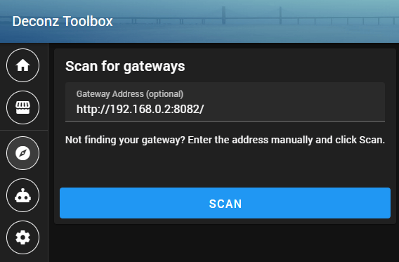

Ik heb het gechecked en het is vrij simpel om je controller toe te voegen aan de store, het installeren lukte mij echter niet, zie hieronder:
  1. Ga in Deconz naar Gateway -> Geavanceerd en druk op 'App verbinden.Afbeeldingslocatie: https://tweakers.net/i/feG9OPb0KlS4N_Exkr61WCQYh78=/fit-in/4000x4000/filters:no_upscale():strip_exif()/f/image/t4sj4lbTEYKwLDF7aXO7QdO5.png?f=user_large
  2. Ga naar de store en druk op gateways:
    Afbeeldingslocatie: https://tweakers.net/i/_6Zgl24t7Nvyy65oEBxIiGMvVHg=/fit-in/4000x4000/filters:no_upscale():strip_exif()/f/image/JFAWcRR7J5MxgcdQuUhKL05c.png?f=user_large
  3. Vul daar het IP-adres van je deconz installatie in, inclusief poort en druk daarna op 'Scan'.

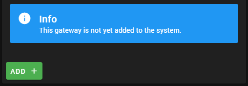

  4. Als het goed is wordt er een Gateway gevonden en druk daarna op Add
    Afbeeldingslocatie: https://tweakers.net/i/W6jRWwdxJ0WamHuTT-2Xwfi7u3M=/fit-in/4000x4000/filters:no_upscale():strip_exif()/f/image/HCQdBHgrMNCcnOBXESnBoL2S.png?f=user_large
  5. Er verschijnt nu de onderstaande melding:
    Afbeeldingslocatie: https://tweakers.net/i/CLT7CsJocR33l1ZaQUCsT_rp9gk=/fit-in/4000x4000/filters:no_upscale():strip_exif()/f/image/NiMqcHsIkVbhzyF2XWalogKc.png?f=user_large

  8. Je Gateway staat nu op 'Online'.
    Afbeeldingslocatie: https://tweakers.net/i/jAaJjYI8-Leoe5K7WzbFyAvtD9w=/fit-in/4000x4000/filters:no_upscale():strip_exif()/f/image/zgQknUIsZZfKXvTBe52LdKsC.png?f=user_large
Ik liep daarna echter vast op het installeren op de gateway, ik kon die niet selecteren in de lijst namelijk:
Afbeeldingslocatie: https://tweakers.net/i/Oy9e0lSYwwgfgF7pAvhHRvJVoog=/fit-in/4000x4000/filters:no_upscale():strip_exif()/f/image/P2nV99jaOiBf1YTBG4HPB7gM.png?f=user_large
Mijn Gateway versie is 2.31.2.
Vervolgens maar handmatig de DDB file gedownload en via 'Apparaatintegratie' toegevoegd en dat werkt wel. Nu heb ik ook een Lux waarde en beweging:
Afbeeldingslocatie: https://tweakers.net/i/6jnqmvtO1RF-02kdQ45QbtXMtAA=/fit-in/4000x4000/filters:no_upscale():strip_exif()/f/image/tgEw6EMuBLeOE3TQBKp9BdF7.png?f=user_large
Grote blij :)
