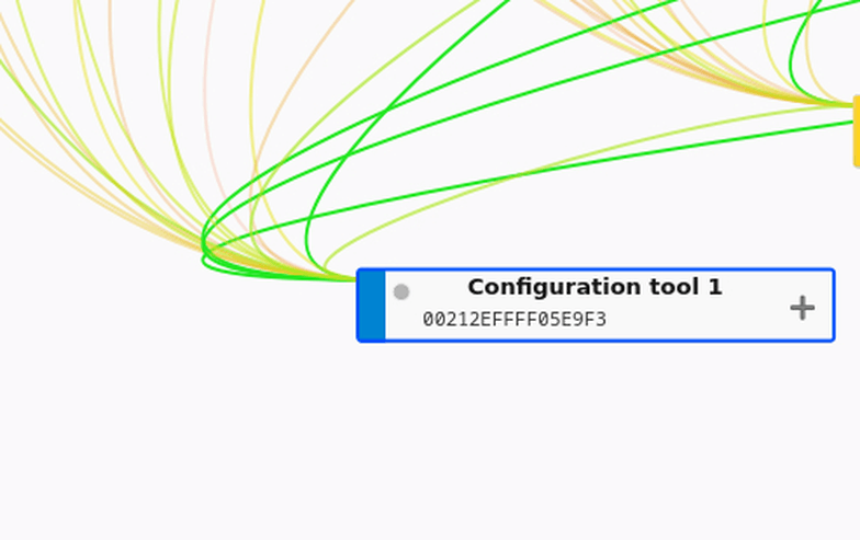

Ik heb nu meerdere malen het pairen geprobeerd.
Wanneer ik alleen de switch in pairing mode zet, blijven de ledjes knipperen alsof het aan het zoeken is.
Zet ik Phoscon dan aan dan gaan ze even volledig aan en dan uit. Alsof er connectie is.
Tenminste zo ging het ook met de goed werkende schakelaar maanden geleden.
Ik kan tussen de nodes in de grafische weergave geen hex node vinden.
Zou ik via edit een echte lijst moeten kunnen krijgen van de nodes?
Dit zie ik als ik op Edit druk.
Afbeeldingslocatie: https://tweakers.net/i/BlUvCSPu-go1H6FlcONc4dMOfUc=/fit-in/4000x4000/filters:no_upscale():strip_exif()/f/image/YIYgIH5KMauhk5JroI9utOz9.png?f=user_large
  • Mimiix
  • Laatst online: 18:31
Mimiix
Professioneel Prutser
Obelixxx schreef op maandag 4 augustus 2025 @ 14:04:
Probeer panels eens

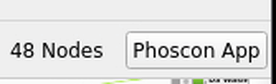

  • Obelixxx
  • Registratie: Juli 2020
  • Laatst online: 10:14
Kijk, nu eindelijk gevonden. Dank je.
Maar de schakelaar is nog niet toegevoegd in Phoscon.
Het schijnt een _TZ3000_zgyzgdua te zijn.
De andere switch (die er het zelfde uit ziet) is de _TZ3000_wkai4ga5.
Afbeeldingslocatie: https://tweakers.net/i/SrbxtOzTici459sSe6zK7ga8xBA=/fit-in/4000x4000/filters:no_upscale():strip_exif()/f/image/QceBuWMCtED6pTiAFt2vx6hg.png?f=user_large
  • Mimiix
Mimiix
Obelixxx schreef op donderdag 7 augustus 2025 @ 10:40:
Kijk, daar kunnen we wat mee!
Check GitHub even op die string. Mocht er nog geen request bestaan, dan moet je er even een aanmaken.
Zodra je dat gedaan hebt, ping me dan even. Dan vraag ik iemand je te helpen.
