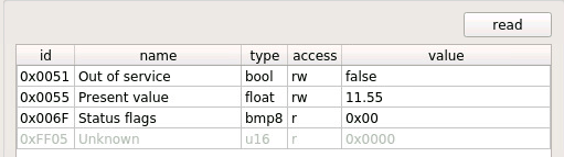

Ik heb de Xiaomi PowerPlug gekoppeld en deze geeft netjes het verbruik aan in HA. Echter geeft deze het weer zonder cijfers achter de komma:
als zijnde: 11W ipv 11.55W
Weet iemand of dit aan te passen is? Of een limitatie van de API? Als ik namelijk via de VNC viewer bekijk zie ik wel de volledige waarde van 11.55W weer gegeven evenals het voltage (welke ook niet in HA zit).
Screenshot:
Edit2:
Helaas, het probleem zit in de API, niet in HA. Als ik handmatig API calls doe dan krijg ik ook alleen maar afgeronde waardes:
Dat is wel een enorme domper. Hoop dat ze er wat aan gaan doen als ik een issue op Github aanmeld.
Screenshot:
Edit2:
