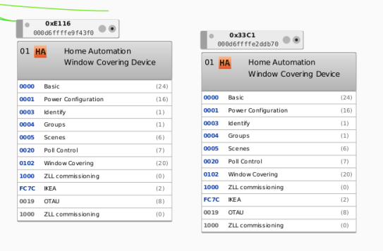

Misschien dat mij hier iemand kan helpen.. Ik heb onlangs de Ikea Furthur gordijnen gekocht die ik probeer te koppelen met Hassio (Home Assistant).
De gordijnen zijn via VNC zichtbaar:
Afbeeldingslocatie: https://tweakers.net/ext/f/7lWHOLY7CVqo7iqFLPOc48px/full.png

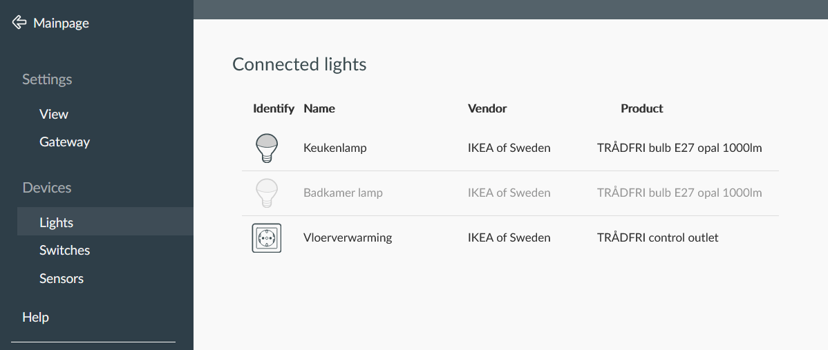

Maar ik krijg ze niet binnen Phoscon te zien:
Afbeeldingslocatie: https://tweakers.net/ext/f/iqTYi8z0qSVAyjmqDdxWPNg4/full.png

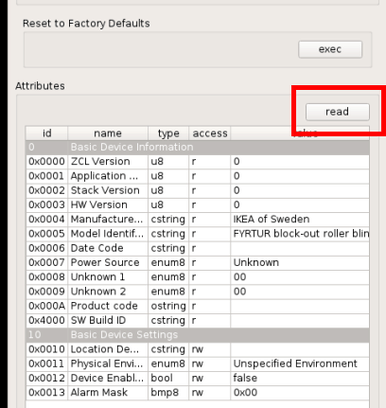

- Had ook dit topic gevonden: https://github.com/dresde...z-rest-plugin/issues/1834 En de vinkjes meerdere keren uit / aan gezet. Maar ik kan het volgende niet vinden: read the Basic cluster attributes Wordt dit hiermee bedoeld?
Afbeeldingslocatie: https://tweakers.net/ext/f/7IU2yqa96uHEkmHpxwmJseCW/full.png
Kortom, heeft iemand een idee hoe ik de gordijnen in de Phoscon en dus uiteindelijk Home Assistant / Hassio zichtbaar krijg?

Je kunt hem pairen als lamp in de Phoscon app. @Thoit Beide knopjes op de fyrtur ingedrukt houden tot het lampje knippert. Dan add new light.

Nee, er zijn mensen die het gewoon in de GUI beschikbaar hebben. Er staat ook: but you can view it in the deCONZ GUI;
SkorpionNL schreef op donderdag 12 september 2019 @ 21:44:
Dat werkt dus juist niet :( krijg hem alleen via VNC gekoppeld, heb het al meerdere malen alleen via de GUI geprobeerd maar daar is het niet zichtbaar.

Welke versie van deCONZ draai je? De laatste op dit moment is 2.05.69 en daar zou het zichtbaar in moeten zijn.

Vanaf 2.05.67 is er support voor de rolgordijnen. Vanaf 2.05.69 werkt ook support voor de up/down button goed.

  • Henkiejoo
  • Registratie: Januari 2019
  • Laatst online: 15-09-2025
Noob vragen hier, sorry daarvoor
Ik heb een conbee II stick gekocht. Wil later een pi met HA gaan inrichten.
Bedoeling is om mijn bestaande tradri verlichting flexibeler te maken en uit te breiden met bewegingssensoren en zo.
Voor nu wil ik stap voor stap gaan kijken hoe e.e.a. werkt. Dus nog geen Pi, maar eerst wat proberen op de PC
Conbee II in de PC en software geïnstalleerd.
Ik heb een paar ikea GU10 spots gereset, even uit en aan gezet. In de Deconz software zie ik ze netjes verschijnen, in de phoscon app niet.
1 van mijn trafri remotes gereset en via de phoscon app gezocht. Die vond hij wel.
Enig idee waarom ik in de phoscon app mijn lampen niet terug zie, terwijl ze volgens de deconz-software wel geconnect zijn?
Edit: nog een paar keer geprobeerd met verschillende tijdsduur voor uit en aanschakelen. Als ik de lampen heel kort ( <0,5 sec) uitschakel, worden ze wel zichtbaar in phoscon. So far so good.
[ Voor 11% gewijzigd door Henkiejoo op 25-09-2019 22:45 ]
