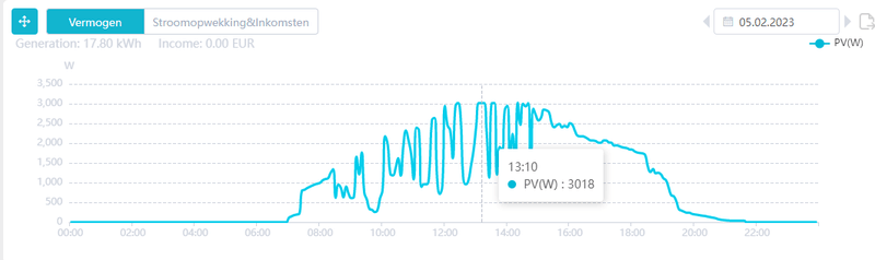

Tegenvoorbeeld, 10 kWp O/W (wat theoretisch sterk in het voordeel van de kleine zou zijn):RonJ schreef op vrijdag 5 mei 2023 @ 14:35:
De simulatie-/designtools van SMA en SE zeggen toch echt iets anders. Of dat nou in efficientie of de opstartvermogens zit is wat onduidelijk, maar je ziet duidelijk een (kleine) jaarlijkse minderopbrengst als je gaat overdimensioneren.
/f/image/wLcFFmYZrYh7Oaucrh1MaHbv.png?f=fotoalbum_large)
Zelfs al zou die 8 kWh (0,1%) de andere kant op vallen dan is dat voor mij te weinig om de discussie voort te willen zetten
Als de DC kant klopt luistert het verder niet zo nauw.

Vorige maand hebben wij zonnepanelen laten plaatsen.
Beide zijden van het schuin dak. Totaal 10 panelen van 400wp (Canadian Solar).
De woning ligt bijna perfect oost-west.
4 panelen aan de oostzijde, 1.600wp.
6 panelen aan de westzijde, 2.400wp.
De omvormer is een 3kw Goodwe.
In principe zijn we hier tevreden over.
Nu zie ik bij volledig zonnige dagen een maximaal vermogen wat langzaam oploopt tot ca. 2.500 watt.
/f/image/APXYFPa9APAil3MlInwWemJM.png?f=fotoalbum_large)
Bij dagen met bewolking worden de pieken afgetopt op 3.000 watt.
/f/image/OT1elXVWj8GddpA34gtl3ywH.png?f=fotoalbum_large)
De omvormer is 3.000 watt, zo was het aangeboden en mijn verwachting was ook dat dit voldoende zou zijn gezien de verdeling oost-west op het schuine dak.
Ik vraag me echter af of dit een beperking gaat zijn, wordt bij nog zonnigere dagen het totale vermogen afgetopt bij 3.000 watt of blijft het bij de pieken en is het effect marginaal?
Graag jullie mening voordat ik het bij de installateur leg.

je kunt het even simuleren, dan weet je het zeker. Maar op het eerste oog ziet dit er prima uit hoor. Straks wordt het ook warmer = lager vermogen.Johan-1986 schreef op maandag 8 mei 2023 @ 14:09:

Meestal is het afpieken marginaal. nog geen 1% van je jaaropbrengst. bij jou nog veel minder denk ik.

Als ik alles goed heb ingevuld, kom ik op maximaal 2.814 watt. Dan zou het goed moeten gaan en alleen piekjes na bewolking iets aftoppen verwacht ik.de Peer schreef op maandag 8 mei 2023 @ 14:11:

Dat lijkt me nogal logisch eigenlijk. Je topt af op 4200W bij 240 Volt. Dat is dus 17.5 ampere. Het aantal aangesloten panelen is niet van belang, al knoop je er 10000Wp aan het blijft 17.5 ampere.Dre schreef op maandag 8 mei 2023 @ 21:48:
Nou, het is al weer mei en de installatieautomaat is nog steeds niet uitgevallen in huize Dre. De test duurt nu al 10 jaar.
Hiermee trek ik ook meteen de conclusie dat 5080 Wp op een 4200 Watt omvormer zonder problemen gaat op een 16 Ampère automaat. Al 10 jaar achter elkaar.
Naar mijn oordeel is dan automatisch het volgende mogelijk met bijpassende omvormer:Dit op basis van N=1 en geen ingeschakelde verbruikers. YMMV.
- 1× 25A hoofdzekering = maximaal 7,9 kWp zonder problemen
- 1× 35A hoofdzekering = maximaal 11,1 kWp zonder problemen
- 3× 25A hoofdzekering = maximaal 23,8 kWp zonder problemen
Zo ziet een stralende dag eruit.
Gemeten in de meterkast. De spanning in de meterkast is circa 240 Volt.
Dat is slechts 9,3% overbelasting voor de B16, en valt ruim buiten de grafiek waarin een automaat reageert.
