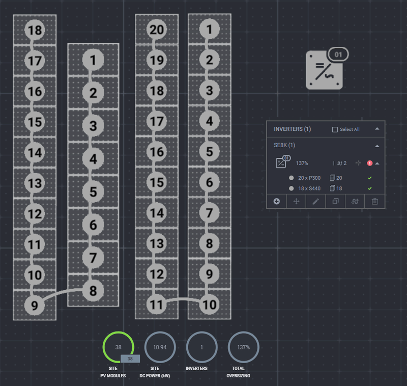

Ik ga mijn Solaredge SE8K 3-fase omvormer uitbreiden met 8 panelen.
Er hangen nu 30 panelen aan met P300 en P370 optimizers op 1 string. Daar komt nu 8x S440 bij. Ik heb al begrepen dat de optimizers compatible zijn met elkaar.
I.v.m. routing van kabels worden de panelen nu opgedeeld in 2 strings. In de datasheet van de S440 staat dat er minimaal 16 S440 optimizers op een string moeten zitten. Dat wordt nu 10x P300 + 8x S440. Kan dit kwaad? :?

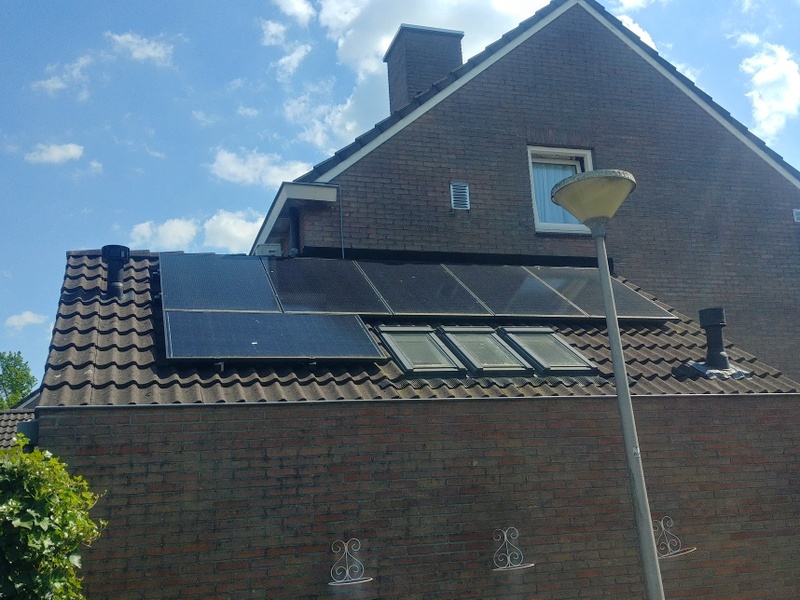

Bij familie help ik met 6 panelen op een garagedak voor een Zuid opstelling zonder schaduw.
De spullen gaan van Winkelman komen:
6x 420W = 2520Wp.
Vmp = 32,04V
Voc = 38,15V
Ik last in de openingspost dat overdimensioneren mogelijk is.
Kan ik dan toe met de Growatt MIC1500 of kost dat rendement?
En dan liever de MIC2000? De laatste gaat tot 2800W.
Afbeeldingslocatie: https://tweakers.net/i/FH9gaAzcbjhU0XK1ZoMaGSTZQLY=/800x/filters:strip_exif()/f/image/9uNaY3EkStX1HwndYDKzNqhX.png?f=fotoalbum_large
update:
Dank aan @Septillion hieronder voor de simulatie-link en max. amperage tip!
Het moet de MIC2000 worden voor het meeste rendement.
[ Voor 8% gewijzigd door Rob Z op 09-05-2023 19:08 ]

@Rob Z Even simuleren geeft je antwoord. Maar mijn gevoel zegt de MIC2000TL-X.
Zie overigens wel dat al deze omvormers al heeeel iets gaan aftoppen omdat ze max 13A doen. En 420W @ 32V = 13.1A.

fRiEtJeSaTe schreef op dinsdag 9 mei 2023 @ 18:40:
Hoe gaan de panelen in elke string liggen? Niet alles gaat maar goed met solaredge.
Simulatie met Se designer is wat mij betreft niet optioneel;)

Heb helaas geen toegang tot de SE Designer tool. Probeerde net in te loggen maar kreeg 'A problem occurred while loading the user's details!'
String 1: 10x 260wp, P300 + 10x 310wp P370
String 2: 10x 260wp P300 + 8x 400wp S440
Kan ze ook allemaal in 1 string gooien. Heeft dat voordeel?

fRiEtJeSaTe schreef op dinsdag 9 mei 2023 @ 19:50:
Zo uit de losse pols: ja dat heeft voordeel.

fRiEtJeSaTe schreef op dinsdag 9 mei 2023 @ 20:50:
Wat is het voordeel om alle panelen op 1 string te gooien?
In het algemeen functioneert een solaredge systeem beter met lange strings.
Maar omdat je niet de exacte ligging van de 2 sets hebt gegeven. Azimut én helling kan ik alleen heel generiek iets zeggen. Lees topicstart SE topic aandachtig door…

Ronald schreef op dinsdag 9 mei 2023 @ 21:09:
Het gekke is, hang ik alles aan 1 string dat kom ik op 150% oversizing.
Verdeel ik over 2 strings dan kom ik op 137% oversizing.

Op onze nieuwbouw woning liggen 19*375WP panelen, oriëntatie Zuid-Oost.
Omdat deze panelen momenteel door een installatiefout op een 1 fase omvormer van 6000W zitten, wordt de volgende oplossingen aangeboden:
-2x 1 fase omvormer: Type S6-GR1P3.6K
-1x 3 fase omvormer: Type S5-GR3P6K
-1x 3 fase omvormer: Type S5-GR3P8K: Deze is bestemd voor hogere piekopbrengst, maar zal later in schakelen en eerder uitschakelen bij lagere vermogens/instraling.
Afbeeldingslocatie: https://tweakers.net/i/SbZ17Hq0gXh90xnfHoC2EZfUY1I=/x800/filters:strip_icc():strip_exif()/f/image/Hwr8GIKkWJeS4CZCq9yo6MEh.jpg?f=fotoalbum_large
Welke optie zouden jullie nemen o.b.v. bovenstaand foto van het dak en verdeling van de panelen?!

PSP123 schreef op woensdag 10 mei 2023 @ 15:01:
Goedemiddag,
De laatste, volgens datasheet van Solis is opstartspanning hetzelfde
https://www.ginlong.com/solarinverter5/3-20k_s5_nl.html
Goedemiddag,

RonJ schreef op woensdag 10 mei 2023 @ 15:18:
Hamvraag hierbij: Wil je nu of in de nabije toekomst de installatie nog uitbreiden? Op dit dak, dan wel elders op de uitbouw/schuur/carport/whatever?
En wil je in de toekomst (de optie voor) een accu/backup mogelijkheid hebben en zo ja, voor het hele huis of een beperkte set gebruikers?
spoiler:
Wat een ontzettend lelijke layout krijg je zo voor een nieuwbouwwoning. Had men bij het ontwerpen van de woning nou niet even 5 minuten langer kunnen nadenken over een betere plaatsing van/oplossing voor die pijpjes?
In de toekomst willen we wellicht uitbreiden op de garage, afhankelijk wat deze set opbrengt. (Dit i.c.m. het laden van een elek auto) Accu als salderen volledig is afgeschaft.
Maar als de opstartspanning gelijk is tussen de twee 3 fasen omvormer is de Type S5-GR3P8K dus het beste?
Ja, ben al blij dat ze de pijpjes zo hebben geplaatst dat het geen schaduw veroorzaakt op de panelen.

PSP123 schreef op woensdag 10 mei 2023 @ 15:28:
spoiler:
Back to the 80s: Space invader op je dak
Ja die 8kW gewoon meepakken.
Garage zal je minimaal met 7 panelen moeten doen; ander start die string niet goed. Liefst meer; amper schaduw management zo dicht bij minimum Vmpp.
De 6kW enkelfase verwacht ik dat hij nu 2 strings gebruikt. 19 panelen geven teveel voor de meeste enkelfase omvormers, maar 3 fase kunnen meer hebben.
Mijn voorkeur zou zijn om er 1 string van te maken. Dat is weinig werk, strings kunnen bij omvormer op elkaar gekoppeld worden.
Zo heb je ook de 2e tracker vrij voor garage.
Van plan dat zelf te doen? Installateurs zijn niet happig op bestaande installaties.
Dan zou je even moeten kijken/narekenen of de bestaande 19 stuks op 1 MPPT/string kunnen op die -8K. Dan heb je de 2e vrij voor de garage. Helaas heeft deze geen 3e MPPT op dit vermogen (itt veel concurrenten).
Opstartspanning zegt op zichzelf niks, het gaat om opstartvermogen. Dat wordt niet gespecificeerd in de datasheet. Het zou goed kunnen dat het niet of nauwelijks uitmaakt (zoals bij veel moderne "switching" omvormers), maar dat haal ik verder nergens uit de gegevens van de fabrikant.
Als de garage er later bij kan op de 2e MPPT zou ik de 8 nemen, anders de 6 en een andere omvormer voor de garage.
De accu + accu-omvormer neem je dan straks in 3-fase uitvoering. Die paar panelen op de garage kunnen dan prima buiten de accu om blijven functioneren mocht dit evt. niet lekker samenwerken.
Ik zou persoonlijk die pijpjes alsnog verplaatsen en er een symetrisch OCD-proof geheel van maken. Maar ik snap het ook helemaal als je geen zin hebt om een gloednieuw dak weer te gaan verbouwen. EDIT: En dan neem je uiteraard een 8.
Goedemiddag,
De grootste, je hebt nog genoeg uitbreidingsruimte. Zeker 3 in het vlak bij de andere, en nog een heleboel ruimte op het bijna verticale deel van je dak. Geen gas? E-auto? Meer dan één?
Ik zou persoonlijk die pijpjes op het dak (laten) vervangen door ventilatie pannen.
Onder de panelen, en de hele boven rij vol leggen. Meteen 7 stuks extra.
Ben je beter voorbereid op einde salderen en mogelijk wisselende prijzen, omdat je meer eigen opbrengst hebt op momenten van lagere opbrengst.

Ronald schreef op woensdag 10 mei 2023 @ 15:38:
spoiler:
Dank voor je reactie, als wij in de toekomst geen extra panelen leggen is de 8kW dan nog steeds de beste optie? Of mis je dan nog best wat opbrengst t.o.v. de 6kW of verwaarloosbaar?
Ik zal kijken of ik nu direct in de verticale lijn van het dak met 3 extra kan uitbreiden.

onetime schreef op woensdag 10 mei 2023 @ 16:41:
Ik heb idd geen gas dus warmtepomp, 1x elek auto. (60kW)
Ik kijk of de installateur er voor openstaat om 3x in de verticale lijn bij te plaatsen.

PSP123 schreef op woensdag 10 mei 2023 @ 19:41:
De 6 mist heel marginaal, ergens in de enkele of net aan dubbele getallen kWh
Met 3 erbij wordt het zonder twijfel de 8
Die 3 moeten wel heel gelijkwaardig zijn zonder beperkingen in dezelfde string te kunnen.

RonJ schreef op woensdag 10 mei 2023 @ 15:49:
Ik verwacht dat de installateur ze nu verdeeld over twee strings. Wellicht voor de huidige installatie ook wel goed i.v.m. soms schaduw van andere woning op onderste rij.
Het achteraf vrijmaken van een MPPT/string an de garage kan dus altijd bij de omvormer?

Even een kort vraagje met betrekking tot een bestaande situatie
1x Growatt MIN 3000 TL-XE omvormer
10x Longi Solar 365 WP all black panelen
Binnenkort komt er een opbouw op ons huis en wordt de oriëntatie gewijzigd. De 10 panelen komen naar Zuid-West en ben van plan 3 panelen op de dakopbouw te leggen in landscape modus. ( Zuid-Oost) Dit worden waarschijnlijk Longi Solar 400 WP all black panelen. Kunnen deze genoeg voltage opwekken om de omvormer in te schakelen? Hoogzomer zal het wel aftoppen worden maar dat zal minimaal zijn.
Afbeeldingslocatie: https://tweakers.net/i/MiOmunGLVhPoHV3amfl1TVZdq9s=/full-fit-in/4920x3264/filters:max_bytes(3145728):no_upscale():strip_icc():fill(white):strip_exif()/f/image/10k1i1vqE5LjzQpDLS3Gyqf0.jpg?f=user_large
Afbeeldingslocatie: https://tweakers.net/i/fpL4iPzraOiNLw_LpNvk4Rjn2u8=/800x/filters:strip_exif()/f/image/x9QZTqEZGlCjEMiL8qYLpyO0.png?f=fotoalbum_large
[ Voor 39% gewijzigd door Boinkie op 11-05-2023 11:35 ]
