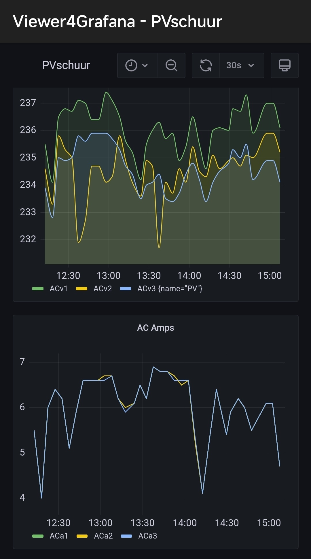

Hoe zit het precies met de spanningsval over de AC leiding? Ik zie dat de omvormer 241,7 Volt aangeeft en de slimme meter geeft 237,8V aan. Dat is een spanningsval van 3,9V.
Er ligt een 4mm2 kabel van ongeveer 20 a 25 meter. Uitgaande van het ergste geval (25 meter) en 16A (3600W omvormer) zou ik in de richting van 1,81V moeten zitten. Hoeveel spanningsval heb je over een aardlekautomaat? Daarvan zit er één in de meterkast en één in de onderverdeler in de schuur. Zou dat die andere 2,1V verklaren? Of zit er ook een afwijking in de meting van de omvormer of de "slimme" meter?
  • onetime
@BounceMeister Hoe heb je de spanningsval berekend? Heb je wel de lengte x2 gedaan? Heen en terug...
Dan is de rest overgangsweerstand verliezen, en zit je erg in de buurt.

onetime schreef op dinsdag 16 mei 2023 @ 11:55:
Ah, lengte x2? Dan zal ik wel beter in de buurt komen inderdaad!
Edit,
Het klopt dan wel inderdaad, gelukkig maar.
Ik zie ook dat wanneer ik 6mm2 had gekozen, dit slechts 1,2V zou "opleveren".
[ Voor 15% gewijzigd door BounceMeister op 16-05-2023 12:00 ]
  • Martin7182
  • Registratie: Juni 2020
  • Laatst online: 09:41
@BounceMeister 2.4 V kabelverlies i.p.v. 3.6 V. Of 6 mm kabel loont, hangt natuurlijk van de meerprijs af. N.B. dit is wel bij piekvermogen, gemiddeld heb je veel minder verlies. Als je tegen de 253 V netspanning aan zit, dan kan 6 mm net de doorslag geven, maar misschien is het dan beter om de omvormer te verplaatsen zodat je minder AC kabel hebt.
[ Voor 3% gewijzigd door Martin7182 op 16-05-2023 12:44 ]

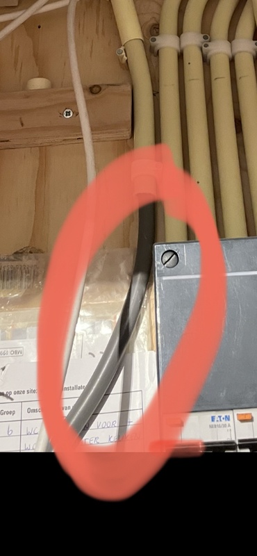

Ik wil morgen mijn zonnepanelen met micro omvormers op mijn platte dak gaan plaatsen. In hoeverre moet ik de frames nog aarden? De micro-omvormers(HoyMiles) zijn geaard via de kabel. Moet ik alle frames los aarden of is het monteren van de omvormers op de panelen voldoende?
  • Ronald
  • Laatst online: 12:19
Animal schreef op dinsdag 16 mei 2023 @ 14:08:
Montage systeem dient zeker ook geaardvereffend te worden, en daarmee gaan de paneel frames doorgaans wel mee.
  • RonJ
  • Laatst online: 24-10 16:29
Micro's zijn dubbel geisoleerd, dus de aarding via de 3-aderige kabel is niet met de behuizing verbonden. Je moet dus de metalen delen afzonderlijk aarden/vereffenen. Als je een goed montagesysteem gebruikt zoals solarstell/blubase oid dan hoef je maar op 1 punt de aardekabel te monteren en wordt alles incl. de panelen verder vanzelf mee-vereffend.

  • Animal
  • Laatst online: 18-10 18:04
RonJ schreef op dinsdag 16 mei 2023 @ 15:04:
Dankjewel. Tips om dit te bevestigen? Alle kabels zijn waterdicht. Kan ik aarden op het speciale aarde punt op de Hoymiles omvormer?

  • RonJ
Animal schreef op dinsdag 16 mei 2023 @ 18:28:
Een rvs/koper oog aan een aardekabel knijpen en die meetrekken met de aansluitkabels en afmonteren op de pv-verdeler/meterkast/werkschakelaar waar je de aansluitkabels op afmonteert.
Bij solarstell heb je hier een speciaal schroefgat voor aan de zijkant van de staanders. Ik zou het dus op je montagesysteem doen en niet op één van de hoymiles omvormers zelf.

  • BounceMeister
Martin7182 schreef op dinsdag 16 mei 2023 @ 12:41:
Omvormer verplaatsen gaat helaas niet, dan krijg ik hele lange DC kabels en een omvormer ín huis. Nu hangt alles in de schuur.
Ik zag wel dat de spanning op fase 3 ongeveer 1 a 2 Volt lager is dan fase 1. Ik zou bij problemen dus de enkelfase omvormer kunnen verhuizen van fase 1 naar fase 3. Wellicht ook beter voor de wijkkast. Die zonnepaneelboeren knallen volgens mij elke keer de aansluiting op fase 1. (We hebben hier in de straat vrij veel installaties van hetzelfde bedrijf.)

  • FransvWoerkom
  • Registratie: Maart 2018
  • Laatst online: 12:11
BounceMeister schreef op woensdag 17 mei 2023 @ 16:34:

Als 1e ik ervaar geen problemen maar heb meer nieuwsgierig naar het volgende gedrag en vind het geen eigen topic waarde voor alleen een beetje nieuwigheid ;)
Afbeeldingslocatie: https://tweakers.net/i/zAWhTr9tfwne1fQ47whE1OFUH8c=/full-fit-in/4920x3264/filters:max_bytes(3145728):no_upscale():strip_icc():fill(white):strip_exif()/f/image/wkilKpWMLlWDqQECvtDkgzxA.jpg?f=user_large
om 12:37 is er een drop in opwekking (ac amps) maar kijkend naar de fases is voornamelijk L2 die zakt. (rond 13:37 nogmaals)
Is het aannemelijk dat er in de buurt meeste opwekking op die fase plaats vind of juist niet?
Op 13:24 is er ook een drop maar dan op alle fases. Ik kan mij geen serieuze wolk herinneren in de middag en was zelf continu buiten op de straat bezig dus had dat wel gemerkt. En aangezien de opwekking de hele periode tussen de 4 en 4.7kw heeft gezeten bevestigd dat ook mijn ervaring.
Taal fouten inbegrepen ;)

Ik zag zeggen dat op L1 meeste wordt terug geleverd gezien daar grootste verschil in spanning zit. Dat de spanning lager is op de andere twee fases komt doordat deze fases het net mogelijk zwaarder wordt belast.

vanaf dinsdag komt er een 2e 3fase PV installatie bij (ZOZ/WNW) dan nog even logging bouwen ben dan wel benieuwd of ik daar dezelfde trend in zal zien.
Aangezien die installatie qua bekabeling afstand korter is en ook nog eens 6mm² is tov de bestaande die op een langere 2.5mm² zit.

  • de Peer
  • Laatst online: 11:00
de Peer
under peer review
The-Source schreef op vrijdag 19 mei 2023 @ 17:46:
valt wel mee hoor, het gaat er vooral om wat je buren in de wijk doen.

Hallo, ik heb een bestaande set van 5460wp op een 3 fasen omvormer. Nu wil ik nog wat meer gaan opwekken. Ik kan de omvormer en panelen vervangen maar dat lijkt me de duurste optie. Eigenlijk wil ik een setje met 2 a 3000wp erbij. Nu heb ik destijds de enige vrije buis naar zolder gebruikt. Is het mogelijk om via deze kabel nog een 2 omvormer te plaatsen? Of moet ik altijd een 2e kabel trekken? In dat geval zal ik er nog wat meer bij willen plaatsen voor als er een warmtepomp komt.

  • JvS
  • Laatst online: 09:55
JvS
Ik heb hem zelf ook
Je kan meerdere omvormers op 1 groep aansluiten (dat doe je bv met micro omvormers ook). Er is wel een maximum. Het gaat dan om het omvormervermogen (niet paneelvermogen) en dat mag in totaal niet meer dan 11kW zijn op een 3x16A groep. Dus dat zou prima moeten lukken als je de bekabeling netjes regelt.
Wat voor kabel hebben ze naar je zolder getrokken?
Het mooiste zal zijn 3x 4mm2 gezien daar 3x 25A door mag. Wel dien je op de zolder een 2de verdeel kast te plaatsen waarvan uit je naar de omvormers en warmtepomp gaat.

JvS schreef op vrijdag 19 mei 2023 @ 21:46:
De omvormer is 5kw, dus dat past prima. Dat is fijn om te horen, dat scheelt een hoop werk en geld.

  • Bensherman
  • Laatst online: 11-06 21:52
Verwijderd schreef op vrijdag 19 mei 2023 @ 21:50:
Dat zal ik nakijken, staat het op de kabel zelf?
Het lijkt een behoorlijk dikke.

@Bensherman Ja, dat staat ergens op de kabel gedrukt.
Een warmtepomp met een verdeelkastje aansluiten voelt wel heel slecht overigens. Maar als alles netjes met 3x 16A is afgezekerd, zou het goed moeten gaan :).
@Bensherman mijn advies geldt overigens alleen voor wanneer beide omvormers 3 fase zijn. Als je nu een 5kW 3 fase omvormer hebt, en je wilt er een 3 fase omvormer bij plaatsen, kan dat tot 6kW. Als je op 1 fase een 1 fase omvormer bij wilt plaatsen kan dat maximaal tot een 2kW omvormer (je wilt onder de 16Ampere per fase blijven).

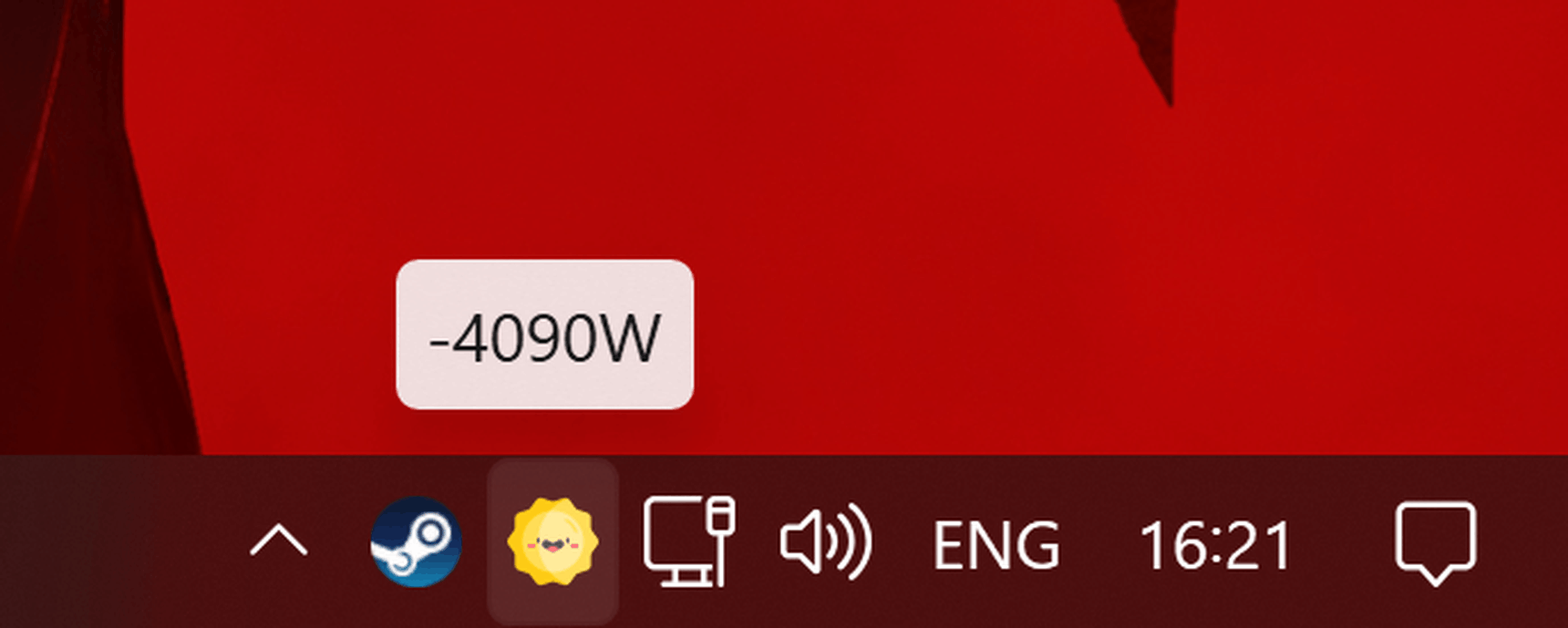

  • SideShow
  • Laatst online: 09-10 11:58
SideShow
Administrator
Vandaag appje gemaakt om mn inject/verbruik af te lezen via de homewizard p1 meter ^^,
Afbeeldingslocatie: https://tweakers.net/i/OTzt7QPq2pAcs3PeAN8VY3jkv1g=/full-fit-in/4000x4000/filters:no_upscale():fill(white):strip_exif()/f/image/Oqmxtw9kCXYilRojkGUte9Bq.png?f=user_large
