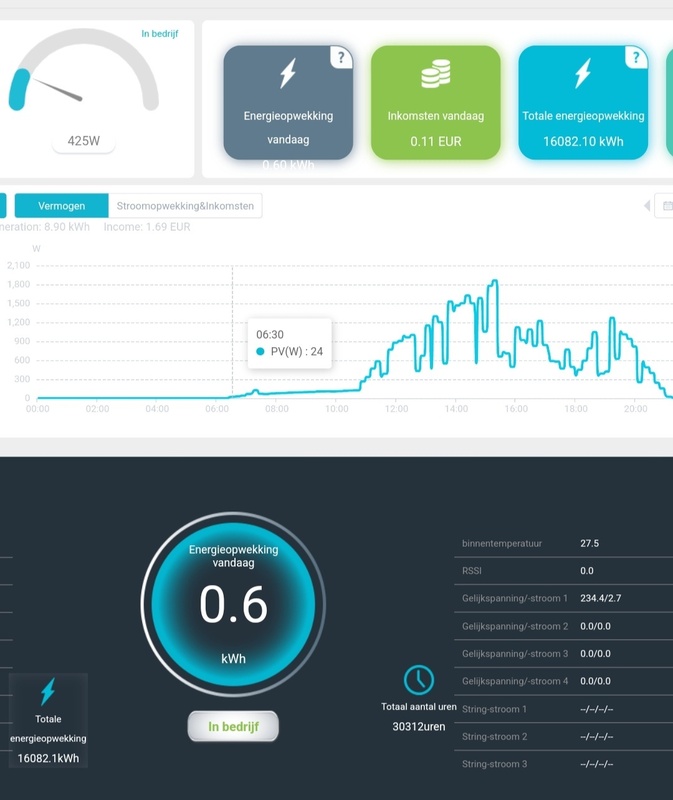

Vanmiddag stond mijn Growatt op stand-by.
Netspanning was 239V, string-spanning rond de 280V (ruim binnen bereik). Maar geen stroom.
LED was uit, dus niet rood, geen zichtbare storing, niet heet. Eerder en later op de dag werd er wel opgewekt. En als de spanning te hoog is weet ik dat de omvormer probeert te reconnecten, dat gebeurde ook niet na het uit- en inschakelen van de netaansluiting.
Is er een logische verklaring waarom dat ding dan niks zou doen?
@Ethirty
Ja, mogelijk is Growatt van afstand je omvormer wezen updaten.
Je mag van geluk spreken dat maar een paar uur er uit heeft gelegen. Bij mij heeft het 6 dagen geduurd voordat mijn omvormer het weer deedt. (Mogelijk was er iets mis gegaan bij mijn omvormer met de update.)
  • Ethirty
  • Laatst online: 01-09 16:29
Ethirty
Who...me?
Verwijderd schreef op zaterdag 20 mei 2023 @ 22:48:
@Ethirty
Dat zou knap zijn, aangezien de omvormer nergens mee verbonden is (behalve alle primaire stroomverbindingen). :)
Verstandig keuze. Dan zou ik het niet weten.

Is het probleem hier niet gewoon dat die oude panelen geen/te weinig bypass diodes hebben? Wel vreemd dat optimizers weinig verbetering geven, maar het is ook al wel vaker voorbij gekomen dat losse optimizers (dus niet SolarEdge) eigenlijk weinig doen.
Verder een kwestie van simuleren op bv sunnydesignweb of je omvormer goed gedimensioneerd is.
Tussen 08 - 12h vind ik de opbrengst tegenvallen ondanks de optimizers.
Afbeeldingslocatie: https://tweakers.net/i/aCtvltlfqPr4L85PEHjlHwDyIs8=/x800/filters:strip_icc():strip_exif()/f/image/uAKQ8fjJVkvhsCDFKOJQDwaC.jpg?f=fotoalbum_large
  • onetime
@PSP123 Vergeet de instralingshoek niet, cos(90) = 0. Dan moet je het met alleen strooilicht doen.
Of heb je nog gegevens om te vergelijken met de situatie van voor de dakkapel?
  • PSP123
  • Laatst online: 22:11
Dre schreef op zondag 21 mei 2023 @ 09:01:
Een optimizer maakt van schaduw nog geen zon.
Kan je niet de 10× 270 Wp verkopen of verplaatsen en dan 10 × 430 Wp neerleggen. Ziet er mooier uit vind ik als het symmetrisch is. Een zonnepaneel levert meer op dan dakpannen ;) En ik denk dat 430 Wp niet in één string met 270 Wp kan, of is Impp ongeveer gelijk? Of met de optimizers (die je toch al hebt), die kunnen de stroom verhogen en spanning verlagen van het betreffende paneel.
De 10x zou ik op een andere woning kunnen leggen. Echter zou mijn voorkeur ervoor uitgaan die schaduw op de onderste rij te ontlopen, dus minder panelen terugleggen. (Reden, niet overtuigd door huidige oplossing met optimizers)
Impp nog niet vergeleken, maar dat is iets waar ik dus op moet letten als ik 430WP en 270WP mogelijk ga combineren.
  • onetime
@PSP123 Neem voor (een deel van) die onderste rij eventueel micro's.
  • PSP123
onetime schreef op zondag 21 mei 2023 @ 09:34:
Van wie is dit huis en wat gaat er mee gebeuren? (gezien je nieuwbouw woning)
Is er plaats voor extra panelen? Vele opties . . .
Dit is mijn huidige woning, houden we aan als 2de woning. Toekomst voor verhuur.
Oriëntatie achtertuin is West, heb ook al gedacht aan oost/west opstelling, echter heb ik aan de voorkant gelijkwaardige uitdaging met dakkapel en schaduw. En huidige omvormer heeft maar 1 MPPT.
Volgens mij moet Oost/West opstelling op twee MPPT?!
  • onetime
@PSP123 ALS je een gelijk aantal ~gelijke~ panelen ~zonder~ schaduw hebt op zowel oost als west kan het parallel op de zelfde mppt. Die dan ook maar voor de helft van de totale Wp berekend hoeft te zijn.
(dak +/- 450, verschil tussen kanten ~900~, niet tegelijk op max, max = 2x cos(450) x Wp)
Beetje aftoppen is goed voor het net, gelijkmatiger opbrengst, beter verdeeld over de dag.
edit: schaduw vrije panelen parallel op 1 mppt, de schaduw panelen op micro's.

PSP123 schreef op zondag 21 mei 2023 @ 10:33:
Het plaatje is niet van een SE-omvormer maar van een Goodwe?
Je hebt dus waarschijnlijk TIGO-optimizers, of niet?
  • PSP123
dunklefaser schreef op zondag 21 mei 2023 @ 11:50:
Klopt Goodwe omvormer i.c.m. Tigo optimizers.
Ligt deze set niet gewoon grotendeels op west?
  • Dre
Termy schreef op zondag 21 mei 2023 @ 15:04:
Lijkt inderdaad west te zijn. @PSP123 Hoe ligt het erop bij Google Maps ofzo :) En hoe ziet de grafiek eruit op een dag met blauwe lucht zonder wolken.

  • PSP123
Ligt volledig op West.
  • Termy
  • Laatst online: 23:50
Termy
valt er nog wat te fragge?
PSP123 schreef op zondag 21 mei 2023 @ 20:05:
Dan is het toch logisch dat met alleen indirect licht er weinig gebeurt? Zeker op een onbewolkte dag.
Heb je ook data van een grotendeels onbewolkte dag want hier zie ik niks geks aan.

Ik dacht ook, een grotere omvormer leeft langer. Bedoeld voor 7 panelen, zitten er nu 4x zoveel op.
Zonder merkbare aftopping. Wel sindsdien die ventilator. 10 jaar sinds het begin. Zie footer.
En dat is gewoon een soort PC fan of zo?

@icecreamfarmer In dit specifieke geval is het een radiaal 230V ventilator, ligt op de grond en blaast langs de muur. Maar iedere ventilator met een beetje luchtverplaatsing is goed. Hoeft geen hoog vermogen te zijn.
