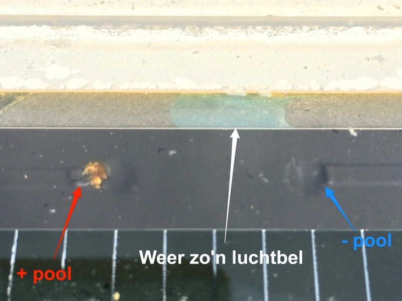

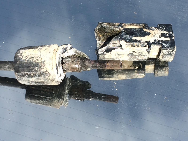

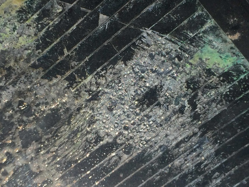

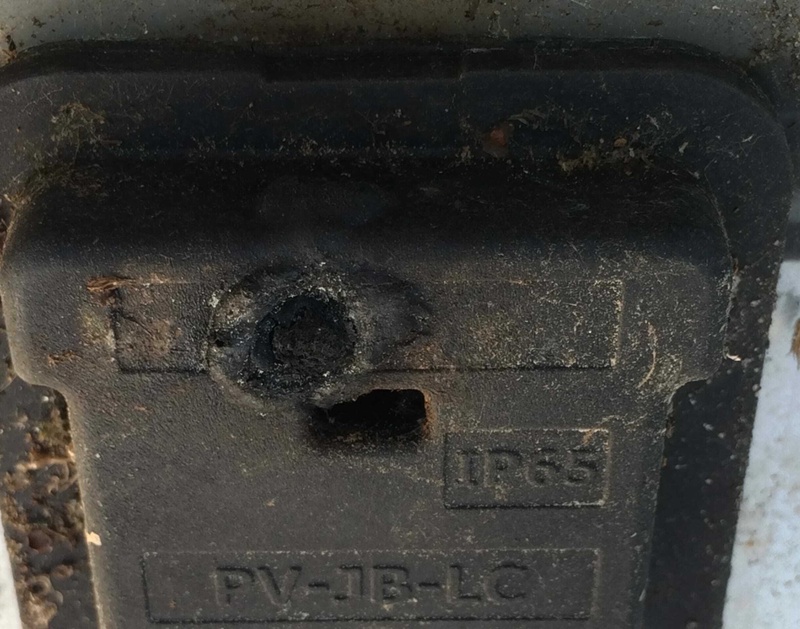

2mm zonnepanelen 53% glasbreuk
Batilan schreef op vrijdag 26 mei 2023 @ 13:03:
Ik ben juist voor micro's gegaan omdat er dan nergens grote gelijkstromen / gelijkspanningen op het dak voorkomen waardoor de kans op vlambogen, en dus de kans op brand, geminimaliseerd is.
Zelfs op 12 volt DC kun je hele mooie vlambogen krijgen.
Maak maar eens verbinding tussen de plus en de minpool van een autoaccu.
PS Ik zou het niet proberen.
Een oorzaak voor zonnepanelen branden, wat ik niet genoemd zie in o.a. de 2019 TNO/ECN inventarisatie brandincidenten is vocht in de junction box. Dat vocht kan uiteindelijk tot kortsluiting leiden.
Bedenk dat veel PV junction boxen een IP65 rating hebben.
De uitzonder is premium fabrikant Meyerburger, die heeft voor de junction box van glas-glas zonnepanelen een IP68 rating.
Pas bij IP69 is de junction box langdurig bestand tegen 90% luchtvochtigheid.
Bron: Wikipedia: IP-code
Vandaag (eind Mei) is in Friesland en Groningen de RV rond 19 uur: 80-84%.
Hoe lager de hellingshoek en hoe hoger het frame, des te meer vocht blijft hangen onder het zonnepaneel.
KNMI toont voor januari Nederland een langjarig gemiddelde luchtvochtigheid van 86-90%. In de maand december loopt de RV zelfs op tot 92% (gemiddeld!).
Geen enkele PV-paneel junction box is eigenlijk geschikt voor het Nederland klimaat.
Als die junction box langdurig tegen 90% luchtvochtigheid zou kunnen, dan had die junction box wel een IP69 rating.
Dat vocht heeft 3 toegangswegen tot de junction box:
  1. via de randafdichting van het PV-paneel,
  2. via de randafdichting van de junction box,
  3. via de kabelinvoer(en) van de junction box.
Foto's (van Solibro SL1 zonnepanelen):
Afbeeldingslocatie: https://tweakers.net/i/YS_bgpptmqK2FXU8422vgh8sHSo=/800x/filters:strip_icc():strip_exif()/f/image/86l881aaMbdnhEIsmuEt5hip.jpg?f=fotoalbum_large
Afbeeldingslocatie: https://tweakers.net/i/Up64nOYHOjTdO4WF1QxqpzXC68s=/800x/filters:strip_icc():strip_exif()/f/image/MbQweTcHbeCCNkCeYrW32C4Z.jpg?f=fotoalbum_large
Afbeeldingslocatie: https://tweakers.net/i/vF3zGNqixOVdRnVQSIT_jX8_8ZY=/800x/filters:strip_icc():strip_exif()/f/image/mP9aN88Rca4W6UBskJsi3rpL.jpg?f=fotoalbum_large
Afbeeldingslocatie: https://tweakers.net/i/TnAqzdx-XQxynMklrQXo1n8H20o=/800x/filters:strip_icc():strip_exif()/f/image/rgpUJxnsYZj2rRwbBJ8Lcs1u.jpg?f=fotoalbum_large
Afbeeldingslocatie: https://tweakers.net/i/luqjL2lHCqYyibYd1N_zGuIHvzY=/800x/filters:strip_icc():strip_exif()/f/image/k9t88wXPB0f6I48CWJaJMdoc.jpg?f=fotoalbum_large
[ Voor 2% gewijzigd door cj1 op 27-05-2023 07:46 . Reden: link naar TNO rapport, link naar IP-code NL-wikipedia ]

@cj1 Klinkt ergens wel aannemelijk, maar heb je nog ergens externe onderbouwing?

Ah, je bedoelt de junction boxes van de panelen zelf...
Ik denk dat ik toch maar maandelijks een rondgang met mijn Guide PC210 thermal camera langs mijn zonnepanelen ga maken :+
[EDIT]: vraag me wel af in hoeverre hier micro's weer een verschil kunnen maken: met een string met spanningen van typisch > 300V "duwt" dat toch net wat meer door dan één paneel met Voc van 44V?

  • cj1
cj1
onetime schreef op vrijdag 26 mei 2023 @ 22:57:
Ik kan je niet volgen, externe onderbouwing van wat precies?
IP-69 vochtdicht?
Wikipedia: IP-code
... IP-x9 ... Blijft bruikbaar bij een vochtigheidsgraad van meer dan 90%
Al moet ik zeggen, de vochtigheidsgraad voor IP-x9 staat alleen genoemd op de NL Wikipedia pagina, niet op EN of DE.
[ Voor 40% gewijzigd door cj1 op 27-05-2023 07:45 . Reden: IP-x9 vochtdicht? ]

  • onetime
cj1 schreef op zaterdag 27 mei 2023 @ 07:38:
[...] Ik kan je niet volgen, externe onderbouwing van wat precies?
IP-69 vochtdicht? Wikipedia: IP-code
[...] Al moet ik zeggen, de vochtigheidsgraad voor IP-x9 staat alleen genoemd op de NL Wikipedia pagina, niet op EN of DE.
Nee ik bedoel van de problemen met indringing van vocht in junctionboxes, en de gevolgen.

  • cj1
cj1
onetime schreef op zaterdag 27 mei 2023 @ 15:58:
Ik dacht dat de foto van de junction box die zich in twee delen heeft opgesplitst, voor zich spreekt.
Dit is niet het eerste SL1 zonnepaneel waarbij de junction box in tweeën is "doorgebrand".
Bij mij liggen deze zonnepanelen op de grond (in de tuin).
Het worteldoek op de plek onder die gespleten junction box heeft een geschroeide opening.
(Daarna volgt dan een zandblussing, door het zand onder het worteldoek, zodat een brand zich hier niet kan ontwikkelen).
Hier een foto van een SL1 waar de vochtdruppels onder het glas zichtbaar zijn:
Afbeeldingslocatie: https://tweakers.net/i/HAOOpAXQCL63yQH2NpEijcYGMFg=/800x/filters:strip_icc():strip_exif()/f/image/VJ7FQYbKzzJYdxoWs9QiYtvV.jpg?f=fotoalbum_large
Vocht dat via een slechte randafdichting onder het glas komt, doet zich niet vaak voor: zeg 0 tot 2 per 1000 (promille) per jaar in extreme gevallen.
Vocht via de kabelinvoeren zie ik ook niet vaak.
Het meest zie ik luchtbellen/slechte hechting ontstaan aan zijde van de lijmfolie (EN: adhesive foil, DE: Klebefolie) PV-KF/LC. Dit is de lijm folie tussen glas en junction box. Het euvel manifesteert zich nabij de banddoorvoeren: 90% tussen de doorvoeren van de bandgeleider (EN: ribbon conductor, DE: Flachbandleiter), iets dichter bij de negatieve doorvoer dan bij de positieve doorvoer:
Afbeeldingslocatie: https://tweakers.net/i/455uNcs4v-L_AgmoxwcdQLSyZxc=/800x/filters:strip_icc():strip_exif()/f/image/sff2lUHKwUUIdLzOBp5oKWNc.jpg?f=fotoalbum_large
Afbeeldingslocatie: https://tweakers.net/i/uPfsNQtMr8We22-hERjHtzwY2ZY=/800x/filters:strip_icc():strip_exif()/f/image/fJ0Fm7WRSmaPiwgHVv9wy0HJ.jpg?f=fotoalbum_large
PS De groenblauwe kleur in de luchtbel is vermoedelijk veroorzaakt door koper corrosie in de junction box.
Terzijde, een foto van een afgefikte MC-connector door vocht in de MC4 connector:
Afbeeldingslocatie: https://tweakers.net/i/oMAB8dvuFfafDSYbttFOoMX6ORo=/800x/filters:strip_icc():strip_exif()/f/image/JXHtFVGnw5ZXiJS4FIYCuJ7L.jpg?f=fotoalbum_large
PS1: die witte troep rond de connector is aluminiumoxide
PS2: harstikke goed die Multi-contact/Stäubli Multilam-technolgie: de crimp-pin geleid nog steeds.
@jadjong Misschien is condensatie/luchtdruk in de junction box wel de oorzaak.
In plaats van volgieten zou ventilatie, middels IP65 ventilatiewartels, het condensatieprobleem op kunnen lossen.
Aanvulling voor Luchtbellen bij lijmstrook junction box
De "luchtbellen" zijn er al voordat de koper-corrosie zich aandient.
Er zijn ook vele SL1 zonnepanelen met deze "luchtbellen" zonder kopercorrosie.
Het lijkt of er iets mis is met die PV-JB-LC junction box lijmpads of het aanbrengen daarvan.
[ Voor 4% gewijzigd door cj1 op 30-05-2023 09:04 . Reden: Aanvulling voor Luchtbellen bij lijmstrook junction box ]
