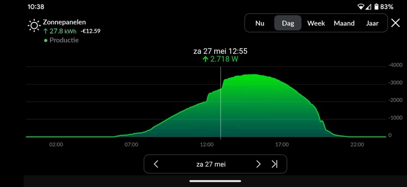

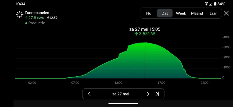

Ik heb in september 2022 zonnepanelen gekregen. Werkt gelukkig technisch allemaal probleemloos en prima naar behoren :)
Destijds was er al wat twijfel over het wel of niet toepassen van optimizers op enkele panelen i.v.m. de schaduw van onze dakkapel. Omdat deze echter aan de westzijde zit, de schaduw grofweg na de "lunch" van de panelen af is en de zon er dan de rest van de dag nog op staat, zou de invloed mogelijk niet heel groot zijn. Indien de ervaring leert dat optimizers wellicht wel een goed idee zijn, zouden die later nog toegevoegd kunnen worden. Dat was vorig jaar de insteek.
Inmiddels gaan we toch aardig richting het hoogste punt van de zon en vraag ik me na een blik op de opbrengstgrafiekjes af of ik toch niet aan de optimizers moet. De vraag is echter of het per saldo iets gaat opleveren, ik kan dat niet goed inschatten of berekenen.
Situatie:
  • 6 panelen op zuid (190°), dakhelling 33°
  • 6 panelen op west (280°), dakhelling 33°
  • In totaal 12x Trina Solar 390Wp panelen
  • Solax X1 4.2T omvormer (2 strings, zuid en west)
  • Opbrengst wordt gemeten door een HomeWizard kWh 1-fase meter, tussen omvormer en aardlekautomaat (er zit niks anders op de groep)
Plaatsing panelen
Zuidzijde:
Afbeeldingslocatie: https://tweakers.net/i/canyEuR9JaFiPl9jar0gHi70cAY=/800x/filters:strip_exif()/f/image/W9nXoLoMw1Xkw8V1FP9aXcky.png?f=fotoalbum_large
Westzijde:
Afbeeldingslocatie: https://tweakers.net/i/V4H6C9UmqhCygp5ccM9iuAB49jE=/800x/filters:strip_exif()/f/image/KxJKdLCIu2NeRB0ioca24WdR.png?f=fotoalbum_large
(schaduwsituatie 'ongeveer' ingeschetst)
Schaduw op het dak (foto van voor de plaatsing van de panelen):
26 juni 2022 +/- 11:10u
Afbeeldingslocatie: https://tweakers.net/i/rAXoqUM_0c68Bo-v6mTnzxWJ8mQ=/800x/filters:strip_exif()/f/image/gpU2S21q9aLRUxSWzHLGBoQj.png?f=fotoalbum_large
Screenshot van een berekentool die een vriend me doorstuurde:
Afbeeldingslocatie: https://tweakers.net/i/czHuci8vXsI56SAz21E3ckEuGVw=/x800/filters:strip_exif()/f/image/6JCpXqBIPZ5a8ag8tvl1frIl.png?f=fotoalbum_large
Link: PVcalc Thomas Berger (coördinaten van Enschede-Centrum, ik woon ergens anders in deze stad ;) )
Opbrengstgrafieken van afgelopen zaterdag:
(dit was een vrijwel volledig zonnige dag)
Afbeeldingslocatie: https://tweakers.net/i/ZluEqQQNMyU43WNWMFhVNVLsujk=/800x/filters:strip_icc():strip_exif()/f/image/pys9c7SVtGlrgCI2RQTbNYqr.jpg?f=fotoalbum_large
Afbeeldingslocatie: https://tweakers.net/i/9W990rgpoKsIVQWLY9tvXGXGo3U=/800x/filters:strip_icc():strip_exif()/f/image/YPGHAjhKw1vFiLyuPIt6nIMe.jpg?f=fotoalbum_large
Afbeeldingslocatie: https://tweakers.net/i/_GtTZbx76-K6Qtv9DzrX57AGDRI=/800x/filters:strip_icc():strip_exif()/f/image/43UPExIc1zpLveOhDw5ti4Cc.jpg?f=fotoalbum_large
(Let niet op de tarieven. Die heb ik een keer ingevuld maar houd ik niet meer bij.)
Als ik de (theoretische) berekening van PVcalc vergelijk met de werkelijke situatie, dan vallen me een paar dingen op:
  • Theoretisch max. clear-sky vermogen op 27 mei zou zo'n 200Watt hoger kunnen zijn
  • >> Hier hecht ik niet te veel waarde aan, is aardig in de richting (bijv. stof op panelen/in de lucht, klein beetje verbruik van de omvormer, enz.)
  • Voor de "lunch" zie je echter wel een wat lagere opbrengst dan berekend. Tegen 12u zou ik bijna 1000W meer opbrengst kunnen hebben volgens de berekening o.b.v. de theoretische max. clear-sky.
  • >> Vooral hier vraag ik me dus af of ik geen optimizers moet toevoegen op de 3 of 4 meest linkse panelen aan de westzijde
De vraag is dus of het verstandig is om optimizers toe te passen, waarom wel/niet, en zo ja, welke dan?
Alle advies is welkom! :)
Edit: Opmerking toegevoegd n.a.v. de eerste reactie:
Sorry, dan ben ik misschien niet helemaal duidelijk geweest. Ik weet uiteraard dat daar waar de zon niet valt, er ook niks wordt opgewekt. Dus die theoretische max. clear-sky ga ik natuurlijk nooit halen omdat er aan het begin van de westzijde wat schaduwval van de dakkapel is. Maar ik vraag me dus af of de invloed van de schaduw de opbrengst van de hele string niet te veel beïnvloedt en ik dus de opbrengst niet iets zou kunnen opkrikken met optimizers, zodat de panelen waar de zon op dat moment wel op valt hun werk wel kunnen doen.
[ Voor 6% gewijzigd door Wouter! op 31-05-2023 12:23 ]

mij lijkt dat het antwoord hierop is: een optimizer maakt van schaduw geen licht.
Volgens mij werkt je systeem toch goed zo?
  • Wouter!
  • Laatst online: 23-10 21:56
de Peer schreef op woensdag 31 mei 2023 @ 12:18:
[ Voor 19% gewijzigd door Wouter! op 31-05-2023 12:23 ]
  • de Peer
  • Laatst online: 17:06
de Peer
under peer review
Wouter! schreef op woensdag 31 mei 2023 @ 12:21:
dan doe je dus de aanname dat schaduw op 1 of 2 panelen de opbrengst van de hele string beinvloedt. Dat is, zeker bij harde schaduw zoals bij jou, niet het geval voor zover ik weet. Dat waren verkooppraatjes van vroeger om optimizers te slijten. maar correct me if I'm wrong, ik heb zelf geen optimizers.
[ Voor 6% gewijzigd door de Peer op 31-05-2023 12:25 ]
  • Wouter!
de Peer schreef op woensdag 31 mei 2023 @ 12:24:
Zo is het mij inderdaad wel altijd verteld, maar als dat marketingpraat is dan hoor ik het natuurlijk graag :).
En als er wel (een kern van) waarheid in zit, dan ben ik dus benieuwd of ik het met optimizers (voldoende) positief kan beïnvloeden.
Als het allemaal "in de marge" is dan gaat de investering waarschijnlijk toch niet opwegen tegen de opbrengst.

Heeft je omvormer geen schaduwmanagement? Mijn SMA doet dat al jaren perfect.

MotorBeast schreef op woensdag 31 mei 2023 @ 12:32:
Als je half cell panelen hebt kunnen optimizers wel veel goeds doen.
Immers een omvormer kan alleen een deel van een paneel geheel uitschakelen, als deze half in de schaduw ligt kan een optimizer hem laten werken op halve stroom .
In je plaatje zouden alleen paneel 5 en 6 wat doen bij schaduwmanagement (en mogelijk bij paneel 4 een van de 3 strings) , met optimizers zouden paneel 1 en 4 waarschijnlijk op halve kracht functioneren bij een half cell paneel.
Omdat de schaduw constant wijzigt hangt het ook erg af hoe vaak de schaduwtracking werkt . Is dat 1 keer per (half?) uur zoals bij goodwe dan mis je vast ook aardig wat. Een optimizer werkt constant.
De string heeft 6 panelen in serie, dus hoe gaat de omvormer dat oplossen dan?
exroosje schreef op woensdag 31 mei 2023 @ 12:52:
Ik heb volgens mij de Trina Solar TSM-DE09.05 390Wp. Ik kan alleen vinden dat er 120 Monocrystalline cells in zitten.
  • MotorBeast
  • Registratie: Maart 2017
  • Laatst online: 02-08 21:22
Wouter! schreef op woensdag 31 mei 2023 @ 14:08:
Hier 10 panelen in 1 string op Zuid-West en vanaf uur of zes schaduw. Ik zie de noodzaak niet van optimizers
https://pvoutput.org/intr...421&sid=17748&dt=20230530
Verdienmodel. Niet meer. Ik ga de boel verleggen waarschijnlijk naar Noord-Oost en nieuwe op de oude plek en het wordt of weer een SMA of Goodwe met schaduwmanagement. En geen dure optimizers. Toen ik de aanbieder zei dat ik geen optimizers wens maar een goede stringomvormer was het antwoord. Ja, dat kan en werkt ook goed. ;)
[ Voor 30% gewijzigd door MotorBeast op 31-05-2023 14:26 ]
  • exroosje
  • Laatst online: 29-09 12:41
Dat zijn dus waarschijnlijk half cell panelen . Bij schaduw aan een kant kunnen die tenminste nog het halve vermogen leveren door de helft van aantal amperes te leveren. . Maar dat kunnen ze alleen kwijt met een optimizer, anders gaan ze helemaal uit.
HEt is inderdaad een serieuze beperking dat je de optimizer alleen voor alle 3 de strings tegelijk kan laten werken. ALs er een string volledig afgedekt is en 2 voor de helft zou in theorie het paneel nog 1/3 van het vermogen kunnen leveren (helft vd amperes en 2/3 van het voltage) maar alleen als de optimizer de diode van het afgedekte deel in kan laten schakelen.
Als de schaduw 1/6 deel afdekt kan het paneel zowel op 2 uit 3 strings draaien (66% opbrengst) als op halve kracht (50% opbrengst), dus daar levert een optimizer niks extra op. . Als er schaduw valt op 2 of 3 van de 3 strings aan dezelfde kant zou het paneel nog steeds op halve kracht werken met, maar uitgeschakeld zijn zonder optimizer. Dus op dat punt zit je winst.,
Dus ik denk dat er met optimizers wel wat te winnen is, maar mogelijk nog niet genoeg om de aanschaf te rechtvaardigen. Een ander punt wat ik eerder noemde is dat de schaduwtracking altijd vertraging kent en een optimizer onmiddelijk bijregelt. Daar zit ook wat winst,.
[ Voor 6% gewijzigd door exroosje op 31-05-2023 14:52 ]

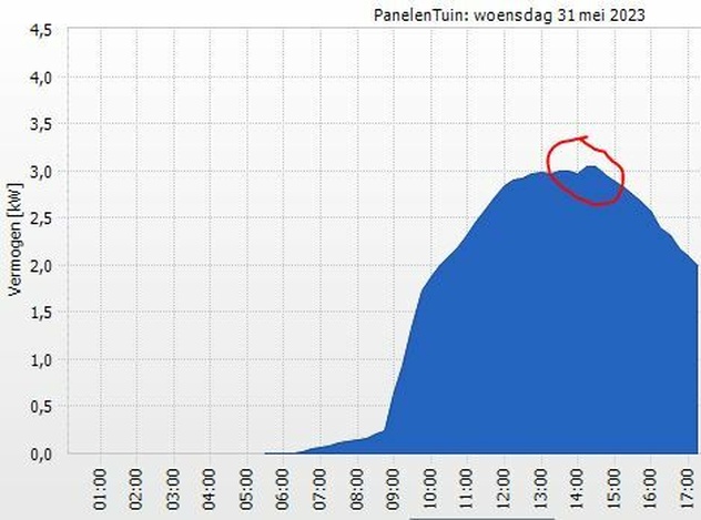

Vanmiddag rond 14 uur laten doen op een platdakinstallatie in Dongen; Na het afsproeien van de stof/pollenlaag 8,6% hogere opbrengst. En ja, even 5 minuten gewacht om de panelen weer op te laten warmen.
Afbeeldingslocatie: https://tweakers.net/i/0iFrYPMXB7ug-IIcWqdg1Im2xHE=/full-fit-in/4920x3264/filters:max_bytes(3145728):no_upscale():strip_icc():fill(white):strip_exif()/f/image/TFgSWWKTHfruAN9zEcd59QzU.jpg?f=user_large
Kun je zelf bepalen of het de moeite waard is...
  • de Peer
de Peer
under peer review
Karelprior schreef op woensdag 31 mei 2023 @ 19:17:
Ik zie geen 8,6 procent hogere opbrengst hoor. Dikke onzin.
Ik denk dat je 0,86 procent bedoelt. En ook dat lijkt me optimistisch
Bovendien weet je niet wat het vermogen geweest zou zijn zonder schoonmaak dus het blijft een aanname.
Niet de moeite waard dus

  • Karelprior
  • Laatst online: 16:44
de Peer schreef op woensdag 31 mei 2023 @ 19:26:
Mijn excuus. Ik had 'Momentaan vermogen' moeten gebruiken:
Afbeeldingslocatie: https://tweakers.net/i/GkM82JFc2r_02QwARCsmM7s6c7k=/full-fit-in/4920x3264/filters:max_bytes(3145728):no_upscale():strip_icc():fill(white):strip_exif()/f/image/a075FetRW30uMd5u3Tk85WPT.jpg?f=user_large
En dat is idd geen opbrengst maar een momentopname. Op dit tijdstip is de grafiek normaal al dalende, hoogtepunt vermogen is van 12:30 - 14 uur .
Vind het zelf ook niet de moeite waard maar degene die dit gedaan heeft is er blij mee.
