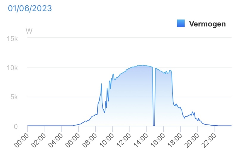

Weet je zeker dat de omvormer uitgeschakeld was? Ik had gisteren hetzelfde op precies dezelfde tijd dus ik vermoed dat het aan de brakke Goodwe portal ligt, komt wel vaker voor. Of we wonen toevallig in dezelfde straat, dan kan het natuurlijk :P
  • VlugVlug
  • Laatst online: 05-10 23:46
Hier gisteren hetzelfde, dipje in de portal te zien maar de omvormer was gewoon aan het produceren.

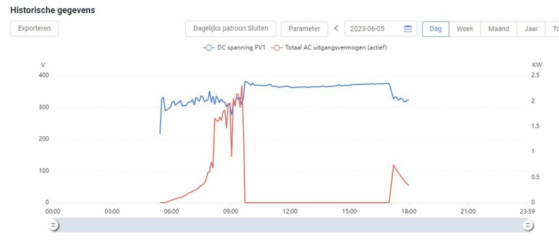

Wil je niet demotiveren, maar heb sinds een week of 2 bij zonnig weer vanaf een uur of 11 tot 5 vrijwel niks tot heel weinig opbrengst omdat het voltage 250+ is doordat de hele straat inmiddels panelen heeft. Enexis ingeschakeld en die bevestigen het probleem. Als ie echt afslaat zie je dat In de logs als “vault” en de omvormer knippert dan, bij mij gaat de opbrengst boven de ca 248 volt al fors omlaag, bij 252,5 in storing.
Maar wanneer ze het kunnen oplossen :?
Alleen als ik mijn auto ga opladen gaat het wat beter, maar ja, die accu is ook weer een keer vol.

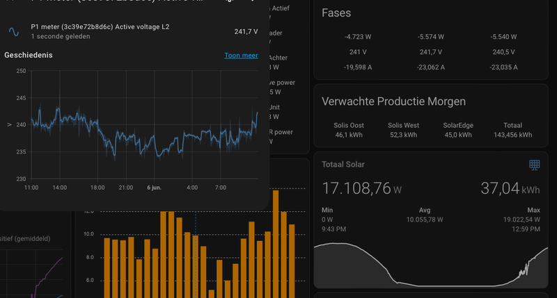

  • mcDavid
  • Laatst online: 18-10 15:11
ik word ook nog niet zenuwachtig. Fase 2 schurkt soms tegen de 240V aan (terwijl die 's avonds juist onder de 220 dipt), fase 1 en 3 blijven eigenlijk altijd rond de 230V of net daaronder. Gemeten op de omvormer.
Geen idee op welk van de 5 trafohuisjes binnen een straal van 100 meter ik aangesloten zit, maar wat mij betreft mogen de buren ook aan de zonnepanelen.

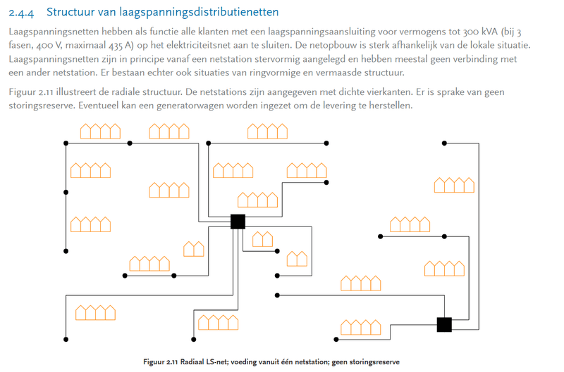

  • BarryH
  • Laatst online: 23:10
mcDavid schreef op vrijdag 2 juni 2023 @ 14:07:
Meestal zit je aan alle trafohuisjes vast (vermaast net)
  • onetime
@BarryH Bedoel je voeding vanaf meerdere kanten op dezelfde kabel? Nee toch? Ster-net toch?
  • tomtor
  • Laatst online: 16-10 14:12
onetime schreef op vrijdag 2 juni 2023 @ 18:24:
Op deze kaart kan je zien dat de ster-netten onderling gekoppeld zijn met laagspanning trafos.
https://www.stedin.net/za...sdata-kabels-en-leidingen
Alle varianten komen voor:
laagspanningsnet
Afbeeldingslocatie: https://tweakers.net/i/RvHSOsKYqgd5TiG2xxyk2z1Nkjg=/800x/filters:strip_exif()/f/image/lqC3Dko2TPhJSiJaVnVUgC4m.png?f=fotoalbum_large
Voordeel van vermaast is dat een storing op een station geen downtime geeft.

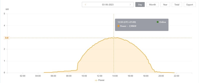

Murphy78 schreef op zaterdag 3 juni 2023 @ 18:24:
Is een piek van ~340W op een dag als vandaag normaal voor een 410Wp paneel?
Het antwoord op deze vraag is normaal nee, maar door de gebruikte micro omvormers zoals je zelf aangaf bij:
Ik zie nu echter via de Enphase portal dat het allemaal IQ8M's zijn. Deze leveren max 333 W i.p.v. 366 W.
Daar heb je je eigen vraag al beantwoord ;)
Ik heb vorige week 10x DMEGC 410Wp panelen+IQ7A's geleverd gekregen. Alles werkt goed, betaling gedaan.
Ik zie nu echter via de Enphase portal dat het allemaal IQ8M's zijn. Deze leveren max 333 W i.p.v. 366 W. Ik zie in simulaties dat dit in jaaropbrengst niet heel veel uitmaakt. Desalniettemin: als ik op Solar Outlet kijk is de IQ8M 16 Euro goedkoper dan de IQ7A. Het installatiebedrijf rekent met gigantische marges; die 160 Euro had zo 500 Euro op de offerte gescheeld, al kan ik dat helaas niet hardmaken.
Wat vinden jullie een redelijke compensatie?
Om ze allemaal door IQ7A's te vervangen vereist naast die hogere aanschafwaarde ook de komst van een hoogwerker, inzet van spaarzaam personeel, planning, installatie, etc; dat zal ook zo 500 Euro of meer kosten schat ik.
Was je bij installatie niet thuis? Had je toch kunnen bekijken toen?
(Voor wat ik lees ondersteunt de 8 serie daarnaast een thuisbatterij, dit heeft voor mij weinig meerwaarde.)
Tevens vraag ik mij nu af of er wel daadwerkelijk 410Wp panelen liggen. Ik kan helaas niet op het dak. Piekvermogen vandaag was ~330 W per paneel, hij clipt een klein beetje rond de 13:30-14:30. De panelen hebben geen schaduw.
Was je niet thuis tijdens de installatie? Ik zou er met de neus opstaan als ik zoveel moet dokken voor iets.
Mijn 10 panelen van 450Wp deden op de top vandaag 3900W.
Je omvormer houd hogere waardes dus tegen.

Goodwe 5000D-NS:
Effect van de relatief langzame "shadow scan" (gelukkig? maar 1 x per 60 min):
Beide mppt - 2 "identieke" strings 7 x Jinko EAGLE 380 Wp
Afbeeldingslocatie: https://tweakers.net/i/BIven_FO-lylG3ct3N2L8qXJpk4=/800x/filters:strip_icc():strip_exif()/f/image/2J3xGPdeDX5ETqIjbCVs8p0L.jpg?f=fotoalbum_large
Het resultaat op IAC en het opgewekte vermogen:
Afbeeldingslocatie: https://tweakers.net/i/ylRvkI0qzvvh6ZC-d6_E0sBe3MY=/800x/filters:strip_icc():strip_exif()/f/image/jbyrwIYR4VuMnw52uyxONPTs.jpg?f=fotoalbum_large
P.S.: De "shadow scan" was alleen maar ter demonstratie ingeschakeld
Andere omvormers hebben betere algoritmes en scannen vaker & sneller, bijvoorbeeld SMA, als ik me niet vergis.

  • Laatst online: 06:55
Weet iemand wat dit kan zijn?
Afbeeldingslocatie: https://tweakers.net/i/inH53hgq_X6c0G5bHELmynpyO2k=/full-fit-in/4000x4000/filters:no_upscale():fill(white):strip_exif()/f/image/7SXtp632L93uEawk98tqss4A.png?f=user_large
Als de zonnepanelen in de volle zon liggen, dan zie ik op de top van de grafiek bovenstaande 'bulten'. Het vermogen varieert dan met 100 Watt over een periode van een paar uur. Er valt geen schaduw op.
[ Voor 7% gewijzigd door Polyphemus op 04-06-2023 22:13 ]
  • LooneyTunes
  • Laatst online: 04:20
Dit zou 'kantelen' kunnen betekenen.
Dat één van de waarden (spanning/stroom) te hoog is voor de MPPT tracker.
Omnik had er in het verleden last van (hun 3K omvormer waren eigenlijk 2 1K5 omvormers in 1 behuizing. Als je dan bijvoorbeeld 2 strings had één van 2K en 1 van 1K, kreeg je dit soort grafiekjes)
Afbeeldingslocatie: https://tweakers.net/i/gQ7i1I3_hr8_4jwH5xhin2Uh8d8=/full-fit-in/4000x4000/filters:no_upscale():fill(white):strip_exif()/f/image/htkYCPTPbxi8H9AgsG3kVe4N.png?f=user_large
Wat voor merk/type omvormer is dit en hoeveel Wp hangt er aan?
Ik dacht dat dit fenomeen was uitgestorven met Omnik. ;)
Het is een Trannergy SGN1300 ;). We hangen zes panelen aan, Wp weet ik helaas nog niet, ze lagen al op het dak toen we het huis kochten, maar ik denk tussen de 200 en 250 gezien de leeftijd (jaar of 6 oud).
@Polyphemus 1300 of 1800?
denk dat je gewoon op de maximale omvormercapaciteit zit en er niets aan te doen is.
met ca 1000watt zit je op het maximale omvormer vermogen.
  • raymondw
  • Laatst online: 22:39
Je max in is 1300, je max uit is 1000
Blz34 -> 8.1.2
btje verwarrende manier van product weergeven...

  • Cheesy
Heb ik vandaag, gisteren en eergisteren last van te hoog netvoltage? Elke keer een dip te zien en niet altijd op zelfde tijdstip.
https://pvoutput.org/intraday.jsp?id=72798&sid=64731
Ik kan m'n omvormer alleen live uitlezen in m'n solaredge-portal (dus helaas geen historie), maar zag dat deze zojuist op V AC [V] = 250 staat.
Dacht even formuliertje van Liander invullen, geen idee hoe dik m'n kabels zijn. Gewoon 4 mm2 invullen?

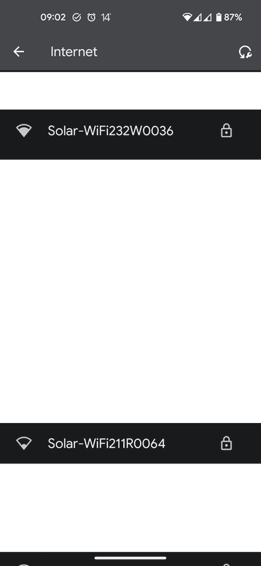

True schreef op dinsdag 30 mei 2023 @ 13:38:
Ja unieke wachtwoorden zijn leuk totdat ze uniek gemaakt zijn gebaseerd op pseudorandom code die met drie sets terug te berekenen is. Het zou niet de eerste keer zijn voor usr/pass combinaties van netwerkapparatuur.
Klopt op zich, maar in dit geval moet je dus nog steeds eerst fysiek op de omvormer een knop omzetten om eea te kunnen gebruiken. Als je eenmaal binnen bent en ongezien op zolder bent geraakt, dan kun je net zo goed even op de zijkant van de omvormer kijken wat het wachtwoord is ;)

gronoco schreef op maandag 5 juni 2023 @ 16:45:
Dat is niet waar ik op doel.
Er zijn in het verleden combinaties geweest van SSIDs en wachtwoorden die aan elkaar te correleren zijn vanuit een berekening welke te maken is indien je enkele combinaties SSIDs en wachtwoorden hebt. Daarvoor hoef je dus niet binnen te komen.

Weet iemand wat oorzaak van onderstaande kan zijn?
Sinds gisteren stoppen mijn zonnepanelen met terugleveren, en dat juist op de beste momenten van de dag. Voor gisteren nooit last gehad(panelen v.a. eind juli 2022).
Wat mij in onderstaande grafiek opvalt is dat "DC spanning PV1" ineens omhoogschiet (boven ongeveer 360) en dan niet meer terugleveren.
Weet iemand wat oorzaak hiervan is. Is er een instelling fout(toen ik aan het stoffen was heb ik ook nog knop ingedrukt, maar lijkt mij dat instellingen dan niet zomaar veranderen).
Je hoort ook wel eens over te veel terugleveren, maar Liander site geeft geen terugleverproblemen op mijn postcode, en ik zou denken dat dan AC spanning van belang is en niet DC spanning van panelen, maar ik ben maar leek.
Ik heb grafiek ook wel naar installateur gemaild, maar die reageert nog niet vlot. Misschien kunnen jullie zeggen dat het door een verkeerde instelling komt en hoe op te lossen?Afbeeldingslocatie: https://tweakers.net/i/Wp7fEZvF15XD4yfkn-ojrvOUiHA=/800x/filters:strip_icc():strip_exif()/f/image/hyqsky2YkJnhNvXXyrMnxnQe.jpg?f=fotoalbum_large
Internet Budget Thuis 100/29Mbps; Modem Draytek Vigor 2765 Telefoon Siemens C470IP via Fritz!box 7260; VSP in: NL>budgetphone.nl, PL>plfon.pl ; VSP uit: cheapbuzzer.com; Zon 10x365Wp zuidoost; Omvormer Trannergy

sipjohn schreef op maandag 5 juni 2023 @ 18:18:
Ik heb grafiek ook wel naar installateur gemaild, maar die reageert nog niet vlot. Misschien kunnen jullie zeggen dat het door een verkeerde instelling komt en hoe op te lossen?[Afbeelding]

BarryH schreef op maandag 5 juni 2023 @ 18:23:
Wat zie je in de logging over de DC zijde?
Wat bedoel je? In grafiek is blauwe lijn DC spanning.
Of bedoel je iets anders?
Onderstaande?
Afbeeldingslocatie: https://tweakers.net/i/ZnocoZvVAmxgMOvz1DJMXBeb1Zg=/800x/filters:strip_icc():strip_exif()/f/image/eSY0TY7AbhoEA3kWAkXlsSiI.jpg?f=fotoalbum_large

sipjohn schreef op maandag 5 juni 2023 @ 18:44:
Onderstaande?
excuses, ik bedoelde de logging aan AC zijde

Ik ben een beetje verdrietig van de opbrengst vandaag. Panelen op ZZO, geen obstakels, wolkenloze hemel.
Afbeeldingslocatie: https://tweakers.net/i/R0WoFgCcNHqKEBgnizaCsGvMgWo=/800x/filters:strip_icc():strip_exif()/f/image/IGgBUv2wbg9t99nCUeHWT1Ps.jpg?f=fotoalbum_large
De Growatt 5000TL inverter slaat continu uit omdat de stroom op het net boven de 252V is. Ik heb al andere fase geprobeerd, maar dat helpt niet. Ik heb nog een tweede inverter, een Delta Solivia 5.0 die gewoon doorgaat en met 257V AC nog levert.
De afgelopen week had ik wel vaker momenten dat de Growatt uit ging, maar dat was soms een kwartiertje. Maar vandaag ben ik het grootste deel van mijn opbrengst kwijt. Ik heb al geklaagd bij Enexis uiteraard en er wordt gewerkt aan een nieuw transformatorhuisje, maar dan is de zomer al weer voorbij.
Wat is de AC-spanning vlak voor het moment dat je omvormer uit gaat? Die zal wel te hoog zijn denk ik...

elektriekert schreef op maandag 3 april 2023 @ 17:49:
Vandaag het persoon record van ons pv ruim overschreden.
Wel heb ik een klein dipje op de top van vermogen.
De SAJ-R5-10K (10kW) heeft een inwendige fan voor koeling wanneer nodig.
Ik vermoed dat het temperatuur gerelateerd is.
Echter kan ik niets uitlezen aangezien dit remote wordt gedaan.
Heeft iemand een soortgelijke ervaring al meegemaakt?
***members only***
Het paneel is nog steeds problematisch voor de opbrengst.
0,0 schaduw in de tijd dat de vermogen minder is.
Members only:

Poecillia schreef op maandag 5 juni 2023 @ 19:19:
Ik ken helaas het probleem :( Jammer ook dat ze de inverter op de fase gezet hebben die consistent hoger ligt dan de andere 2 op piek momenten.
3x raden wanneer ik het broodrooster aan had, en een kop thee gezet heb :P
Het irritantste is dat ik nu betaal voor stroom dat perfect opgewerkt had kunnen worden door de panelen.

messi schreef op maandag 5 juni 2023 @ 21:36:
Ik ken helaas het probleem :( Jammer ook dat ze de inverter op de fase gezet hebben die consistent hoger ligt dan de andere 2 op piek momenten.]
Waarom zet je de omvormer dan niet op een andere fase? :?

hmm, die AC spanning lijkt nog niet zo hoog eigenlijk. Vreemd hoor.
Op het moment dat de omvormer plots stopt met leveren schiet de DC spanning omhoog, omdat deze dan Voc weergeven (onbelaste spanning), wanneer ze weer (gaan) leveren dan is het weer Vmpp (belaste spanning) en dus weer lager.
Geen smeltende AC stekker door slecht kontakt zoals in andere topics?

Leg mij dan maar uit hoe ik deze AP van mijzelf uitschakel en die van de buurman verderop?
Want voor zover ik weet is dit AP dus niet uit te schakelen of aan te passen (althans niet langer dan een halve dag tot dat de omvormer de volgende ochtend weer opstart).
Afbeeldingslocatie: https://tweakers.net/i/J3fd12Abv3Q-ryzPgLCJGT3fG04=/x800/filters:strip_exif()/f/image/VZufHcyVxVLuQ3gUpn1gnTtk.png?f=fotoalbum_large

We hebben o.a. een omvormer met 2 trackers (Hosola). Af en toe valt het op dat de ene string/tracker een relatief hoge V (360V) heeft en een lage I (bijv 0,1A), terwijl ik minder V en meer I verwacht. In de V-grafiek is te zien dat deze van steeds rond (normale waarde) 300V opeens omhoog schiet naar ca 360V. Soms gebeurt het vele dagen niet en dan zo 2 dagen achter elkaar, zo te zien altijd rond 14-15u (geen schaduw op dat moment).
Als ik de omvormer uit- en aanzet, vertoont ie normale waarden (+hogere Pac). Lijkt dat de tracker niet de hoogste V*I weet te vinden. Heeft iemand een idee wat de reden kan zijn, of dat hier iets aan te doen is?

True schreef op dinsdag 6 juni 2023 @ 09:05:
Volgens mij snap je niet waar ik het over heb. Ik zeg niet dat ik dingen aan of uit kan schakelen van mijn buren, noch dat ik weet hoe dat moet.
Ik zeg alleen dat als ik jou mijn password geef van mijn SOLAREDGE omvormer, jij daar NIKS mee kunt, tenzij je bij mij op zolder zit en daar een knop omzet. Meer niet. Wat je er voor de rest bijverzint is prima maar daar kan ik niks mee.
Ook growatt zeker? ;(
Meeste omvormers regelen tegenwoordig gewoon hun vermogen terug ipv volledig uit te schakelen. Zodat je niet zelf de waterkoker aan hoeft te zetten.
Verder is een 5kW omvormer op één fase hangen ook wel een beetje vragen om deze ellende natuurlijk.
Ja netbeheerders moeten snel ingrijpen om dit soort congestie op te lossen, maar in veel gevallen zijn er ook gewoon in de PV-installatie zelf domme ontwerpkeuzes gemaakt (verkeerde omvormer, te dunne kabels, etc).
Huawei sun2000, snap ook niet dat ze dit zo gedaan hebben, maarja nieuwbouw, dus had er weinig invloed op.

mcDavid schreef op dinsdag 6 juni 2023 @ 11:43:
Ja, die feature miste ik ook al. Over het algemeen is prima in te schatten hoe laat je last hebt van schaduw, beetje onzin dat je dan de hele dag die scans moet doen.
Voor mij nieuw dat er omvormers zijn die terugregelen. Dan had ik die gekozen natuurlijk. Lijkt me een mooie toevoeging voor de startpost. Of het veel scheelt is de vraag, bij mij kapt hij er al bij 2000W mee.
