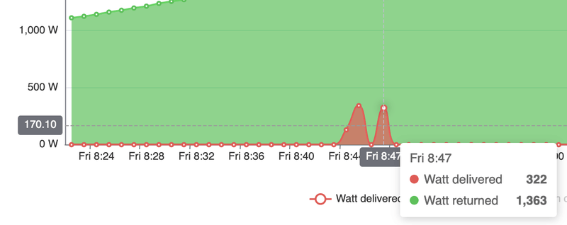

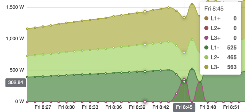

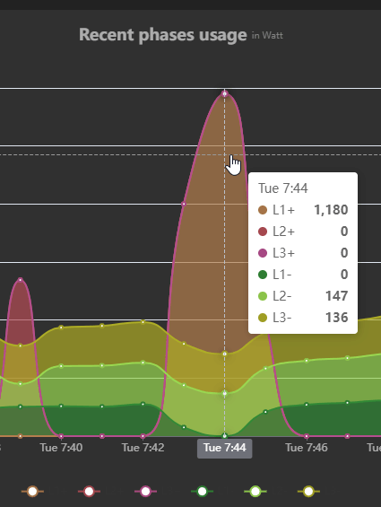

R2D2 schreef op dinsdag 6 juni 2023 @ 15:06:
https://share.cleanshot.com/cNC4FrnGsstfXy1FS1bz
https://share.cleanshot.com/tJ8kx4bWF5FKCD8M9T8r
Jawel hoor, wel Energy+ abonnementje nodig maar dat kan er wel vanaf voor die 12 euro per jaar ;)
Nope ;)
Je ziet de netto teruglevering of het netto verbruik.
Je kunt nooit met een P1 meter zien wat er boven ('na') de slimme meter bruto gebeurd. Je zult bijv. de magische verschijning kunnen krijgen dat je met een 3F-omvormer op 2 fases teruglevert en op 1 fase verbruikt bij bijv. een koffiemachine/waterkoker.
Hier een voorbeeld waarbij mijn vriendin waarschijnlijk de waterkoker* of iets aangezet had die op L1 zit. Omdat er inmiddels wat iets zon was zou ik +/-450Watt terugleveren over 3 fases met elk +/-150W. Die L1 teruglevering zie je dus niet omdat er +/-1330W verbruikt werd wat netto +/-1180 was.
Afbeeldingslocatie: https://tweakers.net/i/Vm9NU09dxdl8w27GyaAGteb_1oA=/full-fit-in/4000x4000/filters:no_upscale():fill(white):strip_exif()/f/image/pNPfMSJa2ZmtNqnFSABI85P0.png?f=user_large
*de inductiefluitketel op een pit van de inductiekookplaat die op L1 zit.
[ Voor 32% gewijzigd door True op 06-06-2023 15:13 ]

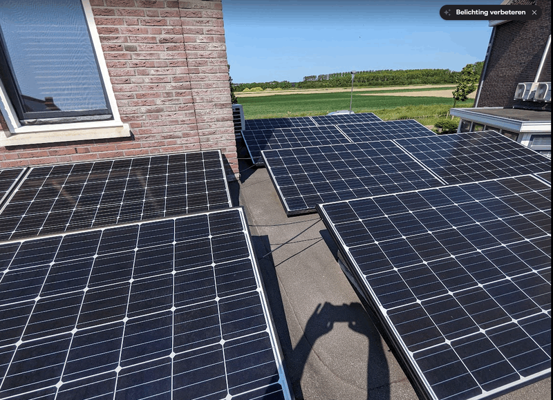

Sinds kort heb ik mijn zonneschans geplaatst op het platdak van mijn schuur, waarop nu 6 x 550Wp panelen liggen met een totaal vermogen van 3300W, gekoppeld aan een SMA Sunny Boy 2.0-1VL-40.
Daarvoor had ik 5 panelen nagenoeg plat op datzelfde dak liggen, gekoppeld aan dezelfde omvormer.
Dat laatste gaf een piekopbrengst van tegen de 2000W. Nu er echter 6 panelen op liggen (eentje meer dus), zit het piekvermogen nog steeds onder de 2000W, waar ik toch echt zou verwachten dat dit hoger zou moeten zijn. Voor zover ik het begrijp gaat de omvormer tot 3000Wp, dus er zou meer in moeten zitten. Hebben jullie ideeën of er (out of de box) parameters zijn die wellicht beperkend zijn en die ik aan kan passen om het volledige vermogen te benutten?

@elboero hoezo, van wie begreep je dat? Heb je al in de datasheet gekeken?

Zijn de panelen schoon? Door de droogte zitten veel panelen onder het stuifmeel en bloemblaadjes. Ik heb ze laatst zelf schoongemaakt en scheelde bijna 10%.

Dat was mijn manier om uit te drukken dat ik geen verstand heb van vermogen van omvormers cq zonnepanelen (daarom kom ik hier) en twijfel aan de limiet van deze omvormer. Ik proef uit je reactie dat deze twijfel wel eens kan kloppen.
Ik heb de panelen net schoongemaakt :)

  • Xanderk89
dunklefaser schreef op maandag 5 juni 2023 @ 21:57:
Idd. de mppt trackers lijken om en om te werken, tenminste lees ik dat uit mijn eerste plaatje af.
Ik zou mijn Y-adapters uit het Omnik-tijdperk kunnen recyclen :+
Maar met 7 panelen (Jinko EAGLE 66 cells) had ik in het voorjaar 312 V bij het opstarten
(het was niet eens zo koud) en de omvormer is tot max. 600 V gespecificeerd.
Verder heb ik noemenswaardige? schaduw op de onderste string alleen in de periode
half november t/m half februari.
Als ik de logging per string vergelijk mag het verlies eigenlijk geen naam hebben.
Met een 3-faseomvormer zou ik 1 string configureren, maar ik heb nog 1 x 35A.
P.S.: @Xanderk89 Een scheduled shadow-scan per mppt tracker zou "optimaal" zijn,
d.w.z. alleen "scannen" als er wat te scannen valt.
Dit kan je natuurlijk gedeeltelijk emuleren via de modbus aansturing van de Goodwe (UDP via poort 8899)
of handmatig met de SolarGo app.
Ovv van @AUijtdehaag een aantal foto's. De situatie is dus dat ik rond half 4 harde schaduw op de twee panelen naast het huis krijg(zie een van de foto's) De Goodwe lijkt hier niet lekker mee om te gaan zie PVO
Ik heb al de strings veranderd(van een string van 10 en 4 naar 5 en 9) om te kijken wat voor effect het heeft op de zakker rond dat tijdstip maar het vergroten van de "slechte" string heeft enkel onstabiliteit veroorzaakt over de gehele dag. Ik heb ook een SMA hangen welke waarschijnlijk dit beter oppakt maar helaas heeft deze andere connectors waardoor het "even" overzetten een lastige klus is.
Afbeeldingslocatie: https://tweakers.net/i/WcEJdy1DfhXVHwOWkE_ZfP7fjNM=/800x/filters:strip_exif()/f/image/xlKK49ZOdQMOrn2DMW2zNuGz.png?f=fotoalbum_large
Afbeeldingslocatie: https://tweakers.net/i/E3qC4hYA3kncEtUCLKH4zdZOI3s=/800x/filters:strip_exif()/f/image/d01XOO3thRhHWBYj6QBaIUwC.png?f=fotoalbum_large
Afbeeldingslocatie: https://tweakers.net/i/wJEDwIdjTuu50ebiTgf3xjtszuU=/full-fit-in/4000x4000/filters:no_upscale():fill(white):strip_exif()/f/image/gCBaob7ILiJp8rnpYBYysRoU.png?f=user_large

Xanderk89 schreef op dinsdag 6 juni 2023 @ 20:26:
Begin eens met je panelen uit de schaduw te halen. Zover mogelijk naar voren en vooral de panelen naast je huis zover mogelijk naar rechts. Dat brengt meer op dan schaduw goed afhandelen.

  • Dr. Donald
  • Laatst online: 22-10 22:33
Wat doet hij niet lekker dan? Ik zie een dipje na 4u van 1kW (de hele string van 4), maar die hersteld vrij snel er na weer waarbij 2 panelen het weer doen. Goodwe doet maar 1 schaduwscan per uur. Met een SMA wordt het dipje misschien wat korter, maar ik denk niet dat de rest van de curve omhoog schuift.
Op 3 juni het je de schaduwscan uitgeschakeld? Daar zie je zonnige panelen niet terug komen.
@Dr. Donald
Als ik voor mijn beurt mag praten.
Op 3 juni was de situatie een string van 10 en een string van 4.
Waarbij de 4 geheel wegvallen in de grafiek vanwege schaduw en lage string spanning
Zo zie je geen grillige grafiek doordat de tracker niks hoeft te doen.
Maar als de schaduwpanelen wel meedoen is het circus vanwege de trage mpp tracker van 1 uur.
Sma doet dat iedere 6 minuten wat wellicht wat opwek kost maar ook weer rechttrekt door vloeiendere opwek
Daarom vraag ik me af of je ze alle 14 parallel zet op twee ingangen, heb je dan wel per half uur een tracker ipv 1 per uur
Maar mijn idee was, hang er gewoon een sma aan om te proberen. Zeker als je die al in “huis” hebt. Paar verloop stekkers maken van sunclix naar mc4.
Dan hoef je niks af te knippen
[ Voor 24% gewijzigd door AUijtdehaag op 07-06-2023 08:00 ]

Het grillige verloop is denk ik omdat er meerdere optimale punten zijn,. Zo te zien heb je halfcell panelen en enkele (4?) panelen die half in de schaduw liggen. Maar ook in dezelfde string panelen die vol in de zon liggen (5?).
BIj een halfcell is er altijd de keuze voor de omvormer om op maximaal voltage / de halve hoeveelheid ampere te gaan zitten (alle panelen leveren de helft) of op maximaal ampere (de panelen met schaduw zijn volledig uitgeschakeld) Bij klassieke panelen is die eerste keuze er niet.
BIj deze aantallen is 9 keer de helft of 5 keer alles ongeveer hetzelfde - dus wordt er gependeld.
Dit zou een case kunnen zijn waar de 4 panelen met schaduw een optimizer zouden kunnen gebruiken . Waardoor de omvormer het aantal amperes maximaal kan houden en de optimizers het voltage wel iets naar beneden bijregelen (voor de schaduwpanelen).

Als ik teruglees lijkt het te gaan om de halfuurlijkse dipjes. De schaduwscan zorgt voor zo'n 1%* minder opwek terwijl de winst een stuk groter is. Ik zou meer dat niet zo druk om maken. Het lijkt extreem omdat @Xanderk89 het instantane vermogen lijkt te loggen en niet het gemiddelde van de 5 voorgaande minuten.
* Bij mij duurt een schaduwscan ~45s waarbij gemiddeld ongeveer 50% van het maximale vermogen van dat moment wordt geleverd. Ik produceer nu zo'n 6 à 7 kWh/kWp/d in een periode van ~12u, dus 500W/kWp gemiddeld over een dag. 24 scans per dag is 0.3u waarbij 500W/kWp x 50% x 0.3h = 75Wh/kWp te weinig opgewekt wordt. Per dag 75Wh/kWp /6kWh/kWp =1.2%
Ik wil overigens ook de schaduwscan ook uit hebben wanneer dat niet nodig is, maar om een andere reden. Zo af en toe vind de omvormer het nodig om meerdere incomplete scans achter elkaar te doen, tot wel zo'n 5minuten lang. Ik heb ook een keer gehad dat hij daarna besloot om maar niets meer op te wekken, zonder foutmelding...
Maar goed, dat is een kwestie van een keer UDP berichten schedule. Of de helpdesk van GoodWe in beweging krijgen.

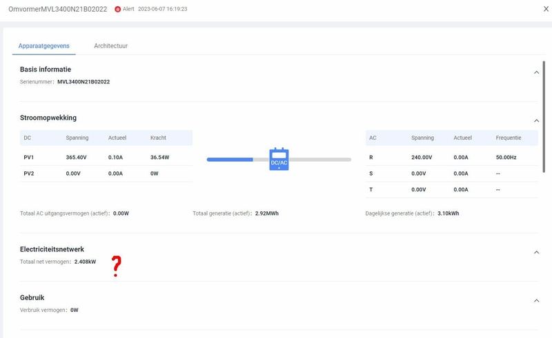

Jij vraagt: Staan de netspanning en frequentie in de omvormer wel goed? De juiste landcode geselecteerd?
Ik weet niet waar ik dat kan vinden of hoe ik dat moet wijzigen. Omvormer heeft maar klein display met een stuk of tien weergaven, maar kan mij niet herinneren een land(code) gezien te hebben(wel language), ook geen uitschakelnetspanning of frequentie, wel huidige spanning en frequentie.
Jij vraagt: Zit er veel afstand tussen omvormer en meterkast?
Meterkast begane grond, verdeelkast(zo goed als recht boven meterkast) en omvormer(3 meter van verdeel kast) op 2e etage(zolder). Uitgaande van 3 meter per etage zal dat dus 6-12 meter zijn.
De foutmelding: vac out of range:
Afbeeldingslocatie: https://tweakers.net/i/xjSqiTBJ57QbCNY6P4LFkDYT6Nw=/800x/filters:strip_icc():strip_exif()/f/image/rvofi4JgQLKDYtunriPfB8FR.jpg?f=fotoalbum_large
zag ook nog dit; Totaal net vermogen 2408kW (is dat maximum?)
Afbeeldingslocatie: https://tweakers.net/i/LL1fG1RCpmqn_9Ma3a9Fc8q9k8Y=/800x/filters:strip_icc():strip_exif()/f/image/GKthSfYK8JuDYFDbRQIE9rzo.jpg?f=fotoalbum_large
Internet Budget Thuis 100/29Mbps; Modem Draytek Vigor 2765 Telefoon Siemens C470IP via Fritz!box 7260; VSP in: NL>budgetphone.nl, PL>plfon.pl ; VSP uit: cheapbuzzer.com; Zon 10x365Wp zuidoost; Omvormer Trannergy
  • onetime
@sipjohn Ben je in staat alle draad / kabel verbindingen te controleren? Heel soms komen die los, en dan loopt de weerstand op en dus ook de spanning bij ( grote ) teruglevering.
  • sipjohn
  • Laatst online: 13:02
onetime schreef op woensdag 7 juni 2023 @ 20:06:
Ik heb binnenshuis een beetje aan kabels naar omvormer/verdeelkast getrokken(wel op moment dat teruglevering heel laag is 69W om rond 21:00), maar lampje bleef groen. Aardedraad aan zijkant vond ik wel beetje los zitten, maar volgens mij wel contact, en bovendien al 10 maanden werkend. Wel inbusboutje vaster gedraaid.
Maar inmiddels ook log p1 meter, minimum 233V, maximum 244V,omslag niet naar wel leveren bijna altijd 239/240, dus lijkt inderdaad dat bij 240 afgeschakeld word. Overigens vorige week bij 246 niet.
Ik durf verder niet veel, bang dat ik nog meer vermink(het lijkt er op dat instellingen gewijzigd door mijn knop drukken, of toevallig vanaf dat moment, of aanraken in combinatie met door jullie genoemde slecht contact?).
Het betreft gehuurde installatie in huurwoning. Ik heb dus ook al zondag bij installateur gemeld, maar nog steeds geen reactie. Ik kan ook weinig info over Trannergy omvormers vinden, blijkbaar niet populair of goed genoeg. Moet ik vermoedelijk toch installateur afwachten.
Wel frustrerend met huidige zonuren in combinatie met hoog teruglevertarief, misschien wel € 15/dag missen. :-(

@sipjohn Verder afblijven! Claim neerleggen (edit: per dag!) bij verhuurder e/o solar bedrijf. Komen ze misschien sneller in actie. Wel goed onderbouwen natuurlijk.!
edit: op zondag hoeven ze niet te reageren, op maandag minstens een reactie, wanneer ze komen.
Omdat ze dat niet gedaan hebben, met ingang van dinsdag per dag de gemiste opbrengst claimen.
Onderbouwen met opbrengst grafieken.

  • icecreamfarmer
  • Laatst online: 22-10 17:29
icecreamfarmer
en het is
IK heb 3x Qcell 580 WP panelen en 1 585Wp paneel. Nu werken eigenlijk alle panelen goed en worden afgetopt op 480W door de APsystems DS3-h op het krachtigste paneel na wat het slechtste presteert die haalt vaak die grens niet. Hoe zou ik dit verder kunnen testen?
Alle panelen liggen het zelfde georiënteerd (205 graden) en zouden rond 12 uur moeten pieken.

Max 12.5A per MPPT zie ik in de specs. Zijn die 2 strings gelijk qua aantal panelen of heb je 1 grote en 1 kleine?
1 x string van 12x405wp
1 x string van 8 x 405wp (met Tigo TS4-A-O optimizers voor ochtend- en avond schaduw, nu niet van toepassing want volle bak zon op alle panelen)
@onetime Ik heb even een TR ingediend, is het aan de DEI mods om te bepalen :)

MisteRMeesteR schreef op donderdag 8 juni 2023 @ 14:26:
hmm blijf het toch een heel raar verhaal vinden.
Kun je zien op welk land hij ingesteld staat? mogelijk staat die verkeerd en staat hij op een land waar maximaal 5,4 kW ingevoed mag worden of iets dergelijks.

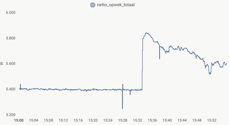

Raar verhaal krijgt wel een goede wending.
Uiteindelijk ding aan het grote boze internet gehangen en contact gezocht met GoodWe, blijkbaar stond de 'vermogensfactor' op 0,8...
Lekker dan.
Dus oproep aan iedereen met een (nieuwe) GoodWe omvormer; controleer je netto-opbrengst ten opzicht van het vermogen welke aanwezig zou moeten zijn. Over 20 jaar lang zou dit een duur geintje worden zo :') Klopt dit niet of piekt het af op een bepaald vermogen, laat GoodWe vooral de instellingen nakijken.
Bewijs:

  • onetime
@MisteRMeesteR En sinds wanneer in bedrijf?
  • MisteRMeesteR
  • Laatst online: 12:09
MisteRMeesteR
Is Gek op... :)
Maandje. Maar pas sinds gisteren de HomeWizard ertussen hangen, daarvoor enkel data bekeken op basis van P1 meter, want omvormer zelf wil ik niet online hebben.

hmm heb je wat geluk en ongeluk in vergelijking met mij.
Bij mij stond de vermogensfactor op 0,1 -_-
Maar daardoor had ik het wel door meteen op de installatie dag.

MisteRMeesteR schreef op donderdag 8 juni 2023 @ 16:18:
Lekker dan.
Bewijs:
Dat lijkt er meer op, al was de zon uiteraard al iets opgeschoven + sluierbewolking, maar je ziet duidelijk de lijn doorbroken worden met een sprongetje naar boven :)
'vermogensfactor' lijkt mij een vertaling van power factor. En die is in de SEMS app te controleren (bij mij op 1.0) mijn aanname is dat iedereen dat zelf kan controleren en contract met GoodWe niet nodig zal zijn (wel heeft de SEMS app access nodig wat via internet loopt (goh ;)).

True schreef op donderdag 8 juni 2023 @ 16:52:
@MisteRMeesteR Je zou ook met de SolarGo app lokaal naar de AP van de Goodwe WiFi stick kunnen connecten, zonder internet uiteraard. Onder "Operating Parameters" vind je o.a."Power factor setting". YMMV
(Verder kan je nog een heleboel meer aanpassen/verklooien.)

Ik heb vanaf 16:15 schaduw op de landscape panelen onder mijn dakkapel. Ik heb het niet heel uitgebreid getest, maar ik zie op zonnige dagen geen verschil tussen schaduwscan aan of uit. Schijnbaar is het één voor één uitschakelen van de substrings in de panelen geleidelijk genoeg om op het globale maximum te blijven.
Maar of de omvormer dat maximum weer vind zonder schaduwscan wanneer er een wolkje voorbij is gekomen? Nog geen idee.
Nee, dat doet hij dus niet. Proefondervindelijk vastgesteld.
Maar mijn opwek is daarna ook niet zo hoog meer.
desondanks toch 0.5kWh gemist
[ Voor 4% gewijzigd door Dr. Donald op 11-06-2023 22:17 ]

Vanmiddag met installateur besproken. Hij gaf als optie eventueel 2 Tigo's op 2 panelen te plaatsen.

Kan iemand mij uitleggen hoe het verbruik nu precies werkt, ik heb sinds 2 dagen 4 panelen op de schuur liggen en begrijp niet helemaal hoe ik het verbruik/opbrengst nu precies moet interpreteren.
DSMR- reader geeft qua actueel verbruik: 283 en teruglevering: 872 en de app van de zonnepanelen: 1013
Waar zit dat verschil dan in? Is die 872 al min wat verbruik maar dan zou actueel verbruik 0 moeten zijn, en het is ook niet die 2 bij elkaar opgeteld.

robbinonline schreef op vrijdag 9 juni 2023 @ 10:18:
[Afbeelding][Afbeelding]
DSMR reader kijkt per fase, hierna komt pas de 'slimme meter' die intern saldeert, en je afgenomen kWh-teller dus niet laat stijgen (want de slimme meter load-balanced over de fasen).
Opbrengst panelen vs. wat je op je P1 poort ziet is je 'huisverbruik'.

@robbinonline
Hier bijvoorbeeld goed te zien, dat de koffiemachine op zijn fase meer vermogen vraagt dan de fase op dat moment kan leveren, en ik dus vanaf de grid vermogen nodig heb, terwijl het aantal afgenomen kWh niet stijgt, omdat na saldering van de andere 2 fasen er een positief getal over blijft :)
Duidelijk zo?
