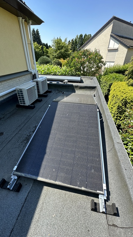

Ik kan wat betonvoeten krijgen. Landscape,15 graden, M8 gat erin gegoten. Op de site van de fabrikant zie ik wat voorbeeldfoto's, maar ik ben er niet uit waarmee je de panelen op de voeten bevestigd.
Het lijkt zonder profielbalken te kunnen, dus direct de klemmen op het beton, evt. met een RVS verloop van M6 -M8. Van der Valk lijkt te kunnen, maar lijkt ook weer niet ideaal...
Iemand hier die er ervaring mee heeft?

Ik heb 2 zonnepanelen op mijn schuur, m.b.v. betonvoeten met een M8 gat, bevestigd met deze klemmen

Gisteren eindelijk 6 extra panelen laten plaatsen aan de oost kant van onze woning. Het frame steekt aan de bovenkant iets uit en ik voelde of deze stevig vast zat (net als aan de andere kant van de woning). Tot mijn verbazing kon ik het frame zonder echt hard te drukken omhoog bewegen....
Moet dit wat losser zitten of zit dit gewoon niet goed vast?

@PeterDee Graag foto's met duidelijk de plaats waar de panelen vast zitten.

PeterDee schreef op zaterdag 10 juni 2023 @ 08:54:
nee dit hoort zeer vast te zitten.
Dan kan de westen wind het flink laten klapperen, lijkt me niet de bedoeling.
Waarom steken ze over de nok? Plaatsgebrek?

Ik zie al wat het probleem is. De bovenste haak zit 80 cm vanaf de bovenkant van het frame, waardoor het frame gedeeltelijk zweeft. Ik ga dit maandag gelijk aankaarten zodat ze dit aan kunnen/moeten passen.

PeterDee schreef op zaterdag 10 juni 2023 @ 10:23:
Dan nog mag er niet veel beweging in zitten.

Guys, ik heb jullie hulp nodig. Ik snap het niet meer... ik heb tijdje geleden 2 JINKO 420 WP N-TYPE panelen op onze carport gelegd. Beide zijn aangesloten op een APSYSTEMS DS3-S micro-omvormer die maximaal 600 VA output levert. Het carport dak ligt uiteraard naast ons huis en daardoor ligt het in de ochtend deels in de schaduw van ons huis. Na een uur of 13:00 draait de zon zo dat deze over ons schuine dak heen schijnt en de panelen praktisch vol in de zon komen te liggen waardoor de output heel hard richting de 600 W schiet om daarna gedurende de dag natuurlijk langzaam minder te worden. So far so good... je ziet dit ook mooi aan de output curve (gemeten met HW Energy Socket):
Afbeeldingslocatie: https://tweakers.net/i/vCEeeD6tZjR7MU4p0xXMVxzZ6vY=/800x/filters:strip_icc():strip_exif()/f/image/6CSZ8lShcsfhtTLVIyYZZNre.jpg?f=fotoalbum_large
Echter, het stuk waarin de beide panelen in de schaduw liggen, leveren ze samen 'maar' ca. 60 W. Nu snap ik dat ze minder leveren maar ik ging eens op het dak kijken hoe 'erg' de schaduw nu op de panelen schijnt. Bij beide panelen blijkt het dat er minder dan 2 banen (van de 6) in de schaduw liggen:
Afbeeldingslocatie: https://tweakers.net/i/ZOhD1_cNQPDYB4Xh8xfk5Kz2QpY=/x800/filters:strip_icc():strip_exif()/f/image/S8x0yx5lgPHHYRasdjUeJ7dm.jpg?f=fotoalbum_large
Nu was mijn gedachte bij een micro-omvormer en MPP tracking en bypass diodes dat ik dan toch nog 2/3 van opbrengst van de panelen had moeten kunnen terugzien. Het is dus echter veel lager. Wat is er mis? Snap ik het niet of werken deze panelen anders (zitten er geen 3 bypass diodes per 2 stroken?) of werkt deze micro-omvormer anders (heb ook een ECU-B maar nu niet aangesloten, echter ik heb daar nooit iets configureerbaars in gezien mbt MPP tracking)?
Thanks voor jullie inzichten!!!

  • citruspers
  • Laatst online: 11:47
klompje65 schreef op zondag 11 juni 2023 @ 13:28:
Deze al gezien? Vanaf 3 minuten is nagenoeg exact jouw situatie, 1 baan in de schaduw, paneel zakt terug naar 61W: YouTube: De impact van schaduw op zonnepanelen

citruspers schreef op zondag 11 juni 2023 @ 14:16:
Ja weird dat dit zoveel impact heeft. Ik heb vier westpanelen waarvan twee schaduw hebben en die krijgen schaduw op de onderkant van hun paneel (zie foto's in signature) en de impact is eerst 33% reductie en later 50% reductie (33% van originele hoeveelheid). Komt overeen met de bypass diodes die 1/3e van het paneel kunnen bypassen, maar alleen op de korte kant blijkbaar (?).

  • klompje65
  • Laatst online: 18-05-2025
Nee, had ik nog niet gezien en een andere youtube link in de reacties heeft mij meer inzicht gegeven... Thanks! Het heeft zeer waarschijnlijk te maken met het feit dat de panelen half-cut cell panelen zijn en dat de schaduw over de lengte valt! Ik zou in mijn situatie waaarschijnlijk beter af zijn met 2 full-cell panelen waar mijn gedachten op gebaseerd waren!
  • dunklefaser
  • Laatst online: 14:14
dunklefaser
Point Of KnowReturn
klompje65 schreef op zondag 11 juni 2023 @ 14:52:
Ik denk dat je met je vermoeden gelijk hebt. Bij mij liggen de betreffende half-cut panelen daarom ook in portrait op het dak. Bij shingled panelen bijvoorbeeld van Hyundai is het effect waarschijnlijk nog duidelijker.

  • onetime
Datasheet | DS3 Microinverter Series
Model
Input Data (DC)
Recommended PV Module Power (STC) Range 255Wp-550Wp+ 300Wp-620Wp+ 330Wp-660Wp+
Peak Power Tracking Voltage(1) 28V-45V
Operating Voltage Range 16V-60V
Deze zijn dus niet geschikt om het maximale uit een paneel te halen bij gedeeltelijke schaduw.
Dan moet de MPPT namelijk tot onder de 8V zijn werk doen... 1/3 paneel, heet...
