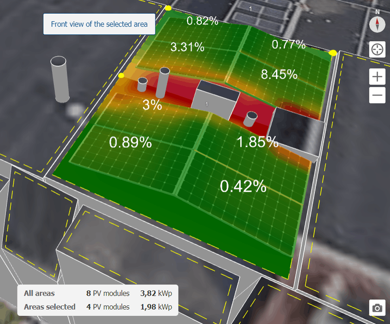

Schaduw
Niets extreems. Op de tekening heb ik de dingen die hoger dan 30cm zijn oranje gemaakt. Ik heb de dakdoorvoer van mijn CV ketel die 70cm hoog wordt. De airco buitenunit is 70cm hoog. Daar geldt hetzelfde voor. De buren zullen een schoorsteendoorvoer laten installeren. Die zal 30cm doorsnee hebben en nogeveer 1 M hoog worden.

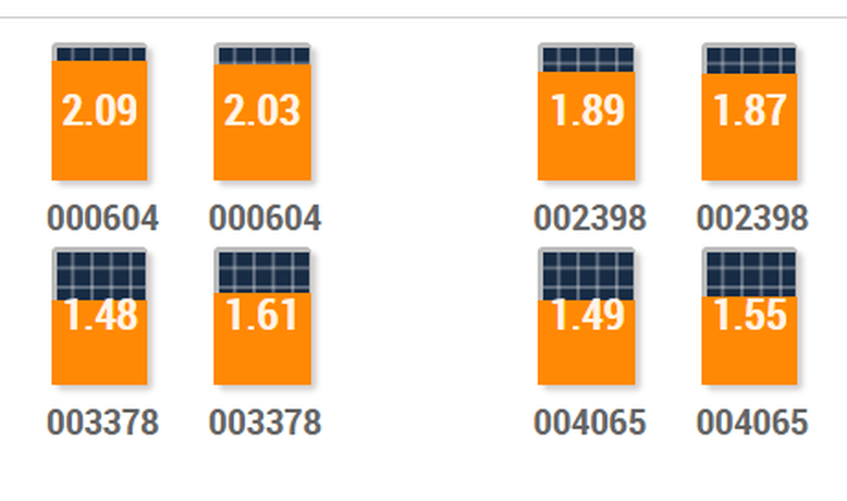

Bijhouden van data
Ja, ik kan mezelf voor de gek houden. Maar ik houd van data. Per paneel is nog veel leuker :)

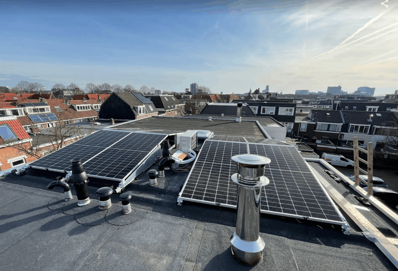

Leuk, lijkt wel een beetje op ons dak.
Niet dat je er veel aan hebt omdat de orientatie anders is. Maar wij hebben het zo opgelost zodat het wel een een stringomvormer kom, samen met de (dure) panasonic panelen met hogere spanning. Omdat de buren (nog) geen opbouw hadden (noord heeft inmiddels er ook een) moesten we ook aan de zij wat ruimte overhouden.
Echter... Op de schuur heb ik inmiddels ook APS omvormers in gebruik en achteraf was dat ook prima geweest op het dak en dan had ik wellicht wat grotere panelen kunnen gebruiken, net als jij. Dus ga daar maar vooral mee door. Voorlopig ligt het goed zo hier maar als ik opnieuw zou starten, lijken grotere panelen met APS mij prima.
Alle obstakels (warmtepomp buiten unit, doorvoeren en toekomstige schoorsteen heb ik aan de noordkant kunnen houden. Het koepeltje is meteen daktoetreding en daar ben ik heel erg blij mee :)
Afbeeldingslocatie: https://i.imgur.com/tM1Cal7.jpg
Je ziet op de foto ook de buren die op hetzelde dak 9 panelen op zuid kwijt konden maar hebben geen plek meer voor airco/warmte pomp en zochten mij inziens wel erg de randjes op.

Ik heb een elektrisch te openen dakkoepel, die schijnt maar 30 graden open te gaan. We gaan het zien.
Die tool Sunny Design is trouwens nerd-heaven O+

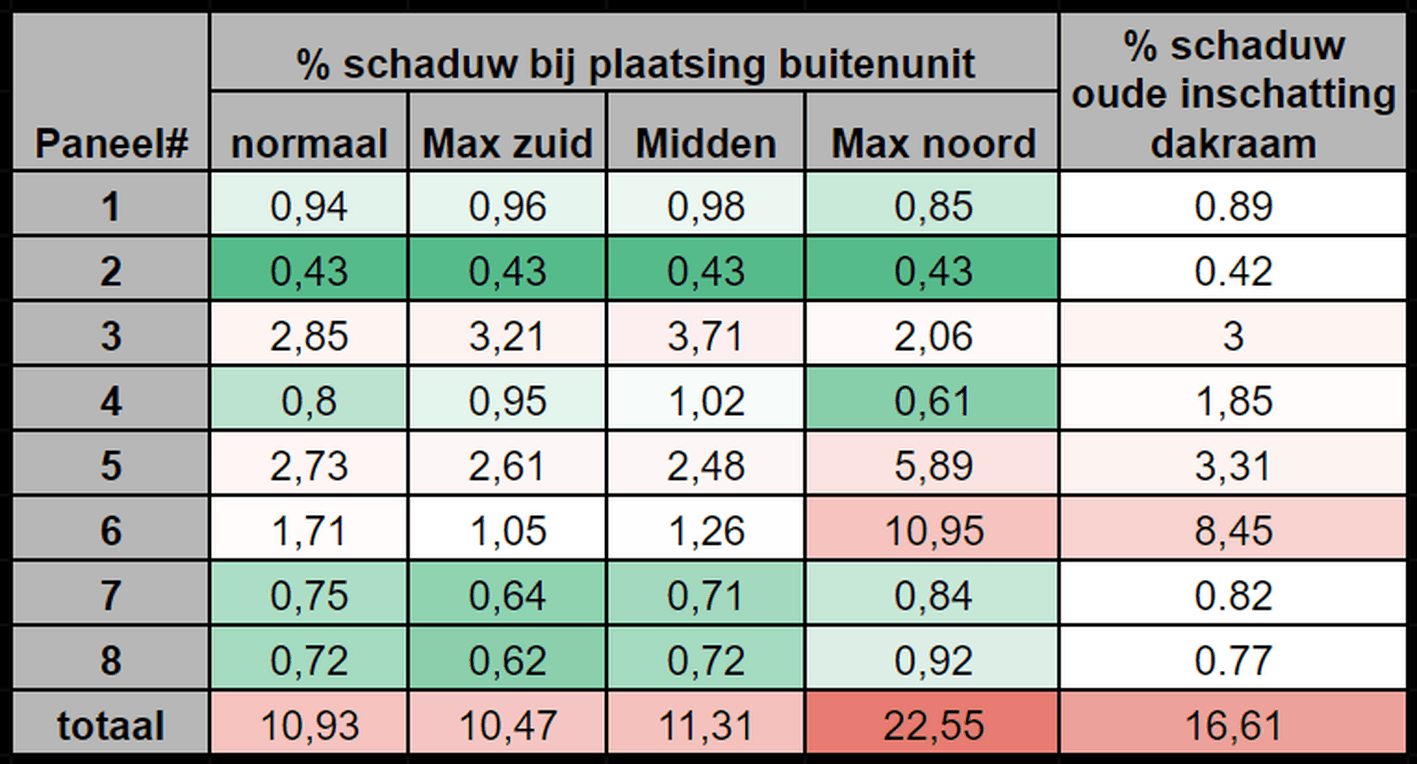

Ik ben er nog niet zo goed in, dus heb even gedaan alsof ik 8x die 495WP op het dak ga leggen (die "asynchrone" OW opstelling lukt me nog niet). Sunny Design heeft me een SMA 3.0 met 2 MPP aangeraden en SMA shaderfix (ken ik niet) en geen optimizers verder. Zoals gezegd, dakkoepel is een vast gegeven. De schoorsteentjes ook. Eentje is 70cm, de andere twee 30cm. Ik heb de volgende situaties gemaakt zonder schoorsteentjes om de impact van de airco unit (blok van BxDxH = 80x30x65, tussen de panelen) te leren snappen:
- Geen airco buitenunit: 3,296kWh/jaar
- Airco buitenunit max zuid: 3,277kWh/jaar
- Airco buitenunit max noord: 3,263kWh/jaar
- Airco buitenunit "optimaal": 3,283kWh/jaar
Afbeeldingslocatie: https://tweakers.net/i/ZGieFEPdUckayjK67gg-exCITds=/x800/filters:strip_exif()/f/image/Xdp8C63GOfoetP8YK5z9A89O.png?f=fotoalbum_large
En dan de situatie mét de schoorsteentjes: 3,254kWh
Afbeeldingslocatie: https://tweakers.net/i/yx-cyhEbwv_hpqvZLwYOPeC74dM=/800x/filters:strip_exif()/f/image/sLX3FpUfNJJIz8x891KomZ6J.png?f=fotoalbum_large
Dit voelt voor mij als "valt erg mee". De opbrengst gaat minder zijn als ik de twee meest zuidelijk liggende NWW panelen 400WP ipv 495WP maak natuurlijk. Maar het lijkt me erg mee te vallen.
Vul ik misschien iets verkeerd in?

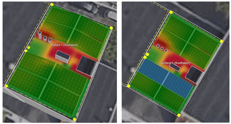

Overigens bedoelde ik bij sunnydesignweb vooral de optie om gewoon een aantal panelen op een oriëntatie/hoek en een omvormer die naar rato gelijk is aan de panelen die jij voor ogen hebt met je omvormer bij elkaar te klikken.
Allright, het was even prutsen om het te begrrijpen, maar ik heb nu de 8 panelen op één SB3.0 vergeleken met 4 O panelen op een "SB1.4" en de 4 W panelen op een "SB1.4". Resultaten:
SB3: 3332kWh/Jaar
2xSB1.4 3322kWh/Jaar
10kWh / jaar verschil kom ik op uit. Ik heb het dak "ideaal" gehouden (zonder schaduw) om echt puur de theoretische powerlimitaties te onderzoeken. Het is wel gek dat een 1980WP beperken op een 1400watt omvormer maar 5kWh/jaar zou schelen. Maar ik vermoed dat dat door de OW opstelling op niet 100% optimale azimut en de lage hoek van de panelen (10 graden) de inverter niet meer zoveel limiterends lijkt te doen.
Kan iemand mijn projectfile eens nakijken? Ik heb het idee dat ik iets niet goed doe. Hier 4x 495WP panelen met 2x SB1.4 invirters op mijn gebouw zonder schoorsteentjes, maar met goede hoek: Sunny Design Files
Heel nice dat je zo ook kan zien door met die inverters te spelen (strings niet aan te sluiten) :) :
De ZOO 495Wp panelen leveren elk 433kWh/jaar in volle zon in deze opstelling
De NWW 495Wp panelen leveren elk 397kWh/jaar in volle zon in deze opstelling
Ik denk dat dit een prima opstelling is voor mijn dak trouwens (allemaal leverbaar door 1 winkel):

De panelen hadden effe twee weken voor de deur gelegen en gister zijn ze het dak opgehesen. Voor de buren kwam een kraan en die had ik ff lief aangekeken :)
Mooie mega-uitschuifunit, die kon alle dakdingen gemakkelijk op het dak krijgen :)
Afbeeldingslocatie: https://tweakers.net/i/FY3EbCx4Ote_W_OkZyg89XHV3pw=/x800/filters:strip_exif()/f/image/XCBmGjBeimJlH3nK5rwE9mvl.png?f=fotoalbum_large
En omdat de steiger voor as we speak wordt afgebroken, hebben we snel even de panelen die op 50cm van de rand aan de voorkant liggen gelegd. Die valkpro 10+ was nog wel effe een puzzel qua zijpanelen omdat ik niet 1 deel van 430cm maar een van 200 en een van 230 had gekregen (en dan kloppen de aanwijzingen die embossed zijn niet meer).
Maar het ligt, zijpaneeltjes zijn niet echt 100% toereikend, had nog effe met Valk gebeld, maar dit is zo de bedoeling en windtunnel getest. Vanaf de straat zie je ze amper, 55cm van de rand (ziet er wel dichtbij uit), dus ik ben tevreden.
Wel echt te weinig schroeven enzo gekregen en geen mogelijkheid om de micro-omvormers aan te sluiten.. In eerste instantie ook te weinig voetjes. Dus moet nog ff wat onderdelen bij regelen.

Dit wordt gewoon mijn blog :P.
Afbeeldingslocatie: https://tweakers.net/i/DkmbX3nvmMWGufDQHytG6VqrYlE=/800x/filters:strip_exif()/f/image/VbERSTFZSYMCym2hZDFXwMF5.png?f=fotoalbum_large
don't mind het snijplankje met electra in IP67 kastjes, ga ik nog iets voor maken dat het netjes overteind blijft staan
Wat echt nice is, is dat het dakraam een stuk minder obstakel lijkt te zijn nu de noordelijke set van panelen ligt. De airco buitenunit ziet er wel obstakelig uit. Lang leve sunnydesign, want dan kan je het allemaal gewoon simuleren en de positie van de buitenunit maakt niet zo heel veel uit, tenzij je hem helemaal tegen de noordelijke groep aan zet:
Afbeeldingslocatie: https://tweakers.net/i/BI8dGz7rfhM6eZZcTCPcgk14Ksg=/full-fit-in/4000x4000/filters:no_upscale():fill(white):strip_exif()/f/image/hpBXPn5fiLxuvI6T8UDcGJic.png?f=user_large
Afbeeldingslocatie: https://tweakers.net/i/Ju1YSuQFZStrOpMmvhcR9LULSIU=/full-fit-in/4000x4000/filters:no_upscale():fill(white):strip_exif()/f/image/MHIePqA6eQoyEuCWtuaTiHkD.png?f=user_large
De "normale" plek is gewoon prima (eerste kolom), de meest optimale plek is helemaal zuid-west tegen de zuid panelen aan is ietsje beter, maar ik heb de buitenunit graag een beetje vrij staan en wil liever niet dat-ie tegen de panelen aan staat te blazen. Het gaat ook om een 0,5% van één paneel qua verschil op het totaal, dus dat is ook een beetje academisch :)
Dit staat nu als het goed is te produceren in elk geval. Ik weet het alleen niet zeker. Ik krijg die ECU-R software niet aan de praat. Een bedrijfsaccount is afgewezen en de "DIY" knop in de app vraagt om scannen van een 12 cijferig nummer beginnend met een 2 op de ECU. Die zit er op bij een barcode. Maar als ik die scan, herkent-ie dat ik iets scan, maar hij vindt hem niet lekker en gaat me vertellen dat ik echt alleen die ene code moet scannen. Nog ff gedoe dus. Want handmatig invullen mag ook niet...

Deze curve van 26MAR22 suggereert geen grote problemen met schaduw.
Afbeeldingslocatie: https://tweakers.net/i/xBZupqwGAk0M3lDuK_1HDjDfuNk=/800x/filters:strip_exif()/f/image/uWZJzcLPipOH2KwvwnhIwgpj.png?f=fotoalbum_large
Leuk om het ook per paneel te kunnen zien. Je kan het ook per moment bekijken. Je ziet het vermogen nooit ook maar in de buurt van de WP komen trouwens. 330watt is het hoogste dat ik weleens heb gezien.
Afbeeldingslocatie: https://tweakers.net/i/V3nCI_1PvSck04touZ8uYIjbY9s=/full-fit-in/4000x4000/filters:no_upscale():fill(white):strip_exif()/f/image/gcxOBRPi301brLBVJjHeNp4u.png?f=user_large
Als iemand nog weet waar ik die 10% mee zou kunnen verliezen, dan houd ik me aanbevolen
[ Voor 5% gewijzigd door JvS op 29-03-2022 21:19 ]
Dat komt nog wel 8)
Mijn 320Wp paneeltjes O-W 10 graden helling aan een APS QS1 tikken met regelmaat ff de 300w aan mei/juni. Maar dat duurt maar ff. Constant vermogen id idd wat lager, iets boven de 80% van wp in mijn opstelling.
Maar die tool is wel handig. Confronterend om te zien wat de (ongebruikte!) schotelantenne bij de buren te weegt brengt in de linker panelen (en met name bovenste)

Het verschil in opstarten zal niet heel boeiend zijn, maar de DS3-L kan wel omgaan met panelen die lager in hun Vmp zitten itt de DS3. Die 54cell panelen bv.
Anyway, ik ben bang dat alsnog niet klopt wat je zegt en dat ze echt gewoon apart zijn. Waarom? Omdat ik dus zie dat ze aftoppen op 37x Wdc ongeacht wat het andere kanaal doet. Zelfs als daar een andere orientatie op zit dan blijft deze hangen op 37x Wdc terwijl het andere kanaal nog verder oploopt. Later op de dag zie je dan het omgekeerde. Als je er makkelijk bij kunt en het graag heel zeker wilt weten is het ook makkelijk te testen door gewoon 1 paneel af te koppelen. Ik voorspel bij deze alvast dat dat 0 effect zal hebben op degene die wel nog aangesloten is. Of misschien 0,1 effect omdat de omvormer minder warm zal worden en dus mogelijk wat efficiënter is, maar dat zal je ook alleen maar zien als je een installateursaccount hebt zodat je de AC output kunt zien.
Dat je zoveel hoger dan 365 W per kanaal ziet is a) omdat je naar DC kijkt, niet AC en b) omdat de limiet niet altijd precies is zoals aangegeven. @JvS ziet zelfs minder dan 440 Wdc bij z'n DS3's terwijl bv de QS1 een totaal van 1260 Wac of zo kan halen. Over de QS1 gesproken, daar heb ik ook een paar voorbeelden van in m'n account en die doen precies hetzelfde als m'n DS3-L's.
  • JvS
  • Laatst online: 20:12
JvS
Ik heb hem zelf ook
Sinds gisteren is de FW ook geupdate en starten de DS3's ineens op bij veel lagere vermogens. Dit was altijd bij 10-20watt per paneel en nu zie ik al levering met 1-2watt per paneel. Bij de update was eerst ook het vermogen gelimiteerd tot 320watt (DS3-S!), maar dat is vandaag weer gefixt, terwijl ze nog wel nog steeds vroeg opstarten.
Het aftoppen gebeurt bij mij tussen de 430 en 440 watt per kanaal inderdaad. Maar die aftoppingen zie ik alleen bij halfbewolkte/halfregen dagen op de piekmomentjes. Geen afvlakkende curves hier :). 495wp en 430watt omvormers toppen echt nooit af in een reguliere dag.
  • Termy
  • Laatst online: 20:04
Termy
valt er nog wat te fragge?
Klopt, in jouw geval is het een rand geval, bij mij is er niet per se een enorme piek nodig en is lichte bewolking op een wat koudere dag in de zomer genoeg voor een tijdje aftoppen, maar op een volledig heldere dag gebeurt het vrijwel niet.
M'n DS3-L startte overigens al op bij 1 W per kanaal of zo, hoewel dit meer lijkt te liggen aan de ECU-R dan de omvormer. Ik zie nl dat oude ECU-Rs (2160) al direct hoog vermogen bij het 1e licht laten zien (20+W van 4500 Wp of zo) terwijl de nieuwe (2162) dan op 0 staan, zowel met mijn DS3-L als met QS1 en YC600. De oude ECU-R laat zelfs vermogen zien bij donker onweer dus dat kan gewoon niet kloppen.
Helaas heb ik geen kWh meter direct achter m'n panelen maar de data uit m'n slimme meter suggereert dat er ook echt pas wat opgewekt wordt wanneer ik >0 W zie.
