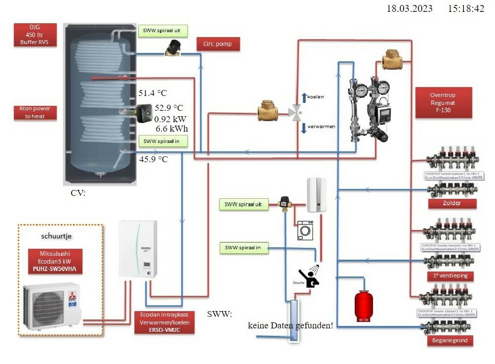

  • Registratie: Februari 2015
mongkut schreef op maandag 24 april 2023 @ 15:41:
Is er iemand hier op het forum die een schakeling thuis heeft om een e boiler automatisch te laten verwarmen als het opgewekt vermogen hoger = dan b.v. 2kWh of nog makkelijker (denk ik) een instelbare lux schakelaar met vertraging?
Gratis Home Assistant domotica software, die op een raspberry pi computertje draait, in combinatie met de Homewizard P1 meter, die de digitale meter uitleest, en een Sonoff WiFi schakelaar, die op comando van Home Assistant, waar ik een automation regel in aangemaakt heb, de boiler aan of uitschakelt, afhankelijk van hoeveel vermogen er naar het net geïnjecteerd wordt.
Home Assistant stuurt ook mijn verwarmingsketel en airco aan, alsook een paar Wifi stopkontakten, lichten, en ik kan die ook als afstandsbediening gebruiken voor mijn TV en HiFi installatie
Ik heb hem ingeschakeld vanaf 400 watt teruglevering, traploos gestuurd
  • Ethirty
  • Laatst online: 01-09 16:29
Ethirty
Who...me?
AUijtdehaag schreef op maandag 24 april 2023 @ 18:55:
Er staat een waarschuwing bij om deze niet te gebruiken in een DHW tank, jij hebt hem in een buffervat zitten oid?
