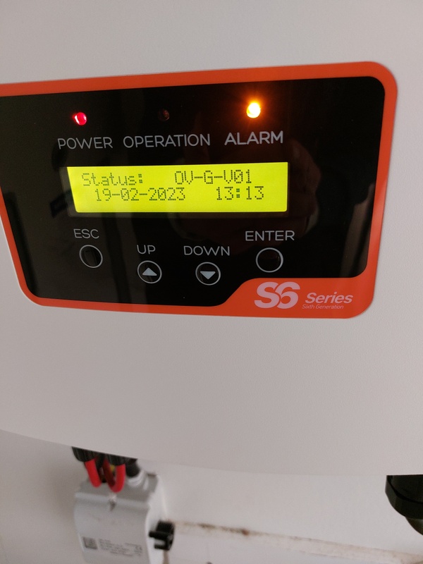

Goedemiddag,
Wij hebben een nieuwbouwwoning met 19x365WP panelen i.c.m. met de Solis S6-GR1P6K.
Als de opbrengsten boven de 5400W komt valt hij in storing met de volgende melding.
Afbeeldingslocatie: https://tweakers.net/i/rUwf0nyTvlyIQgI6SXYkVRRdnNk=/x800/filters:strip_icc():strip_exif()/f/image/ivNNm6rAwUlfOfYAXir3IwKV.jpg?f=fotoalbum_large
Omschrijving foutcode:
Types of Error Message and their Meaning
"OV-G-V01": the grid voltage value is higher than the standard Vup01 (standard first step overvoltage value
Betekent dit dat de omvormer te licht is voor het aantal panelen? Het is namelijk nog maar een zonnige dag in februari. ;)

De omschrijving van deze foutcode is toch heel duidelijk; te hoge netspanning, bij de omvormer, dat wel.
  1. Wat is de spanning in je groepenkast?
  2. En bij de omvormer?
  3. Wat is de dikte en lengte van de bedrading naar de omvormer?

Om iets achtergrond te geven: waarschijnlijk is de netspanning (dus zeg maar de spanning op je stopcontacten opgelopen tot boven de 253V. Op dat punt gaat je omvormer namelijk (verplicht) op alarm.
Een omvormer moet de afgegeven spanning verhogen tot boven de netspanning om stroom terug te kunnen leveren aan het net.
De meest waarschijnlijke oorzaak is dat er in jouw buurt meer zonne-energie wordt opgewekt dan het net kan verwerken.
Een alternatieve oorzaak zou kunnen zijn dat de afstand omvormer <-> meterkast erg groot is en dat de kabel tussen die twee onder bemeten is. Maar dat is minder waarschijnlijk.
Mocht je in het bezit zijn van een multimeter (of iemand kennen die er een heeft) dan kun je de spanning op je stopcontacten eens meten. Meet een keer in de ochtend of avond als de zon onder is. Dan zou je 230v moeten meten. Een 2e meting doe je op een zonnig moment. Als de spanning dan is opgelopen tot boven de 250v is het net in je buurt onderbemeten.
Helaas kun je daar zelf niet zo veel aan doen behalve klagen bij je netbeheerder. Overigens: als dit nu al gebeurd in februari gaat het in mei/juni nog veel erger worden.
Mocht je een 3 fase netaansluiting hebben thuis dan zou je nog eens kunnen kijken wat de spanning op de anderen fasen doet.

@PSP123 is dat nou een 6 kW éénfase omvormer?
Ik denk dat het een goed idee is om die om te laten ruilen voor een 3fase exemplaar. Vrijwel zeker dat dat je probleem ook oplost.
Ik hoop niet dat je een 3x25A aansluiting hebt want die omvormer kan 27.5 A leveren. Leuk voor de selectiviteitsdiscussie, maar ook voor de netcode die volgens mij meer dan 5kW scheeflast ontraadt.
Als al je buren de omvormer op dezelfde fase hebben is het zelfs in februari al raak, ja...

Deze zaken laat ik nameten door de aannemer/uitvoerder.

Dank voor je reactie, a.s. zaterdag kan ik het zelf nameten. In de woning is 3x25A aanwezig.

Ik zal een beroep doen op de aannemer om de omvormer om te laten wisselen voor een 3 fase.
Voor mijn beeld wat zijn de risico's? Er is namelijk sprake van een 3x25A aansluiting.

Gevaar is er niet, hooguit ongemak, maar een 25A automaat klapt niet bij 25,01A en er zal ook wat sluipverbruik zijn.
Het is alleen niet echt netjes om een apparaat dat urenlang meer dan 25A kan veroorzaken achter zo'n zekering te zetten (los van de normen) en je hebt al gemerkt dat zo'n hoge stroom gepaard gaat met veel spanningsopdrijving.
Met een driefase omvormer is dat probleem alvast 6x zo klein.
Hoeveel vermogen kan nu worden opgewekt 9000Watt of 6000Watt?
Afbeeldingslocatie: https://tweakers.net/i/d2SOJG16ci3GyxSIh6HsKMrnJJA=/x800/filters:strip_icc():strip_exif()/f/image/0qGVMINo1LxL4YuOsd4EWw3Z.jpg?f=fotoalbum_large

PSP123 schreef op zondag 19 februari 2023 @ 20:44:
6kW. Het maximaal ingangsvermogen is 9kW maar dat strookt niet met de max 600v en 14A want dat is 8,4kW zodat die 9kW een nogal zinloze spec is.

  • PSP123
  • Laatst online: 20:00
Uszka schreef op zondag 19 februari 2023 @ 20:47:
De aannemer gaat de vraag uitzetten bij de zonnepanelen boer.
Is blauw omkaderde passender voor de 19x 365WP? Dan ben ik voorbereid als ze een oplossing aanbieden.
dat is per mppt. 600V 14A.
theoretisch kan er dan 16.8kw.
[ Voor 5% gewijzigd door redbullwaning op 19-02-2023 21:09 ]
Het is het niet het maximale vermogen, maar het aanbevolen maximale vermogen ;). Ik heb ook een 6kW Goodwe, maar daar zit 10kW aan. Met Oost-West is dat geen enkel probleem, geen aftoppen de laatste jaren. Op Zuid is het wel een probleem.
@PSP123 Wat is de oriëntatie? Als het Zuid is, dan wil je wel een grotere omvormer hebben en 3-fase inderdaad.

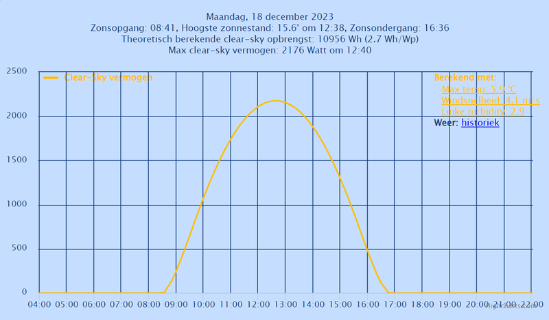

Blik1984 schreef op zondag 19 februari 2023 @ 19:38:
Ben benieuwd naar jullie gedachte hierover, met name vooruit kijkende naar de toekomst.
Situatie: nieuwbouwhuis met plat dak, wil het plat dak volleggen met panelen. Wegens de vorm vh dak kan ik in oost-westopstelling 16 panelen kwijt en op zuid kan ik er 17 kwijt. Gevolg is dat bij de opstelling op zuid de opbrengst hoger zal zijn, maar echter wel door een piekopbrengst in de middag. Oostwest opstelling is beter verdeeld over de dag.

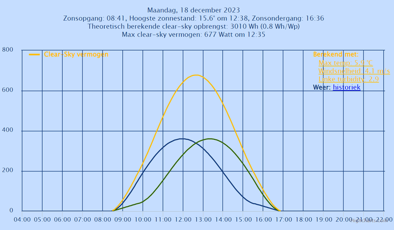

Wat is, met het oog op de toekomst de betere keuze. Zuid-opstelling met meer opbrengst, maar meer salderen en meer kans op uitval. Of de oostwestopstelling met minder opbrengst maar betere verdeling over de hele dag heen, waardoor minder salderen?
Even los van het feit dat meer op zuid dan OW passend krijgen dubieus is (liggen die zuid panelen dan niet in elkaars schaduw? Open anders even een los topic om die situatie te bespreken), is "spreiding" van OW een beetje een mythe
Dit is mei OW vs Z
Afbeeldingslocatie: https://tweakers.net/i/XtzzC09aj-HOSu2oVBdyrvqfhvg=/800x/filters:strip_exif()/f/image/VhJlqxu822q4MxAGr49EiBKE.png?f=fotoalbum_large
Afbeeldingslocatie: https://tweakers.net/i/J0NZGRqtS_br2O7DQIYGaJHK83o=/800x/filters:strip_exif()/f/image/j3xAF50d5BvnmbzENIRVwv0F.png?f=fotoalbum_large
En dit is december OW vs Z
Afbeeldingslocatie: https://tweakers.net/i/2VafGGkaB0Nabb0kL7jGpeWkd58=/800x/filters:strip_exif()/f/image/pHFnJVLaD3lHsJNqhYf7NGSx.png?f=fotoalbum_large
Afbeeldingslocatie: https://tweakers.net/i/12iDWyKRAqtMK1D6g9NLoRPNcng=/800x/filters:strip_exif()/f/image/ah4UL3qwhdaNFdhzmOZfntc5.png?f=fotoalbum_large
Wat je ziet is inderdaad net ff iets eerder en iets later vermogen (maar je hebt het over kwartiertjes), maar op een zonnige decemberdag (maar het hele jaar door) meer opbrengst. Vooral in donkere maanden scheelt het bijna 100% aan max opbrengst op een zonnige dag!
In december komt de zon namelijk amper echt oostelijk of westelijk. Hij staat vooral laag aan de horizon en komt ZZO op en gaat ZZW onder. OW orientatie, en winter is geen lekkere combi.
OW doe je alleen maar om je dak optimiaal te vullen.

Dit is mei OW vs Z
Onder welke hellingshoek is dit?

elektriekert schreef op zondag 19 februari 2023 @ 21:48:
de vraag ging om een plat dak, dus 13 graden. Dat is ook de enige situatie om te praten over of het "zinnig" is. In andere gevallen leg je ze gewoon op je dak en bepaalt je dakorientatie de panelen orientatie :P. Bij een plat dak is het ook echt een keuze.

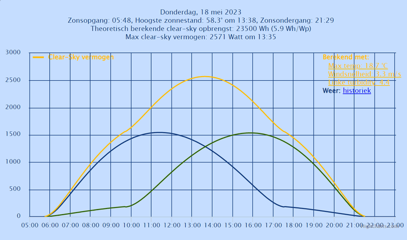

Omdat het interessant is, ook ff gesimuleerd:
35 graden heeft wel een zinnige hogere opbrengst op de flanken (stijgt sneller, piekt minder, blijft langer nuttig hoog), maar je ziet dat in december de opbrengst zelfs bijna 200% hoger is op een zonnige dag. Dat gaan je dure kWh'tjes worden die je ook met een thuisaccu of wat dan ook niet kan compenseren.
OW en Z in mei

  • PSP123
Zenix schreef op zondag 19 februari 2023 @ 21:26:
Helder, oriëntatie is zuid-oost, dak ong 45 graden.

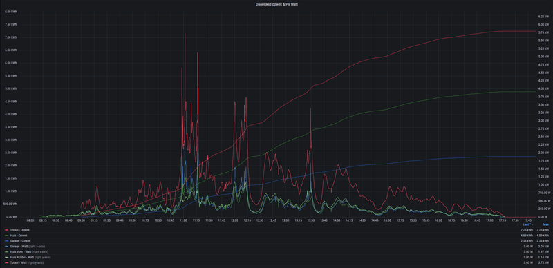

JvS schreef op zondag 19 februari 2023 @ 21:36:
Mythe, handig, dakvulling of niet, schaduw etc. Er zijn eigenlijk teveel parameters om vooraf te zeggen wat nu beter werkt voor een specifieke situatie. Natuurlijk kan je 'best-of' simulaties draaien, maar of die ook kloppen met die situatie weet je pas achter af.
Maar om er wat cijfertjes / grafiekjes in te gooien.
Ik heb het volgende op mijn dak liggen:
Regio Den Bosch
Zuid 165°, 10x360Wp (SMA TriPower 4.0)
Oost 75° + West 255°, 12x360Wp + 12x360Wp (SMA TriPower 5.0)
Totaal: 34 x 360 Wp (12240 Wp), alles op een 42° dakhelling
Mijn Oost set heeft last van huizen aan de overkant en bomen die er staan aan de straat kant. Echter naarmate de zon hoger komt te staan zal dat verminderen.
Afbeeldingslocatie: https://tweakers.net/i/RBGw_TktHhRGUzVkLUp4SZ02CmY=/800x/filters:strip_exif()/f/image/0yo9Bkg3FXkRZ8JycLeRJyZ0.png?f=fotoalbum_large
Garage = Zuid
Huis Voor = Oost
Huis Achter = West
De grafiek is van 14 feb; de beste dag tot nu toe van dit jaar.

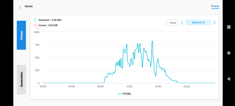

Xqlus1ve schreef op maandag 20 februari 2023 @ 08:51:
Altijd wel leuk te zien dat bijna iedereen een stabiele opbrengst heeft en mijn panelen als een gek op een neer springen (NNO opstelling, 11x400wp). Toch haal ik momenteel rond de 3,2 a 3,5 kWh per dag :)
Als je dan je grafiek van 14feb er bij pakt, zal het mogelijk anders zijn.
Mijn grafiek van gister, 19 feb, ziet er ook 'wat anders' uit hoor.
Afbeeldingslocatie: https://tweakers.net/i/Fx25My5sS8xr5-4QrHWLQGo2g8o=/800x/filters:strip_exif()/f/image/cRMymwRI7FapMYllnApJqueI.png?f=fotoalbum_large
  • Simpel360
  • Registratie: Mei 2022
  • Laatst online: 02:49
Heeft ook vaak te maken met de frekwentie van afvragen door de app.
Bijvoorbeeld, mijn HA kijkt om de 30 seconden naar de SE modbus en naar de P1 vd meter om
de seconde, de app van SE om de paar minuten. Geeft toch een andere vorm al is het de zelfde meting.
Kunnen er ook nog allerlei filters op zitten om het "er zo lekker" uit te laten zien.

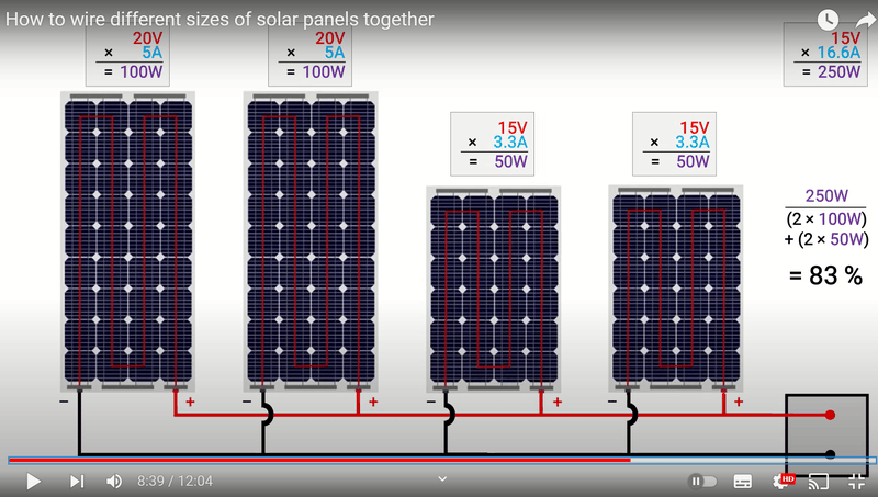

nMad schreef op dinsdag 21 februari 2023 @ 13:23:
Interessant filmpje over het combineren van verschillende panelen: YouTube: How to wire different sizes of solar panels together
Dit is wel een hele sterke versimpeling van zaken (en hij switcht op een gegeven moment van 3,3V panelen naar 5V panelen en lost het dus op door panelen te switchen en niet alleen de schakeling te optimaliseren. Die schakeling optimaliseren was niet eens meer nodig met die nieuwere kleine panelen :P).
Van
Afbeeldingslocatie: https://tweakers.net/i/NhOWVjZXkSdFLq5pR0wWvDtcW0I=/800x/filters:strip_exif()/f/image/woy2y4SWzPRZ9Qr6SBoSAdg6.png?f=fotoalbum_large
Naar
Afbeeldingslocatie: https://tweakers.net/i/YsQx-LaB2tmpcbALzscKf2IovWg=/800x/filters:strip_exif()/f/image/JCInGn5tC2hfedw3Ddiz2pkO.png?f=fotoalbum_large
Met normale ~30-40V en ~9-13A panelen nooit zomaar parallel en serieel gaan zetten met 1 omvormer / "string" zoals ze in dit filmpje suggereren!

  • PSP123
Proton_ schreef op zondag 19 februari 2023 @ 19:36:
Ik heb het volgende teruggekregen vanuit de aannemer:
Het aantal wattpiek van een zonnepaneel is gebaseerd op het aantal wattpiek eruit kan komen in een ideale situatie. Bij een Pv installatie op een schuin dak, zal er nooit het maximale WP per paneel worden gegeneerd. De omvormer wordt daarom over gedimensioneerd tot ongeveer 20%. In onderstaande situatie zal dan ook niet meer dan 25A gaan lopen. Hiervoor brengen wij een aardlekautomaat aan van C25A. De hoofdzekeringen zijn D25A en daarom nog selectief.
Er is gekozen voor 1-fase omvormers doordat er op de zolder ook een 1 fase aansluiting is aangebracht voor de PV installatie.
Het is niet de bedoeling dat de omvormer in storing gaat. Mogelijk is er een onjuiste aardlekautomaat geplaatst. Ik zal de storing aanmelden, zodat er binnenkort iemand langs komt om de installatie na te kijken.
Einde bericht.
Wat vinden jullie, bij 1fase omvormer houden? Of alsnog 3 fase bekabeling i.c.m. 3 fasen omvormer afdwingen?
  • JvS
  • Laatst online: 20:57
JvS
Ik heb hem zelf ook
PSP123 schreef op zaterdag 25 februari 2023 @ 07:46:
Dit is niet waar. Juist op een nominaal 35 graden dak en op het zuiden kan een paneel makkelijk op een zonnige dag evenveel watt als z'n Wp waarde opwekken. Zelfs op mijn platte dak halen de panelen het in de zomer. Het is alleen niet de hele dag.
Overdimensioneren is ook normaal, omdat het alleen piekjes afschaagt.
Einde bericht.
Geen idee of in jouw geval meer dan 25A loopt. Als de omvormer niet meer dan 5750watt is klopt dat. Panelen doen er niet toe, het gaat om het max omvormervermogen als het om regelgeving en principes gaat. (tip: start even eigen topoic als je je eigen situatie in detail wilt bespreken). Dit wordt verder officieel ook niet als "selectief" gezien.

Toch al meermaals voorgehad dat nieuwe PV-installatie in bescherming gaat door overspanning. Omvormer geeft 255+ volt aan, maar als ik de spanning in huis nameet (tot op de zekering van de PV) blijf ik netjes onder de 240v(1fasige woning). Installateur denkt aan een probleem op het lokale net, maar ik zou eerder aan een probleem met de omvormer denken?
Huawei Sun2000 omvormer trouwens
[ Voor 7% gewijzigd door Baats op 25-02-2023 11:17 ]

  1. Als je een 3-fasen huisaansluiting hebt altijd voor een 3-fasen omvormer kiezen. Veel beter voor je faseverdeling en veel minder kans op problemen met overspanning. Ook je bekabeling wordt goedkoper, want je kunt gewoon een standaard 5x2.5mm² kabel gebruiken.
  2. Als je automaten hebt: Die zijn hier (in Liander gebied) C25. Zeker niet D25.

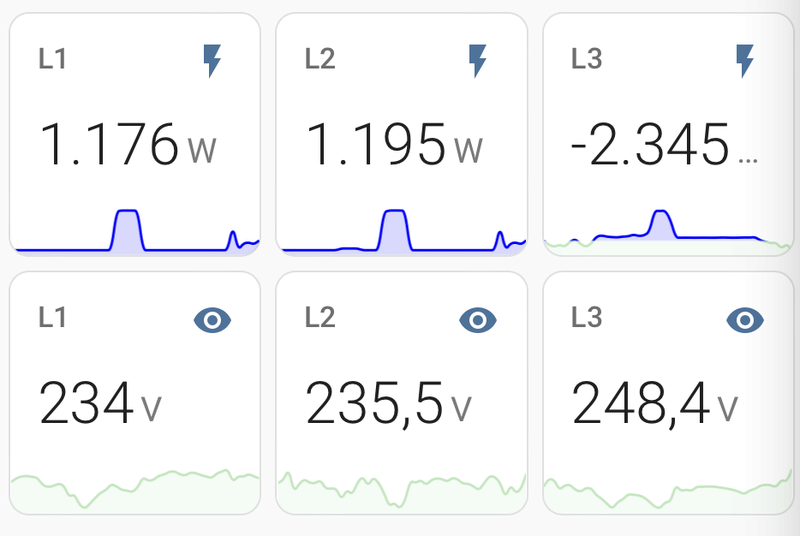

  • Laatst online: 24-10 21:42
Dit zal ongetwijfeld vaker zijn langsgekomen, maar ik ben bezig met het inrichten van wat home automation (vooral dynamisch opladen van de EV adhv huidige levering/teruglevering) en het valt me op dat de fase waarop mijn zonnepanelen zitten aanzienlijk hogere netspanning heeft. Op zich niet heel gek, maar vroeg me vooral af wanneer jullie contact zouden opnemen met de netbeheerder; ik begreep dat het hun verantwoordelijkheid is dat de netspanning onder de 253V blijft. Heb het idee dat iedereen in de buurt hier op de L3 zit 8)7 Ik heb overigens nog geen last gehad van de omvormer die uitschakelt, maar wellicht in de lente?
Afbeeldingslocatie: https://tweakers.net/i/6uCTtyrAAes2SF-3R75BD-uAMNA=/800x/filters:strip_exif()/f/image/vCfn6cKMOjGh0XxwTlIjCLEO.png?f=fotoalbum_large
  • Termy
  • Laatst online: 00:00
Termy
valt er nog wat te fragge?
Terranca schreef op zaterdag 25 februari 2023 @ 11:50:
De netbeheerder doet niks tot je over de 253V bij de meter gaat want daaronder is er geen probleem vanuit hun perspectief.
Kun je zelf de fase waar het op zit niet veranderen? Als het op een andere fase ook zo hoog komt (en dit is zeker hoog, dat wordt vast een probleem in de lente) dan ligt het aan jouw elektra. Te lange kabel/te dunne kabel/te hoog vermogen op 1 fase.
