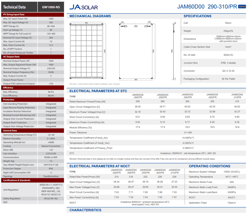

Xqlus1ve
Ik roep ook maar wat…
Ik heb nu een spare Goodwe GW1000-NS omvormer liggen en 4x JA Solar 300wp panelen, als ik enkel 2 panelen op de platte dak van mij schuur leg richting het zuiden, zou dit voldoende zijn om de omvormer zijn werk te laten doen?
De reden dat ik dit vraag is dat volgens de datasheet er minimaal 3 panelen aangesloten moeten worden.
Afbeeldingslocatie: https://tweakers.net/i/JPMhw_f8V92tPm8OqmbXGcxCVoo=/800x/filters:strip_exif()/f/image/wpLqdfGkqaYnlts2V0lWf0II.png?f=fotoalbum_large
[ Voor 34% gewijzigd door Xqlus1ve op 15-02-2023 07:12 ]

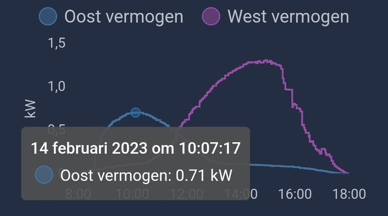

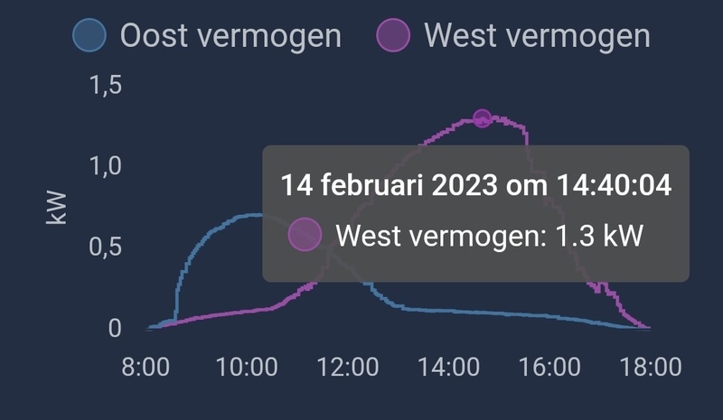

Vandaag met een heldere dag merk ik dat pvcalc toch wel afwijkt van mijn opgewekte energie.
6 x 415Wp op ONO (70°)
5 x 415Wp op WZW (250°)
Growatt MIN Tl3600XE
Afbeeldingslocatie: https://tweakers.net/i/xiVe-Gb2F3Sh-EGhLv9TuGyISnk=/800x/filters:strip_icc():strip_exif()/f/image/01HW1XL3nzK1marecwddZBMz.jpg?f=fotoalbum_large
Afbeeldingslocatie: https://tweakers.net/i/Dcevc8CCI5Dku1Od3YNktKb5NnE=/800x/filters:strip_icc():strip_exif()/f/image/cIdFt8vMZncko1kkrHZVaSTq.jpg?f=fotoalbum_large
Vooral oost zit op de piek meer dan 200W onder de piek van pvcalc en zou op 945W moeten komen ipv de 710W die ik had vandaag op de top.
PVCalc link
Iemand die dit herkent?
De solar forecast in HA zit voor West precies goed met 5.6 kWh. Voor oost 20% minder met 2.5kWh ipv de voorspelde 3 kWh.
Ik zeg maar zo, ik zeg maar niks.

  • mastair
  • Laatst online: 23:25
mastair schreef op dinsdag 14 februari 2023 @ 20:41:
PVCalc link
In navolging op mezelf. De spanning op beide strings (aparte trackers) is nagenoeg gelijk terwijl op de ene string 5 en de andere 6 panelen van hetzelfde type zitten.
Ben een solar noob maar zou de spanning op de string met 6 panelen niet 20% hoger moeten zijn dan de string met 5 panelen?

  • space-one
  • Registratie: Mei 2018
  • Laatst online: 03-07-2024
In de komende weken wordt eindelijk de dakconstructie van de onze garage vervangen.
8 panelen oost/west JA Solar 108 cells 410 WP met Van der Valk Solar Systems.
Ik heb nu nog tijdelijk zins vorige zomer 2 panelen met een YC600 micro omvormer op de keuken liggen.
Voor 4 panelen heb ik al 2 YC600 micro omvormers dus voor de overige 4 panelen nog een omvormer nodig.
De 108 cells panelen hebben een spanning tussen 30-31V en de huidige omvormers hebben allemaal een hogere MPPT dan YC600.
Alleen bij de IQ8+ wordt aangeven dat ze ook geschikt zijn 108 cells terwijl de MPPT spanningen niet afwijken dan bij de andere omvormers.
Ik heb op dit forum gezocht dan zijn er wel voorbeelden dat DS3-L wel werkt met 108 cells.
wat is de beste keuze?
APSystems YC600
MPPT voltage range 22-49V
DS3-L
Peak Power Tracking Voltage 28V-45V
Operating Voltage Range 16V-60V
Maximum Continuous Output Power 730VA
DS3D
Peak Power Tracking Voltage 56V-90V
IQ 7+
Spanningsbereik MPP 27 V - 37
Gebruiksbereik 16 V - 60 V
Min./max. startvoltage 22 V / 60 V
Piek uitgangsvermogen 250 VA 295 VA
IQ8+
54-cell / 108 half-cell, 60-cell / 120 half-cell, 66-cell / 132 half-cell, 72-cell / 144 half-cell
Minimale / maximale ingangsspanning 16 / 60V
Ingangsspanning bij starten 22V
Minimale / maximale MPP-spanning Umppmin / Umppmax 27 / 45V
Hoymiles HM-1500
PV-vermogen (Wp) 300-505+ per paneel
MPPT Voltage bereik 16-60V (NL webshop)
Peak power MPPT voltage range 36-48 (uit de pdf)
Opstartvoltage 22V
Helaas maar met 2 MPPT Trackers
Hoymiles HMS-2000-4T
MPPT-Spannungsbereich: 16-60V
Einschaltspannung: 22V
https://hoymiles-versand....rowechselrichter-1-phasig

  • wappiewappie
  • Laatst online: 11:56
mastair schreef op woensdag 15 februari 2023 @ 19:26:
Klopt. Je hebt geen schaduw? Dan lijkt het er op dat ƩƩn van de panelen kapot is.
  • mastair
wappiewappie schreef op donderdag 16 februari 2023 @ 07:10:
Ik heb geen schaduw inderdaad. Maar als er 1 kapot is zou de hele string het niet moeten doen toch? Of is er ook een vorm van kapot waarbij de string het wel blijft doen?

  • Baats
  • Laatst online: 15-10 19:58
nMad schreef op zaterdag 18 februari 2023 @ 19:59:
Eerste wat ik denk is: er hadden nog 2 stuks meer op gekund ;) dat heeft veel meer impact dan die schoorsteen.
Ha, als je er zo naar kijkt snap ik de reactie. Het stoort mij gelukkig (nog) niet zo.
Er liggen er nog 4 aan de andere kant (voor eigen verbruik 's avonds) dus was het maximaal mogelijke :-). Maar jij schat de impact dus niet zo hoog in?
  • tomtor
  • Laatst online: 16-10 14:12
Baats schreef op zaterdag 18 februari 2023 @ 20:11:
Hebben die 4 aan de NW-zijde een eigen omvormer? Een string van 4 is erg kort.
Inschatten van de schoorsteen impact is lastig. Je zou de opbrengst grafiek van een zonnige dag kunnen bekijken of deze na 1730 erg instort, maar die krijg je pas later in het jaar. Na 1730 heeft ZO al wel het meeste opgebracht, dus de impact zal nooit heel groot zijn.
[ Voor 0% gewijzigd door tomtor op 18-02-2023 21:18 . Reden: NW ipv NO ]
pvoutput Baarn: 3555 Wp, JA-Solar 395W Enphase IQ7+, 4 op oost (57°) en 5 op west (237°), helling 10°; Airco 2x MSZ-AP25; Victron ESS
  • Baats
tomtor schreef op zaterdag 18 februari 2023 @ 21:04:
Hebben die 4 aan de NO-zijde een eigen omvormer? Een string van 4 is erg kort.
Aparte string voor NW-panelen op dezelfde omvormer (use case is vooral 's avonds de EV nog te kunnen opladen...). Installateur maakte daar in ieder geval geen opmerking over het lage aantal panelen op die string.
Als ik het goed voorheb heeft die omvormer een min. startvermogen van 100V.
Ik ga sowieso deze zomer de opbrengst in detail vergelijken met de eventuele schaduw. Nog even geduld dus.
Volgens de spec-sheet van die panelen zitten er ook 'bypass-diodes' op, maar ik weet niet of dat veel meerwaarde voor deze schaduw gaat bieden.
[ Voor 4% gewijzigd door Baats op 18-02-2023 21:23 ]
  • tomtor
Baats schreef op zaterdag 18 februari 2023 @ 21:16:
Als ik het goed voorheb heeft die omvormer een min. startvermogen van 90V.
Ik bedoelde inderdaad NW ipv NO (aangepast).
Als je gewoon productie van NW hebt zonder issues zal dat wel ok zijn.
Omdat de schaduw pas zo laat komt op ZO zou ik me niet te druk maken, maar het is interessant om later in het jaar je opbrengst grafiek te zien.
  • _jero_813
  • Laatst online: 07-10 15:10
Heeft er iemand ervaring met de DM405M10-54HBB zonnepanelen van DMEGC? De omvormers zullen Enphase IQ7+ worden.
