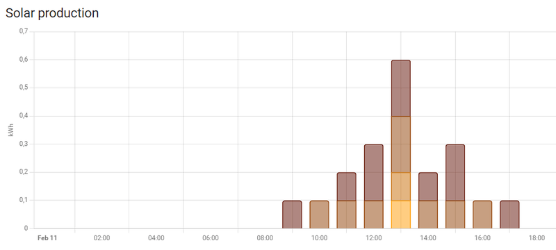

Heeft iemand ervaring met Deye 4 paneels micro omvormers? Specifiek de SUN1000G3-EU-230 en SUN2000G3-EU-230
Wij hebben hier 14 zonnepanelen oost-west 40 graden dak 410Wp (Mono kristallijn Vmp/v 31,3V en lmp/a 13,1A) met 4 van deze micro omvormers (3x 2000W 1x 1000W).
Afgelopen vrijdag zelf in bedrijf gesteld (was alleen nog de groepenkast aansluiting en wifi koppeling, ik ben elektricien) omdat de installateur weken op zich laat wachten (drama, kwam 5 keer de afspraak niet na)
2 stuks geven alert F13 met vrijwel geen opbrengst (10 tot 20W). Ik kan nergens vinden wat F13 betekend. Handleidingen zeggen reserve of "work mode change" bij hybride omvormers. Restart helpt niet, spanning eraf ook niet.
De andere 2 zaten op 100 tot 200 W gisteren. Deze geven data door op alle 4 de mppt's (25-30V en 0,8 tot 1,5A per mppt). De probleem gevallen alleen op PV1 in home assistant (HACS Solarman custom component). Betekent dit dat 4 panelen niet zijn aangesloten?
Afbeeldingslocatie: https://tweakers.net/i/ZPXY4rJUrZDBR1GE66aGYvTQ0X8=/800x/filters:strip_exif()/f/image/R6AzuEFPhQgtb1SzhpUmIr3v.png?f=fotoalbum_large
De 2 probleem omvormers hebben om 13:00 de minimum 0,1kwh (onderste geel en oranje) gehaald met zes 410Wp panelen.

Ricko1 schreef op zondag 12 februari 2023 @ 11:21:
Kan zijn dat ze zonder de wifi verbinding in safe mode staan, dan geven ze geen stroom af, 0,2 kWh over de dag lijkt me 1 paneel maximaal en geen 14.
Ik denk dat je eerst de verbinding met de omvormers moet regelen, staat er niets in de handleiding?

Rol-Co schreef op zondag 12 februari 2023 @ 11:28:
Ze hebben verbinding, zonder dat produceren ze ook stroom. Tijdens het geklooi met wifi werd er al energie terug geleverd aan het net.
Als je een multi acces point / mesh wifi systeem hebt werken deze niet. Het SSID moet op 1 AP zijn anders verbinden ze niet. Dat was 2 uur werk om te testen en in te stellen op mijn Omada systeem. Die Deye dingen zijn ook traag als wat.
Remote server A is bij alle "connected". Server B kun je zelf instellen.
De handleiding is zeer spartaans. Die 2e afbeelding is alle informatie in de omvormer over de opbrengst. Vermogen, spanning en stroom per paneel is nergens te vinden in de web interface.

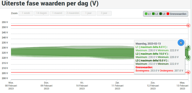

  • Hangover_ohoo
  • Laatst online: 16:22
BarryH schreef op maandag 13 februari 2023 @ 17:22:
Het AC voltage mag niet boven de 253 volt komen, daarom schakelen omvormers soms af, of ze regelen de output terug....
Dat lijkt gelukkig niet een issue hier
Afbeeldingslocatie: https://tweakers.net/i/pef7q3HyzImzKe-TPR7PCFm_phQ=/800x/filters:strip_exif()/f/image/BLfAck5rwxsnlSDfWTw1UDrU.png?f=fotoalbum_large
Max 232 V vandaag en vrij stabiel ook.

  • elektriekert
  • Laatst online: 14:53
JvS schreef op maandag 13 februari 2023 @ 13:47:
er gaat in je denkstap iets mis met grootheden. Je noemt Wp (nominale vermogen van een paneel), beschrijft (volgens mij) kWh/dag (totale opbrengst op een dag, het oppervlak onder de vermogen/tijd curve), maar waar het om gaat is kW (piekvermogen, hoogste punt van de opbrengst / tijd curve).
Morgen ga ik de spanningen meten van beiden strings en of ik wel 2 werkende strings heb.
Onlangs vertelde iemand hier dat hij 2/3 van zijn max vermogen had in vergelijking met een zomerse dag.
Ik had mijn gegevens in PVGIS ingevoerd maar dan heeft men het over maandopbrengsten met mijn hellingshoek en azimuth.
Het klopt dat de zoninstraling onder een veel lagere hoek is, maar ik wil nu uitsluiten dat een string een open circuit heeft.
2500 Wp t.o.v. 8400Wp maximaal voor beide strings (testcondities) lijkt mij tegen te vallen.
Het bedrijf is inclusief plaatsing al 4x over de vloer geweest en mede daardoor vertrouw ik het niet helemaal.

elektriekert schreef op maandag 13 februari 2023 @ 20:19:
Op 8 februari zou jij ongeveer 3900W (niet Wp!!) moeten kunnen halen. Dat is als er geen enkele bewolking is. (ik weet niet of dat het geval was).
https://www.thomasberger....w2=0&temp_coeff2=0&max2=0
[ Voor 5% gewijzigd door de Peer op 13-02-2023 20:33 ]

de Peer schreef op maandag 13 februari 2023 @ 20:08:
Ik den ook niet dat ze hun max nu al halen (tenzij ze precies op de zon gericht zijn)
maar je ziet wel duidelijk aftopgedrag en dat vind ik wel verdacht. Want waarom topt hij af?
En zoals hij aangaf: de max I van de panelen bleek dus hoger te liggen dan de omvormer aan kan. Dat zou dus een mogelijke oorzaak kunnen zijn.
De PV AC grafiek laat maar max 7A zien, wat nog lang geen 12,5A is, er is dus iets anders aan de hand.
Zou het wel apart vinden als deze 3-fase omvormer niet de 4kW aan kan op 1 MPPT, maar slechts 70%?

  • elektriekert
de Peer schreef op maandag 13 februari 2023 @ 20:30:
Excuses, in dit geval Watt en niet Wattpiek idd.
Dan zou mijn vermoeden hoogstwaarschijnlijk kloppen
  • de Peer
  • Laatst online: 17:06
de Peer
under peer review
elektriekert schreef op maandag 13 februari 2023 @ 20:48:
Ja 2400w is echt wel wat lager dan je zou mogen verwachten.
  • elektriekert
de Peer schreef op maandag 13 februari 2023 @ 20:49:
Heb beiden strings afzonderlijk ingevuld en het wattage komt overeen met de langste string die werkend is.
Dat wordt weer een afspraak maken met het “geweldige” bedrijf.
Ik zou toch mogen verwachten nadat ze stekkers vervangen hebben toch ook nog even de tijd nemen om te kijken of beiden circuits inderdaad functioneren. |:(
Edit: Morgen meet ik nog wel beiden strings even na.

elektriekert schreef op maandag 13 februari 2023 @ 21:22:
Hier nog op terugkomend:
Zojuist contact gehad met het bedrijf en 1 string lijkt niet mee te doen...
Edit2:
Volgens Datasheet is de open klemspanning per paneel net geen 37V
String 1: 8x37V = 296V (gemeten : 278V rond 16:40)
String 2: 13x37V= 481V (gemeten: 450V rond 16:40)
Beiden string hebben dus wel een spanning.
Misschien dat een andere mogelijkheid is dat er een connector is met een hoge weerstand door corrosie of iets anders mafs.
Anyway, er wordt weer contact opgenomen met mij om voor de 4e keer een afspraak te maken om het zooitje te komen maken.
[ Voor 27% gewijzigd door elektriekert op 14-02-2023 17:17 ]

Beste Tweakers,
Met dit mooie weer blijft mijn Growatt 8000TL3-X er soms uit klappen op Error 300: AC V Outrange.
2 strings, 22 x 405 wP in totaal (Noordoost / Zuidwest).
Wat ik gezien heb in de instellingen van de omvormer is dat het maximum AC voltage 438.2V mag zijn, daarboven gaat hij eruit klappen.
Opzich is dat logisch als heel de straat zonnepanelen heeft en de netspanning hier inderdaad richting de 250V gaat opkruipen op dagen zoals vandaag.
Maar als ik de huidige AC spanning van de 3 fases af lees in de omvormer:
Vac(RS) - 421 V
Vac(ST) - 412.9 V
Vac (TR) - 428.8 V
Dan zou hij toch gewoon weer op moeten starten nu ? Maar dat vertikt hij al 2 uur lang.
Waarom wil hij niet weer opstarten ? We zitten nog 10V bij de harde limiet van 438.2V vandaan zou je zeggen. Of maak ik hier een denk fout ?
Omvormer zit op 2.5 mm2 kwadraat (15 meter) aangesloten door de eikels die dit geinstalleerd hebben |:( Dit ga ik vervangen voor 6 mm2, maar ik wil gewoon even de logica snappen waarom alsnog de omvormer uitblijft ;(
