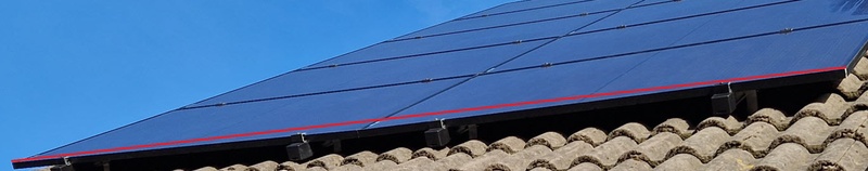

Hallo, Mijn panelen zijn geplaatst door een installateur. Ik ben van mening dat ze niet netjes liggen. In mijn ogen hadden ze de onderconstructie veel vlakker kunnen afstellen. Volgens de installateur is dit acceptabel. Ik heb niet zo'n goede referentie, wat is normaal/acceptabel? De andere "randen" zijn vergelijkbaar. Het is wat lastig vast te leggen op foto's. Als je er langsop kijkt dan zie je het heel goed. Afbeeldingslocatie: https://tweakers.net/i/qOeTHh4EJQVedcZfFVOGYRXe2vQ=/800x/filters:strip_icc():strip_exif()/f/image/blJjqNGDOVRbm3Wo5UDWWMrp.jpg?f=fotoalbum_large

Hallo, Mijn panelen zijn geplaatst door een installateur. Ik ben van mening dat ze niet netjes liggen. In mijn ogen hadden ze de onderconstructie veel vlakker kunnen afstellen. Volgens de installateur is dit acceptabel. Ik heb niet zo'n goede referentie, wat is normaal/acceptabel? De andere "randen" zijn vergelijkbaar. Het is wat lastig vast te leggen op foto's. Als je er langsop kijkt dan zie je het heel goed. [Afbeelding]
ik zou het persoonlijk geen probleem vinden. moeilijk om vast te stellen wat acceptabel is.
Het ligt aan wat je definitie van acceptabel is.
Helemaal 110% fraai is het inderdaad niet, maar het werkt wel naar behoren, en het is nu ook niet schots en scheef.
Ik neem aan dat je er van te voren ook geen exacte afspraken over gemaakt hebt.
Vanaf een foto is het lastig te beoordelen.
Maar over de foto vanaf de onderkant begrijp ik dat je je afvraagt of dit acceptabel is. En als je van zo dicht bij kijkt, zou ik zeggen nee. Maar als je van iets verder weg staat valt het denk ik wel mee. De foto van de zijkant vind ik gewoon acceptabel, niet elke dakhaak kun je op de mm nauwkeurig afstellen. Verder lijken de linker en rechter panelen in het midden netjes op elkaar aan te sluiten.
Je dak lijkt mijn ook niet perfect recht, en dan moet je wel eens keuzes maken. Thuis had ik z'n zelfde grapje. Ik had mijn eerste panelen netjes waterpas gelegd, maar om dat mijn nok niet waterpas is. Leek het net alsof mijn panelen scheef lagen. Nu liggen mijn panelen dus ook scheef, maar het aanzicht is wel netjes. Ook viel het niet mee om de hakhaak perfect in hoogte af te stellen, omdat deze soort tandjes had. En een tandje hoger was gelijk paar mm. Als je echt goed kijkt zie je dat het hier niet perfect is, maar het is niet storend. En het stoort mijn ook niet, ook al weet ik dat het niet perfect is.

Qua hoogte verschillen; mij zou het ook storen, als ik er voor betaald zou hebben, maar als ik het zelf zou hebben gedaan zou ik het misschien wel begrijpen. Bij een niet-vlak dak.
De tweede foto vind ik wat vreemd. Bestaat de onderliggende rails uit één stuk? Zou verwachten dat vanuit deze hoek wel alles vlak moet liggen. Lijkt net of er iets klem zit onder de twee panelen die omhoog staan.

Daar zijn inderdaad geen afspraken over gemaakt. Lijkt mij een soort van ongeschreven regel dat de installatie netjes opgeleverd moet worden (maar wat is netjes?). De panelen sluiten onderling wel allemaal netjes op elkaar aan.
johanbarten schreef op dinsdag 7 februari 2023 @ 15:42:
De rail is bij die knik aan elkaar gemaakt. Ze liggen van boven naar beneden, maar ze hebben niet elke keer een rail uit 1 stuk gebruikt. Wat ik opzich wel snap ivm restafval.
Eenmaal gezien blijf ik me er aan storen, maar ik denk dat ik het maar moet accepteren.

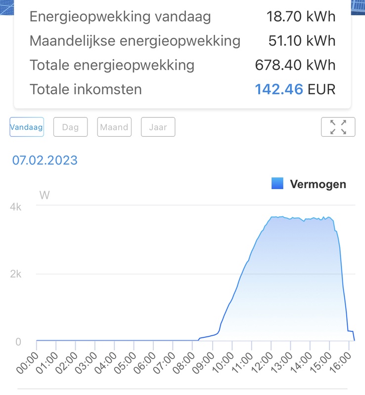

Schitterend dagje, dus een mooie opbrengst uit deze 5,81kWp aangesloten op een 3-fase 5kW Goodwe. Toch valt de vlakke top van de grafiek mij op. Je zou kunnen concluderen dat er wordt afgetopt, maar ik heb in oktober al vermogens gezien die dichter bij de 5kW lagen dan dit vandaag.
Is dit puur de lage stand van de zon op mijn best wel steile dak (57 graden)? Dit dak dus (foto niet van vandaag).
Afbeeldingslocatie: https://tweakers.net/i/ZlwxgXNFrm3FXf_PbvrVc6YBmyU=/800x/filters:strip_icc():strip_exif()/f/image/5Qqi1rD0b3N7FvgRT4bi3P0M.jpg?f=fotoalbum_large
Of is er wat anders aan de hand? Schaduwmanagement gone wrong?
  • onetime
@Gramser Heb je deze installatie pas korter dan een jaar?
Loop je tegen een DC stroom of spanningsgrens aan?
Misschien zelfs bij de netspanning en regelt je omvormer terug?

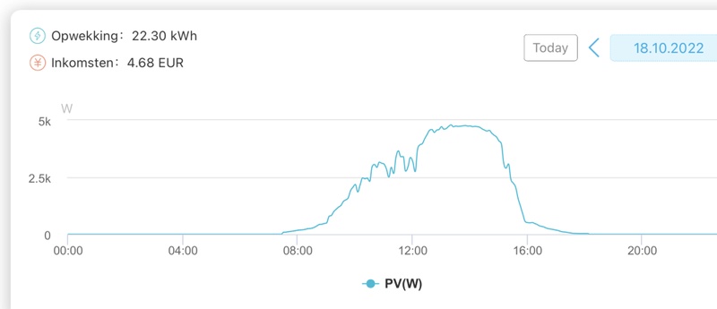

Ja, deze set ligt sinds 13 oktober op het dak. Netspanning ligt steeds keurig rond de 230 hoewel ik dat vandaag niet kon uitlezen. De warmtepomp snoepte ook het een en ander van de teruglevering af, en die heb ik pas sinds december. Dus ik denk niet dat dat het is. Volgens mij regelt een Goodwe ook niet terug, maar gaat hij gewoon uit. De SolarEdge 1-fase op het garagedak is ook blijven werken.
Ik heb wel van twee strings één gemaakt, maar dat moet ‘m juist beter in zijn optimale spanningsbereik brengen. Enige dat ik verder heb gedaan was schaduwmanagement aanpassen, en om eerlijk te zijn weet ik niet meer of dat nu aan of uit staat…
Ter vergelijk: dit was op 18 oktober:
Afbeeldingslocatie: https://tweakers.net/i/v82ojVdV20h0EWDQ9Bc9A-EgFi8=/800x/filters:strip_icc():strip_exif()/f/image/p1T8kjLXVPcakcV6oIUCF06Y.jpg?f=fotoalbum_large
Edit: net thuis en met het laatste daglicht schaduwmanagement weer gewijzigd. In het display stond “ON” - alleen of dat dan betekent dat je hem aan kunt zetten, of dat-ie aanstaat, ben ik ff kwijt :+

Meestal is er per mppt ook een maximumvermogen of stroom, misschien loop je daartegen aan, dit kun je vast in de datasheet vinden.

Ah! Ik zal daar eens naar gaan kijken en vergelijken met wat de omvormer me vertelt, morgen. Maar dat zou er dan weer voor pleiten om terug naar twee (korte) strings te gaan. Er zitten nu 14 panelen op 1 string… dat zou niet teveel mogen zijn.
Edit: dit is de datasheet: https://nl.goodwe.com/Ftp...(4-15kW)_Datasheet-NL.pdf
Waar zou ik naar moeten kijken? Ik zie niet bijster veel gegevens die betrekking hebben op de afzonderlijke strings.
Edit 2: ik zie in de handleiding nu toevallig dat er een optie is waarmee je de hoeveelheid teruglevering kunt beperken… die zit in het menu na shadow management. Ik kan het nu niet nagaan want nu is-ie uit, maar kan dit de oorzaak zijn..?

Ik denk niet dat de vermogensbeperking aanstaat. Ik zie zo geen beperking in de datasheet, ik denk niet dat er 12,5 Ampere stroom loopt, dan zou de spanning maar 300 volt zijn. Het is wel heel toevallig dat je met één string op de helft van het max DC vermogen van 7500 Watt zit, dus dat zou het kunnen zijn. Als je schaduw hebt kunnen de panelen ook nog de stroom beperken, maar ik weet niet hoe de grafiek er dan uit komt te zien.

Dank voor je input - ik kan niet helemaal bevatten hoe ik door het verdubbelen van de stringlengte op 1 MPPT mijn maximum opwek beperk. Maar het is een test waard. Ik check morgen de status van de vermogensbeperking. En ik kijk wat de Shadow MPPT OFF doet. Als dat beide niks oplevert, plug ik hem om naar 2 strings. Dan maar inleveren op nominale spanning…

Zonder noemenswaardige schaduw is schaduwmanagement uit waarschijnlijk efficiënter.
Heb je ook grafieken met stringspanning en -stroom (liefst voor beide dagen)? Ergens moet blijken wat de limiterende factor is.

Ik moet daarvoor even in de SEMS portal duiken, iets anders heb ik niet. Maar volgens mij zijn die daaruit wel te genereren. Ga ik doen.

Dit lijkt er wel verdacht veel op: Growatt 3600TL-X topt af op 2500 Watt

Tsja, helaas heeft dat topic geen duidelijke conclusie - ik zal daar nog eens naar vragen!
Oh wacht, dat was vandaag. Nou ja, ik heb eea ook in de P1 meter gevolgd en die laat ongeveer hetzelfde zien. Wel wat vertekend door de tweede set op de garage en de warmtepomp…
Ik heb helaas geen aparte kWh-meters voor de omvormers, alleen voor de warmtepomp.
Afbeeldingslocatie: https://tweakers.net/i/ZBJsgqA-O5zZNsxOcAV2MEzYbjk=/800x/filters:strip_exif()/f/image/8D9SZICpdG2PgkwPvUG6b8Mc.png?f=fotoalbum_large
Hm, SEMS portal is offline. Maar de app niet dus ik heb nog eens zitten terugkijken, en ik blijk dit al vaker te hebben gehad. Ik begin toch de string te vermoeden: voordat ik ze omzette naar twee, haalde ik rustig boven de 5kW. In de laatste maanden heb ik echter maar 1x een piek van net boven de 4kW kunnen ontdekken, Maar wel meerdere dagen met een afgetopte parabool zoals vandaag...!
@de Peer zou ik jouw kijk hier ook eens op mogen hebben? TLDR: mijn naar 1 string omgestekkerde Goodwe 5kW 3-fase lijkt sinds het omstekkeren wel rond de nominale spanning te zitten, maar lijkt nu ook af te toppen rond de 3650W. Vóór het omstekkeren haalde ik vermogens van 5kW. Enige andere wijziging die ik heb doorgevoerd was schaduwmanagement aan te zetten ivm laagstaande zon en dak van de buren. Daarnaast zou het nog kunnen dat er onverhoopt een andere setting is gewijzigd toen ik die schaduwmanagement aanzette, namelijk de vermogensbeperking.
Zie jij een verband, hier ergens?

Bij mijn vroegere omniksol omvormers was het Max vermogen per mppt ca 60% van het Max ac vermogen.
De oplossing was Yconnectors om 1 string op 2mppts aan te sluiten

Maar dat was misschien ook wel een gegeven dat uit de datasheet bleek? Of ben je daar gaandeweg achtergekomen?

Stond niet in de datasheet.
Wel ergens in de handleiding

Ja lastig verhaal zeg. Ik snap het ook niet. Max van de mppt lijkt me niet. Zoals je zelf zegt 14 panelen op 1 string moet gewoon kunnen.
Maar jij hebt alle data, dus jij kunt een verband proberen te vinden. En inderdaad even controleren of je zelf niet per ongeluk een Max hebt ingesteld.

Kan het niet gewoon een overvoltage zijn van het net?
Zo ziet mijn grafiek er ook uit sinds vorig jaar als het heel zonnig is, dan zit ik op 250V in de meterkast...
Gelukkig gaat een Goodwe dan alleen maar wat minder leveren. Terwijl de SolarEdge van de buurvrouw dan gewoon geheel uitschakelt :+

Dat denk ik toch niet, want zoals ik al schreef heb ik ook een SE installatie die gewoon bleef draaien. Hoewel de WP wel op dezelfde fase is aangesloten en misschien daardoor juist die netspanning dempte..?

Voor de zekerheid misschien toch even checken wat je AC voltage was rond dat tijdstip. Als dat gewoon ver onder de 253v is kun je het uitsluiten.
En op moment Supreme eens naar buiten om te kijken. Is er stiekem toch niet wat schaduw?
Misschien heeft @Ronald nog een idee mbt de afgetopte parabool.

@Gramser @DeRaptor zegt het al;
Er zijn veel omvormers die een begrenzing per mppt hebben. Dat zal het wel zijn.
Enkele jaren terug was het bijna alleen SMA die het volle vermogen op maar één mppt kon hebben.

Ik ben geneigd dat met jullie eens te zijn. Morgen is een goede dag om te checken. Schaduw is het sowieso niet, want dan had het ook voor het omstekkeren moeten optreden. Eerst de instellingen nagaan maar als ik daar niks geks zie, stekker ik ‘m in de avond weer terug… bijzonder!
In dit draadje op een Zuid-Afrikaans forum maken ze idd melding van een maximum vermogen van per string: https://powerforum.co.za/...e-5048-max-voltage-specs/
In dit geval 3200W maar die omvormer zal net anders zijn dan de mijne.

Ik kan soms enge dingen zien in een opbrengst grafiek van een optimizer clippent solaredge systeem, maar deze niet.
Of opbrengst beperking per string, maar ik dacht dat moderne omvormers volledige scheef belasting aan kunnen. GoodWe support lijkt nog wel eens te kunnen helpen @Gramser

GoodWe support… eens kijken hoe ik die kan benaderen. Maar ook gegeven die link die ik hierboven post, lijkt vermogensbeperking per string steeds meer voor de hand liggen. Wel raar. Want wat heb je dan aan een lange stringlengte met panelen van 415W. Dat zit je goed qua nominale spanning, maar haal je geen opbrengst…

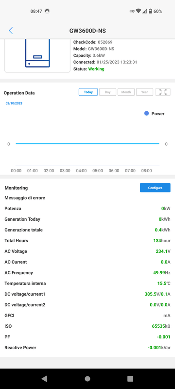

Edit: eigenwijs als ik ben heb ik toch maar vanmorgen, in het donker, de boel vast teruggestekkerd (dus daarom had ik ze gelabeld :+) . Shadow MPPT Off, en Power Limit bleek ook op OFF te staan. Geen rare instellingen dus. Omvormer is gewoon weer opgestart (ik had niet anders verwacht) en ik zal vandaag de boel scherp in de gaten houden. Een tiocket naar Goodwe ga ik ook doen. Ben ook even in de netspanning van gisteren gedoken, zie screenshot hieronder. Niks bijzonders, zo blijkt.
Afbeeldingslocatie: https://tweakers.net/i/ANaiteUa4nUWDfwTKrtRMajYyls=/800x/filters:strip_icc():strip_exif()/f/image/u8Ab0POplgr3jN2gV5JkN8WC.jpg?f=fotoalbum_large

Nou @de Peer @DeRaptor @BarryH @onetime @Ronald volgens mij zijn we er al wel uit: het lag aan de enkele string. Vanochtend heb ik 'm omgeplugd en tadaa: we halen nu al weer boven de 4kW. Gelukkig heeft de zon niet superveel geschenen de afgelopen paar maandjes, maar ik zal toch wel een aantal kWhtjes zijn misgelopen.
Eigenlijk maar raar. Dan heb je dus een lange string die goed is voor de nominale ingangsspanning, maar omdat je panelen hebt met een hoog vermogen loop je tegen de grenzen van de MPPT aan. Klinkt bijna alsof de omvormer bedoeld is voor veel panelen met laag vermogen.
Maar wat ik al zei, er staat nog een ticket open voor tekst en uitleg. En dan doen we het maar met een minder optimale nominale spanning. Hij gaat net zo snel aan, net zo laat weer uit, maar wekt wel veel meer op zo. Die keuze is dan gauw gemaakt!
Wel iets om rekening mee te houden, door argeloze leken zoals ik...dank voor jullie inzichten _/-\o_
Afbeeldingslocatie: https://tweakers.net/i/GN9q5VQXQCruHlxGisybaVOqJBU=/x800/filters:strip_icc():strip_exif()/f/image/M46frjnspXzrnaWl2HPjEKOF.jpg?f=fotoalbum_large
Overigens wel top dat je zoveel info uit die SEMS-portal kunt halen, als end-user. Dat is wel eens anders. Moet SEMS het wel doen natuurlijk O-)
[ Voor 60% gewijzigd door Gramser op 08-02-2023 14:19 ]

En dan maken we de balans maar op: een redelijk mooie parabool, volgens verwachting. En 10% meer opwek dankzij het terugstekkeren naar twee strings!
Afbeeldingslocatie: https://tweakers.net/i/mK6eV81CkwiUfVJwHMhMHj0GrHc=/800x/filters:strip_icc():strip_exif()/f/image/NJPuBp8zIxquTBK4TAHaTyOW.jpg?f=fotoalbum_large
Moraal: if it ain’t broke… |:(

Afbeeldingslocatie: https://tweakers.net/i/1Ie3rbtanQg7piza1ofMB-0rK9w=/x800/filters:strip_icc():strip_exif()/f/image/dndErY3EvTeJqnlBovOJU8ay.jpg?f=fotoalbum_large
Wellicht is de vraag al te specifiek, als dat zo is zal ik een eigen topic aanmaken, maar wil wilde dit niet zomaar doen.
Ik ben hier aan het kijken naar een uitbreiding van onze installatie (op NNW met weinig schaduwen en/of ZZO op een garagedak met in de ochtend harde schaduw van de woning, alles op ca 35-40 graden).
Momenteel heb ik 21*SF-165S panelen op een 1-fase omvormer van Diehl, aangesloten volgens de foto, ik denk parallel 3 strings van 7 stuks? Een uitbreiding zou daarmee niet eenvoudig op een 3-fase omvormer kunnen ivm overbelasting van de fase met de huidige omvormer. Wat zou jullie advies zijn?
Kan ik bijvoorbeeld deze panelen samen met nieuwe panelen op aparte MPTT trackers aan een nieuwe 3-fase omvormer hangen? Of beter voor 1 (of 2) extra omvormers gaan op de andere fases?
  • onetime
@jappas Het kan allebei. Verplaats je bericht van hier naar een eigen topic, en vul dat aan met meer informatie over waar en hoe je nieuwe panelen wilt toevoegen. Afstanden, oriëntaties, etc.
Zo compleet mogelijk.
Maak je bericht hier boven een verwijzing naar je eigen topic.

Ik begin ondertussen toch echt te twijfelen aan mijn nieuwe PV set.
Sinds de installatie van 2 weken geleden heeft hij in totaal 0,4kWh opgebracht, dat was enkel de eerste dag. Daarna blijft hij altijd op nul staan en maar 2 keer een paar minuten minimaal geleverd en weer terug naar nul geschoten.
Afbeeldingslocatie: https://tweakers.net/i/0PlwvVk_9uQyNRdPpA7JlMVK13Q=/x800/filters:strip_exif()/f/image/Wo9YyrvaTEIsMZK74nHcpXEs.png?f=fotoalbum_large
Afbeeldingslocatie: https://tweakers.net/i/DMI129jgTefBHSix-xiwBCJgMVw=/800x/filters:strip_icc():strip_exif()/f/image/flLZjEFxdfeofDgoQTJ1WPpJ.jpg?f=fotoalbum_large
Zonnige dagen, half bewolkt, volledig bewolkt, het maakt echt niets uit, zelfs mijn oude set 1200wp + 1000 omvormer deed nog opbrengen. Ik weet dat het een dak op het noorden is maar wordt wel erg teleurstellend na zo'n investering te hebben gedaan.

@Xqlus1ve klinkt alsof de bekabeling niet helemaal goed is. Installateur al gesproken? En opbrengst is in kWh, niet in kW.

timovd schreef op vrijdag 10 februari 2023 @ 08:56:
Dat is dan de ligsche vervolgstap om alles te laten controleren. Ik ga maar eens bellen want helemaal geen opbrengst is niet mogelijk lijkt mij.

Xqlus1ve schreef op vrijdag 10 februari 2023 @ 09:05:
deze conclusie is juist

Maar Goodwe speelt vals. ;)
Die gebruikt vermogen uit het net om op te starten. (zie de Peer in "Elektriciteit opwekken met zonnepanelen (PV) Deel 11")
Ook zie ik mijn ferraris (die alleen aan de omvormer hangt) de verkeerde kant oplopen tijdens het opstarten

@Xqlus1ve Wat staat er op het scherm van de omvormer zelf? soms is de portal ook niet helemaal bij.

Normal
Pac = 0.0 watt
Wat SEMS aangeeft is identiek aan de omvormer zelf.
