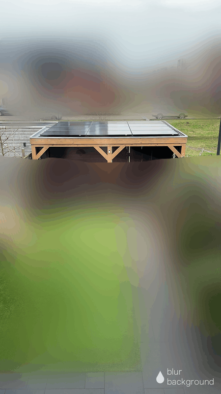

Afbeeldingslocatie: https://tweakers.net/i/ipTkUfMc9CXtOU9QzfZqF3I9_e8=/x800/filters:strip_exif()/f/image/LeHm89Q7wuKBpIoZ0jBvD3jb.png?f=fotoalbum_large
Ik heb er voor gekozen om staaldak profielen te monteren op opsluitbanden. https://www.solar-bouwmar...profiel-lan-96554820.html deze zijn maar 2cm hoog ipv de vaak 5cm dikke rails.
Deze heb ik met 8mm pluggen en 6mm houtdraadbout gemonteerd. Voor de zekerheid epdm ringetjes gebruikt.
Ik heb gekozen voor panelen van 415WP icm de Enphase iq8+. De microomvormers zitten ook op de opsluitbanden gemonteerd

Mystic_Vamp schreef op zondag 29 januari 2023 @ 09:45:
Ze liggen erop! Dank voor alle inspiratie.
Zijn jouw ramen zo beslagen? ;)

klump4u schreef op zondag 29 januari 2023 @ 10:01:
Geen tijd gehad om te wassen, moest panelen leggen…. De laatste lag er pas op toen het donker werd 😁
  • JWT
  • Laatst online: 22:29
JWT
Kabels dan niet in het water? Ziet er verder netjes uit. Gewoon clickfit klemmen erop?
  • Rol-Co
  • Laatst online: 03-09 23:40
Rol-Co
3,8kWpZ 4,98kWpO-Z-W 2,86kWpN
Komen de iQ8 dan niet in het water te liggen met een zware hoosbui? Het ligt nogal laag op het dak.

Nu de rest van de schuur nog afbouwen :)
Afbeeldingslocatie: https://tweakers.net/i/KSG2yHIIj58MbgUf2IMsj8rOVx8=/800x/filters:strip_icc():strip_exif()/f/image/7rR0Py8HgHvJAiwyUU2MGsq8.jpg?f=fotoalbum_large
Vanaf een afstandje bijna niet te zien.
Afbeeldingslocatie: https://tweakers.net/i/HUS4aycrSOeVF-YICKeAQKCJwXc=/800x/filters:strip_icc():strip_exif()/f/image/UDo3o23pmp0ZdtYa8bttsoSo.jpg?f=fotoalbum_large
