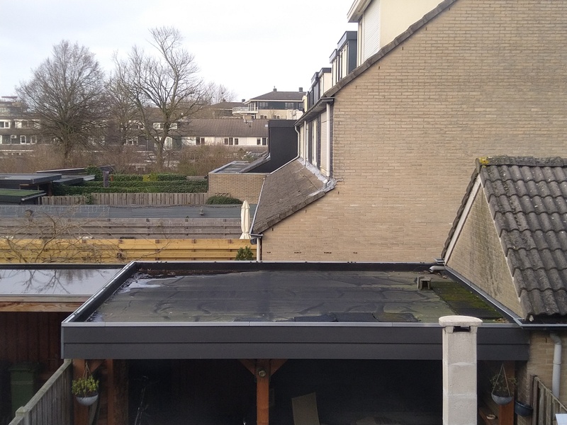

Nu er weer wat ge/bespaard is kunnen we weer een stapje verder met verduurzamen.
Tussenwoning van rond 1980 ergens, schuin pannendak op noord met dakraam, rest dak is plat, hier liggen al 6 zonnepanelen en de buitenunit van de warmtepomp staat hier (4 jaar geleden laten aanleggen) Uitbreiding op het huis is dus niet echt handig.
2,5 jaar geleden in de tuin de berging plat gegooid en een nieuwe berging/veranda gebouwd. Hier is wel plek voor nog wat extra panelen. Zeker nu er vast 1 van de benzine slurpers is vervangen voor een Corsa-E.
Heb net Sunny design geprobeerd, maar daar moet ik me nog wat meer in verdiepen.
Het huis is all-electric en sinds kort dus een elektrische auto. Het terugleveren zal dus beperkt zijn.
Er loopt maar 1 kabel naar de berging en geen mogelijkheid voor een aparte kabel voor de omvormer. Gezien het beperkte vermogen denk ik aan een PV verdeler in de berging.
Maar nu het belangrijkste, een oost-west opstelling of een zuid opstelling. Beide met beperkte hellingshoek. Het dak ligt bijna vol zuid.
Tips voor merk/type materiaal en eventueel waar te koop zijn welkom.

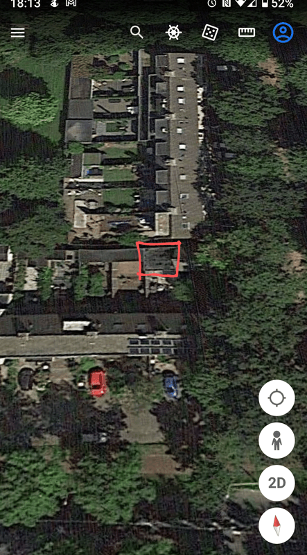

Beschikbare (dak)ruimte
EPDM dak, de opstaande rand is 15 cm hoog, de maten binnen de rand zijn 530 cm x 440 cm.
Schaduw
Wellicht wat schaduw van de garage van de buren. Dak ligt bijna vol zuid.

Midden van het land, Sunny design pakt Amsterdam voor weer gegevens.

Ik gebruik van Solaredge designer voor simuleren legplan, werkt veel makkelijker.
De samenvatting zet ik dan handmatig in Sunny.
Met alle bomen en puntdak zou ik kijken naar Zuid of misschien zelfs west opstelling. Kwestie van gedetailleerd in tekenen en simuleren

Lastig te zien nu in de winter, maar ik denk niet dat ik echt last van de schaduw van de grote bomen ga krijgen. Het puntdak van de garage van de buren is wel wat om rekening mee te houden .

Kan het dak qua stevigheid een lading panelen aan? Mogelijk zijn betonvoeten een betaalbare oplossing qua montage, zie Google. Of zelf maken: Zelf (beton)schans maken voor zonnepanelen (bovenaan even op 'alleen-posts-met-plaatjes'-mode zetten voor leuke creatieve ideeën.
Noord-dak zou ik niet gelijk afstrepen overigens, speel er maar eens mee in bijv. Sunny Design. Afhankelijk van de hoek doen ze alsnog 50-60%, als je daar voordelige set voor kan vinden dan kon dat nog best interessant zijn gezien je een EV rijdt.

De schuine noord kant zit ook een groot dakraam, dus een mooi legplaatje is lastig. Zelf doen is daar ook niet zo makkelijk aangezien een standaard steiger er niet kan staan. Vanuit de bouw is de begane grond uitgebouwd met een pannendak.
De berging is stevig gebouwd op gevoel maar niet berekend. En makkelijk zelf aan te leggen.
De ev zal vooral in de nacht gaan laden, wellicht in de toekomst even tussendoor bij zonnige dagen als het salderen klaar is.

Moet ik kwa schaduw nog rekening houden met de garage van de buren, of is dat te verwaarlozen met een zuid opstelling.

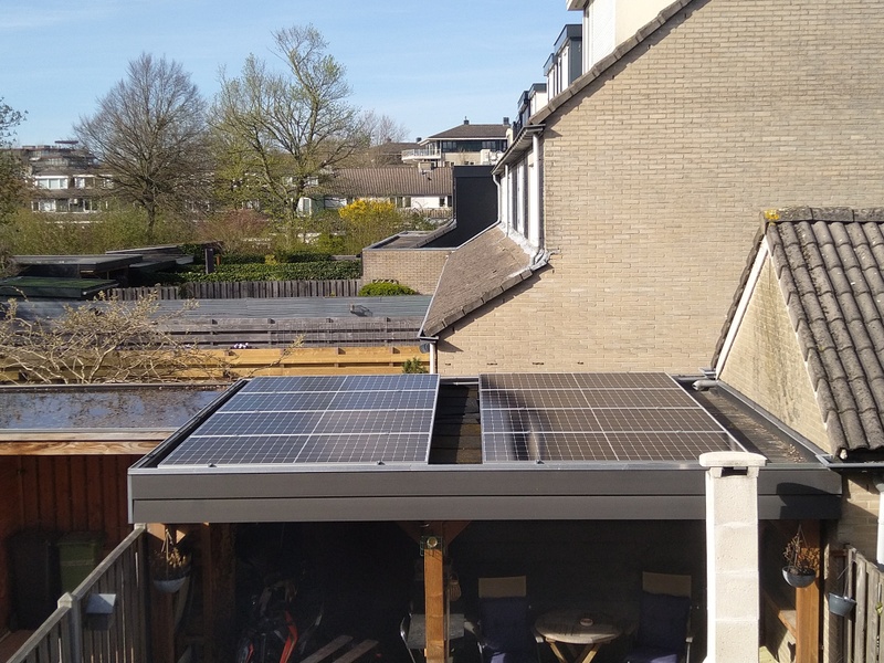

@AUijtdehaag Je plaatje ziet er leuk uit, maar als de maat van de panelen bekijk past het maar net en vraag ik me af of de eerste rij schaduw geeft op de tweede rij.
Zelf wat zitten tekenen (op papier) en zoeken en kom een beetje op het volgende uit.
2 rijen van 4 panelen in portrait, hellingshoek ongeveer 2,5 graden.
Montage op schuindak rails, gemonteerd op betonnen opsluitbandjes. Beetje idee ala @Lardman
Ballast 2 opluitbandjes per paneel. Zal zo'n 30 a 33 kilo per paneel zijn.
Panelen iets groter dan normaal kwa maat (circa 2 x 1 meter) , 455 wp
https://www.solar-bouwmar...455wp-perc-lr4-72hph.html
Omvormer Goodwe GW2500-XS
https://www.solar-bouwmar...-omvormers-gw2500-xs.html
Ben ik zo een beetje op de goede weg, of zijn er betere/goedkopere alternatieven:

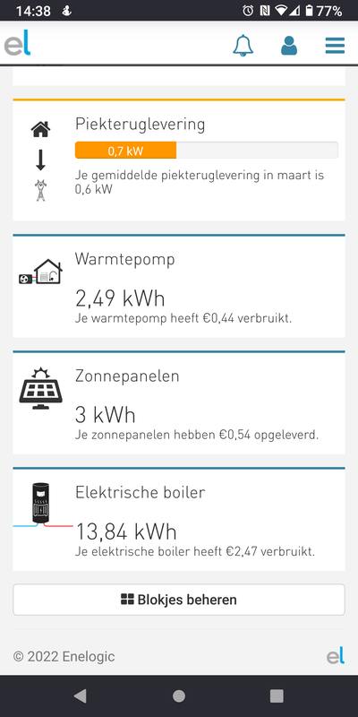

  • Erwin_83
  • Laatst online: 19:11
Afbeeldingslocatie: https://tweakers.net/i/WZikBRFAM9WsNTdmsVS1XBXdaNM=/x800/filters:strip_exif()/f/image/txeV2pc8idR4oxvyNHoC71of.png?f=fotoalbum_large
De boiler is in dit geval de lader van de electrische auto. (Lader kan je helaas niet kiezen in enelogic)
Vandaar de voorkeur voor nog een youless, dan komen de nieuwe zonnepanelen ook in dit rijtje erbij.

De spullen zijn besteld. Zal later nog wat foto's van de voortgang plaatsen.
  • Erwin_83

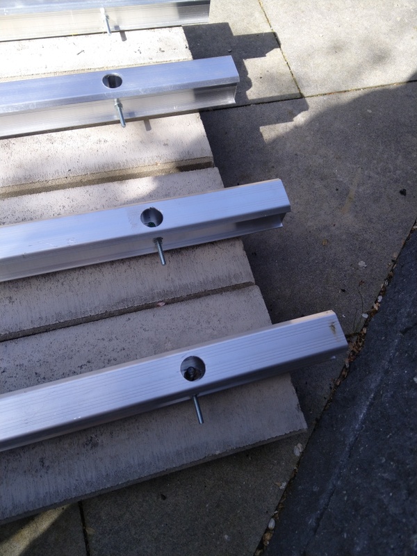

De panelen liggen. "Paadje" tussen de panelen is om te kunnen schoonmaken.
