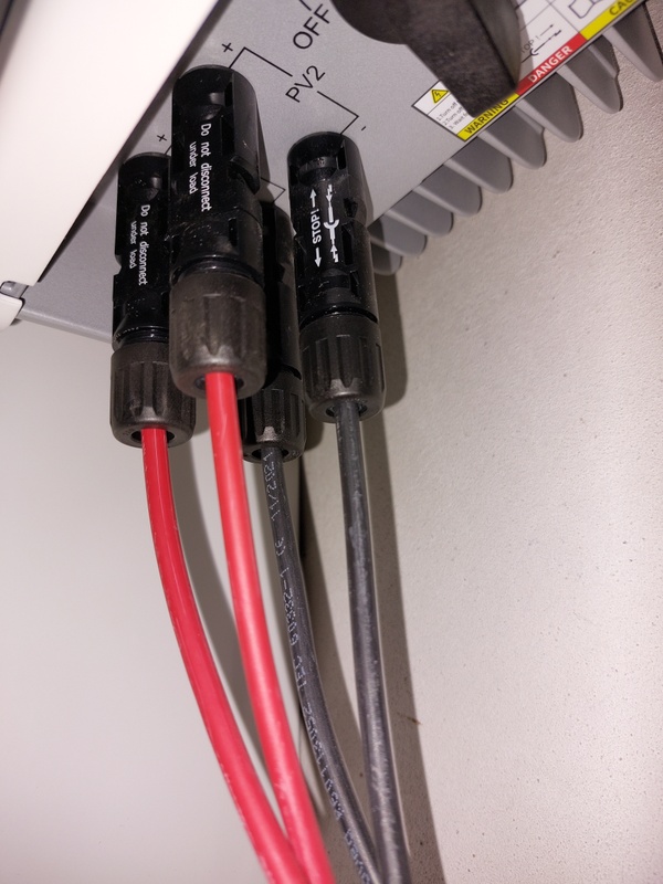

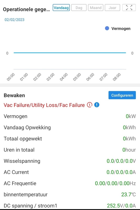

Goedemorgen,
Bij ons is gisteren een set zonnepanelen geplaatst Hyundai 14x 430WP i.c.m. een GoodWe GW6K-DT op het zuiden.
Echter krijgen we nu onderstaande foutmelding, gaat het hier om foutief bevestigde kabels?
Leverancier heb ik inmiddels ook gemaild.
Afbeeldingslocatie: https://tweakers.net/i/fl34gjW9xoKvTknWhHBTkHlN518=/x800/filters:strip_icc():strip_exif()/f/image/KizjITnw9MzbFHscUM3ArFZm.jpg?f=fotoalbum_large
Gr.

PSP123 schreef op donderdag 2 februari 2023 @ 10:26:
Goedemorgen,
Bij ons is gisteren een set zonnepanelen geplaatst Hyundai 16x 430WP i.c.m. een GoodWe GW6K-DT op het zuiden.
Gr.
Vac is de aansluiting binnenshuis. Controleer of de kabel naar de meterkast /pv verdeler goed in de aansluiting zit en of de pv groep in de meterkast niet uitgeschakeld is.
Eventueel de omvormer uitschakelen en opnieuw opstarten als hij niet zelf weer een poging doet in te schakelen.
De dc spanning (252.5 volt) is erg laag voor 16 panelen, dus er is als het goed is ook een dc spanning 2?
Aan die twee cijfers kun je zien of de panelen goed verbonden zijn.

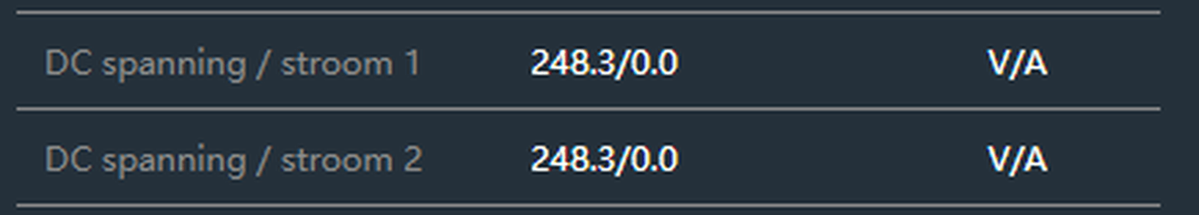

  • PSP123
  • Laatst online: 06:47
schumacher schreef op donderdag 2 februari 2023 @ 10:35:
Dank voor je reactie, excuus het gaat om 14x panelen.
Staat DC spanning stroom 1 voor 1 van de 2 strings (7x panelen) die op het dak liggen?
Onderstaand de huidige voltage en gegevens.

PSP123 schreef op donderdag 2 februari 2023 @ 11:03:
Die melding krijg je ook als de aardlekschakelaar eruit ligt. dat al gecheckt in je meterkast?

de Peer schreef op donderdag 2 februari 2023 @ 13:18:
Die staat goed, heb vanavond de omvormer kunnen controleren.
Één van deze kabels was er niet goed ingeklikt, hopelijk is de storing morgen verdwenen.
Afbeeldingslocatie: https://tweakers.net/i/5e4UZOki2n9gsjzQtnlflNJAytI=/x800/filters:strip_icc():strip_exif()/f/image/iOgDoewS06aipjzJo25hrZTy.jpg?f=fotoalbum_large
Dank, tot zover!
[ Voor 11% gewijzigd door PSP123 op 03-02-2023 00:24 ]

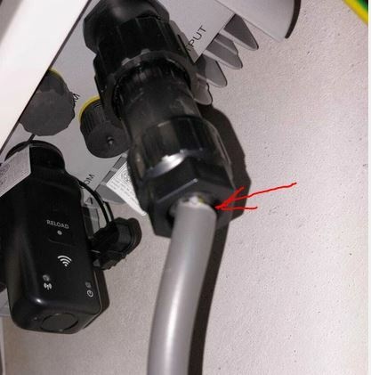

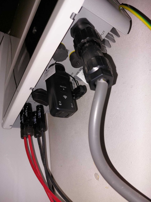

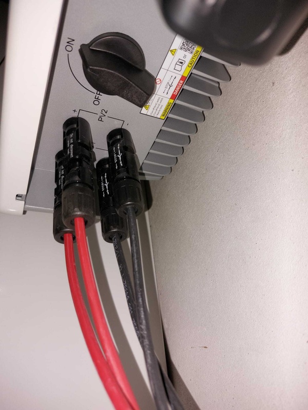

  • PSP123
Zoals eerder beschreven een kabel zat er niet goed in geklikt, waardoor DC spanning stroom 2, nu ook een waarde weergeeft. Echter nog steeds niet het gewenste resultaat, storing is nog aanwezig.
Afbeeldingslocatie: https://tweakers.net/i/nffaQEp55NnzZdDVrwkWlfyu0UA=/full-fit-in/4000x4000/filters:no_upscale():fill(white):strip_exif()/f/image/sdncGAcuwOmD6Yl5H5xwXABf.png?f=user_large
PV groep staat verder ook goed.
Afbeeldingslocatie: https://tweakers.net/i/Y0zLOX9WBccGLUxGQtNLniyWtKs=/full-fit-in/4920x3264/filters:max_bytes(3145728):no_upscale():strip_icc():fill(white):strip_exif()/f/image/ycNOJhDZWeFYdQUnd0vev6bx.jpg?f=user_large
Zo zien de aansluitingen bij de omvormer er uit.
Afbeeldingslocatie: https://tweakers.net/i/tanFs4-a-THQGXAbFDe8IVHpW1A=/x800/filters:strip_icc():strip_exif()/f/image/sMRNG1Ppq68VyVybgyUjExq1.jpg?f=fotoalbum_large
Afbeeldingslocatie: https://tweakers.net/i/Q-djwy3x061m3t3R2citz4e2cwE=/x800/filters:strip_icc():strip_exif()/f/image/AFS2Etb6X5H4sERDtYrLXO5j.jpg?f=fotoalbum_large
Afbeeldingslocatie: https://tweakers.net/i/IM4jF8eJQ-00TecTUdHZgPq2gqA=/x800/filters:strip_icc():strip_exif()/f/image/0qQ0tl7ZSEfcUhFHbzYRyUMD.jpg?f=fotoalbum_large
[ Voor 3% gewijzigd door PSP123 op 03-02-2023 08:49 ]
  • Proton_
  • Laatst online: 11-09 19:38
Proton_
Team Welles
@PSP123 er zal iets loshangen in de werkschakelaar of AC stekker in de omvormer. Laat ze er gewoon voor terugkomen, dit is niet ingewikkeld als je weet hoe een spanningszoeker of multimeter werkt :)
Gezien hoe de wartel op de werkschakelaar en de trekontlasting op de stekker zit verbaast het me niet.

PSP123 schreef op vrijdag 3 februari 2023 @ 08:48:
@PSP123 Misschien zijn de DC kabels gekruisd aangesloten. Even loshalen en met multimeter controleren. Het is wel erg toevallig dat beide ingangen exact dezelfde spanning aangeven.
AC kant is wel erg amateuristisch aangesloten. Ik zou dat acuut loshalen, nalopen en netjes monteren zoals het hoort. Heb je dit zelf gedaan? Of een 'prof'?
Schakelaar in meterkast uitzetten, werkschakelaar uitzetten, kappen er af en dan eerst eens kijken hoe de kabels verbonden zijn...
[ Voor 4% gewijzigd door Japie.G op 03-02-2023 13:40 ]
Heeft het wel gewerkt toen de installatie gereed was?

  • PSP123
Japie.G schreef op vrijdag 3 februari 2023 @ 13:38:
Eens, een 'prof', werkbon is aangemaakt nu wachten wanneer de monteur terugkomt.

Vraag: ik heb zonnepanelen op dak, 6x oost en 4x zuid aangesloten op zolder met een pv verdeler op de groep van de wasdroger. Nu zit ik te denken om nog 4 a 5 zonnepanelen op schuurdak (schuin oost) te plaatsen. Wat is daar de beste oplossing voor? Ook weer een pv verdeler in de schuur plaatsen en aansluiten op de groep beneden?

Proton_ schreef op vrijdag 3 februari 2023 @ 08:56:
idd vakwerk |:(

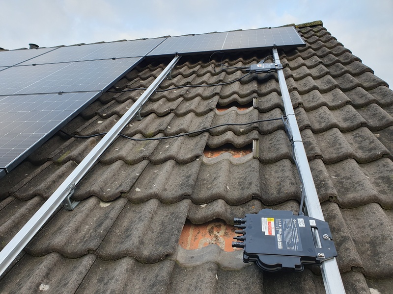

Ik wilde 'm eerder al in de vraag-en-aanbod zetten, maar er is helaas nog geen geschikte categorie voor. Ik heb 'm nu maar even onder smart homes gezet: zie hier. Dus: omvormer te koop! Iemand twee panelen op de schuur gooien ofzo? Hij staat ook op Marktplaats, dus wees er snel bij :Y)

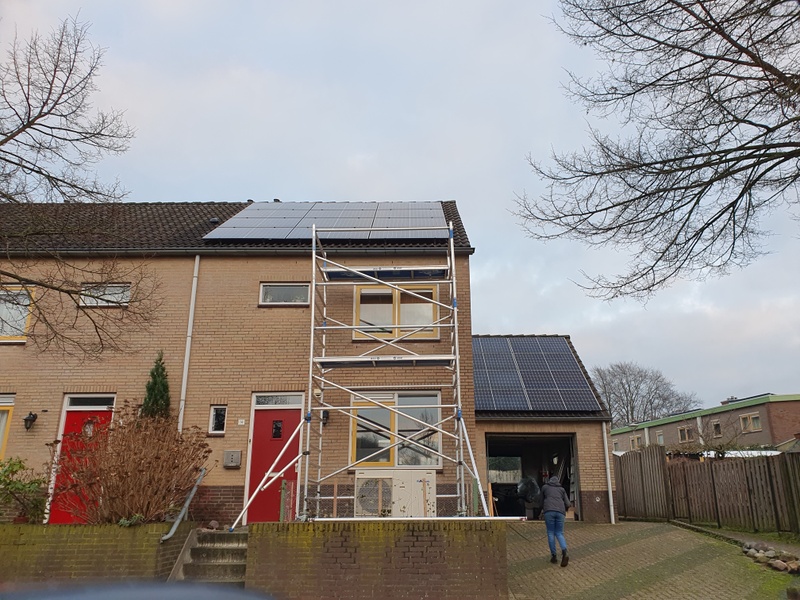

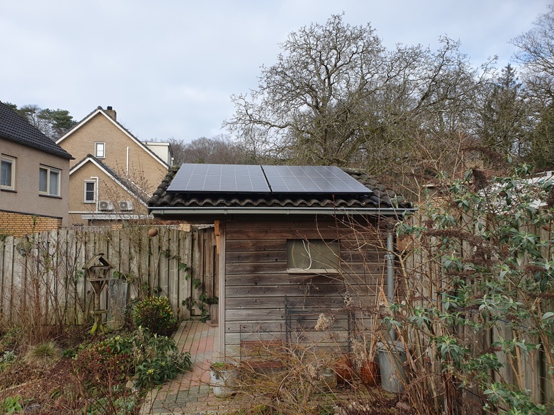

En verder deel ik graag wat van onze installatie! Het zijn 12 panelen op ons hoofddak, 16 op de garage (8 aan beide zijden) en nog 2 op het tuinhuis :+ . Alles helemaal zelf aangesloten, tot aan de meterkast aan toe. Super trots op het teamwork van m'n vrouw en ik :) .
Afbeeldingslocatie: https://tweakers.net/i/Sgz9mzkkKimFoLGgSh9CGSbtF_M=/x800/filters:strip_icc():strip_exif()/f/image/bNKz1JmtrCiUC1CEMQb2nwFf.jpg?f=fotoalbum_large
Afbeeldingslocatie: https://tweakers.net/i/J3KfyyR7Z-HZmYSO9NsjgvLv1OE=/800x/filters:strip_icc():strip_exif()/f/image/s47wekSFlsZZCoMdh9kCtHoU.jpg?f=fotoalbum_large
Afbeeldingslocatie: https://tweakers.net/i/GH46gA3Oyv-oEOumSOrQ8wlLThU=/800x/filters:strip_icc():strip_exif()/f/image/etGDeLv3Vx89m9pJUw9lZNSs.jpg?f=fotoalbum_large
Afbeeldingslocatie: https://tweakers.net/i/feSmaWQRPxkysShZM3sn0SumNXU=/800x/filters:strip_icc():strip_exif()/f/image/PW7GCsiDbghrKCQEJDnJyl68.jpg?f=fotoalbum_large
Afbeeldingslocatie: https://tweakers.net/i/pIvwXv6rNOBq1zR06JR-VEA1riM=/x800/filters:strip_icc():strip_exif()/f/image/9RTE12JipTbyNvNjJZlfIFOt.jpg?f=fotoalbum_large
En vandaag brak de zon een beetje door, meteen een record!
Afbeeldingslocatie: https://tweakers.net/i/jiehW9eTsVGB3SbzZcPhsQNOMvE=/full-fit-in/4920x3264/filters:max_bytes(3145728):no_upscale():strip_icc():fill(white):strip_exif()/f/image/L0RbD73qpTdFr54RARUNyq3o.jpg?f=user_large

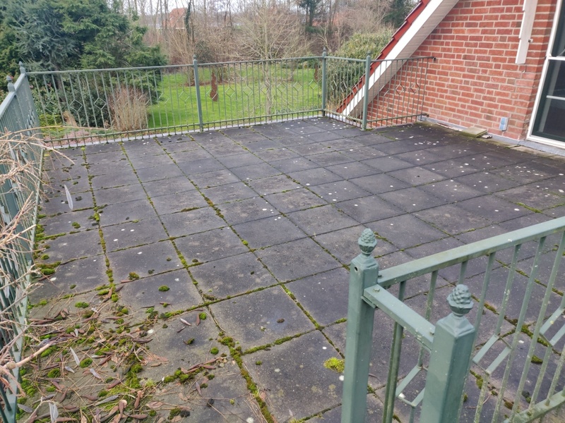

Door de komst van een elektrische auto wil ik zonnepanelen aanleggen op een dakterras op het zuiden (165 graden). Hieronder een foto van de situatie.
Afbeeldingslocatie: https://tweakers.net/i/aDQ1rwrzpswFewOU7A7feJKxQSQ=/800x/filters:strip_icc():strip_exif()/f/image/7DfgHeW0XwEh3p8h3NgBLo0n.jpg?f=fotoalbum_large
Het terras heeft nu een balustrade die ik ga verwijderen. Het vlak dat dan beschikbaar is voor de panelen is 6 bij 4,5 meter. Het terras is betegeld met loodzware betontegels van 50x50 cm die weer op 5 cm PIR isolatieschuim liggen met daaronder mastiek (daaronder weer isolatie en kanaalplaten).
Ik heb zitten rekenen aan de opstelling, maar denk dat ik de meeste opbrengst van het dak haal als ik de panelen volledig vlak leg. Dit is ook de eenvoudigste oplossing voor de montage: ik kan de panelen simpel met pluggen aan het beton vast schroeven.
Lastig is de configuratie van de panelen. Ik heb op mijn schuine dak al 20 panelen liggen die precies 150x100cm zijn, maar ik kom nu tot de ontdekking dat die afmeting nauwelijks meer verkrijgbaar is. Overigens wil ik wel een smalle corridor tussen de panelen maken om er tussendoor te kunnen lopen, maar dit hoeft niet meer dan 10 cm te zijn.
Ik ben benieuwd wat jullie vinden van de vlakke opstelling en montage. Ook hou ik me aanbevolen voor tips over panelen van 150x100 cm.

Poecillia schreef op zondag 5 februari 2023 @ 11:27:
Ik ben benieuwd naar je berekening... Even op basis van Sunnydesignweb:
12 panelen op 165 garden (vanaf noord) vlak gelegd geeft een opbrengst van 4.179 kWh
12 panelen op 165 graden (vanaf noord) onder 12 graden hoek geeft een opbrengst van 4.500 kWh
12 panelen op 165 graden (vanaf noord) onder 20 graden hoek geeft een opbrengst van 4.629 kWh
12 panelen op 165 graden (vanaf noord) onder 35 graden hoek geeft een opbrengst van 4.701 kWh
Daarnaast blijft er regenwater op staan, zal vuil niet afspoelen en zal er (dus) mosvorming optreden. Niet vlak leggen dus!!!

@Poecillia Maak een schans van ~200. Of plaats ze Oost-West. Geoptimaliseerd voor de winter zou de schans op het zuiden zijn, dag overbruggen gaat eventueel met een accu tzt. Niet plat, zeker met die muur er naast op het noorden.

@onetime @bvdbos Als ik een schans maak op het zuiden maximaliseer ik de opbrengst per paneel, maar niet de opbrengst voor het beschikbaar oppervlak. Bij een schans van 20 graden kan ik maar 50% van de oppervlakte gebruiken voor panelen. Dat wordt nooit goedgemaakt door een betere instralingshoek. Ik heb daarom gekeken naar een OW opstelling waarbij ik in principe het hele oppervlak gebruiken kan. Maar ik kwam tot de ontdekking dat bij OW de kleinste hellingshoek (dus 0 graden) het meeste oplevert. Vergelijk maar eens:
OW met 10 graden helling (4753 kwh): https://www.thomasberger....=3000&temp_coeff2=0&max2=
OW met 0 graden helling (4774 kwh): https://www.thomasberger....=3000&temp_coeff2=0&max2=
Tot zover de theorie, maar mos en regenwater zijn inderdaad factoren. Maar op dit terras dat goed bereikbaar is met een vaste trap kan ik de panelen goed schoon houden. Dus mos zal er niet groeien. Wat het effect is van het regenwater dat achterblijft vraag ik me af. Regenwater is transparant. Ik denk eerder aan een probleem met de vorming van algen als er water op vaste plaatsen blijft staan. Algen kunnen snel aangroeien. Daarom is een kleine hoek waardoor het meeste water er vanaf loopt misschien toch te prefereren.
Keurige installatie! Jij merkte dus verschil in opbrengst tussen de DS3 en DS3-L? Dacht dat er tegenwoordig na software updates geen verschil meer tussen zat (op het maximale vermogen na).

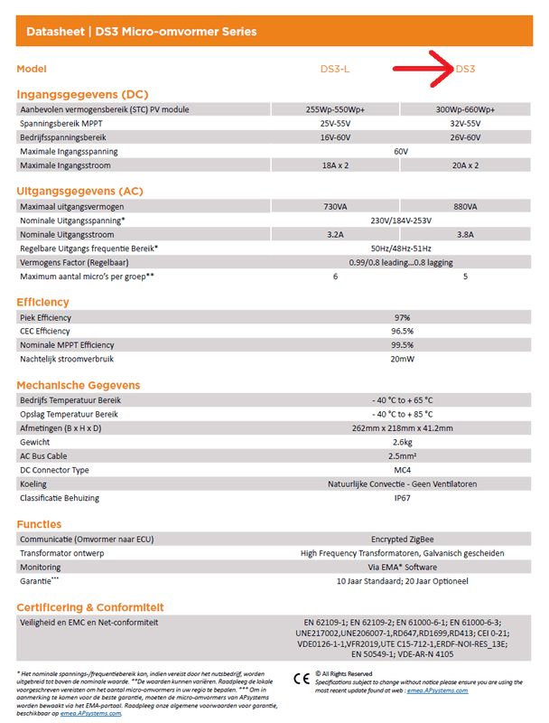

Ah nee, belangrijk punt dit: de nieuwe revisies van de DS3 en DS3-L werken inderdaad met dezelfde input-voltages, maar ik heb met APsystems gebeld en die bevestigden dat dit echt een hardware-aanpassing is ten opzichte van eerdere revisies. Ik heb gevraagd hoe ik kan zien of een DS3 de oude of nieuwe revisie is, en dat kon door te kijken naar 't serienummer. Stom genoeg kan ik nu niet meer vinden vanaf welke dat is, maar ik weet wel dat ik heb kunnen vaststellen dat mijn DS3-Ls inderdaad de nieuwe revisie zijn. De oude uitvoeringen van de DS3 zijn met software wel iets lager gaan zitten qua voltage range, maar niet zo ver als de nieuwe revisie.
Ik heb echt pas mijn panelen neergelegd toen ik eenmaal de DS3-L in huis had, al had ik inmiddels dus ook de nieuwe revisie van de DS3 kunnen gebruiken.
Ik heb hier het garagedak ook vol gelegd met panelen afgelopen zomer. Alles plat, zodat iedere cm benut wordt. Instralingshoek is niet optimaal maar opbrengst is echt dik in orde. Tot nu toe geen enkel probleem met mos of vuil. Ik kan erbij maar schoonmaken is denk ik voorlopig niet nodig. Panelen kunnen prima tegen wat vuil. Mijn beste opbrengst had ik een dag nadat alles vol lag met Sahara zand. Niet te bang zijn voor wat vuil.
Dus alles plat. Geen dure schansen. Geen schaduw van naastgelegen panelen. Eenvoudig zelf te monteren op betontegels. Succes!
