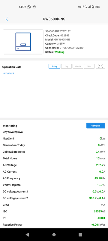

Nou gister rond 12:00 was mijn 4400wp set opgeleverd 100% op het noorden. Daarna heeft hij voor circa 2 uur lang rond de 200 a 280 watt opgebracht met bewolking voordat hij terug viel naar 0. Vandaag schijnt de zon lekker, en wat denk je? helemaal niks! Morgen dan maar de installateur bellen wat er mis is :-(
Ik zie trouwens dat mijn omvormer een start-up voltage heeft van 80 en ik momenteel al tegen de 400 aan zit, je zou toch verwachten dat hij dan moet gaan leveren onderhand.
[ Voor 22% gewijzigd door Xqlus1ve op 26-01-2023 13:03 ]

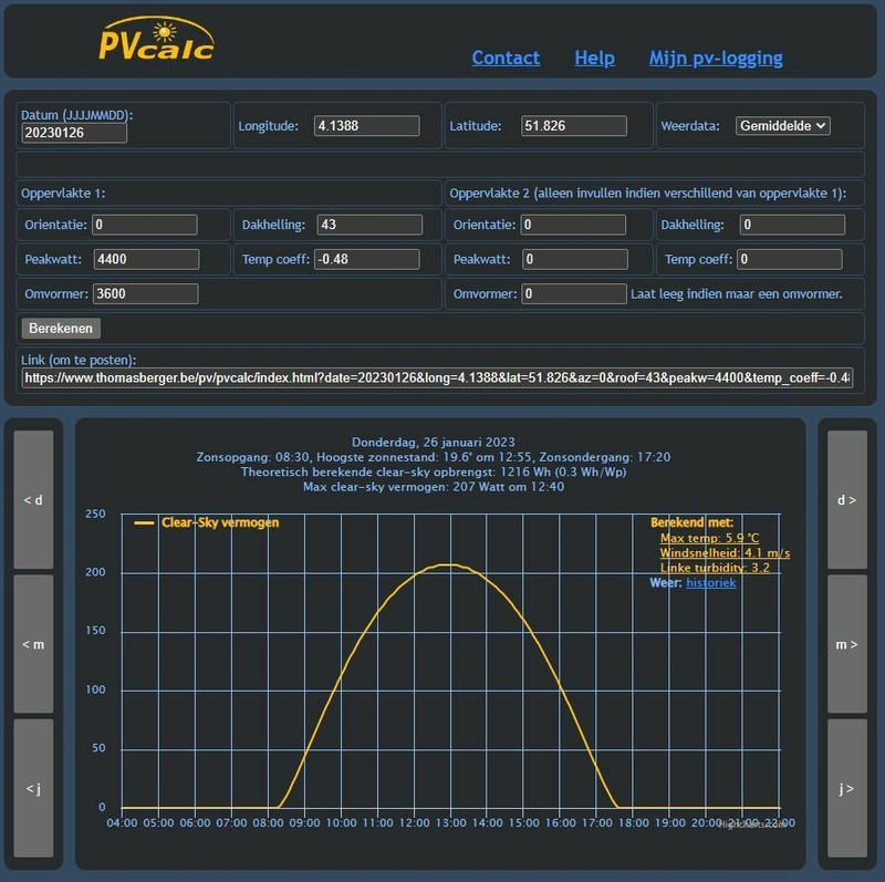

Xqlus1ve schreef op donderdag 26 januari 2023 @ 12:57:
Door de bewolking wordt het licht meer verspreid (diffuus licht). Bij helder weer is de noordkant misschien relatief donkerder? We zitten nu wel middenin de winter, dus van Noord zou ik niet zoveel verwachten.
Je kan Pvcalc van Thomas Berger gebruiken om te simuleren hoeveel je set nu ongeveer zou moeten doen op dagbasis.

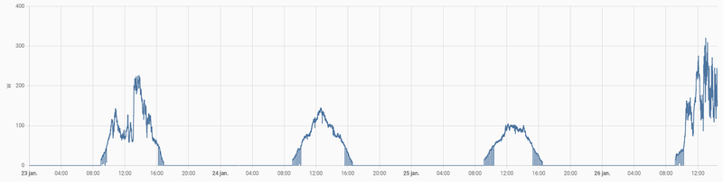

Dit is wat mijn 2130Wp op NNW gedaan heeft sinds maandag. Zitten samen met de 6390Wp op ZZO op een SMA Tripower 6.0 (string A is ZZO, string B is NNW). Die 200W kan dus goed kloppen met ongeveer het dubbele van wat ik heb. Misschien dat de omvormer toch niet genoeg spanning heeft om aan te gaan? De mijne gaat sowieso aan door de andere string.

schumacher schreef op donderdag 26 januari 2023 @ 14:24:
Afbeeldingslocatie: https://tweakers.net/i/-Ba_UMRRS1XalHoksAXxm3T8Suw=/800x/filters:strip_icc():strip_exif()/f/image/y6CMREBCntLiN7jUlIlUSod4.jpg?f=fotoalbum_large
bedankt voor het meedenken, dit is wat ik gisteren inderdaad zag maar dan enkel voor 2 uurtjes. Mijn oude setup gaf op dit soort dagen nog wel wat opbrengst, 1200wp met 1kW omvormer rond de 40 a 60 watt 8)7 zou deze dan veel slechter opstarten?

Afbeeldingslocatie: https://tweakers.net/i/DipvYOx9nsGYlhUXykrNEeuJW2w=/x800/filters:strip_exif()/f/image/QWLH65VlqAOQ8C4ftkS1BSST.png?f=fotoalbum_large
Wat mijn omvormer 'nu' aan data laat zien.

Xqlus1ve schreef op donderdag 26 januari 2023 @ 14:33:
390,7V is met 0,1A natuurlijk maar 39W. Op zich niet heel verwonderlijk dat een omvormer daar niet op aan slaat lijkt me.

dennistd schreef op donderdag 26 januari 2023 @ 15:34:
Thanks zo heb ik weer wat geleerd (y)

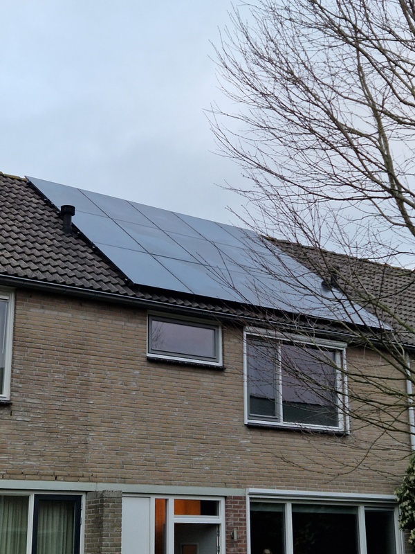

Nou uiteindelijk toch meegevallen; vandaag geplaatst.
Dak is tegen (over?) alle limieten volgepuzzeld:
Afbeeldingslocatie: https://tweakers.net/i/P4TTkCAYEt09QbUNK9qtPI8KeWU=/x800/filters:strip_icc():strip_exif()/f/image/Z0F3ZypOtRXHX2z0PZbjFIk8.jpg?f=fotoalbum_large
Totaal 10.125Wp "op" een simpele rijtjeswoning, toch wel een prestatie :9
Details: assje in "Zonnepanelen vervangen of aanvullen"
[ Voor 3% gewijzigd door assje op 26-01-2023 20:35 ]

@assje Mooi gedaan, kan je die ventilatie pijpjes nog vervangen door ventilatie dakpannen, minder schaduw.
Ga ik even aankijken inderdaad wat het doet met de opbrengst. Pijpje is alleen de afzuiging van de badkamer dus kan prima. Ik wil misschien ook nog kijken om hem helemaal te laten vervallen en binnen aansluiting op de MV te realiseren.
De rechter is van de buurman trouwens, daar kan ik niets mee.

Mijn installatie wekt sinds vanochtend heel weinig op. Niks veranderd, 230.2v op 't net, maar ik kom maar niet boven de 350w uit. Terwijl het zonnetje lekker schijnt. Normaal zou dit nu gemakkelijk 1000+w zijn. Panelen liggen met 2 maanden, dus 't is geen vuil of iets.
Boel is al gereset, maar dat heeft niet geholpen. Heeft iemand dit vaker gezien en weet iemand hoe dit zou kunnen komen?
Afbeeldingslocatie: https://tweakers.net/i/-jf_9S7yWEKuqu_GjZIIkJ5CsxI=/x800/filters:strip_exif()/f/image/ALdIsrZZ7cSXwj6CnAiFjQkR.png?f=fotoalbum_large
  • Termy
  • Laatst online: 17:29
Termy
valt er nog wat te fragge?
@koenster Heb je eerder op zo'n zonnige dag wel goede opbrengst gehad? Kan je je panelen zien en dat ze echt schoon en schaduwloos zijn? Wat zijn de specs van je panelen (of typenummer) en kan je stringspanning en -stroom uitlezen? Is het 1 string?
Meer info graag :p.

  • koenster
  • Laatst online: 22-10 11:36
Termy schreef op zaterdag 28 januari 2023 @ 13:12:
Meer info graag :p.
Goeie. Inderdaad eerder wel tot 6kWh per dag opbrengst gehad. 8x JA Solar 395Wp. Zojuist zijn ze het weer normaal gaan doen. Nu weer 1200+w opbrengst. Heel vreemd..

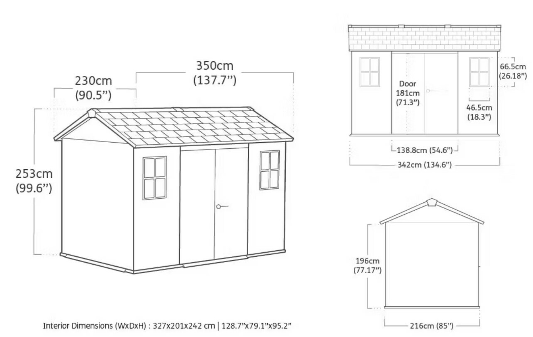

  • Moby
Moby
Iets te zeggen? Nou en!
Als ik een schuurtje met de maten uit onderstaand plaatje heb, met een zadeldak wat sneeuw tot 150kg/m³ kan houden, kunnen er dan 4 panelen op dit dak? Dus 2 in landscape op iedere kant? Of is deze constructie te licht?
Link naar huisje
Afbeeldingslocatie: https://tweakers.net/i/KbT7u2A4Uypb-HL-B_U4gtVyTjo=/full-fit-in/4920x3264/filters:max_bytes(3145728):no_upscale():strip_icc():fill(white):strip_exif()/f/image/MoPHZUQcBnp9zSEtBmiQdDQM.jpg?f=user_large
[ Voor 11% gewijzigd door Moby op 28-01-2023 14:15 ]

Moby schreef op zaterdag 28 januari 2023 @ 14:14:
Link naar huisje
Lijkt me geen probleem. Panelen wegen +/- 20 kg per stuk. Gewoon erop gooien en mocht het ooit problemen geven, dan even verstevigen aan de binnenkant. Ik zou wel van tevoren goed naar de paneelafmetingen kijken; te breed zal het niet zo snel zijn, te lang wellicht wel.

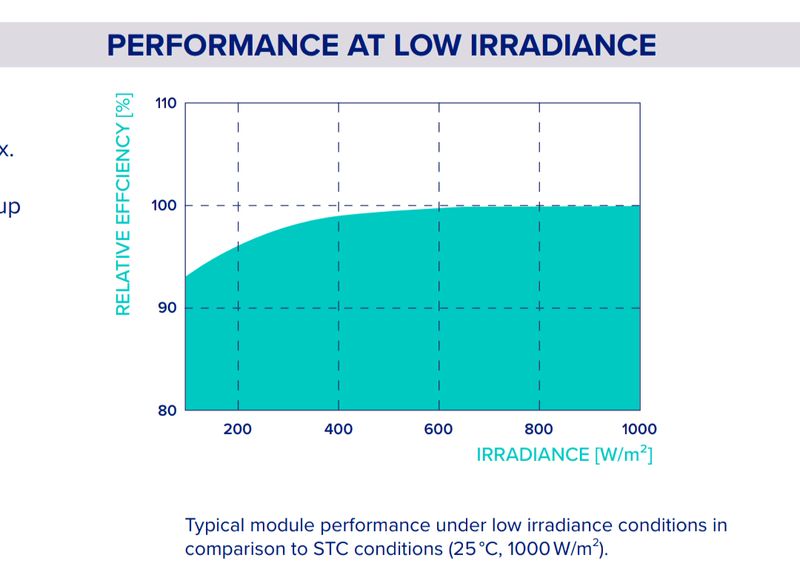

In de spec sheet van de Q.PEAK DUO BLK
M-G11+ SERIES
MODEL
380 - 400 Wp | 108 Cells
20.8 % Maximum Module Efficiency
Staat het volgende
Afbeeldingslocatie: https://tweakers.net/i/Omy0RaZPdk7B-qRqGnac4uohE6w=/800x/filters:strip_exif()/f/image/mouGaJ3JpSukpT922Z5VPPMX.png?f=fotoalbum_large
En ergens stond
Met hun zogenaamde Q.antum technologie behalen ze ook bij zwak licht mooie prestaties. Door gebruik te maken van ronde kabels verminderen ze het elektrische en optische verlies van de zonnepanelen. Ze laten minder stroom door de zonnepanelen lopen én maken effectiever gebruik van het invallende licht op de installatie.
Doen ze nu beter laag licht opbrengst dan andere panelen?

  • klump4u
klump4u
Full electric in Zuid-Limburg
blinded schreef op zondag 29 januari 2023 @ 09:05:
M-G11+ SERIES
MODEL
Staat het volgende
En ergens stond
Is gewoon een verkoop praatje, op mijn vorige panelen uit 2012 stond dat ook al.

En ergens stond
Ronde kabels verminderen het optisch verlies van zonnepanelen? 8)7
Dat hoort thuis in het topic "Zilveren HIFI-kabels gesmeed door elfen bij maanlicht"

  • WackoH
  • Laatst online: 16:09
RobWest schreef op zondag 29 januari 2023 @ 12:43:
[...]Ronde kabels verminderen het optisch verlies van zonnepanelen? 8)7
Duidelijk voorbeeld van iets dat uit z'n context is gehaald :/
De complete tekst is nl.:
MINDER SCHADUWBREEDTE
Hogere prestaties dankzij ronde draden
Nieuwe ronde draadverbindingen, die smaller zijn dan soldeerlinten, verhogen interne reflectie en vermindert schaduwvorming tot 75 %.
Het staat er dus best duidelijk.
Dus het effect/voordeel lijkt me reeel. Hoe groot het is kan ik verder niet beoordelen.
