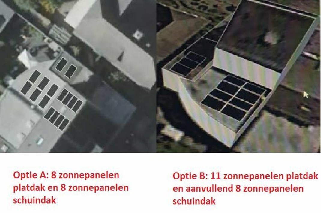

Ha lui,
weet niet of het nodig is om een eigen topic te openen. Maar ik heb nu een offerte van 5500exbtw voor 9 JA Solar panelen met serie schakelaar. 20 jaar garantie (geloof ik).
Ik heb een plat dak, dus schaduw is geen issue.
Ik werd zojuist door een andere partij benaderd, die eens stuk duurder is en zegt 7 Jinko Tiger Neo N panelen te kunnen plaatsten voor 5900 (exbtw) euro met parallele schakeling en bijbehorende microomvormemers. Zijn grootste punt was dat het net overbelast raakt in de zomer, dus dat je dan teveel panelen hebt die niks staan te doen bij een serieschakelaar. Voor 9 panelen wordt dat 7600 exbtw. 25 jaar garantie.
Een derde partij biedt AEG panelen aan voor 6200 ex btw. 25 jaar garantie.
Wat denken jullie hiervan? Hoe belangrijk is het argument van het overbelaste net? Ik hoorde ook op de radio dat dat een van de grote problemen van de nabije toekomst wordt dus klinkt valide.

emjen schreef op vrijdag 20 januari 2023 @ 10:55:
Mijn panelenverkoper antwoordde op deze vraag: ik zie in je straat maar weinig panelen dus ik verwacht niet dat jouw panelen afschakelen wegens een overbelast net. Klonk logisch. Maar misschien bestaat er een website waar je kunt zien waar en wanneer mijn deel van het net overbelast was?

Jailhouse schreef op vrijdag 20 januari 2023 @ 11:39:
De enige manier om het echt te weten=meten is naar de netspanning per fase kijken. Een DSMR 4.2+ of een losse kwh meter kan dat over langere tijd voor je loggen.
Hier ligt vrijwel elk huis om ons heen vol met PV en is er ook geen probleem met de netspanning, dat zegt op zichzelf niks.
RonJ schreef op vrijdag 20 januari 2023 @ 11:47:
Komende 2 jaar zal het aantal zonnepannelen verdubbelen ofzo. Dus wat nog niet is gaat nog komen. Dus los van meten, klinkt het naar mijn idee wel verstandig om parallel installatie aan te schaffen. Maar er is hier meer ervaring en verstand dus ben benieuwd naar jullie meningen?
  • RonJ
  • Laatst online: 19:20
emjen schreef op vrijdag 20 januari 2023 @ 12:05:
Ik zou me vooral eerst eens zelf inlezen zodat je dit soort kletsverhalen van kansloze verkopertjes wat minder serieus hoeft te nemen.
7-9 paneeltjes kan makkelijk op 1 fase, normaliter zet je micro-omvormers bij dit aantal ook gewoon op 1 fase en niet op 3-fases. Dat heeft verder niks te maken met hoe je je panelen aansluit, zowel een string-omvormer als micro's kunnen op 1 of 3-fase worden aangesloten.
In het geval van een dak zonder schaduw ben je een dief van je eigen portemonnee door micro's te gaan gebruiken. Installateurs vinden dat zélf fijn wegens 1. hogere prijzen/marges, 2. langere garanties en 3. het is veel makkelijker personeel krijgen dat aan AC mag werken dan aan DC. Je hebt als afnemer zelf hooguit iets met #2 te maken.
De problemen met een te hoge netspanning spelen maar zeer beperkt en lokaal, dat is geen gegeven. Ook regelen de betere omvormers zich dan terug ipv helemaal uit te schakelen. Je kan altijd de boel nog naar een andere fase verplaatsen mochten er toch ooit problemen ontstaan, maar die kans is heel klein.

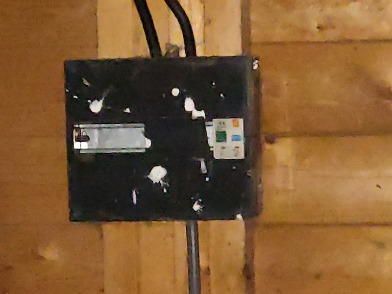

Weet iemand wat een foutmelding Installatiefout netaansluiting kan zijn?
Ik meen gezien te hebben foutcode 1302.
Wachten op netspann. > Installatiefout netaansluiting > Net + beveilig. testen
L of N zou niet angesloten kunnen zijn.
En de zekering op de groepenkast in schuur is dan afgeschakeld. Die in meterkast woning is niets mis mee.
Betreft sma stp 10000-20
Gebeurde vandag 2 x dat die uit ging. Installatie hangt nu 4 jaar.
Wat moet ik doen om deze fout voortaan te voorkomen?

@Fleske Automaten inschakelen. Heb je nog garantie? Bellen met je installateur?
Zelf aangelegd? Alle draad / kabel overgangen controleren. Zoveel mogelijk gewoon doen.
Zou eventueel het net-relais van de SMA kunnen zijn.
Of bedoel je dat de automaat uitschakelt en je dan die foutmelding krijgt? Logisch. (-> Garantie.)
Omvormer aan het kapot gaan? Of de automaat? (automaat kan de omvormer wel aan, toch? 4jaar.)

Ik weet niet wat er precies gebeurd. Maar de automaat staat dan uitgeschakeld. Rood led op sma brand.
Ik ga de aansluitingen controleren. Maar heb er niet eerder last van gehad.

Kan je foto's van beide automaten plaatsen? Liefst zonder de kap van de groepenkasten.
In ieder geval; zijn de automaten echt helemaal het zelfde of alleen gelijke waarde?
Als de meterkast automaat zwaarder is dan de schuur automaat, ga ik een beetje denken aan een omvormer die dingen begint te doen buiten spec.(automaat zou toch binnen spec de omvormer moeten kunnen hebben?)
Als beide automaten gelijk zijn zou ik de schuur automaat willen controleren.
(wordt het in de zomer in de schuur beduidend warmer dan in de meterkast?)
2 punten om zeker te controleren. eigenlijk hoort dit in apart topic, te beginnen met jouw vraag
edit: geen alamat? kan trippende aardlek zijn...

Het zijn 2 verschillende automaten. Ik krijg het vermoeden dat dat het probleem is:
Schuur: Hager ADM466G C16 A
meterkast: Eaton xpole PLS6-B20/3N
wat is nu verstandig om te doen?
En waarom gaat het 2 jaar goed en nu klapt de automaat er 2 x uit?

Die in de schuur is een aardlekautomaat van 30mA.
Gezien de selectiviteit C versus B en 20 versus 16 verwacht ik niet dat het om kortsluiting gaat.
Anders had de andere er ook al wel een keer uitgeklapt.
Vraag is, waarom gaat de aardlek eruit? Lekt er inderdaad stroom naar aarde of is de aardlekautomaat stuk.

Er wordt over het algemeen aangeraden om 300mA lekstroom beveiliging te gebruiken voor zonnepanelen. Als er iets van vocht op de panelen komt is het mogelijk dat er een 'lekstroom' ontstaat. Dit effect kan na mate de panelen verouderen (krasjes) of lichte vuilaanslag krijgen verergeren, want er blijft dan relatief meer water op de panelen liggen,
https://www.zonnefabriek....ek-problemen-na-de-storm/
Wellicht dat dit een aanknopingspunt is?

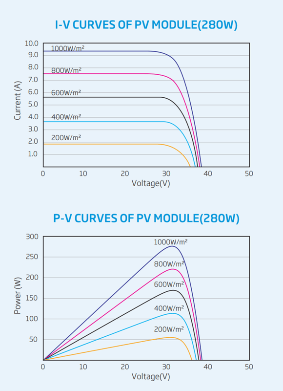

Hola. Mijn zonnepanelen worden vervangen, dus ik heb vier panelen over van ~265Wp elk, en een inverter Trannergy SGN1300TL.
Op mijn schuur is plek voor twee panelen. Het is een niet ideale plek, maar als ik voor zo-goed-als-gratis er wat op kan gooien lijkt me dat mooi.
Gaat deze inverter werken met twee paneeltjes? En hoe bepaal je dat, want dat is me onduidelijk...
Specs die denk ik relevant zijn. Inverter:
- MPP voltage range: 50-450V
- Initial Feeding Voltage: 60V
Paneel:
- Vmpp: 30.8V (STC) 28.5V (NOCT)
Afbeeldingslocatie: https://tweakers.net/i/TKX0SsSUIM6uch0octBh3tc7Bro=/x800/filters:strip_exif()/f/image/PQo8zZPl4iwCCbY8TG7GCPSu.png?f=fotoalbum_large
  • Termy
  • Laatst online: 19:43
Termy
valt er nog wat te fragge?
@fvschie Krap, maar zo te zien gaat het wel wat doen. Je zou ook naar een 2e hands YC600 micro kunnen kijken.

Zoals ik al dacht, en anderen ook, door toegenomen veroudering en slijtage is je systeem gevoeliger geworden voor vocht. Je hebt een 100mA of desnoods 300mA aardlek nodig voor de schuur.

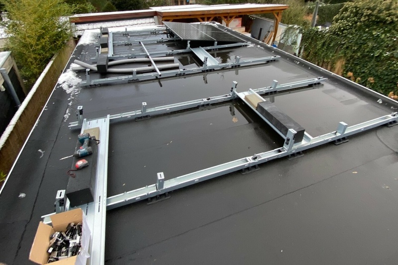

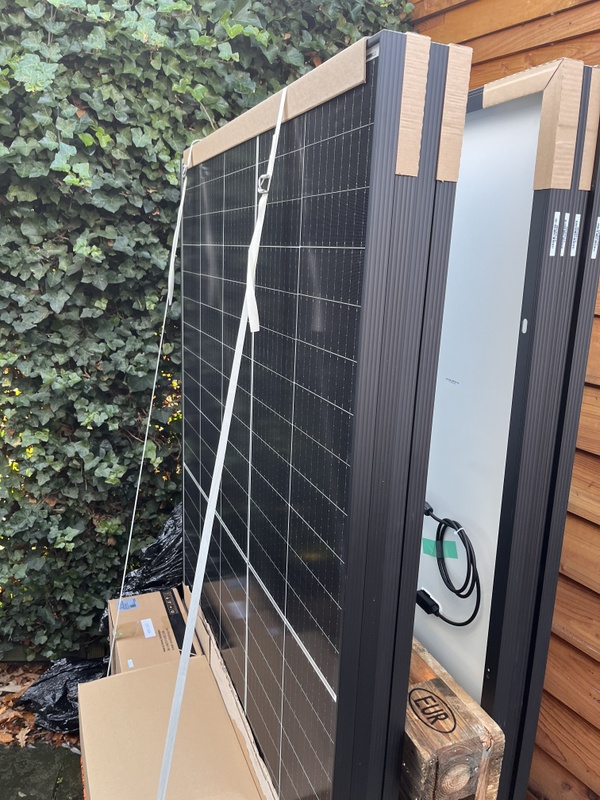

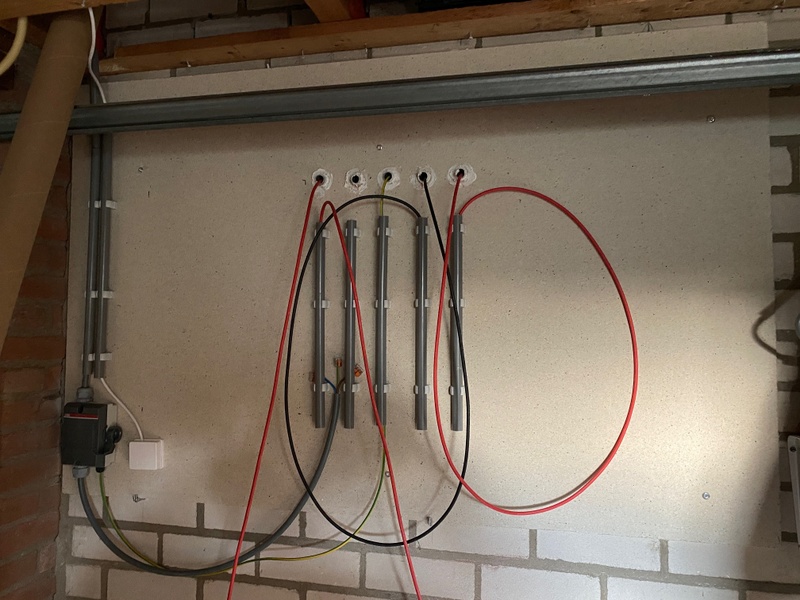

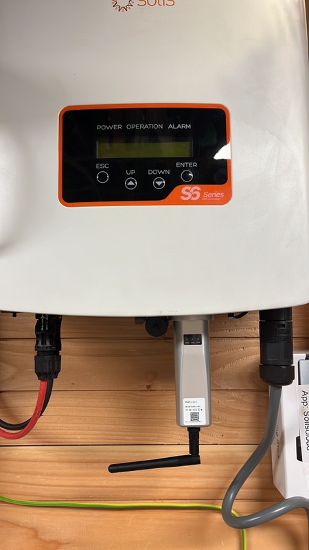

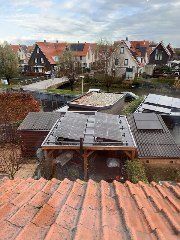

Hier besloten na een aantal erg dure offertes de panelen op mijn overkapping zelf te leggen. Samen met gepensioneerde schoonvader die elektricien was/is. Plaatsen was in dagje gebeurt met zijn tweeën.
Via bedrijf zou ik uitkomen op +- 5500ex btw
Nu 2500 ex btw.
8x Risen Titan 405WP
Valkpro 2x4 portrait
Solis mini 3000 S6 AFCI omvormer
Alle panelen op het zuiden
Afbeeldingslocatie: https://tweakers.net/i/3wNaQV24FFP_rM724imrq5cev1M=/x800/filters:strip_icc():strip_exif()/f/image/o0vAtLf6mQCiC1UBO71u7pfk.jpg?f=fotoalbum_large
Afbeeldingslocatie: https://tweakers.net/i/M-DRCazI1FIatHyD0GSRwUfxqLo=/800x/filters:strip_icc():strip_exif()/f/image/vs26etpq9RFlXGltHCH3Nopt.jpg?f=fotoalbum_large
Afbeeldingslocatie: https://tweakers.net/i/8-7n_4KWT8mfFsN_f3BLW7G1oJ0=/x800/filters:strip_icc():strip_exif()/f/image/LiDgARNvgOK4Lnurakj16qP0.jpg?f=fotoalbum_large
Afbeeldingslocatie: https://tweakers.net/i/FM4er-lNPRbmZYtL1p3cnrOumSE=/x800/filters:strip_icc():strip_exif()/f/image/24jQSMv7hAtlwh4UL73lnaTj.jpg?f=fotoalbum_large
Afbeeldingslocatie: https://tweakers.net/i/LJT4Tb7QlbSyXkb9JE-qis4FaYw=/x800/filters:strip_icc():strip_exif()/f/image/KSTQDexWYb9TvqEm1H5MGYqa.jpg?f=fotoalbum_large
Afbeeldingslocatie: https://tweakers.net/i/5kFyNRW_dn6lpa62pMD6KnMGVJ4=/800x/filters:strip_icc():strip_exif()/f/image/V0bJTHhZIZlpE1J0dEENYxdj.jpg?f=fotoalbum_large
Afbeeldingslocatie: https://tweakers.net/i/dUtsua3bvhMTFzJnq_DKxRjf0Fo=/x800/filters:strip_icc():strip_exif()/f/image/6snOWNu7zmK9HW03nsQPDArI.jpg?f=fotoalbum_large
Afbeeldingslocatie: https://tweakers.net/i/iTtI5sTUPi5XBvBs5O3LRo44Lk8=/x800/filters:strip_icc():strip_exif()/f/image/j7PFLeVQmXx5fyACvp3oj0Gx.jpg?f=fotoalbum_large
[ Voor 12% gewijzigd door nemmiesis29 op 23-01-2023 10:16 ]
  • Tommie12
  • Laatst online: 22:28
nemmiesis29 schreef op maandag 23 januari 2023 @ 09:56:
Nu 2500 ex btw.
Mooi werk!
Ik zou de twee rijtjes panelen wel nog iets verder uit elkaar leggen, je hebt de plaats en dan heb je nog net iets minder last van schaduw.
  • nemmiesis29
  • Laatst online: 10:31
Mooi werk!
Zat ik ook aan te denken Idd. Alleen dan kom ik in de knoei met de bekabeling die dan te kort is.
Zullen vast verlengstukken voor zijn.

  • DJ-Promo
  • Laatst online: 23:07
Nu 2500 ex btw.
Super netjes, meer fotos van je omvormer en elektra? Zelf grondkabel erheen getrokken vanuit de meterkast? Zelf ook binnenkort aan de gang op de carport. Heb je nog extra kabel nodig tussen de 2 rijen? Dat haal je vast niet met wat er aan het zonnepaneel zit.

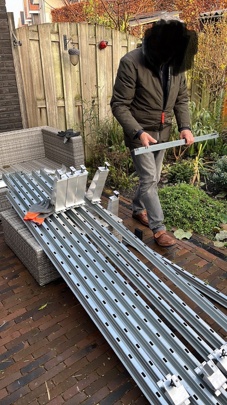

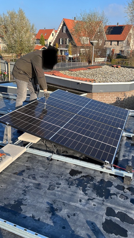

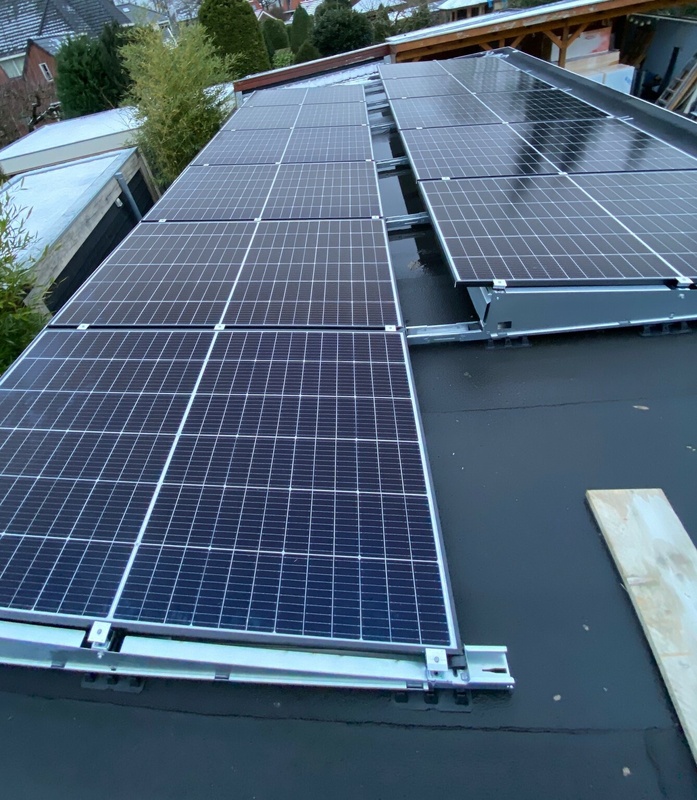

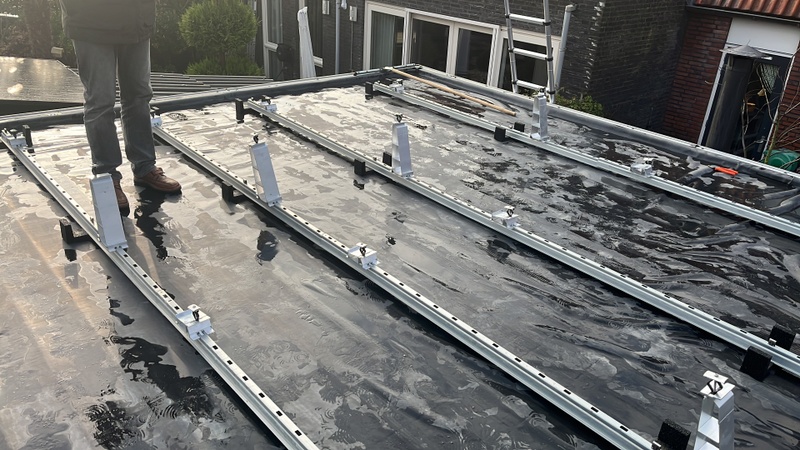

Hier ook afgelopen weekend een setje panelen gelegd op onze garage. Het was even een ongeplande extra klus om het dak eerst sneeuw- en ijsvrij te maken, maar daarna ging het vrij rap allemaal. Nou is het nog even afwachten tot de SMA omvormer (na)geleverd wordt en ze daadwerkelijk wat kunnen gaan doen.
Ik moet zeggen dat het gebruikte Solarstell/Blubase systeem, hoewel heel erg makkelijk om mee te werken omdat het allemaal kant- en klaar is, op sommige punten toch wat tegenviel. De klemmen tussen de panelen werken met een soort plastic trappetje om maar één kant op te bewegen, maar drukken dan bij het aandraaien scheef en daarmee de panalen weer aan de kant of breken zelfs het mechanisme deels plastic af. Ook de meegeleverde boutjes om de zij- en achterplaten te bevestigen lijken eerder voor hout bedoeld en pakken heel vaak de voorgeboorde gaten niet. Dat vond ik toch wat tegenvallen. Het is ook wel handig om goed de instructie te volgen >:) en eerst de verticale staanders uit te klappen voordat je de koppelstukken plaatst, dan kunnen de staanders niet meer omhoog en deze zijn erg lastig weer los te krijgen
Ik was wel erg te spreken over de Weidmuller PV-sticks, die zijn wel echt een aanrader. Je hoeft ten eerste geen tang aan te schaffen voor die paar MC4 connectoren en je kan ook geen fouten maken bij het aanknijpen. Voor het prijsverschil hoef je het ook niet te laten.
Gebruikte materialen:
11x Trina Solar Vertex S 425Wp, aansluiting dmv 2 strings.
Solarstell Connect Portrait montagesysteem
Bloembakblokken van 29kg plus wat losse betontegels van 15x30 en 4,5kg als ballast.
6mm2 bekabeling met Weidmuller PV stick connectoren
SMA Sunny Boy 3.6 wordt nog nageleverd.
Eerst hebben we de paneel houders haaks uitgelegd met de solarsteller en deze doorgekoppeld. Vervolgens hebben we de ballast geplaatst. Die grote blokken leken een goed idee, maar ik zou de volgende keer toch meer kleinere tegeltjes pakken. Deze waren lastig het dak op te krijgen en qua hoogte ging het ook maar nét goed. Je kan zo de ballastbak ook alleen achteraan plaatsen.
Afbeeldingslocatie: https://tweakers.net/i/BiDqp4HOJfnpSNROrFp5ezrzKbI=/800x/filters:strip_icc():strip_exif()/f/image/nuIzDs8QvptPsLrptiKA4VOA.jpg?f=fotoalbum_large
De eerste rij lag er na 2 uurtjes op, de 2e rij hebben we uitgesteld omdat het al donker werd:
Afbeeldingslocatie: https://tweakers.net/i/7tB0mmlEGwdjD7t8Bo1nvxIXLpM=/800x/filters:strip_icc():strip_exif()/f/image/n7pLucn9FjbCmtVy0Aqjcihz.jpg?f=fotoalbum_large
Een dag later hebben we in iets meer dan een uurtje ook de tweede rij gelegd:
Afbeeldingslocatie: https://tweakers.net/i/21bzz6vsrN3DX0vhFDiCaxyOUKk=/x800/filters:strip_icc():strip_exif()/f/image/HhyrIeRF4C7Om0YqBB0isiF1.jpg?f=fotoalbum_large
En binnen alvast zoveel mogelijk voorbereid voor de omvormer, de achterplaat is van fermacell en dat komt er ook nog een stuk boven als het plafond weer geisoleerd is. Voor nu heb ik de kabels goed afgetaped met zelf-vulcaniserende isolatietape en de uiteinden in een buisje gehangen, zo kan er in deze situatie geen vlamboog ontstaan. De tweede min-kabel moet ik ook nog even trekken deze week, deze was namelijk van het duurste soort kabel, een te korte :X
Afbeeldingslocatie: https://tweakers.net/i/VdAaM9cK-IJiMtsKvjnyOOLPilY=/800x/filters:strip_icc():strip_exif()/f/image/JNyAF7X2lqwvdQDIA7taNIXN.jpg?f=fotoalbum_large

  • nemmiesis29
Super netjes, meer fotos van je omvormer en elektra? Zelf grondkabel erheen getrokken vanuit de meterkast? Zelf ook binnenkort aan de gang op de carport. Heb je nog extra kabel nodig tussen de 2 rijen? Dat haal je vast niet met nu wat er aan het zonnepaneel zit.
Thx,de grondkabel inderdaad al aangelegd voordat ik de tuin ging aanleggen vanaf voor naar achter. (Heerlijk in de kruipruimte 😏)
Zoals het er nu ligt had ik geen extra kabel nodig aangezien dit net ging.
Ik ga nog een keer meer foto’s maken als het een beetje weer is. Dan breng ik gelijk van die waterclips aan zodat er geen vuil aan de onderste rand op gaat hopen en evt de opbrengst gaat beïnvloeden.

  • Maxwp
  • Laatst online: 18:46
Nu 2500 ex btw.
ik zie tegenover een paar reactie eronder van ronj dat deze geen steun in het nidden hebben\
als je de panelen in het midden drukt gaat die dan niet beetje veel wiebelen?\
vraag me af wat dat doet met veel wind en over de jaren heen

  • nemmiesis29
@Maxwp
Nee de lijst eromheen is echt super star en zit geen beweging in.
Met oppakken en doorgeven van de panelen geen wiebelig of zwak gevoel gekregen iig.

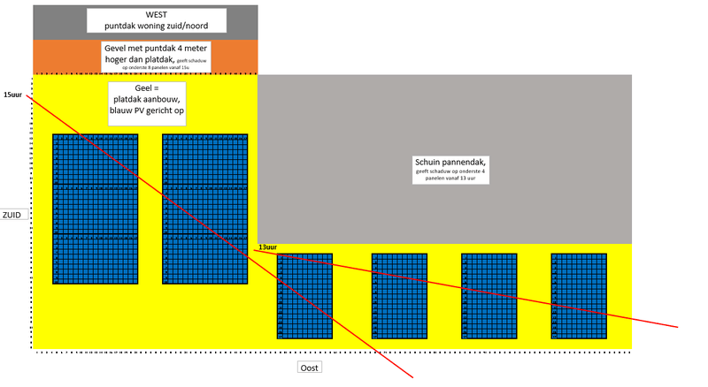

Afbeeldingslocatie: https://tweakers.net/i/NbhitnafbVpZ2QuAe8g104wjYTs=/full-fit-in/4920x3264/filters:max_bytes(3145728):no_upscale():strip_icc():fill(white):strip_exif()/f/image/hZUr4W83op7gQTdBajePOLz5.jpg?f=user_large
Ik ben van plan zelf extra zonnepanelen te gaan leggen.
In bezit 24*300wp solaredge op 1fase SE5000 omvormer.
Destijds prive verbruik ca. 4000kwh jaarbasis.
Opbrengst normaal jaarlijks; 6200-6800kwh.
Nieuwe situatie:
3 Fase aansluiting.
Verbruik inc. EV 10000kwh op jaarbasis.
Extra zonnenpanelen, zelf liggen.
Plat dak heeft schaduwvorming.
Iemand een tip voor welk merk ik het beste kan gaan denken welke de materialen ook op korte termijn kan leveren?
Zonnepanelen, omvormer, montagesysteem plat dak en montage systeem schuin dak.
Zouden jullie hiernaast een systeem kiezen wat kan worden gekoppeld met thuis batterij opslag?

  • RonJ
dunedanh schreef op maandag 23 januari 2023 @ 14:20:
@RonJ @nemmiesis29 waar hebben jullie bijvoorbeeld je materialen vandaan?
Ik heb mijn spullen bij stralendgroen besteld, dat was als setprijs het voordeligste van de bekende webshops.
Maxwp schreef op maandag 23 januari 2023 @ 17:33:
Kiun je de afstand tussen de rijen panelen zelf bepalen of is dit de standaard afstand? ze lijken me wel erg dicht op elkaar te staan
Je hebt tussenstukken in verschillende maten, 32, 50 en 70cm. Dit is 32cm, ik ga wel kijken of ik er nog langere koppelstukken tussen kan krijgen, maar ik wil ook niet te dicht bij de dakrand gaan.

Ik ben in het bezit van een PV setje met 10 panelen, 2200 wattpiek. Deze liggen momenteel op een tijdelijke locatie met veel (erg veel) schaduw. Jaarlijkse opbrengst nu is dan ook erg laag (450kWh).
Nu wil ik de set verplaatsen naar het platte dak van mijn woning.
Het platte dak is Zuid/Oost gesitueerd. Ik heb in onderstaande tekening geprobeerd het te visualiseren. Want er is last van schaduwval, zeker na 12 uur, voor een groot deel van de panelen (zie de 2 rode lijnen met tijdstippen op de dag, alles daarboven is schaduw op de panelen).
De panelen zijn nu allen in oriëntatie op Zuid ingetekend, hellingshoek 20 graden. Eventueel kan de set ook volledig op Oost worden gesitueerd.
Afbeeldingslocatie: https://tweakers.net/i/q2qURDpXMsKCehsEBaTOBpQKS5c=/800x/filters:strip_exif()/f/image/wJ5Ucxlr7vmpjvUIupYZbavn.png?f=fotoalbum_large
Vraag is wat de meest optimale opstelling lijkt, ook met het oog op het einde van de salderingsregeling vs maximale opbrengst. Wat is jullie advies, nog tips ?
Ik ben beperkt in mijn opstelling door de beschikbare montagematerialen die ik reeds in bezit heb, veel extra investering wil ik niet met deze set doen. Omvormer (Omnik 2k-tl) heeft 1MPPT string aansluiting). Daarmee moet ik het doen.
Ps, ik heb een nieuwe set panelen liggen vol op Zuid met weinig schaduw, verwachte jaaropbrengst van deze set is 4400kWh.

@Hangover_ohoo Wat dacht je van de set maximaal naar links onder verplaatsen?
Anders ga je kosten maken een meer aanpassen.
Is 5 op oost en 5 op zuid een optie? Kan desnoods parallel op 1 MPPT, als je Omnik dat aankan.
  • Hangover_ohoo
  • Laatst online: 31-08 08:13
onetime schreef op dinsdag 24 januari 2023 @ 16:58:
Denk niet dat de Omnik met 2 verschillende orientaties kan omgaan. Is al oud beesje ook.
PV 4.8 kWp Zuid 48°| 2 kWp Oost 25° | Batt 10 kWh (2x MT FW153 CT003 FW117, 2 fases, NOM | ModBus/NodeRed | EVCC | 42 kWh BMW i3 | 60 kWh Tesla Model 3 RWD | Proxmox + HASS | Alfen Eve Single Pro | WPB 270l v4 AquaMQTT ESP | MHI (2x) + ME L/L airco's
  • onetime
@Hangover_ohoo Het gaat alleen om de Vmp en de Imp. Oriëntaties staat daar buiten.

onetime schreef op dinsdag 24 januari 2023 @ 17:43:
Verplaatsen naar beneden is een goed idee, dat zal helpen, maar wat houdt de Vmp en Imp in?
  • onetime
Dat zijn de optimale stroom (Imp) en spanning (Vmp) van de panelen. Dat moet binnen de MPPT range van de omvormer vallen. Als de I maar een klein beetje groter is dan de max van de omvormer komt het ook wel goed.

Hoi,
Ik heb even een korte vraag. Ik wil graag 20 panelen leggen van Longi LR5-54HPB-405m op een Growat MOD 7000TL3-x. zuid-west 26 graden
Growatt
2 mppt
voltage range 200-1000V - nominaal 580
Longi 405m:
VOC 36,95
VMP 31.25
ISC 13,74
IMP 12,96.
Wat is verstandig? 20 panelen serie (VOC string: 739) (VMP string: 625) of 2 x 10 panelen serie (VOC string: 370) (VMP string: 313).
Wat is efficiënter of maakt dat niet uit? En is het schadelijker voor de omvormer om op hogere voltages te werken?
  • Maxwp
RonJ schreef op dinsdag 24 januari 2023 @ 09:30:
zit er aan te denken om de panelen tot aan de dakrand en dan vastzetten of aan het ddak of een staaldraad spannen over de hoeken heen aan demuur vast
  • onetime
@engeneer13 Schaduw vrij? Dan in één string, die omvormer kan er 24 / 25 hebben. Meest efficient.
  • onetime
@Maxwp Niet over de hoeken heen, onder het frame vastmaken.

@onetime Ja, ze liggen schaduwvrij. Top, dan ga ik ze van het weekend plaatsen.
